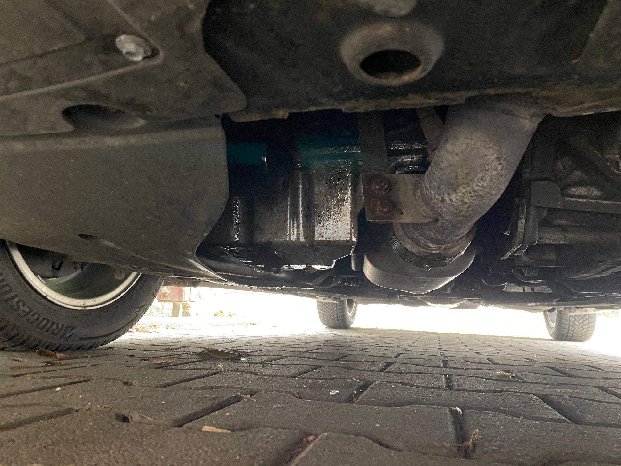

Darf ich mich eben hier mit ranhängen? Mein 2005er Aero verliert ebenfalls Kühlwasser. Zunächst wurde ich vom SID darauf aufmerksam gemacht, dass ich Kühlmittel nachfüllen sollte. War tatsächlich ein bisschen unter dem Füllstrich. Die Ölwanne war ziemlich nass (s. Foto) und bei warmen Motor hat es gedampft und gestunken. Wir hatten die Wasserpumpe in Verdacht und diese vor drei Tagen nebst Dichtungen erneuert. Mit dem Ergebnis, dass die Ölwanne wieder komplett trocken ist und es aus dem Motorrraum nicht mehr qualmt und stinkt.

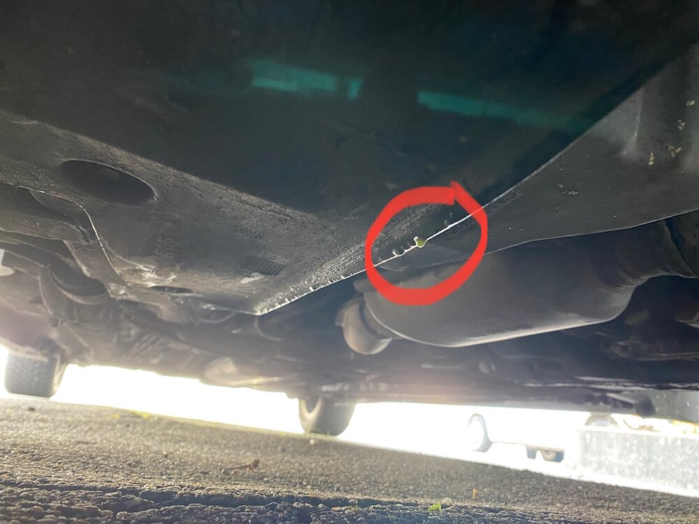

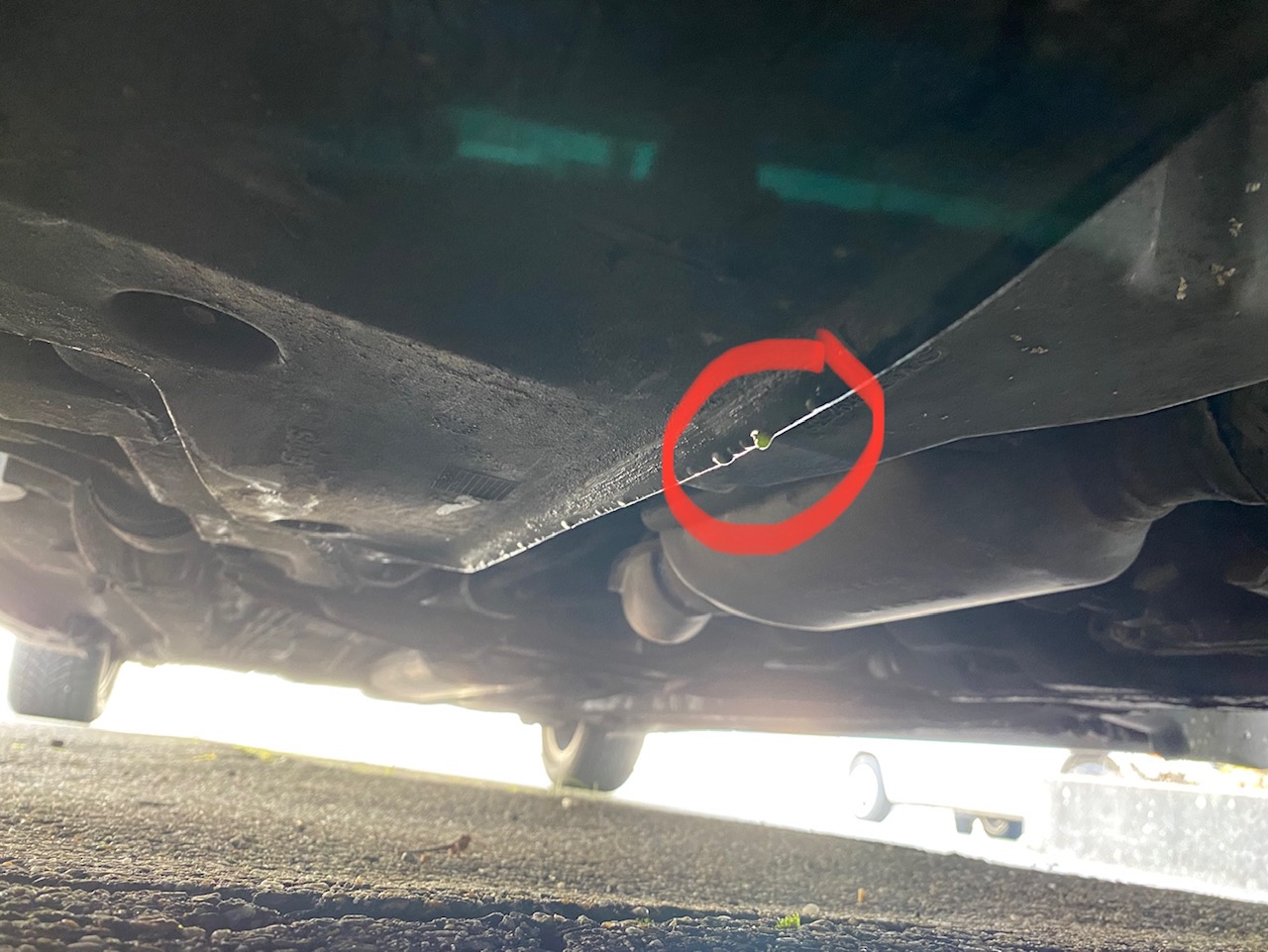

Irgendwo muss aber trotzdem noch irgendwas undicht sein, denn auf der rechten Seite tropft rechts an der tiefsten Stelle der seitlichen Unterbodenverkleidung Kühlmittel auf den Boden. Keine Unmengen, aber dennoch hätte ich gerne alles dicht. Im Ausgleichbehälter fehlt augenscheinlich nichts bis sehr wenig. Ich kann allerdings nicht erkennen, wo das Kühlmittel herkommt. Hat jemand vielleicht eine Idee?
Vielleicht hätte ich einen eigenen Beitrag erstellen soll, denn bei mir tropft es bei warmen Motor an dieser Stelle regelmäßig...
Wenn es so viel ist, dass es (immer wieder) von dem Unterbodenschutz tropft, sollte es doch nicht schwer sein, die Quelle zu finden, nachdem man die Abdeckung abgenommen hat?
Habt ihr die O-Ringe am Stutzen mit erneuert?
Die beiden O-Ringe der Leitung, die zum Turbo geht? Da hatten wir beim Einbau der neuen Wasserpumpe schon Bauchschmerzen, weil ich keine neuen hatte. Das sind leider noch die alten. Allerdings wurde die Wasserpumpe vom Vorbesitzer wohl schon einmal getauscht. War keine originale und sah eigentlich noch einigermaßen gut aus.

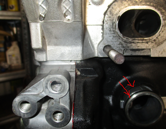

Schaut euch trotzdem nochmal die Wasserpumpe und das kleine Verbindungsrohr zur anderen Seite an. Dieses wird ja nur über eine sehr sehr kurze M6 am Gehäuse der Wapu gehalten. Blöde Konstruktion wie ich finde.
Edit.
An dem Rohr ist doch ein O-Ring und die 3-4 Gewindegänge sind bei M6 seeehr schnell weg. Woher ich das weiß, sage ich nur im Beichtstuhl . :-)
Bearbeitet von storchhund
...Und dann gibt es noch den 90°-Bogen aus Schlauchmaterial. Hat mich auch schon Nerven gekostet.
