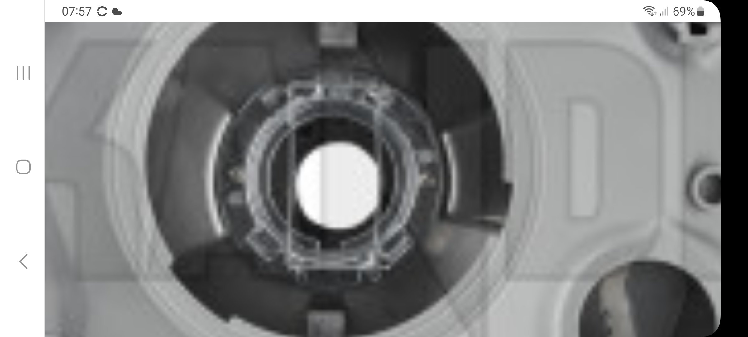

Ich habe am Wochenende neue Scheinwerfer (Skandix) mit den dazugehörigen H4 LED´s in das 900er CV verbaut.
Ich habe heute festgestellt, dass die Halteklammern der DEPO-Scheinwerfer (eines der letzten Paare aus ca. 2022)
für das Leuchtmittel nicht ganz so breit wie bei den originalen HELLAs ist.
Deshalb ist es nicht gelungen, die Klammer über die Osram LEDs zu bekommen,
ohne sie unten auszuhängen. Bei den HELLAs klappt das.
Damit ist das Einsetzen (bzw. der Austausch bei einem Defekt) natürlich sehr fummelig.
Ist das bei den SKANDIX-Nachbauten anders gelöst, passt die Klammer über die Osram LED ?
Hättste Philips genommen. Bei denen ist der eigentliche Lampenkörper vom Sockel per Bajonett trennbar. Damit setzt man erst den Sockel ein, klemmt ihn fest und setzt dann die eigentliche Lampe ein . Vielleicht ist das bei Osram auch so; aber wer liest schon die Bedienungsanleitung einer Glühbirne.
Natürlich ist das bei Osram auch so. Teller lösen, diesen solo festclipsen, dann den Leuchtkörper reindrehen.
Danke, da das bei den Original-SW so schön mit einem Handgriff geklappt hatte, bin ich gestern Abend auf die Idee nicht gekommen:redface:
Das sollte dort auch so sein.
BtW sind die LED bei S....x auch nicht viel teurer als andere Internet-Angebote.

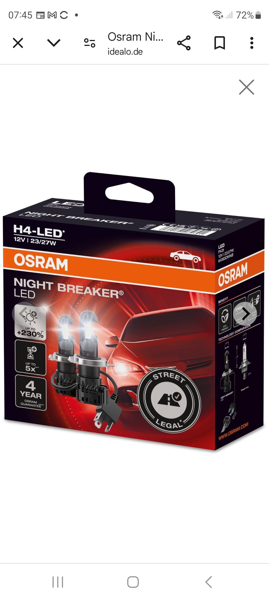

Osram gibt 4 Jahre Garantie auf die Leuchtmittel, kennt jemand die genauen Garantiebedingungen? Leuchtentausch ist ja eher DIY oder muss der dann in der Fachwerkstatt erfolgen um diese Garantie zu erlangen?Screenshot_20241124_075722_Chrome.thumb.jpg.f747d206cf38a8b0d6e2d64e590a0e5a.jpgScreenshot_20241124_074552_Chrome.thumb.jpg.cf19575ad134871676e5e5ee97c6aca7.jpg
[ATTACH=full]279713[/ATTACH]
Ja, die Details sind wohl identisch, die SKANDIX-Exemplare sind detailgetreue Nachbauten ...der Nachbauten.
Schade eigentlich, exakte Kopien der HELLAs wären schöner gewesen.
