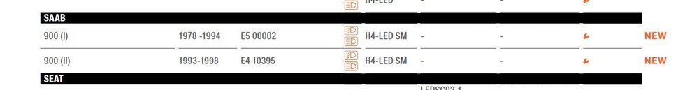

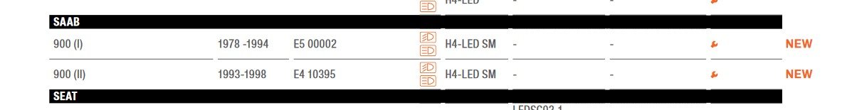

In der Kompatibilitätsliste von Osram (25.09.24) stehen 900I und 900II nun drin.
https://look.ams-osram.com/m/279bdebe1f871386/original/LED-Night-Breaker-H7-Vehicle-List-EN.pdf
Bearbeitet von jo.gi
Hm, was ist denn wenn man 900 II Scheinwerfer im 9-3 I benutzt?

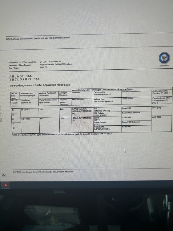

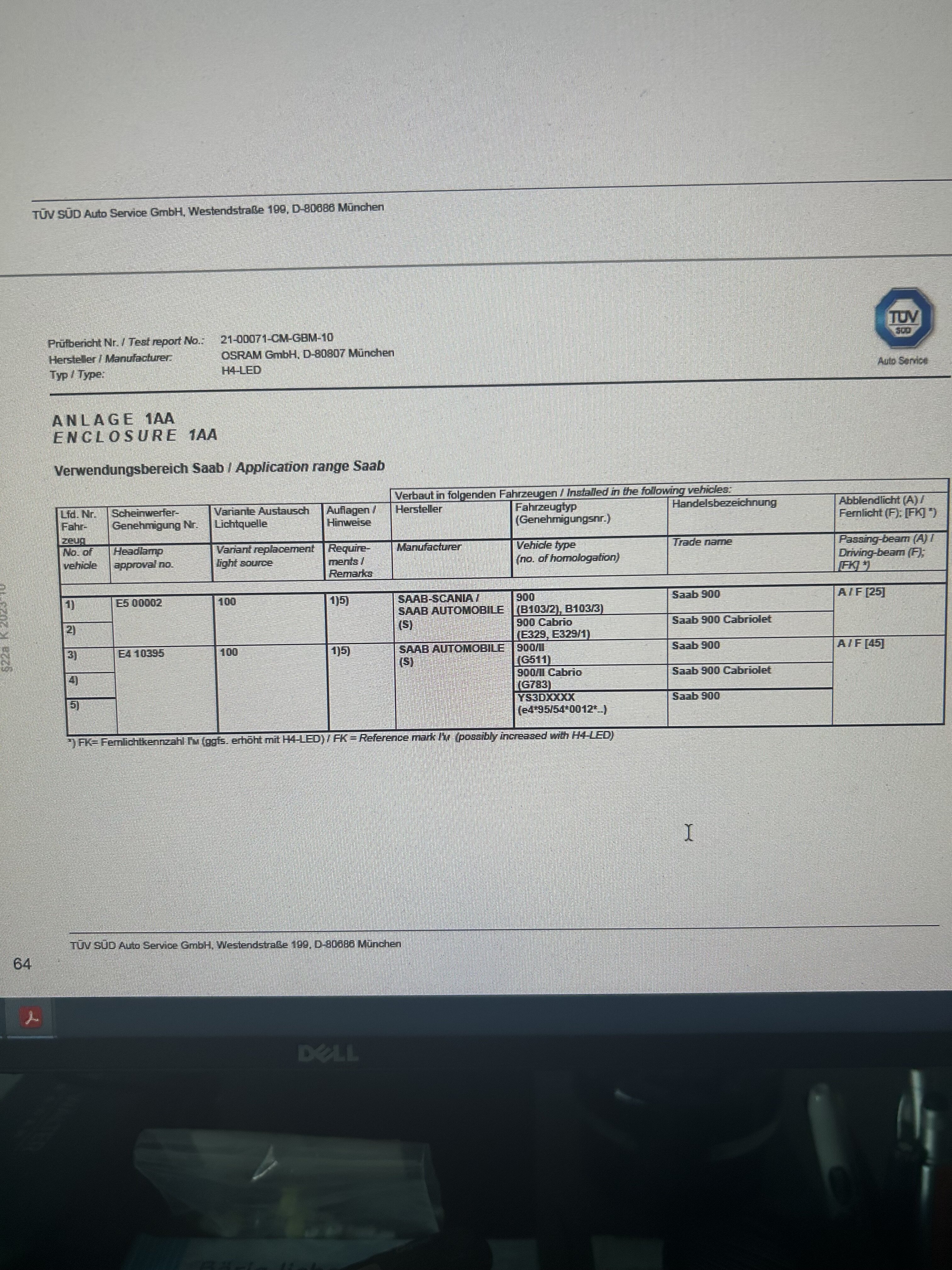

Hmm, in der Osram-Liste steht beim 900 I sogar am 1978 ... sprich auch für Steilschnautzer zugelassen? Bei Skandix steht nur ab 1987, sprich Schrägschnauzer. Ist das jetzt nur ein Zahlendreher oder was gilt? Braucht man beim Steili dann auch neue Nachbau-Scheinwerfer statt der Originalen, so wie das für den Schrägschnauzer beschrieben ist?
Es gilt die angegebene E-Nummer auf den Scheinwerfern. Nur mit SW mit dieser Nummer ist der Betrieb legal. Die E-Nummer auf den Steilischnautzer-SW ist mit Sicherheit anders, deshalb ist von einem Zahlendreher in der Tabelle auszugehen.
