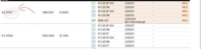

Osram hat ja kürzlich eine neue Liste eingestellt: Der 9-5 OG scheint nun als Rechtslenker dabei zu sein, ist das auch auf deinem Mist gewachsen?
Und wo in der EU gibt es Linksverkehr, haha? ;)
Im Umkehrschluss wollte ich einmal fragen: Heißt dass, auch der neue Anlauf beim 9-3 OG (YS3D) ist durchgefallen? :/

Irland, Malta, Zypern

Das ist tatsächlich auf meinen Mist gewachsen.
Die brandneuen NOS Scheinwerfer, die ich vor etwa einem Jahr bei einem ehem SAAB Händler im Sauerland für den Test gekauft und vor Ort abgeholt habe, waren RHD Scheinwerfer (ich habe zwar die Nummer im EPC abgeglichen, aber das kleine RHD übersehen)! Das war dann wohl auch der Grund, warum sie da nach 20+ Jahren immer noch herumlagen 😫
Jedenfalls haben sie den Test im November problemlos bestanden, kein Wunder, die Reflektoren sind ja auch brandneu.
Ich habe sie einfach in die Liste aufnehmen lassen, wer weiß, wofür es gut ist. Beim TÜV interessiert sich niemand für die Scheinwerfer-Nummer, maximal zeigt der Prüfer Interesse fürs Auto. Deshalb hab auch ich den Tippfehler beim 900er (1978-1994) noch nicht korrigieren lassen.
Aktuell liegen jetzt bei mir ein paar sehr gut erhaltene deutsche 9-5er Scheinwerfer, die werde ich auf die neuen Engländer bauen und dann geht das Ganze nach der Retro Classics Essen wieder per SAAB Kurier zu OSRAM, zusammen mit zwei weiteren Paaren NOS Scheinwerfern.
Und NEIN, 9-3 YS3D ist immer noch nicht dabei! Das Club Mitglied aus Berlin, das sich dafür eingesetzt hat, hat kürzlich statt einer neuen Streuscheibe nur Glasscherben geliefert bekommen... 🤬
