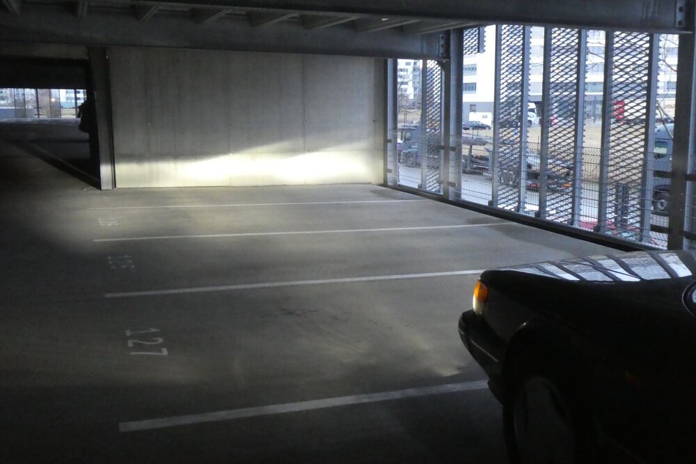

Das Bild zeigt die Skandix-Scheinwerfer mit LED, ca.10m zur Wand. Für mich als Laien sieht die Hell-Dunkel-Grenze jetzt nicht so katastrophal aus …
Was bleibt ist die fleckige Ausleuchtung vor dem Fahrzeug. Mal sehen, ob ich mich daran gewöhne.
