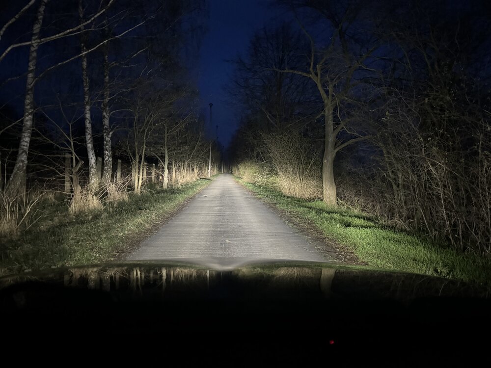

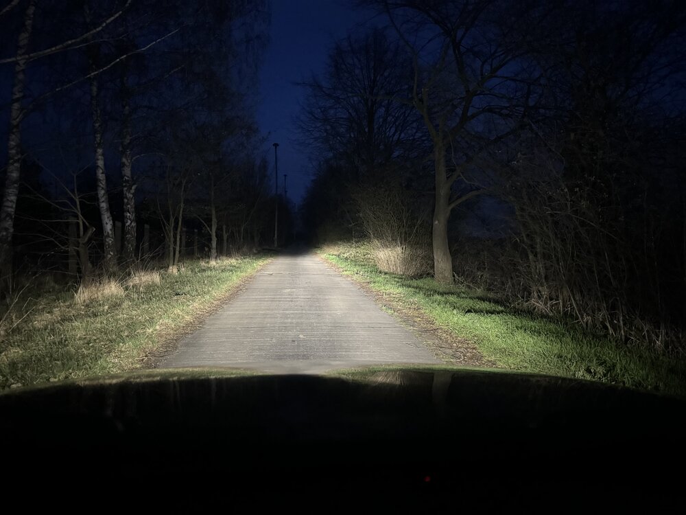

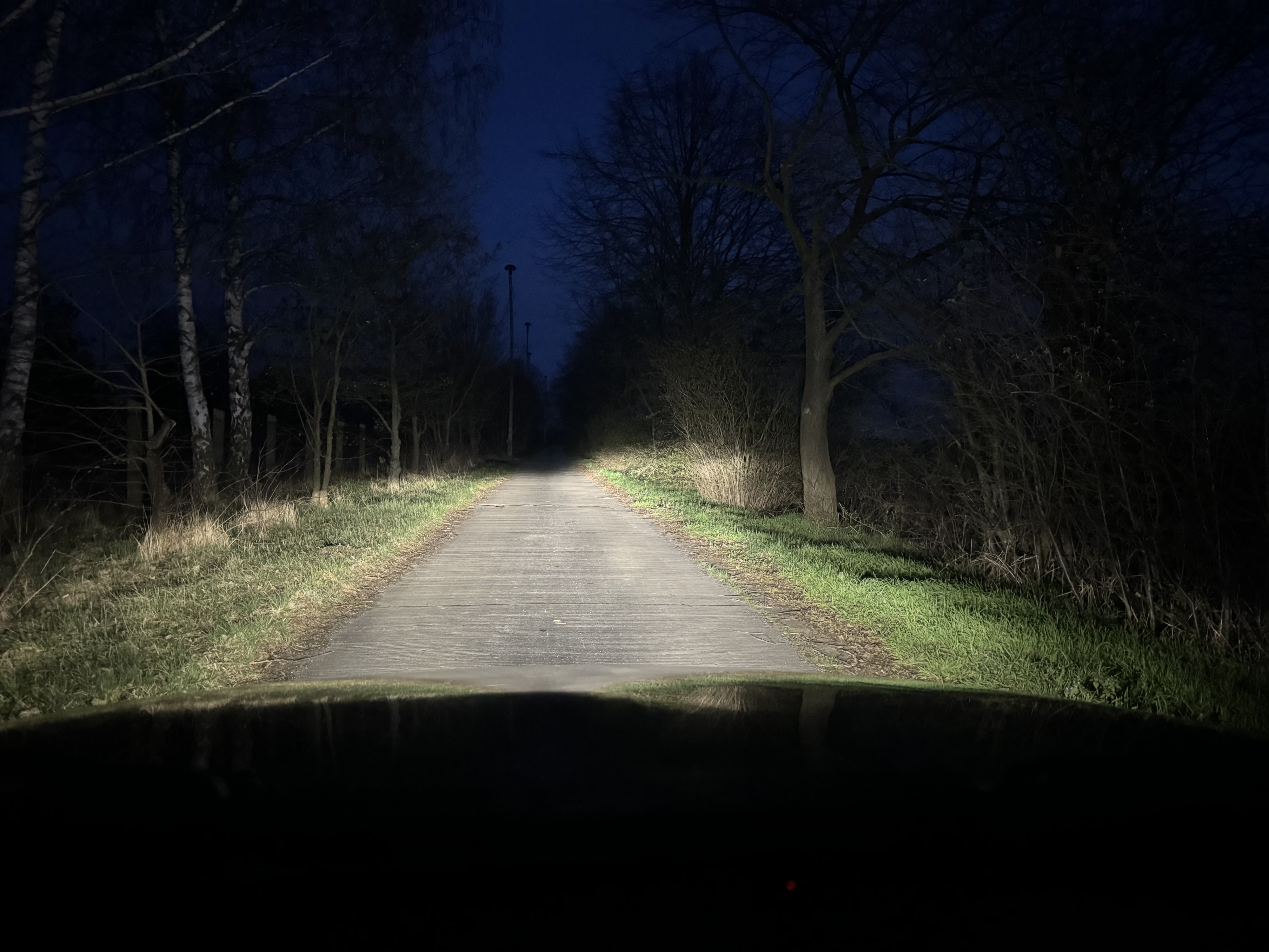

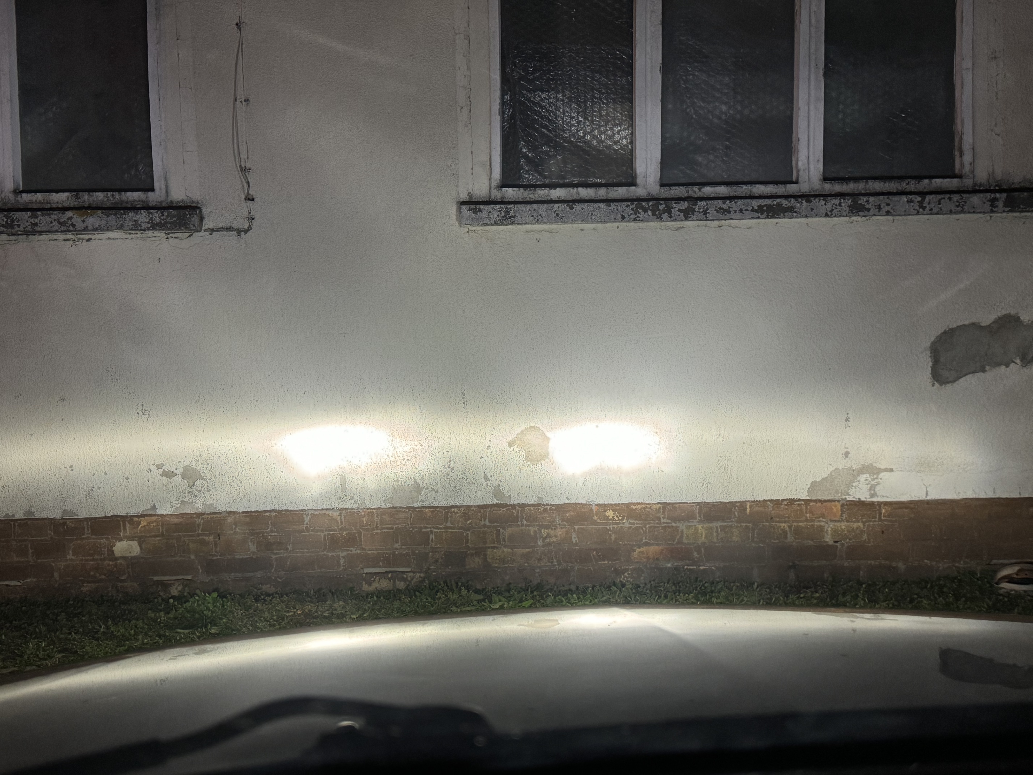

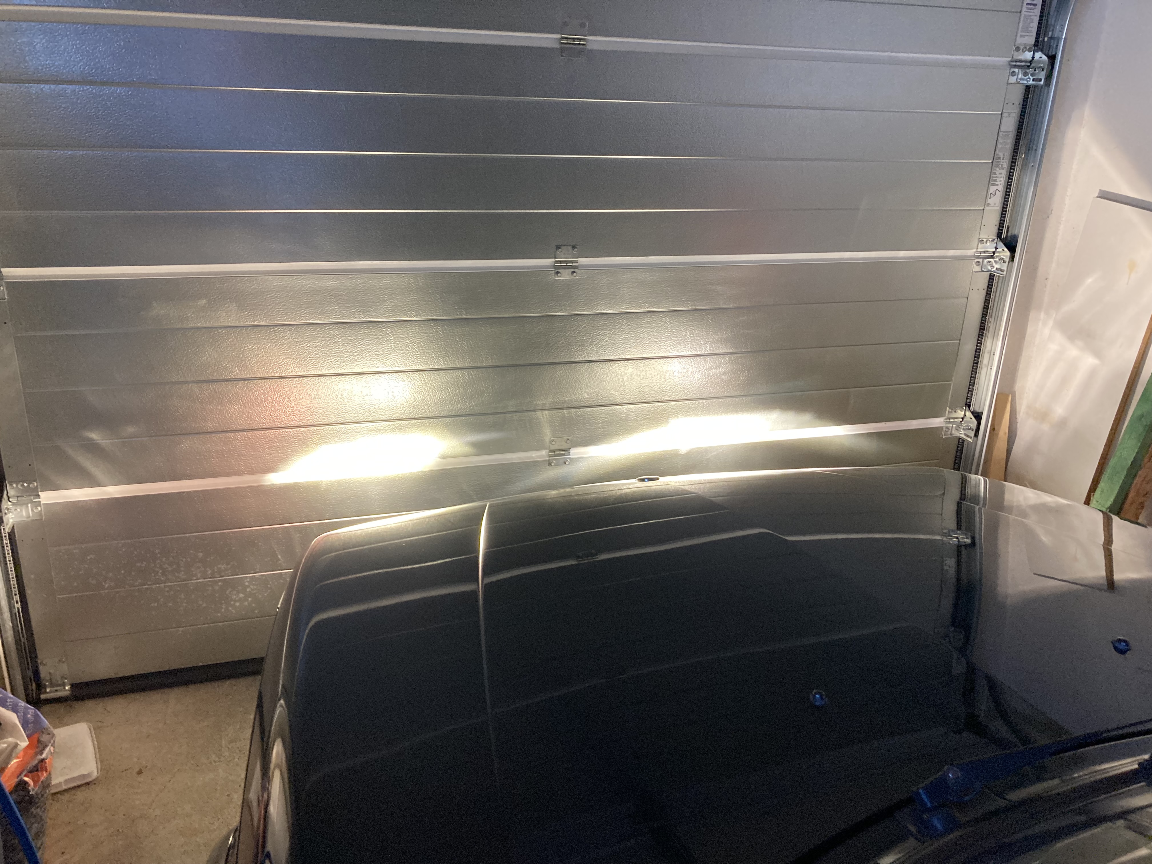

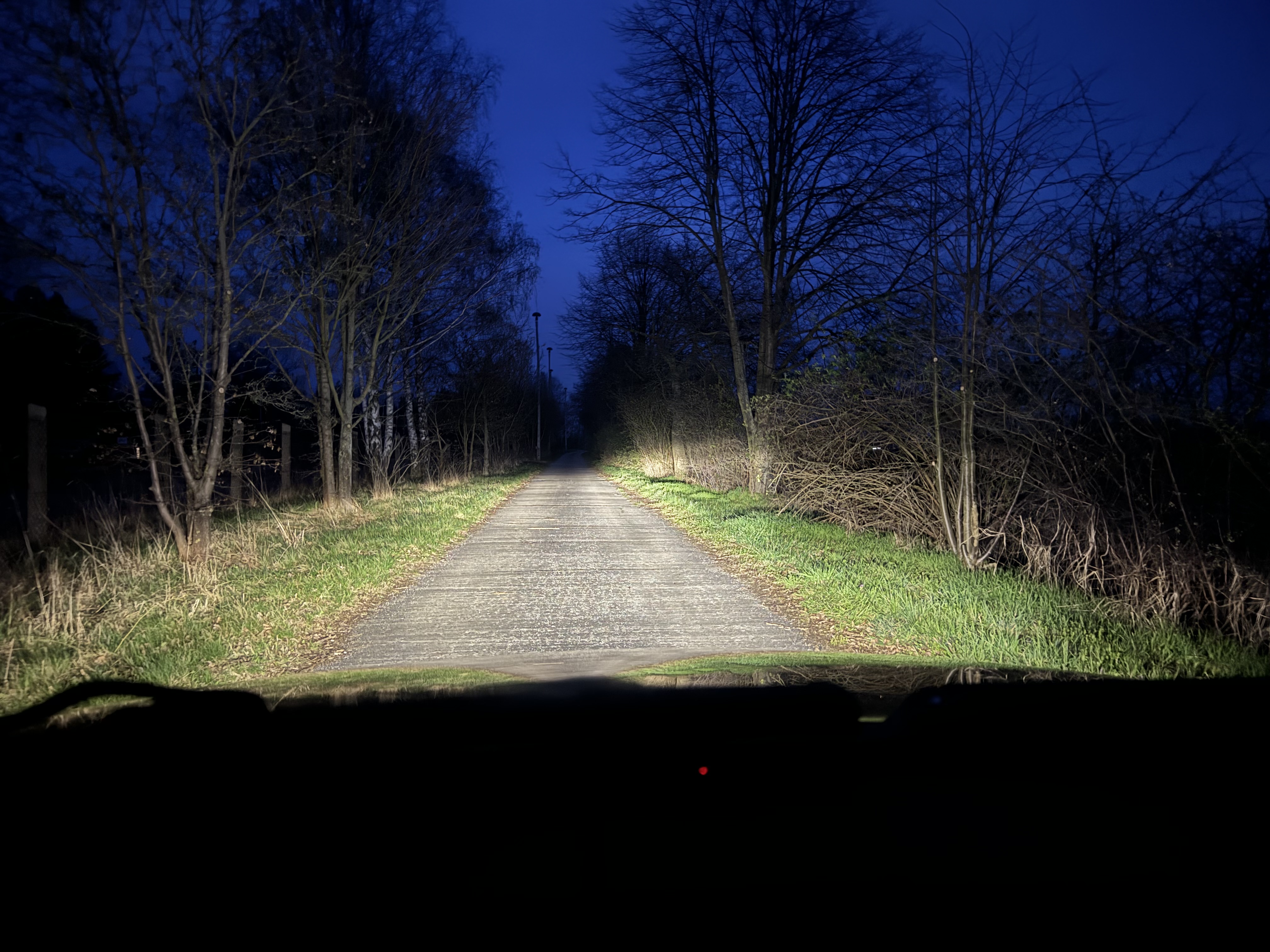

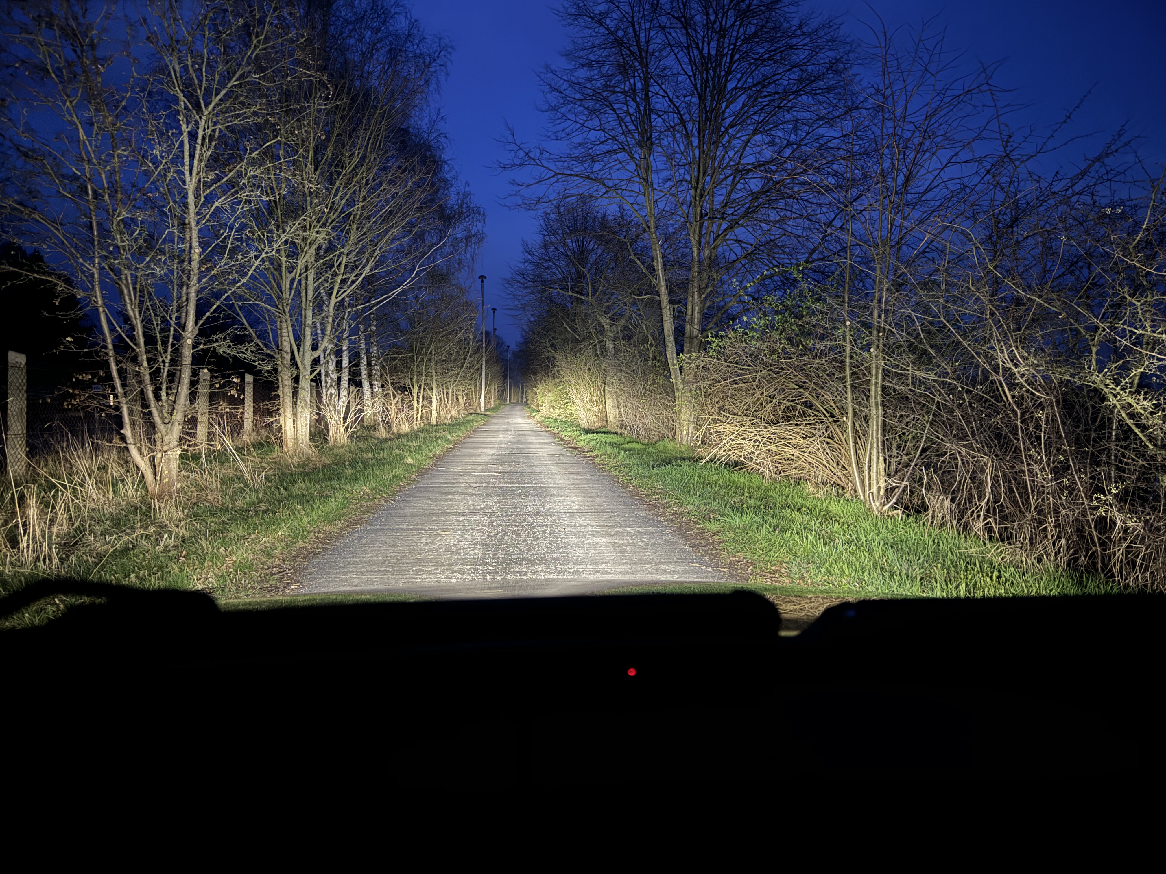

Wie versprochen, hier endlich brauchbare Bilder.
Geschossen mit einem iPhone 15 Pro (deshalb leicht verfälscht).
[HEADING=2]Philips Ultinon Pro6000 H4-LED[/HEADING]
gekauft bei Amazon (Keine Werbung!):
https://www.amazon.de/Philips-Ultinon-Scheinwerferlampe-Stra%C3%9Fenzulassung-helleres/dp/B09LHTNSVZ
Verzeihung ! Ich bemühe mich, die Bildnummern den sichtbaren Lichtern zu zuordnen ?
Sind 1796 und 1797 Halogen-Abblend und Fernlicht, dagegen1798 und 1799 mit LED-H4 ?
Dann habe ich an Hand der beleuchteten Bäume und Sträucher aber Zweifel, ob erstere und zweitere wirklich vom exakt gleichen Standpunkt aus geschossen wurden. Eine "direkte" Vergleichbarkeit der Lichtkegel ist für mich deshalb kaum, sondern nur subjektiv annähernd möglich.
Nein, die Bilder sind alle komplett mit dem LED Leuchtmittel gemacht, keine Vergleichsbilder
Wenn du Vergleichsbilder möchtest, muss ich die LED Lampen mal raustüdeln und an die selbe Stelle fahren.

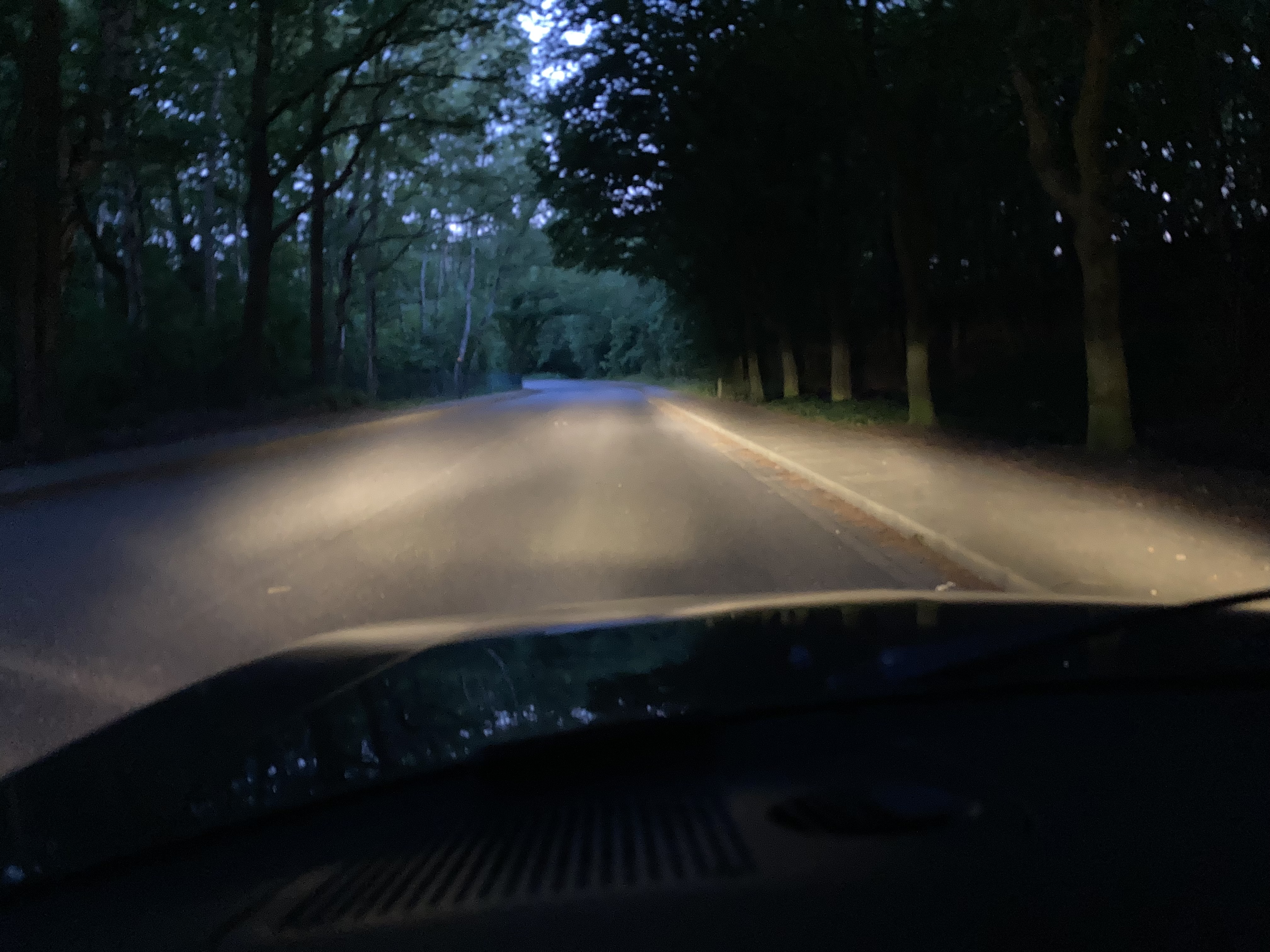

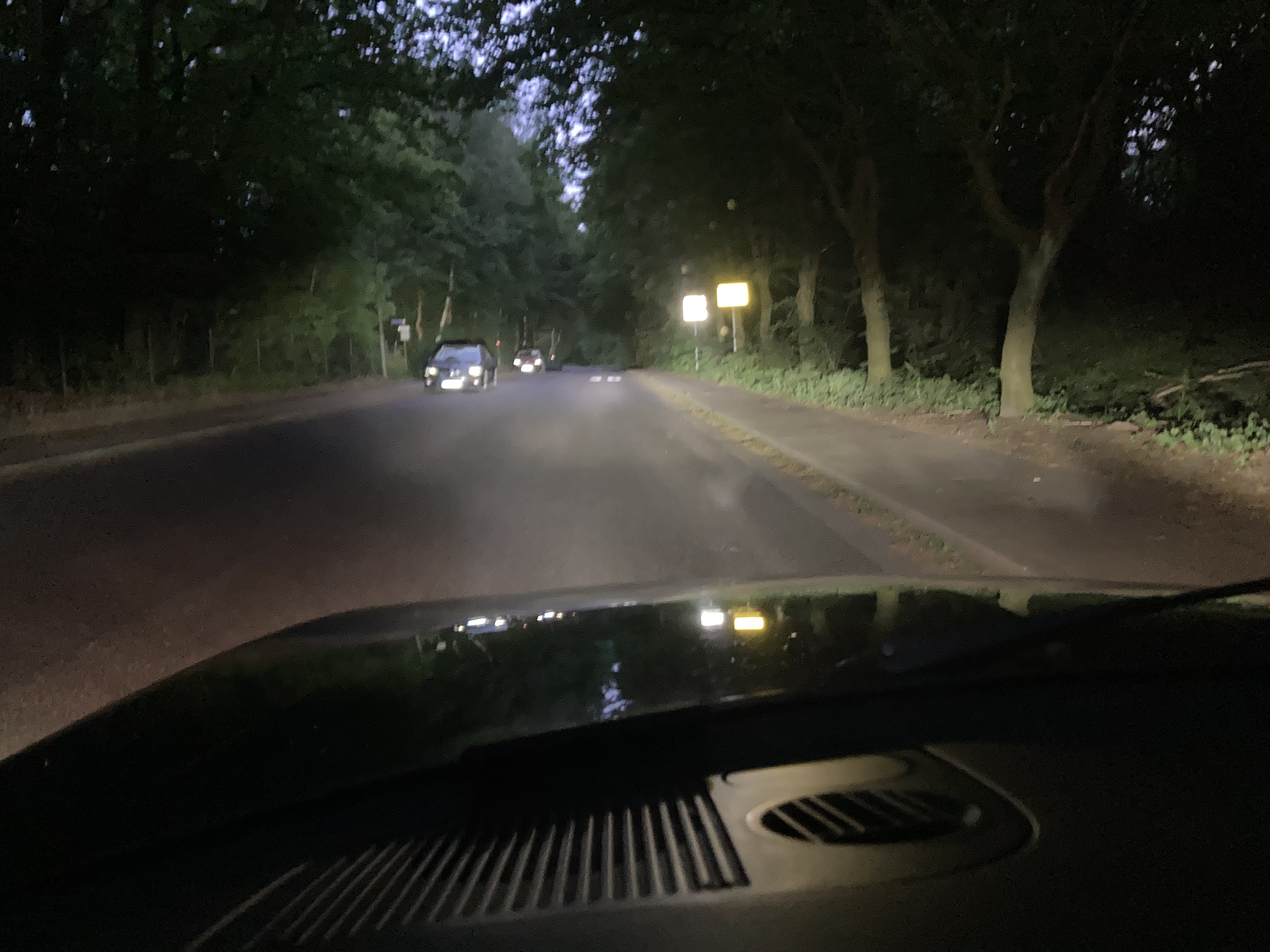

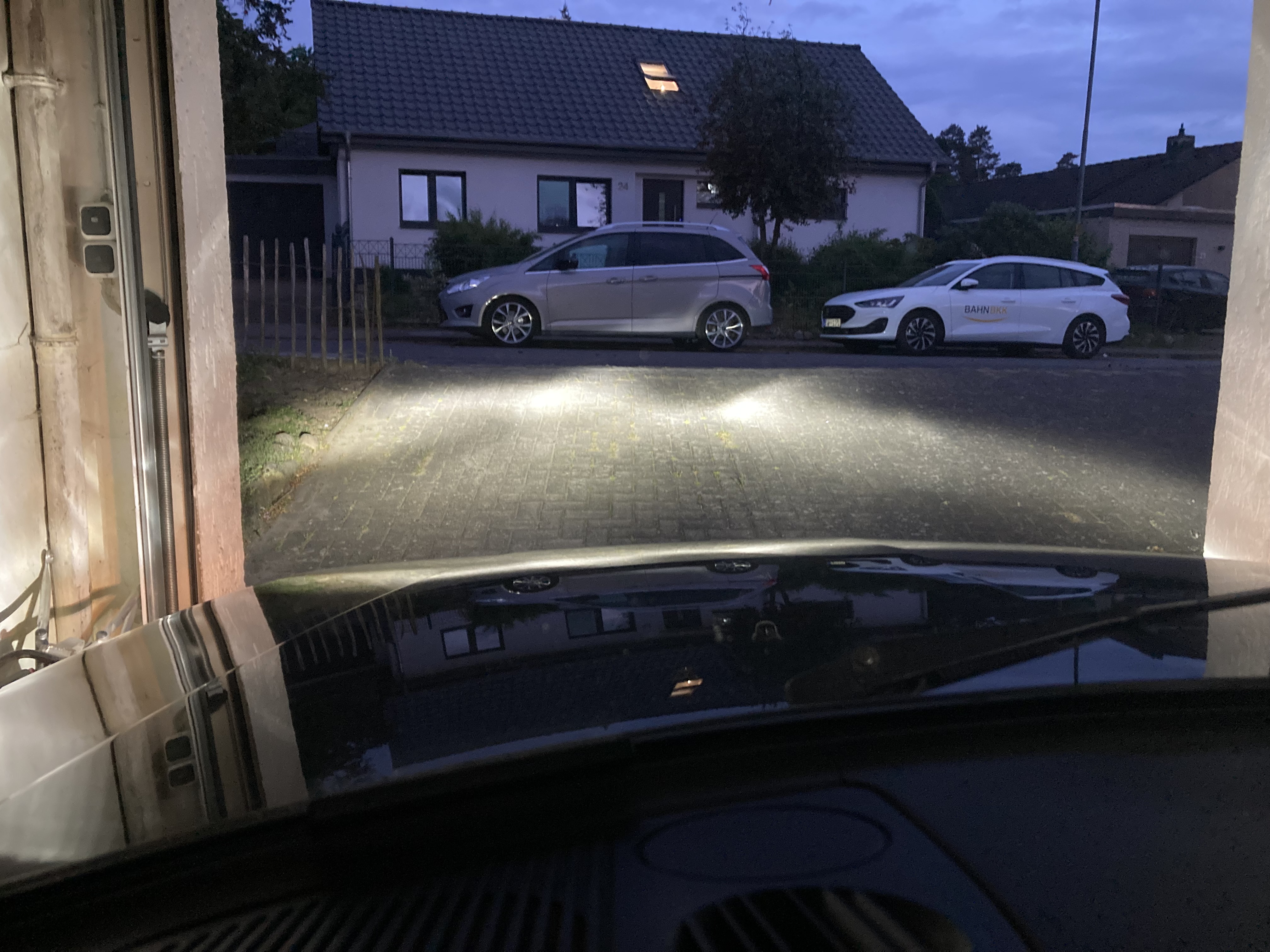

Hier zwei Beispielbilder von gestern späten Abend.
Scheinwerfer sind neu, wobei links Skandix und rechts Hella NOS verbaut ist.
Haben die UK-Leuchten nicht den Anschnitt der Abblendlicht-Blende auf der "falschen" Seite und leuchten weiter und somit blendend in den Gegenverkehr rein? Vor einer Wand stehend müsste da die Lichtgrenze nach links statt nach rechts ansteigen.
Das hängt ja nicht vom Leuchtmittel ab, sondern vom Scheinwerfer, da insbesondere von der Streuscheibe / Scheinwerferglas.
Moin,
ne ne, zu der Zeit wurde das alles noch über die gute alte Streuscheibe „erledigt“:)
So wie Erik das bereits erwähnt hat.
Bei dem Bild kann man es sehen, dass die Verteilung nach wie vor die gleiche ist.
Ah, ok - wieder was gelernt, ich war der festen Überzeugung dass bereits die Blende asymmetrisch sei.

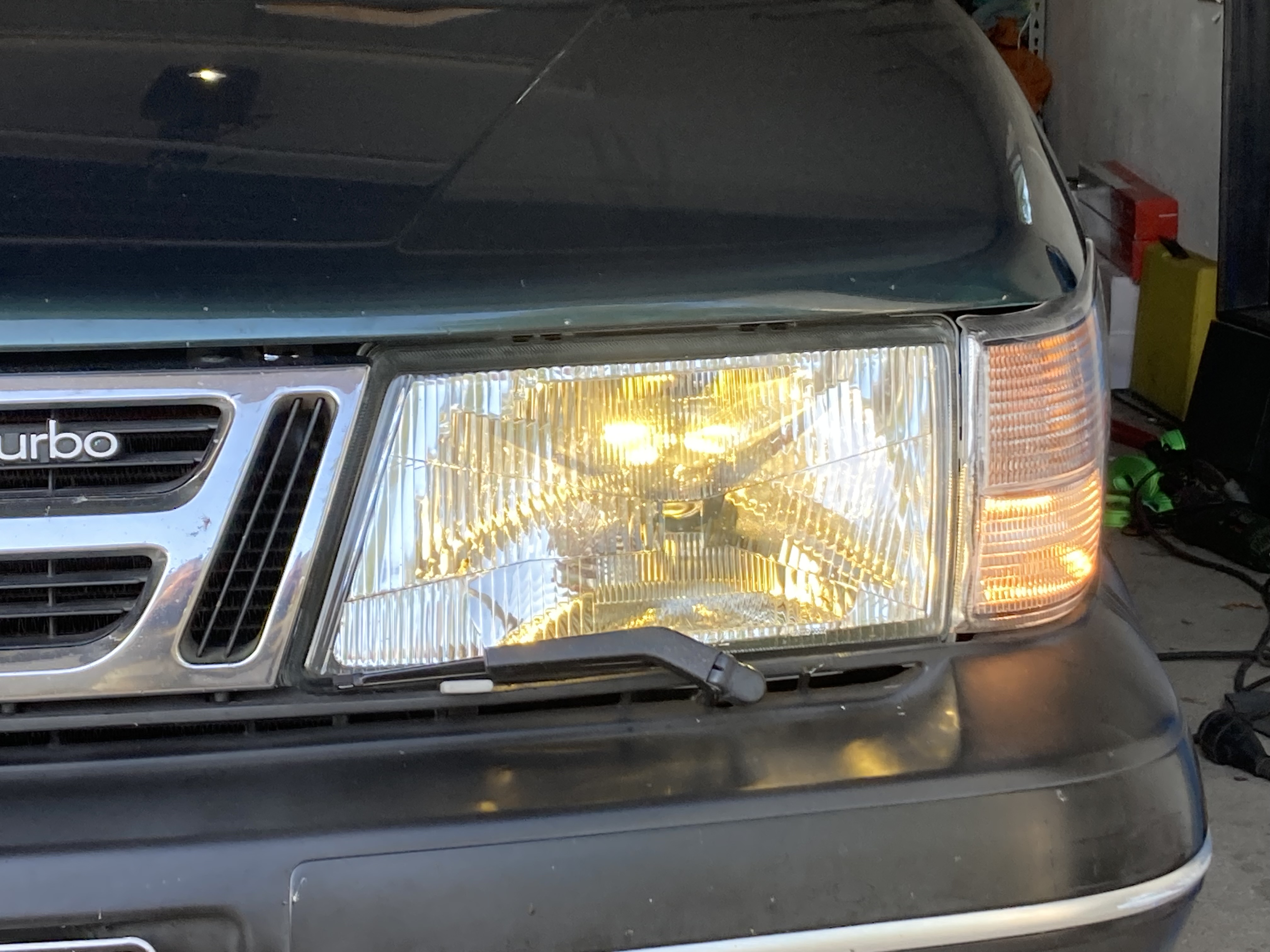

Moin moin,
ich für mich habe nun die perfekte LED Lampe gefunden!!
Bild 1: links LED mit 3500K rechts normale H4
Bild 2: links LED 3500K rechts LED 6000k
Bild 3: LED 3500K Abblendlicht
Bild 4 und 5: so siehts mit der LED im Reflektor aus:)
Für mich fehlt nur noch die Fahrt im Dunkeln, aber ich denke das wird gut! Es handelt sich um die Philips H4/H19 mit 3500K (warmweiß) aus meinem Post #184
Falls jemand die H4 LED mit 6000k haben möchte, würde diese zum Selbstkostenpreis abgeben.
wirkt auf den Bildern irgendwie schon zu gelb
6000K ist definitiv optisch falsch im 900er...4500K scheinen mir ideal.
Ich frage mich jetzt allerdings, ob das wirklich Sinn macht. Nach den Angaben von Philips leisten die H4 LED Classic aus England 80% mehr Licht als normale H4. Die normalen Philips Racing Vision Halogen aber 200% mehr - bei offensichtlich ähnlicher Lebensdauer. Die im Vergleich zu normalen H4-Led geringere Lichtstärke könnte stimmen, denn es ist kein Lüfter zur Kühlung eingebaut.
Und der Preis; nun ja, ein Set Racing Vision kostet um die € 20.-; die Led Classic liegen bei € 75.-.
Hier noch einmal ein paar Bilder von „unterwegs“ bei Dämmerung
Für mich in natura haben sie die gleiche Farbgebung wie die Standlichter.
Das ist gut, weil fällt halt nicht (so deutlich) auf.
