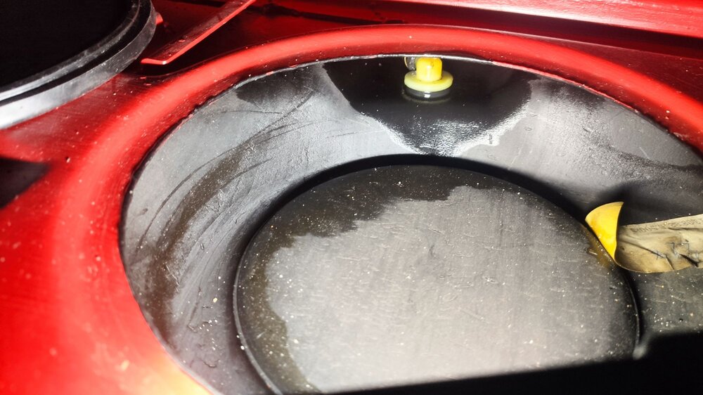

mein neuer Saab 99 hat einen unangenehmen Benzingeruch im Innenraum.
Ich habe schon einige Themen dazu gefunden, jedoch meist für den 900I und aufwärts, daher nichts wirklich passendes für mich.
Laut Vorbesitzer wurden alle Schläuche getauscht, daher sollten poröse Schläuche ausgeschlossen werden können. Ich vermute eher, dass es an den Übergängen liegt.
Der Geruch kommt von hinten aus dem Kofferraum. Meine Spurhundnasentests haben keine Geräuche im Bereich des Tankstutzens feststellen können.

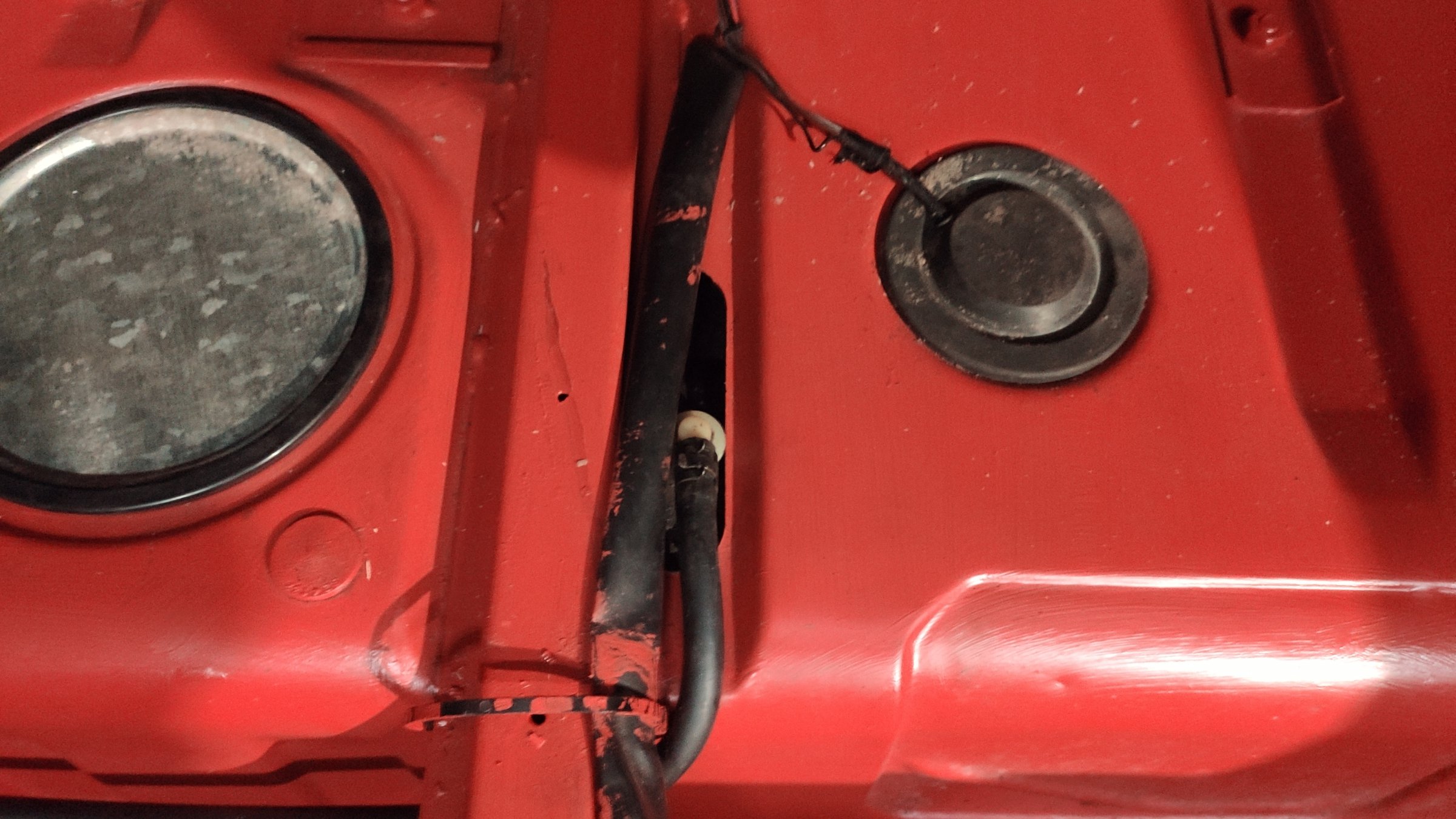

Jedoch konnte ich einen deutlichen Geruch in der Mitte bei diesem kleinen (Ausgleichs?)-Venitl feststellen. Es kann natürlich auch sein, dass es von links oder rechts "reinströmt", da ja dort die Öffnung ist.
Frage: Was ist das für ein Teil und wie kann ich es prüfen/ausbauen und ggf die Dichtung erneuern? Gibt es weitere möglichen Quellen?
Was sind die Teile links (große Metallplate) und rechts (Gummistopfen, ich vermute darunter liegt die Benzinpumpe?) davon?

Den Deckel links kannst du einfach mal raus hebeln (mit Schraubendreher) und drunter gucken. Rechts unter dem Gummistopfen, wo das Kabel durch geht, sitzt der Tankgeber für die Benzinuhr. Auch den Stopfen kannst du einfach mal raus ziehen und gucken, ob dort alles dicht ist.

[mention=2952]white-99[/mention] Der Geruch kommt, soweit ich das bislang beurteilen kann, nur hinter aus dem Kofferraum und dort insbesondere aus dem "Ventil" in der Mitte vom Tank.

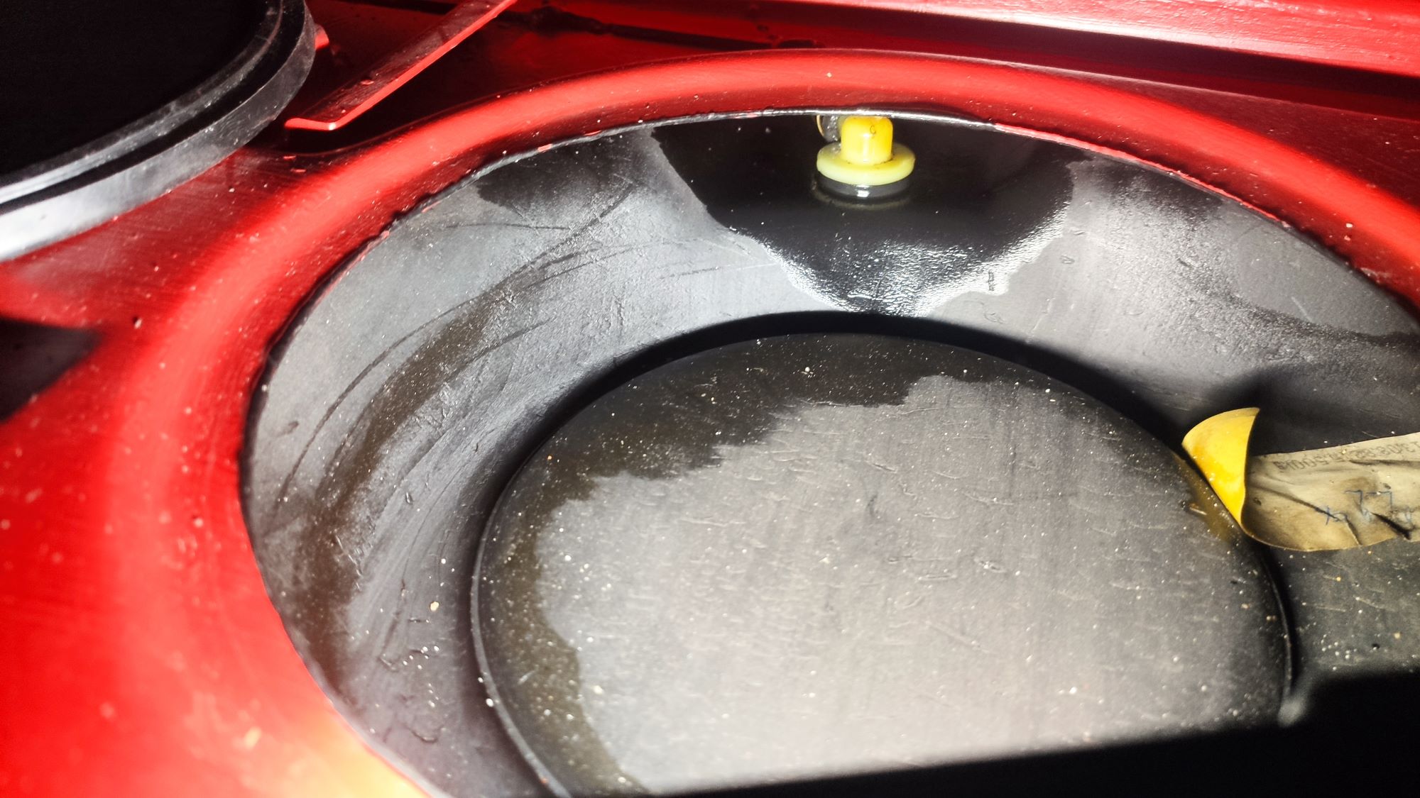

So, ich denke ich habe die Quelle gefunden.
Unterhalb des Trägers, wenn man den linken Deckel meines Eingangsbildes entfernt, ist noch ein Ventil.
Nur leider kommt man so garnicht dran, ich vermute ich muss dafür den Tank absenken. Hat jemand eine Anleitung, wie das geht und was ich beachten muss?

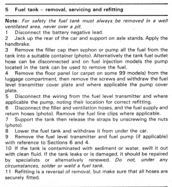

Ich hab gerade diese Anleitung gefunden. Sehe ich das richtig, dass der Tank eigentlich nur auf so ein paar "Straps" liegt, die ich von unten löse (Punkt 7)?!

Na ja, wie schwer ist denn so ein Tank? 68L Sprit + ~8kg Tank + Pumpe + Geber, das halten die 2 M8er Bolzen und Flacheisen locker.
Den Tank auszubauen ist beim 99er wirklich leicht. Achte darauf, dass du nach dem leichten Ablassen des Tanks zunächst dann die Leitungen löst.
Und fahr den Tank erstmal fast leer bevor du die OP angehst. Macht sich leichter.
Und weil die beiden Tankhaltebänder vermutlich schon angegammelt sind, kannst du darüber nachdenken, diese vorab neu zu kaufen. Wobei die 99er Tankbänder deutlich haltbarer sind als die vom 900er. Also einmal gucken vorab lohnt sich.

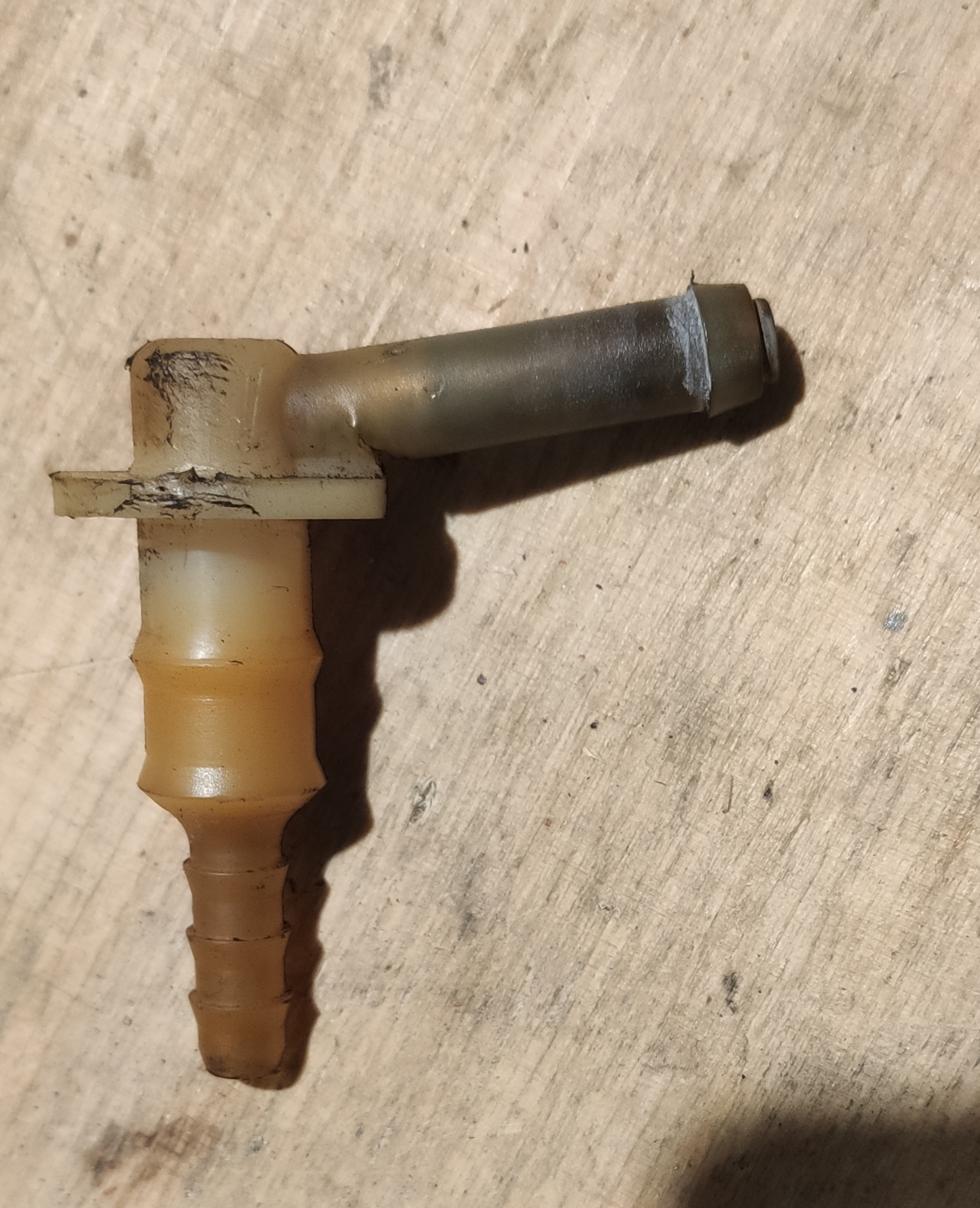

leider musste ich feststellen dass sowohl der dichtgummi als auch der Stutzen selbst gerissen/gebrochen sind.
Ich versuche es erstmal zu kleben aber weiß jemand wo es Ersatz gibt?
Scheint tatsächlich erstmal dicht zu sein mit dem gekleten, dennoch hätte ich gerne einen Ersatz rumliegen.

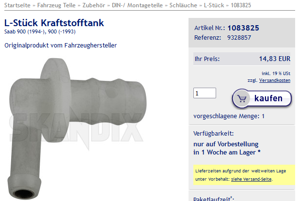

Da gäbe es was ähnliches bei Skandix- ich vermute da ist bei Dir noch ein Schlauch zum Tankboden hin angeschlossen?
Der Anschluss sollte der sein der an die Klappe zum Einfüllstutzen geht.
Dieser hat die Aufgabe ein Luftpolster über dem Tank bereit zu stellen. So ist gewährleistet das das Benzin bei abschließender Ausdehnung nach dem tanken nicht zum Überlauf des Tanks führt.
Das dort noch ein interner Schlauch angeschlossen wäre würde kein Sinn machen, es ist aber theoretisch, …nachgeprüft habe ich es bei meinem nicht…
Von daher würde ich mit dem Ersatzteil einen Versuch wagen oder es anderweitig abdichten.

Also es gibt 2 Ventile. Das eine auf meinem ersten Bild sitzt mittig und der Schlauch geht zum tankstutzen, ich denke mal Entlüftung. Das andere sitzt weiter links unter dem blech. Hier war aber auch kein Schlauch innen angeschlossen. Der Schlauch davon außen geht auch irgendwo nach rechts weg am tankgeber vorbei hin.. Keine Ahnung wo das endet...
Wunderte mich über das Stück, wo ein Schlauch draufkönnte.

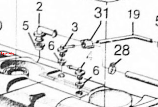

Vielleicht macht uns die Skizze schlauer. Welche Nummer?
Sollte 3 sein. Die Gummibuchse 6 sollte SAAB Original sein, die nachgemachten werden sehr schnell sehr weich.
Bearbeitet von 9001983
Also mein kaputtes Teil, das was man nicht so gut erreicht ist 4. Teil 3 geht Richtung tankstutzen, Teil 4...?
Gibt es diese Teile noch irgendwo? Bei skandix scheints ja offiziell nicht kompatibel.
Über welchen Schlauch wird denn das Benzin angesaugt? Über den tankgeber?
Über den Tankgeber wird angesaugt. Das Teil 4 ist dann der Rücklauf der Pumpe.
