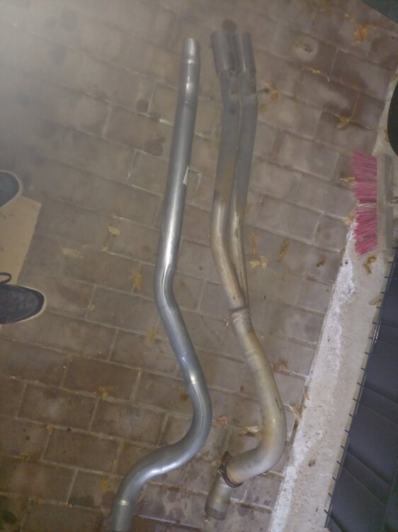

Ich denke, mit vorhandener Zeit und Muße spricht nichts gegen die Edelstahlanlage, an den paar Euronen wird es wohl nicht scheitern (solange der Klang sich wirklich nicht nach Edelstahl anhört). Außer: die Eintragerei. Ist das Immer noch so?
Ohne Zeit und Lust ist jede Arbeit irgendwie doof.:cool:
Bei den verfügbaren Anlagen muss nichts eingetragen werden und der Einbau ist rasch erledigt, da sie recht gut passen.
Ich bezog mich auf diese Info (s. Bild)
Und wie sieht es mit H-Kennzeichen aus?
Ehrlich gesagt kräht da kein Hahn nach ob die eingetragen sind oder nicht. So die Erfahrung mit Ferrita- und RakaRör-Edelstahl-Anlagen.
