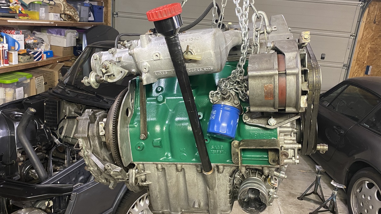

Kurbelwelle
Geht das schnell hier, Dankeschön

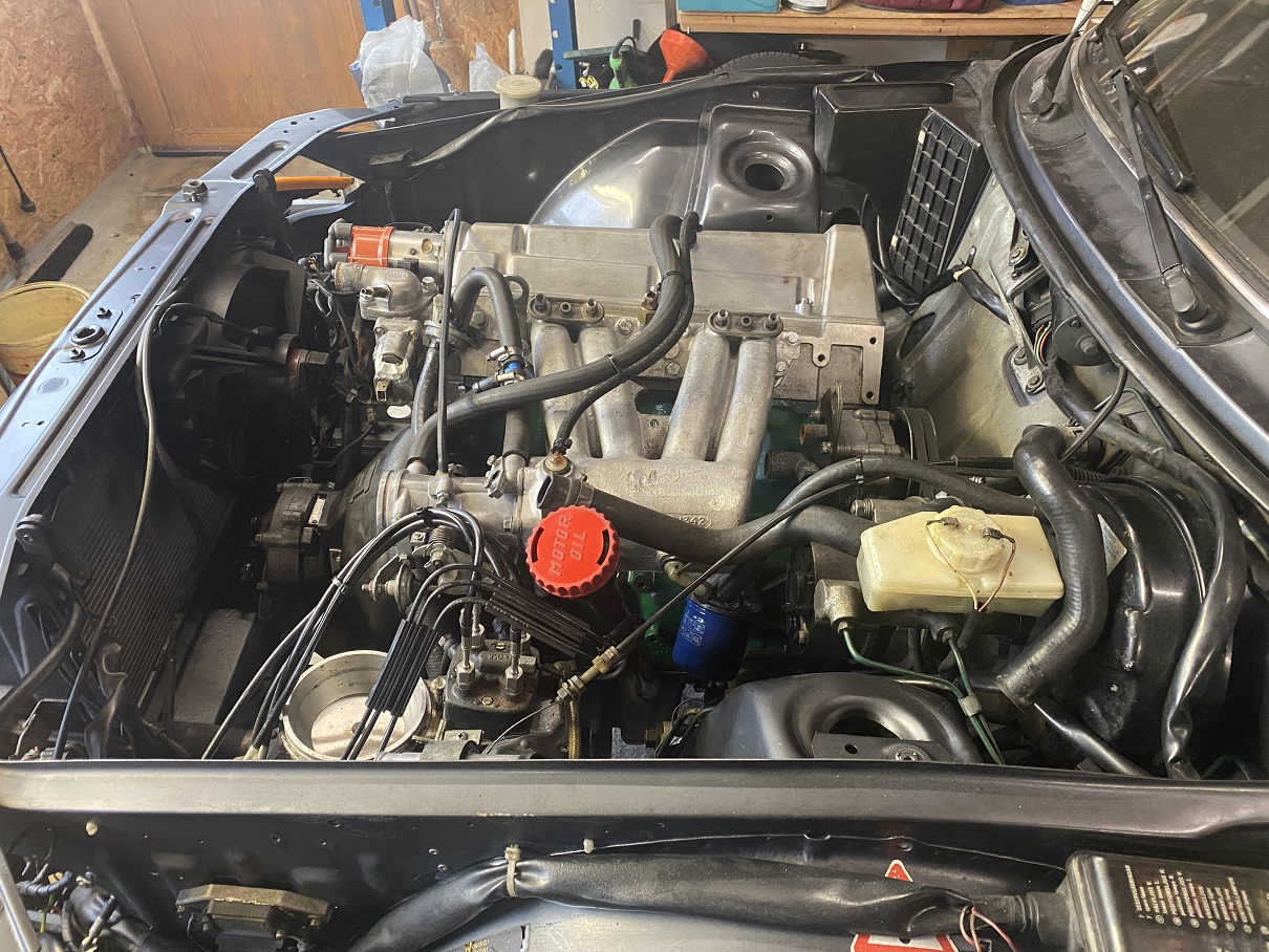

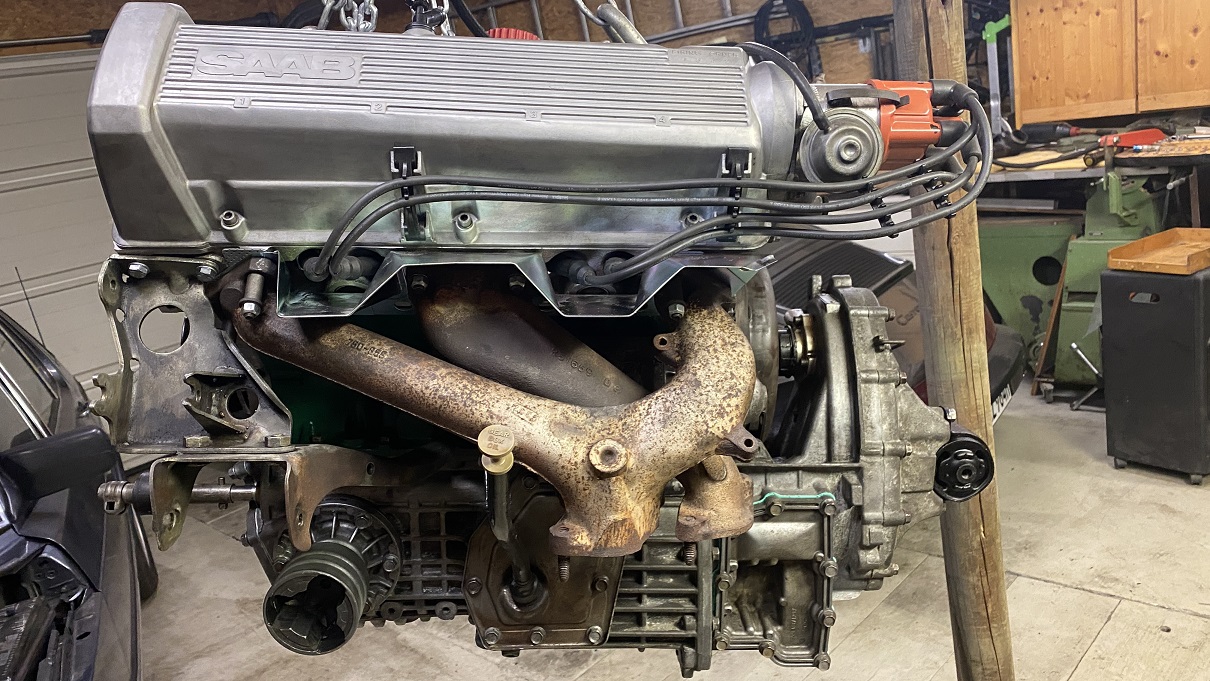

Endreinigung abgeschlossen. Hat doch einigen oberflächlichen Rost.
Man muss echt aufpassen dass aus der Überarbeitung keine Restaurierung wird…86F4443F-68D7-47C3-8CE5-42BF304646EB.thumb.jpeg.35f670378f71ef73c152d6393f655b84.jpeg
Entscheidend ist doch, was anm Ende bei rauskommt - und das sieht doch sehr gut aus!
Und bei dem Anblick dieses sauberen Motorraums könnte es mir glatt in den Fingern jucken!
Das ist eher ein gutes Winterprojekt, dann kann man das entspannt angehen und alles berücksichtigen.
Ich hab mir als Ziel gesetzt in sechs Wochen durch zu sein.
Das ist schon sportlich nach Feierabend.

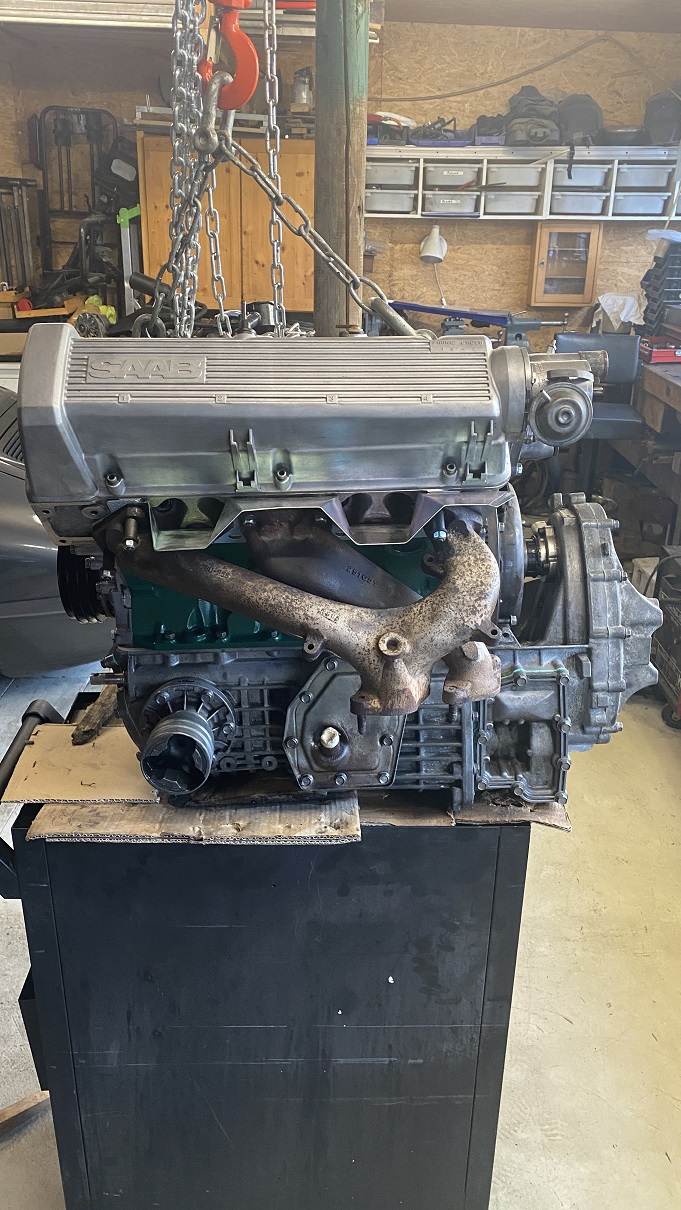

Nabend,
das Wochenende steht vor der Tür und es gibt viel zu tun.

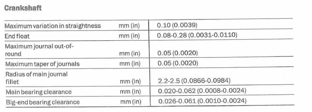

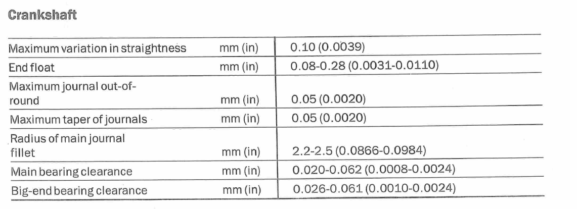

Der Vorderwagen ist entrostet und versiegelt. Die Peuellager habe ich mit Plastigauge gemessen, haben um die 3-4/100 Spiel, also im Sollmaß.

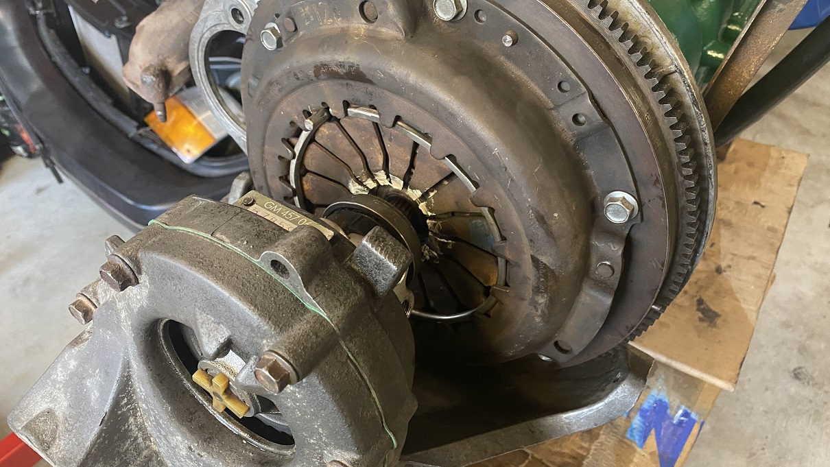

Motor und Getriebe ließen sich spielend verheiraten. Den Stirndeckel konnte ich gut an seinen Platz bringen ohne die Kopfdichtung zu gefährden indem ich den linken Passstift gezogen und erst im Laufe der Montage wieder eingeschlagen habe.
Samstag soll alles wieder zusammen sein und hoffentlich laufen:rolleyes:

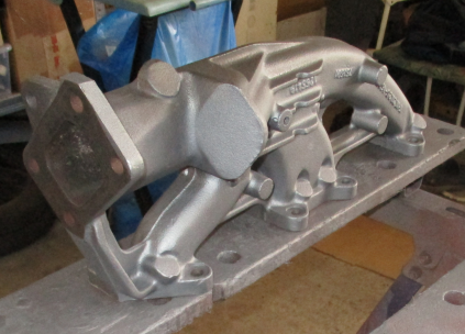

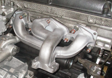

Wo alles so schön neu ist - vielleicht noch eine Beschichtung für den Krümmer? Eine bessere Gelegenheit gibt es nicht.
Das Keramikspray (Korrosionsschutz-Depot) an meinem 900 und 9-5 hält ganz gut.
Nabend,
Welche Dichtmasse hast Du verwendet.
Dirko HT ?
Dirko HT ?
Loctite 573, für metallische Dichtflächen, härtet unter Luftabschluss, könnte mir aber vorstellen, dass da bei guten Dichtflächen ausser der Metalldichtung nichts hingehört.

Ja hatte ich auch gedacht und dann verworfen da das bei mir nie lange hielt, jetzt isses zu spät. Der Saab muss laufen…:cool:
Doch lt Werkstatthandbuch gehört an die Stirnseiten beidseitig ein Dirko Dichtstoff über und unter der Dichtung, der mittlerweile veraltet ist.
Daher auch die Frage zum Mittel der Wahl.
Auch die Verschraubungen an der Schaltstangenseite sollen abgedichtet werden weil Sie in den Ölraum ragen.

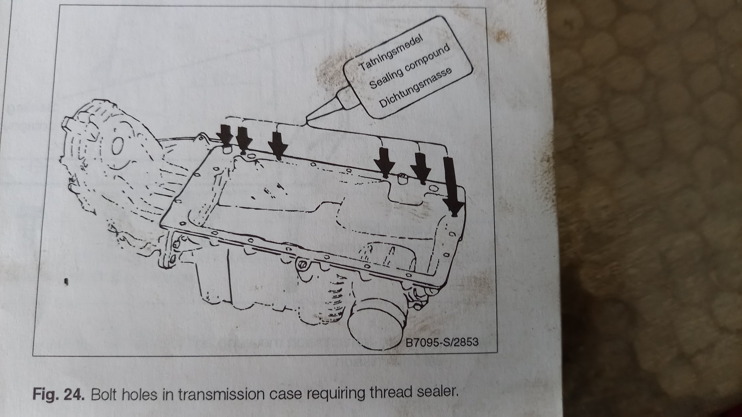

Ja, wichtig da gibt es eine Schraube vor, die mit Gewindedichtmittel versehen werden muß.
Gibt es auch hier im Forum schon Beiträge zu.
Viele Grüsse
Frank
weisst du zufällig welche? An der Seite gibt es eine Mutter und eine Schraube.
Ich gehe auch mal in die Suche...
Auf der rechten Seite reichen einige Schrauben in das Getriebe, hier macht etwas Dichtmittel Sinn.
Die zweite oder dritte von Oben links ist besonders wichtig. Wenn ich mich richtig erinnere hat Sie auch eine dicke Unterlegscheibe.
Viele Grüsse
Frank
das Bild stammt aber noch aus Zeiten, da an der Stelle Papierdichtungen trocken eingesetzt wurden. Seit man Metalldichtungen kombiniert mit Flüssigdichtmittel verwendet, lässt es sich ja garnicht vermeiden, daß sich das Flüssigdichtmittel auch in die Gewinde drückt. Da nützt Schraubendichtmittel nur noch dem Schraubendichtmittelverkäufer.
Sollte man später mal auf die Idee kommen, da einzelne Schrauben rauszudrehen, sieht das natürlich anders aus.

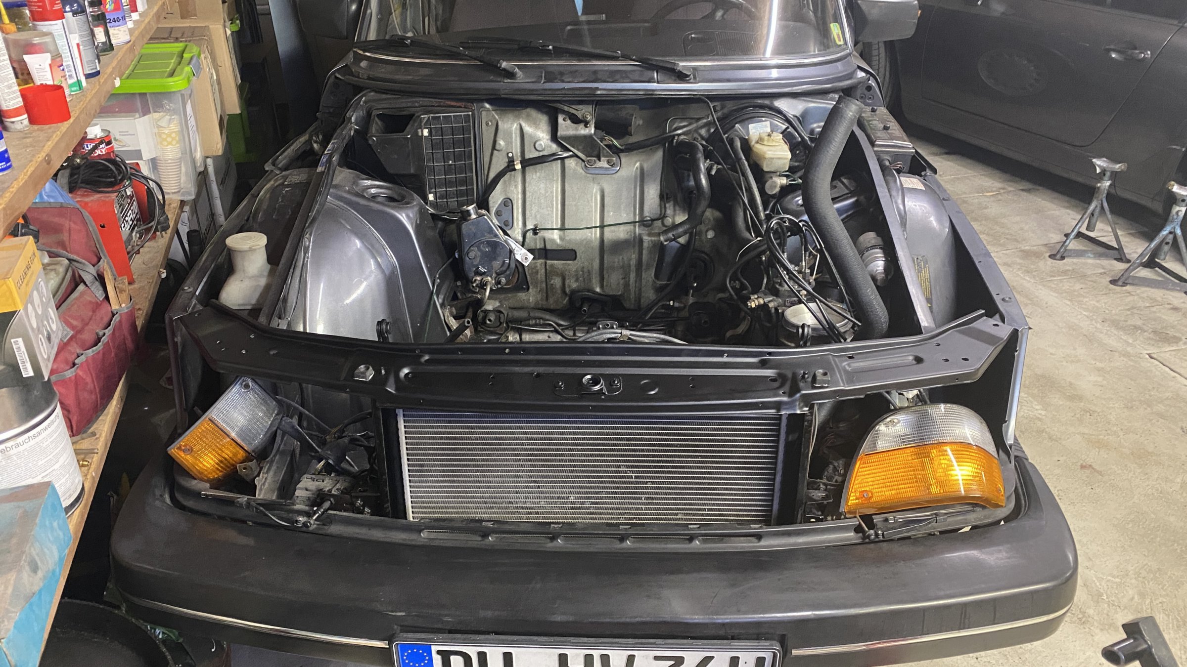

So, Motor ist drin, hat eigentlich alles gut geklappt, war natürlich mit Achse und Front einiges zu schrauben aber nun fährt er.
Laufen tut er gut, das Leerlaufverhalten hat sich verändert. Motor hatte ja vorher Blowby so dass ich einen sägenden Leerlauf hatte. Aus der Not hatte ich die Kurbelwellenentlüftung in eine Öldose verlegt. Jetzt habe ich an der KGE eher Unterdruck und der Leerlauf ist stabil. CO wird dann noch eingestellt.
An der Stelle besten Dank für eure Tips und Infos:ciao::top:
Bearbeitet von rudell
