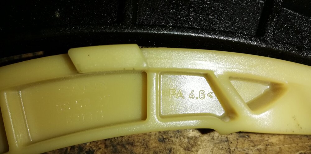

Die 16V Schienen sind zumindest in PA. Die von meinem Polo übrigens auch. Hab ich letztes Jahr erneuert. :smile:

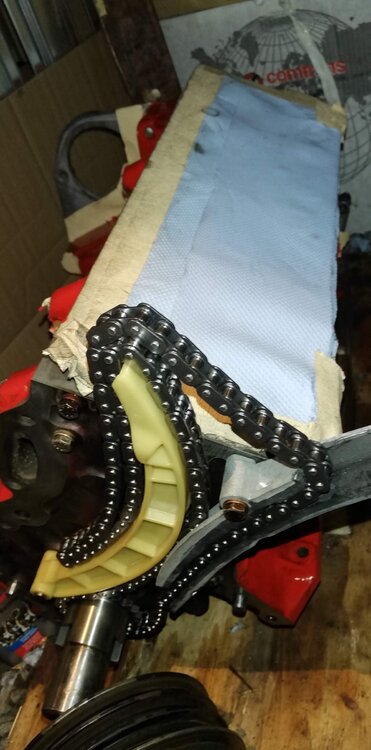

Gehts um diese Schienen?
Minute 7:06
jepp

Stimmt, es ist nur eine Schiene in Pa. Ich wusste zwar noch das die zweite einen Metallträger hat, jedoch dachte ich nicht an Gummi. Aber es könnte gut sein.
Leider hab ich keine besseren Bilder mehr. So kann man sich täuschen. :smile:

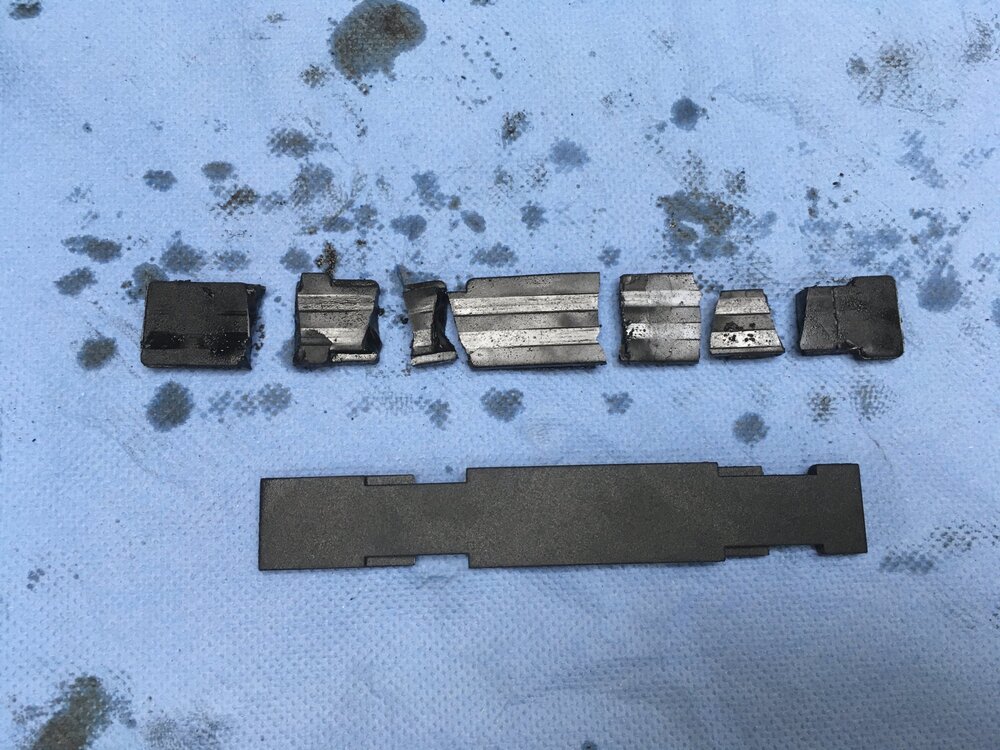

Stimmt, nach ein paar Jahren muss man sie zerteilen um sie herauszubekommen.
Vergleich Alt / Neu:IMG_5327.thumb.JPG.3dacfdb99023a0b79e03a169dfdb90d6.JPG
