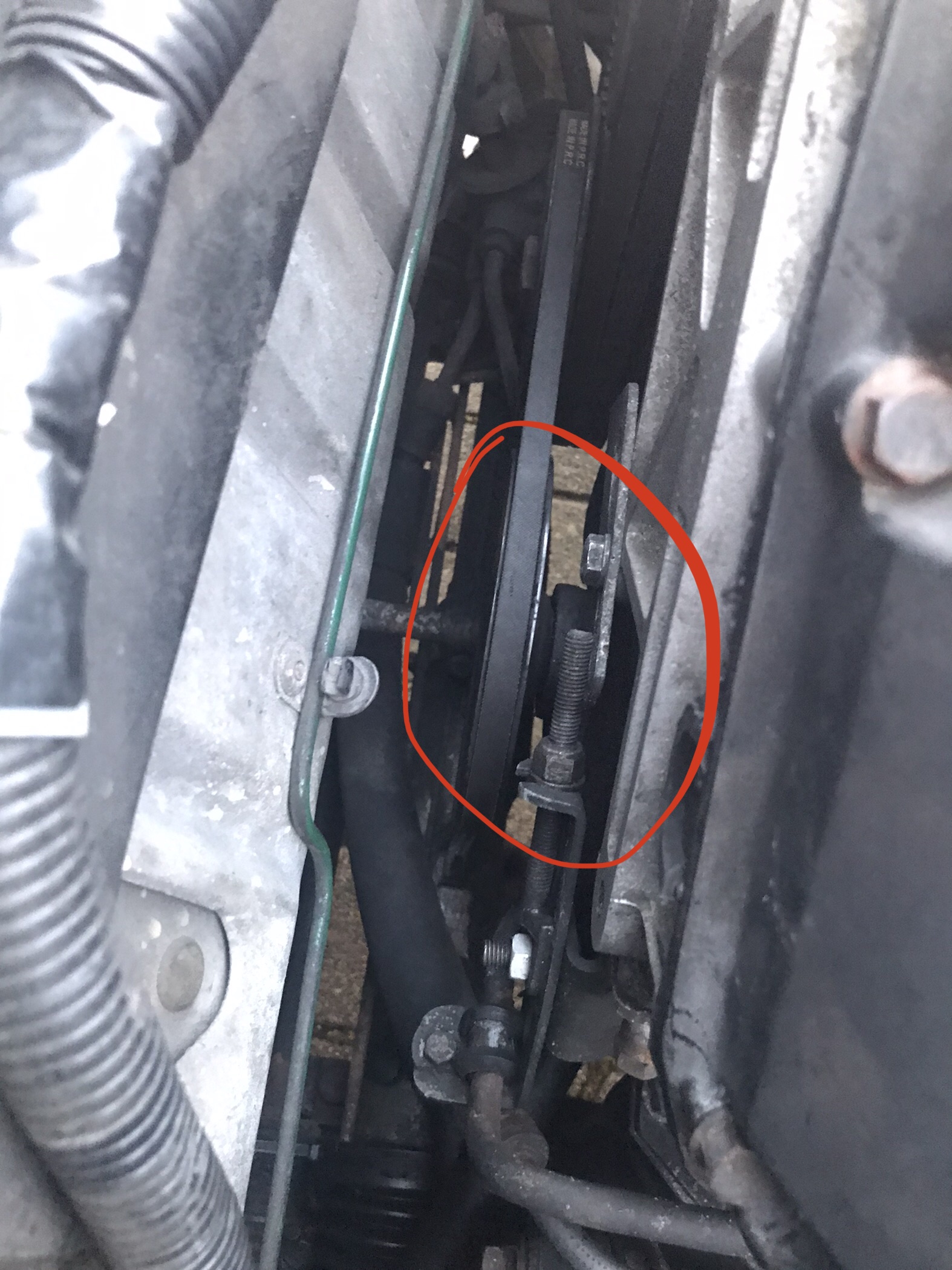

Ich guck noch mal nach. Keilriemen haben wir Dezember fester gezogen wegen Quietschgeräusche.

Löst sich das Lager eines riemengetriebenen Aggregats auf, oder ist eins lose?.
Bei diesem Lager kann ich leichtes Spiel fühlen (per Hand).

..so kurz nach dem (evtl. zu gut gemeinten) Nachspannen kann dies durchaus ein Lager im Riementrieb sein. Mit einem Rohr - ich würde spontan ein schmaleres Kunststoffrohr aus der E-Installation ablängen - könntest Du die Lager unter größter Vorsicht nacheinander abhorchen. Ein defektes Lager hat man dann ziemlich sicher ertappt.
Das verlinkte Stethoskop ist aber auch ein guter Tipp von Patapaya. Wer es richtig gut hören möchte nimmt das von Hazet…

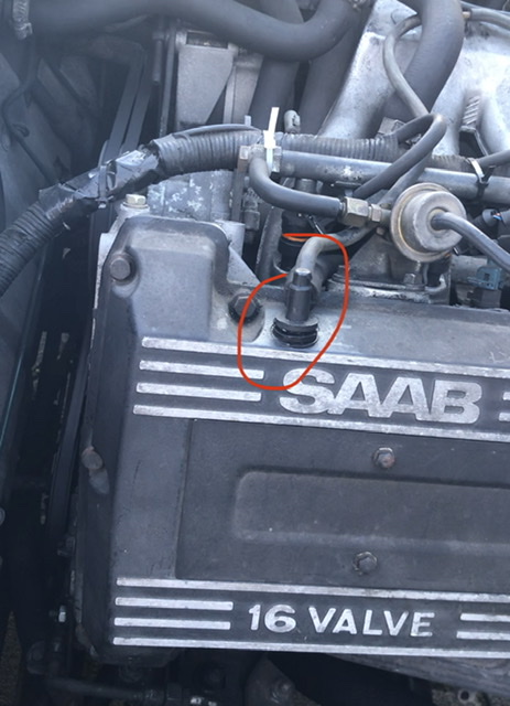

Motor springt nicht mehr an. Frage zur KGE. Wie fest muss die auf den Ventildeckel sitzen? Wackelt schon sehr. Mit draufdrücken ist er fast angesprungen.
Als „saugend und schmatzend“ oder gänzlich spielfrei würde ich den Sitz auch bei einem neuen Gummiring nicht bezeichnen. Das „saugt“ sich wohl im Betrieb dicht.
Vor einer Weile ist mir der Anschluß auf der Autobahn mal rausgeploppt. Auch mit gänzlich offen Loch lief der Motor zwar bescheiden, ließ sich aber zum Rangieren auf eine sichere Reparaturstelle starten. :dontknow:

Ich würde einmal kurz den Riementrieb trennen, dann weisst du sofort, ob ein riemengetriebenes Aggregat ein defektes Lager hat.
Und bei der Gelegenheit gleich eine Farbmarkierung an der Kurbelwellen-Riemenscheibe machen…falls sie nicht sowieso schon fühlbar lose ist.
Bin heute dazu gekommen den Motor mit dem Stethoskop abzuhören. Das Kratzen deckt sich mit den Geräusch, das man mit dem Stethoskop an der Wasserpumpe abhören kann.
