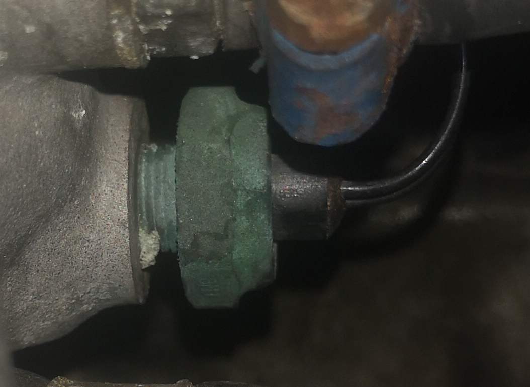

Ich habe ein ähnliches (noch nicht so schlimmes) Problem wie ein Kollege hier dem der Kühlwassersensor abgebrochen ist...
Der Sensor ist von irgendeinem Vorbesitzer nicht ganz reingeschraubt und der 9000er verliert ein bisschen Kühlwasser dort. Ich Depp habe den Sensor soeben noch 1/8 Umdrehung weiter angezogen (aber dann gottseidank gestoppt). Dann wurde mir klar: Jemand hat wohl den falschen Sensor reingeschraubt (Kegelig-zöllig anstatt metrisch oder umgekehrt).
Ich habe YS3CF45B7S1029840, also BJ 95, und damit gehört eigentlich der zöllig-kegelige 90490477 (und nicht der metrische 9182205) rein. Aber das sagt ja gar nichts aus, jemand könnte ja auch mal den ZK gewechselt haben.
Jetzt geht es darum, welchen ich bestellen soll.
Kann man nur von Foto her sagen, welcher aktuell drin ist? - Denn der ist ja wohl dann der falsche.
Und kann man sagen, ob das Phänomen "Sensor geht nicht ganz rein" nur bei falscher metrischer Sensor in zölliges Gewinde reingeschraubt oder auch bei falscher zölliger Sensor in metrisches Gewinde reingeschraubt auftritt? - ich glaube, die Durchmesser sind recht ähnlich.
Hoffentlich ist das Gewinde noch nicht hin!! :bawling:

Wenn ein konischer rein gehört, dann geht der nie so weit rein daß das Gewinde komplett verschwindet. Das ist ja der Witz an der Sache mit dem konischen, der dichtet über das Gewinde ab. Die metrisch-zylindrischen dagegen werden rein gedreht bis der Kopf anliegt und dann über die Fläche am Kopf / Ende Gewinde abdichtet (mit Dichtring dann).
Was genau bei dir rein gehört, da können andere besser helfen, kenne mich mit den Unterschieden am 9000 nicht so aus.

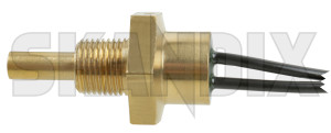

Hab mal ein Bild vom zölligen angeblich kegeligen 90490477 hochgeladen: Sieht man aber zumindest am Bild nicht, dass der kegelig ist - komisch.
Meinen möchte ich übrigens erst rausnehmen, wenn der neue Sensor da ist - ich will nichts riskieren.
[ATTACH=full]223367[/ATTACH]

Es gibt metrisch und zöllig. Beide nicht konisch.
Konisch war die ältere Generation, vor 94
Aaaa! - Und wie weiß ich jetzt welcher bei mir reingehört falls jemand vor meiner Zeit den ZK getauscht hat? - Man weiß ja nie!
Heißt aber auch, dass beide immer ganz rein gehen müssten - nicht so wie bei mir, dass er raussteht!
egal, wenn er sonst funktioniert : rausdrehen, Tröpfchen Schraubensicherung dran, reindrehen , fertig
(natürlich nicht weiter reindrehen, als auf dem Bild )
Ruiniert zöllig in metrisch oder metrisch in zöllig nicht grundsätzlich das Gewinde?!...
der Kopf ist aus Alu, der Geber aus Stahl. Welches Gewinde auch immer im Kopf gewesen sein mag, jetzt ist es das gleiche wie auf dem Geber. Tröpfchen Schraubensicherung oder neuer Kopf :-)
ähm, Geber Messing, ändert aber nix

der Geber auf dem Bild hat 1/8x27 NPT (konisch) der Kopf hat entweder dasselbe oder M10x1 (zylindrisch). In Durchmesser und Steigung unterscheidet sich das irgendwo ab der 3. Stelle hinter dem Komma...also entweder passte es schon immer oder es passt jetzt, Rückgängig machen kann man das jetzt nicht mehr
Tabellen in Internet:
1/8" x 27 NPT: 10,242 Außendurchmesser am dicksten Ende
M12 x 1,5: 10,38 mm Außendurchmesser
Also schwer zu sagen.
M12 hat sicher nicht 10,38mm Außendurchemsser. M10 ist außen (Spitze Gewinde sollte genau 10mm sein). Spricht also einiges dafür daß es das konische NPT-Gewinde ist welches hft hier genannt hat.
Aus Neugier: Wie lässt sich das aus dem Bild herauslesen?

M12 kommt nicht in Frage, 10,38 ist der Kerndurchmesser... und es ist nicht schwer zu sagen, sondern so wie in #13

Abschließende Frage: Also doch konisch und doch richtig, dass der Sensor auch original nicht bis zum Anschlag reingeht / reingehen soll.
Weil turbo9000 schrieb: "Neenee, Es gibt metrisch und zöllig. Beide nicht konisch.Konisch war die ältere Generation, vor 94"
Ich hab aber laut Zulassungsschein Erstzulassung Mai 1995 und dann steht da noch: "9000 MY95".
Zöllig ist konisch, metrisch ist zylindrisch
#8 nicht weiter reindrehen als er ist
