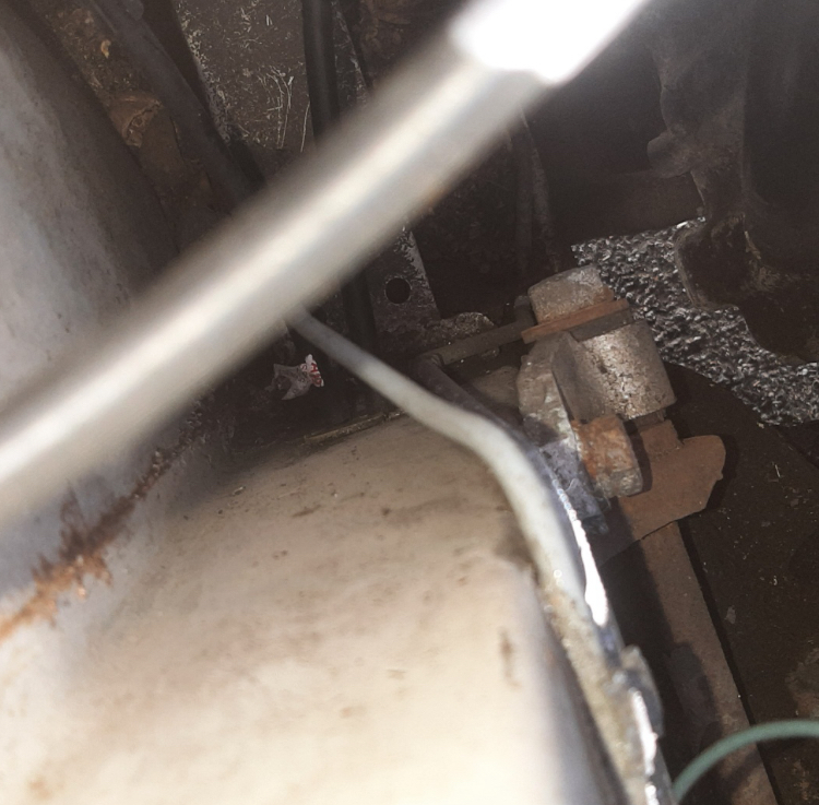

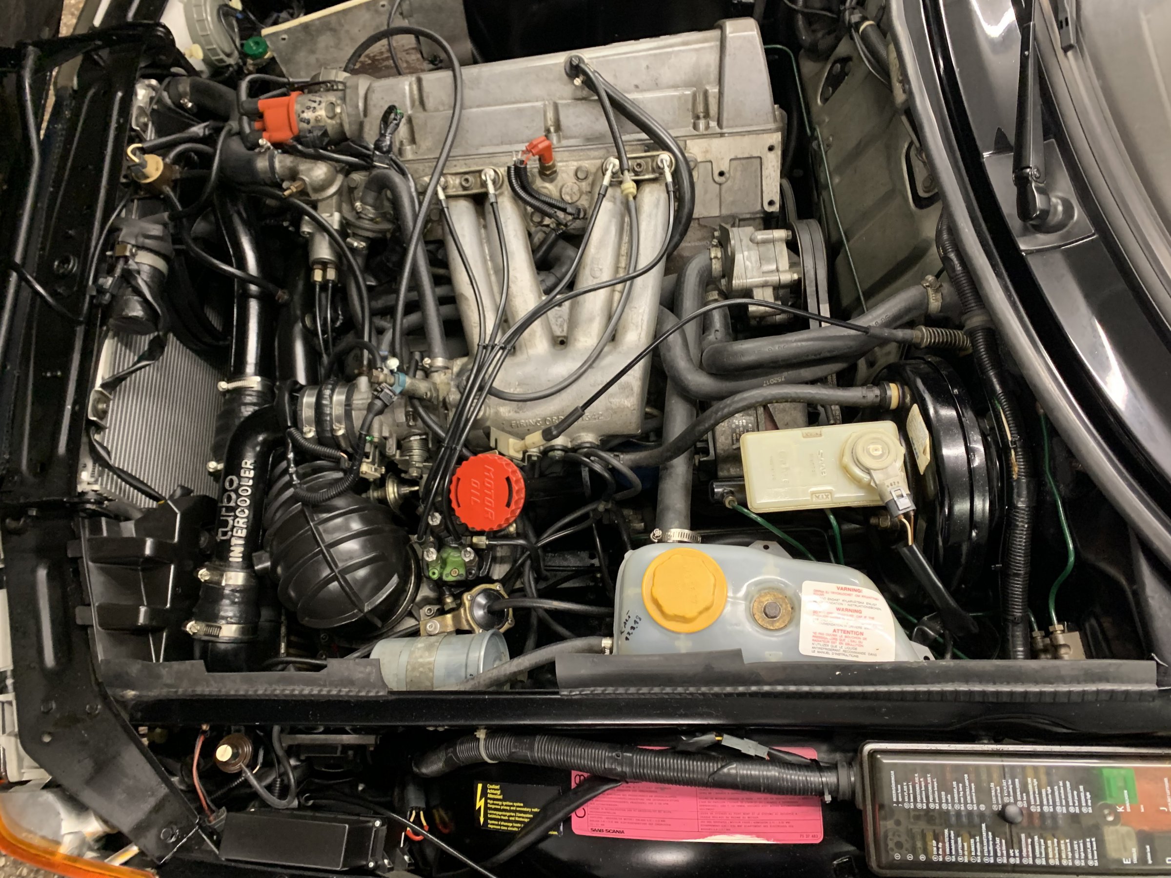

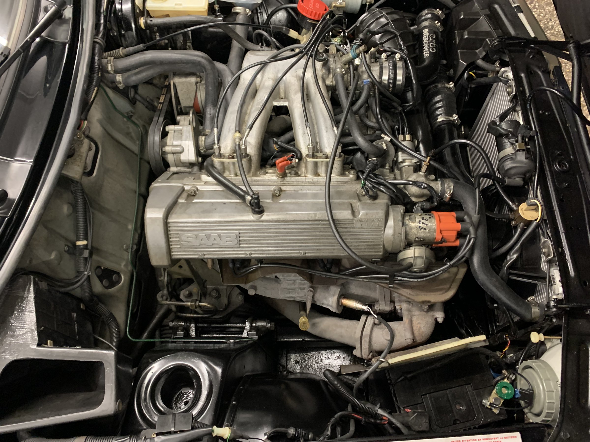

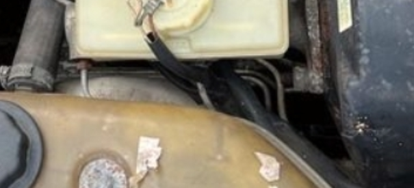

Die Bremsleitungen im Motorraum sind auch weiß überlackiert, da war es mir schon aufgefallen…. Warum…?
...warum was? Warum überlackiert? :confused: wo hast du die weißen Bremsleitungen gesehen, du Fuchs:confused:
Das sind die üblichen Produktions-Kennzeichen bei diesen Teilen
...das wusste ich nicht. Habe ich früher nie so gesehen.....nur bei gebrauchten Teilen......Man lernt nie aus:tongue:
Gute Frage warum bei dir. Mir hat das ein HU Prüfer mal so vorgegeben für oberflächlich korrodierte Leitungen. Sauber machen und mit weißer Farbe oder Klarlack lackieren. :dontknow:
Ich sehe auf meinen Fotos keine lackierten Bremsleitungen im Motorraum?
Bitte um Aufklärung, was habe ich übersehen?
Ist mir gar nicht aufgefallen, dass die Leitungen weiß sind:eek:
Ich glaube, dies sieht nur auf dem Foto so aus, ich gucke Morgen nochmal genau...

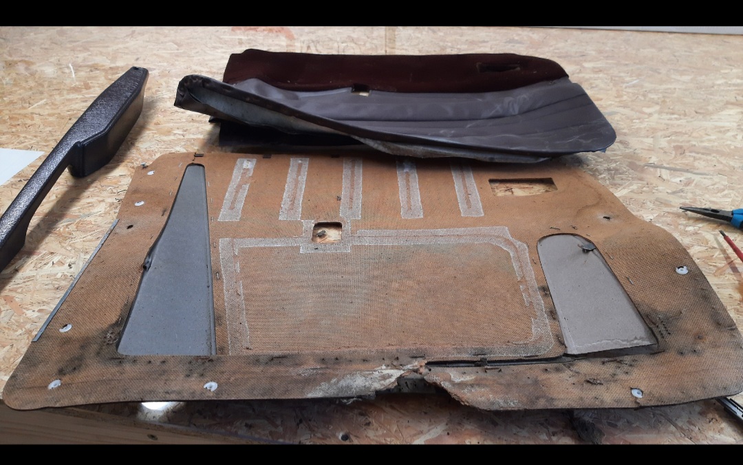

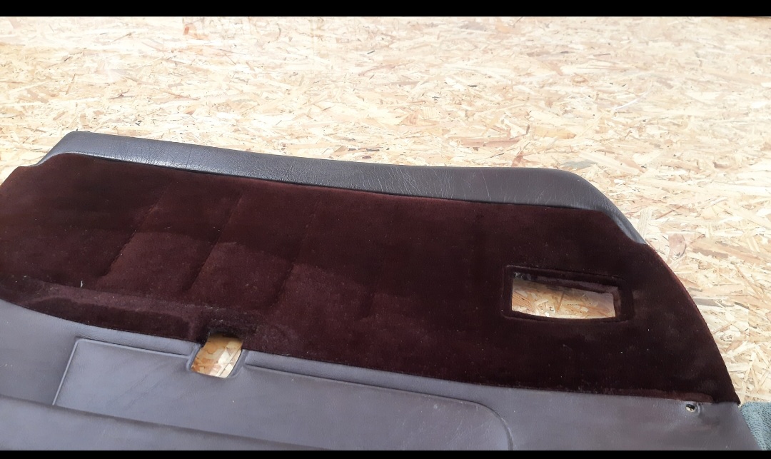

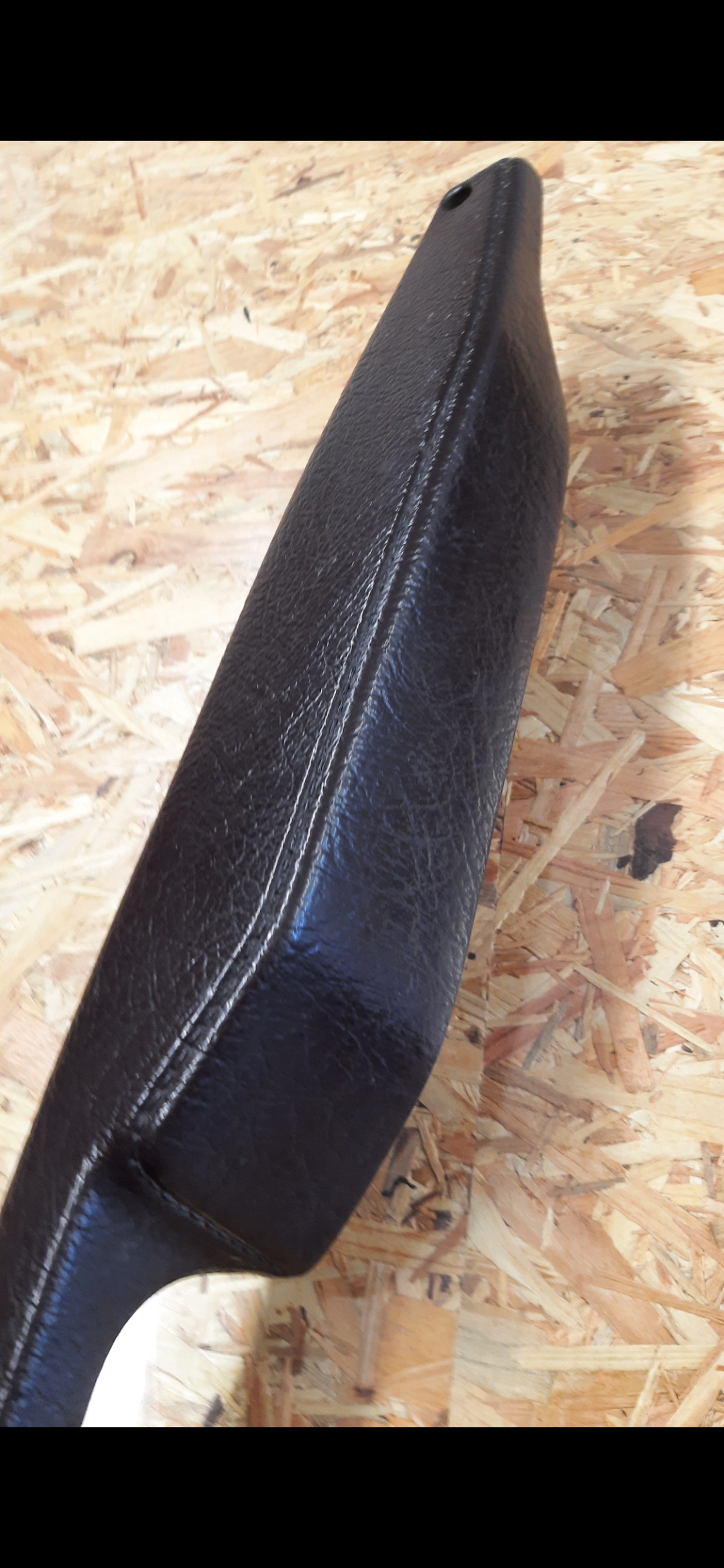

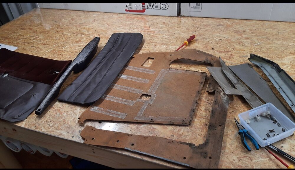

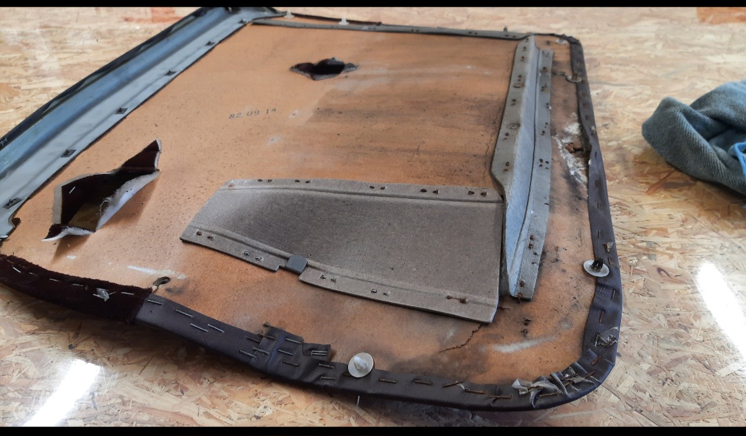

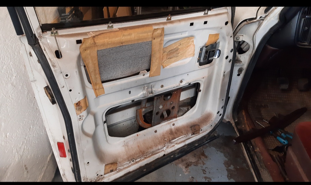

Ich habe mal die Türpappen ausgebaut, alle Türen wurden schon geöffnet, keine einzige Folie mehr vorhanden:redface:

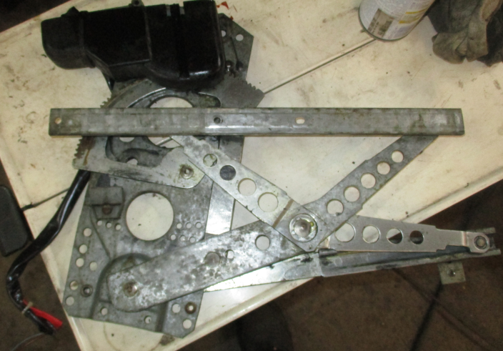

Die Sicherung von den Fensterhebern war durch, neue rein, läuft. Nur sehr schlecht. Es ist alles fest, deswegen fliegt die Sicherung.
Die Türpappen hats arg verformt
Habe mal alles zerlegt
Der Stoff ist noch top
Auch die Griffe, einmal drüber gewischt
Werde Hafa-Platten besorgen und nachbauen, mal sehen, ob das so klappt.
Gute gebrauchte zu finden, ist nicht einfach:frown:

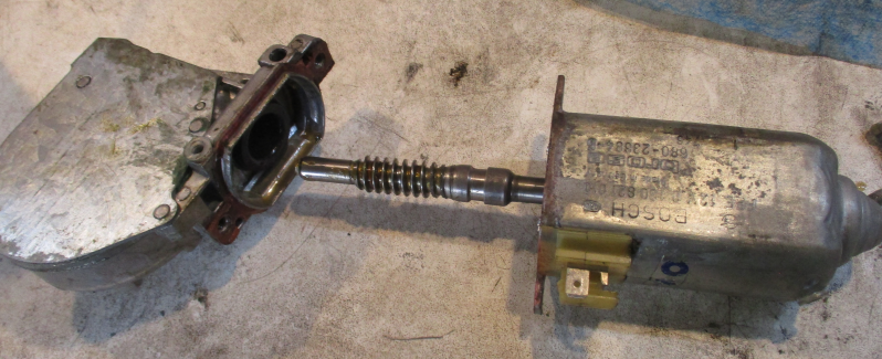

Bei meinem war es noch nicht ganz so weit, aber die Scheibe in der ahrertür bewegte sich nur noch in Zeitlupe.
Motor öffnen, reinigen, neu fetten...
...und die Gelenke reinigen und fetten.
...dann läuft das wieder.
Yep, das hatte ich bei meinem letzten 901 auch schon mal gemacht.

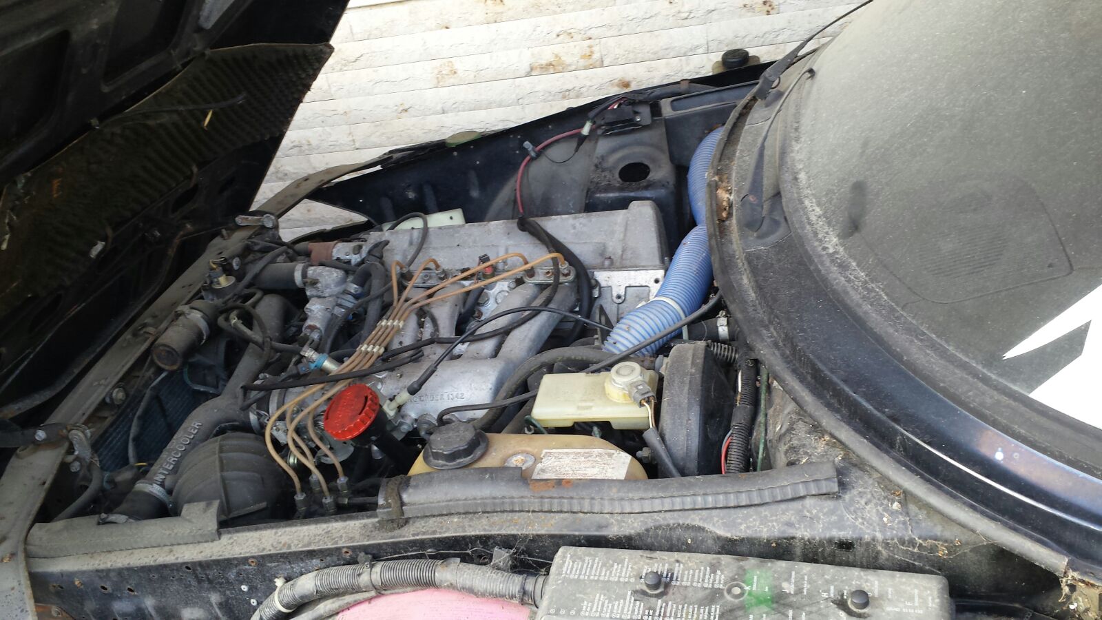

Mach doch einfach die Motorhaube auf :)
Ich sehe hier die (verzinke) Kupplungsleitung, dahinter die (grüne) Bremsleitung.
Was siehst Du ?

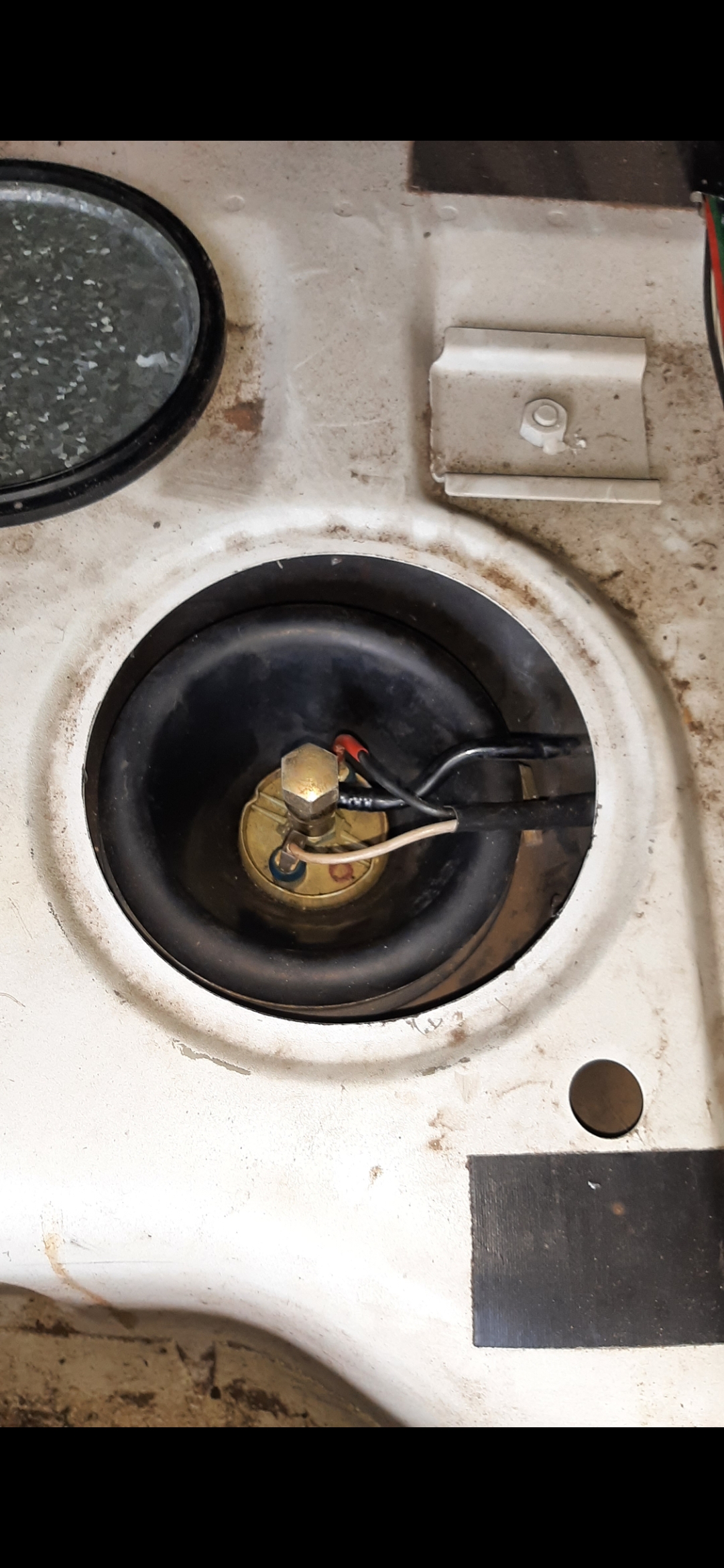

Gestern habe ich mal den Kofferraum frei gelegt, um die Benzinpumpe wurde sich schon gekümmert, dass Gummi sieht sauber/neu aus:top:

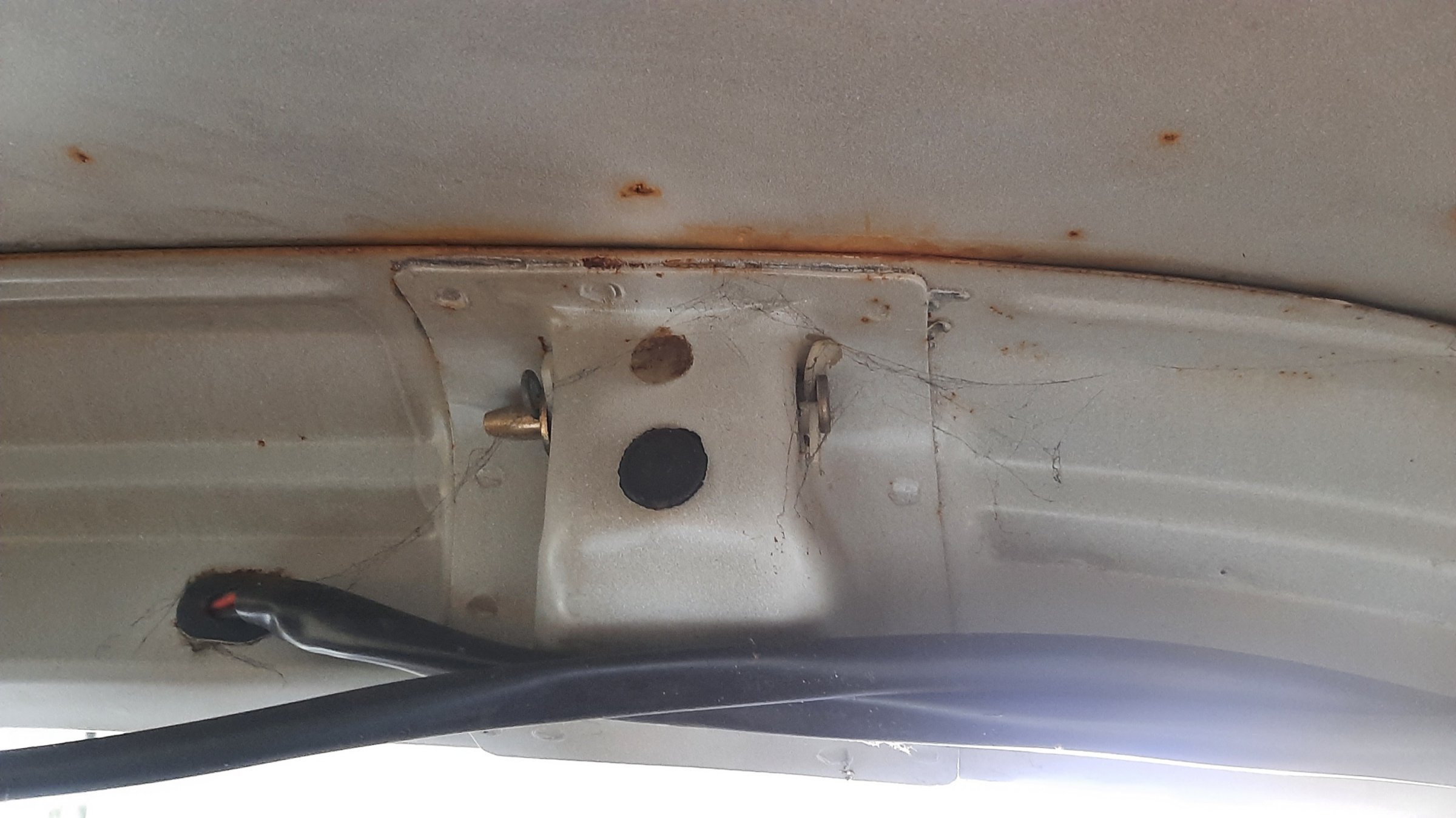

Wurde früher so großzügig mit der Dichtmasse umgegangen?

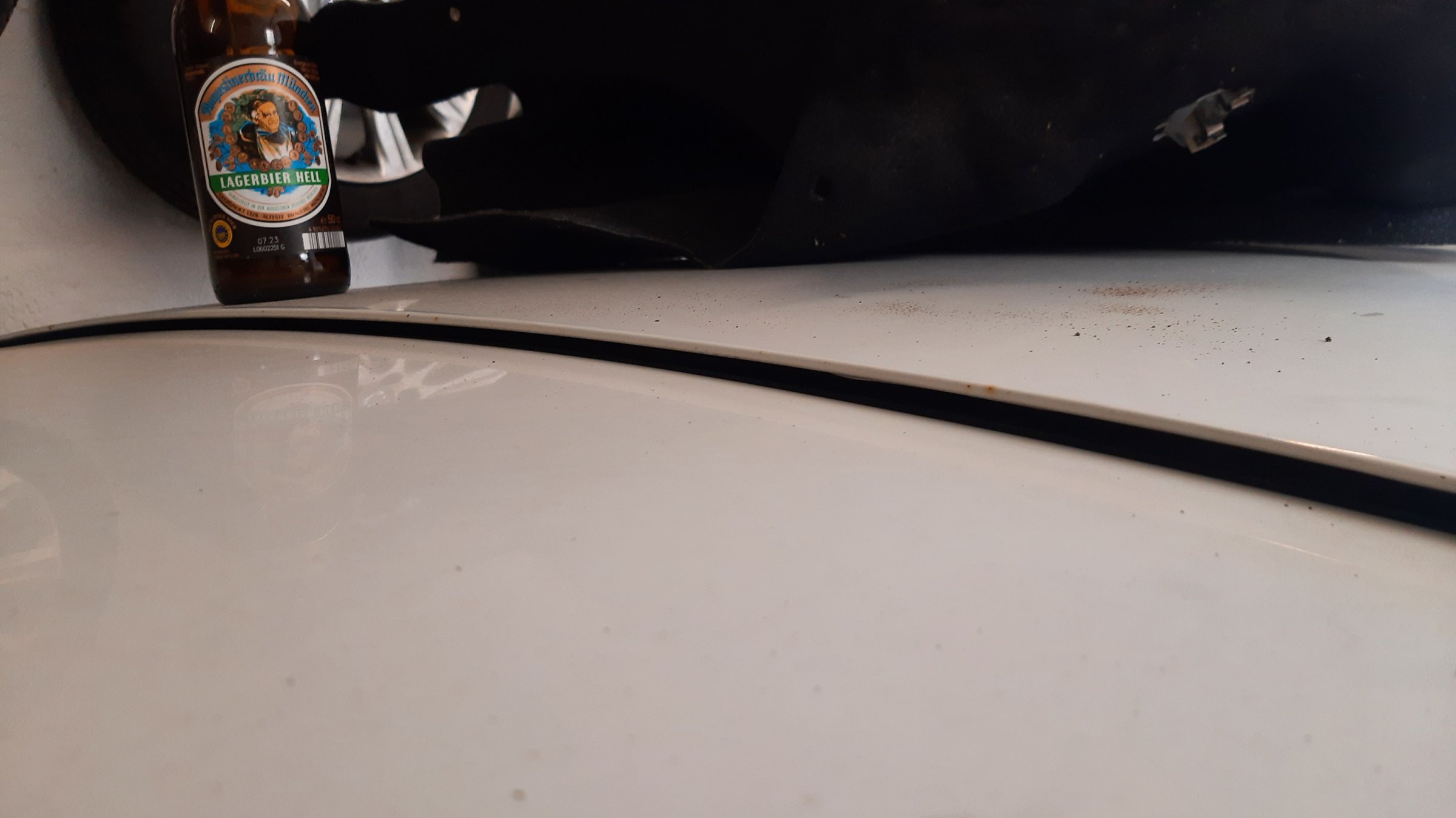

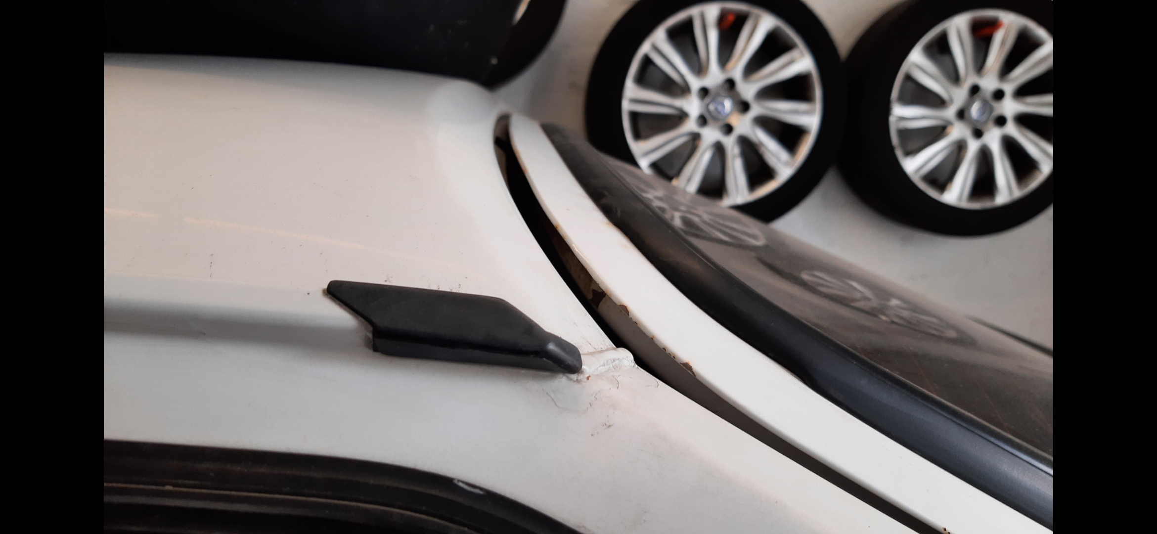

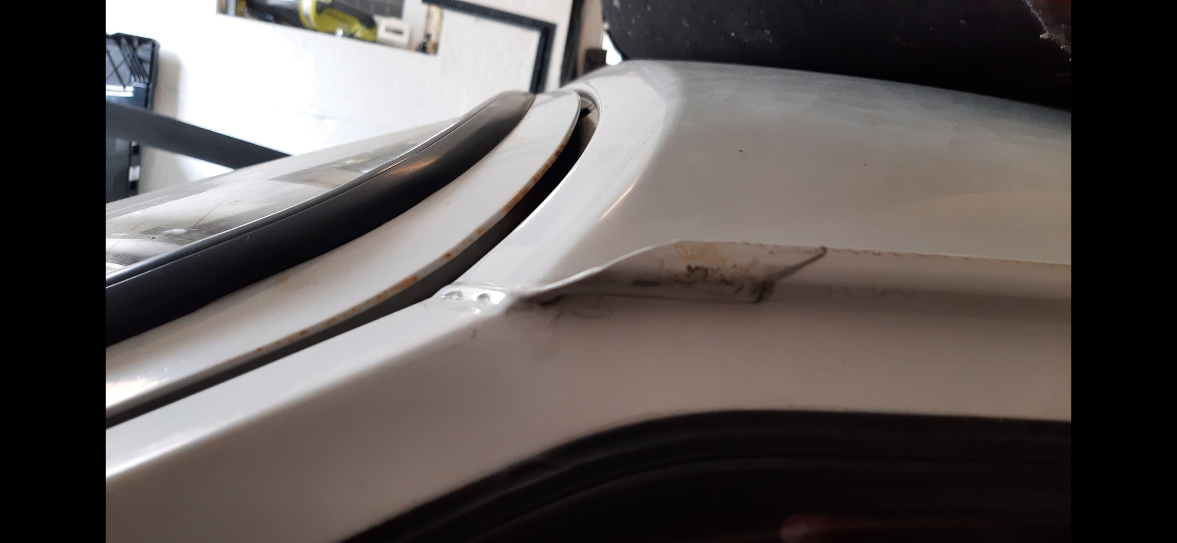

Das Spaltmaß oben an der Heckkkappe ist rechts/links sehr verschieden, kann man da nachjustieren oder ist das normal?
Screenshot_20230409_092728_Gallery.thumb.jpg.6db5d7ad88de76e6885e9565a60abf9d.jpgScreenshot_20230409_092745_Gallery.thumb.jpg.1e89d9832ee89212a3990033ab73949f.jpg
Ich kann mich an so Kleinigkeiten nicht mehr erinnern, in wie weit damals in den 80er die Spaltmaße eingehalten wurden:redface:
Ich glaub die maßlichen Karosserieschwankungen waren damals recht hoch beim 900er. Weiß leider nicht was für ein Maß die Nennfuge hat. Ich fürchte das müsstest du einfach mal ausprobieren.

Ansonsten sieht das auf den og. Bildern alles weitgehend original aus,
wobei bei der Benzinpumpe der INNERE Zustand entscheidend ist.:cool:
Spaltmasse, was ist das?
Das ist wohl war. Laut Aussage des Vorbesitzers, wurde die Pumpe instandgesetzt, da es kein Ersatzteil gab.
Dies war so in 2016:redface:
Ich werde, wenn der Tank draussen ist, natürlich mal rein gucken:ciao:

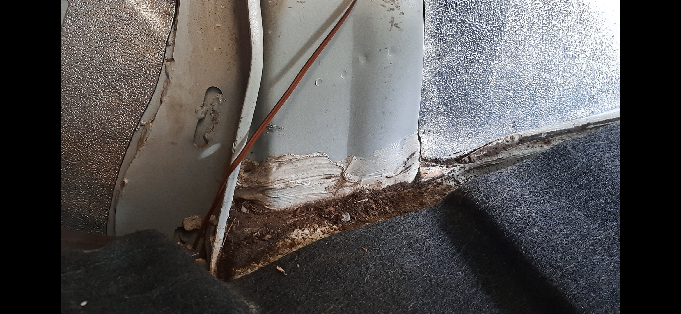

Das sind die einzige Stelle, welche nicht schön sind. Radlauf verbeult mit leichtem Rost und die Tür wurde mit Glasfaserspachtel versiegelt:tongue:

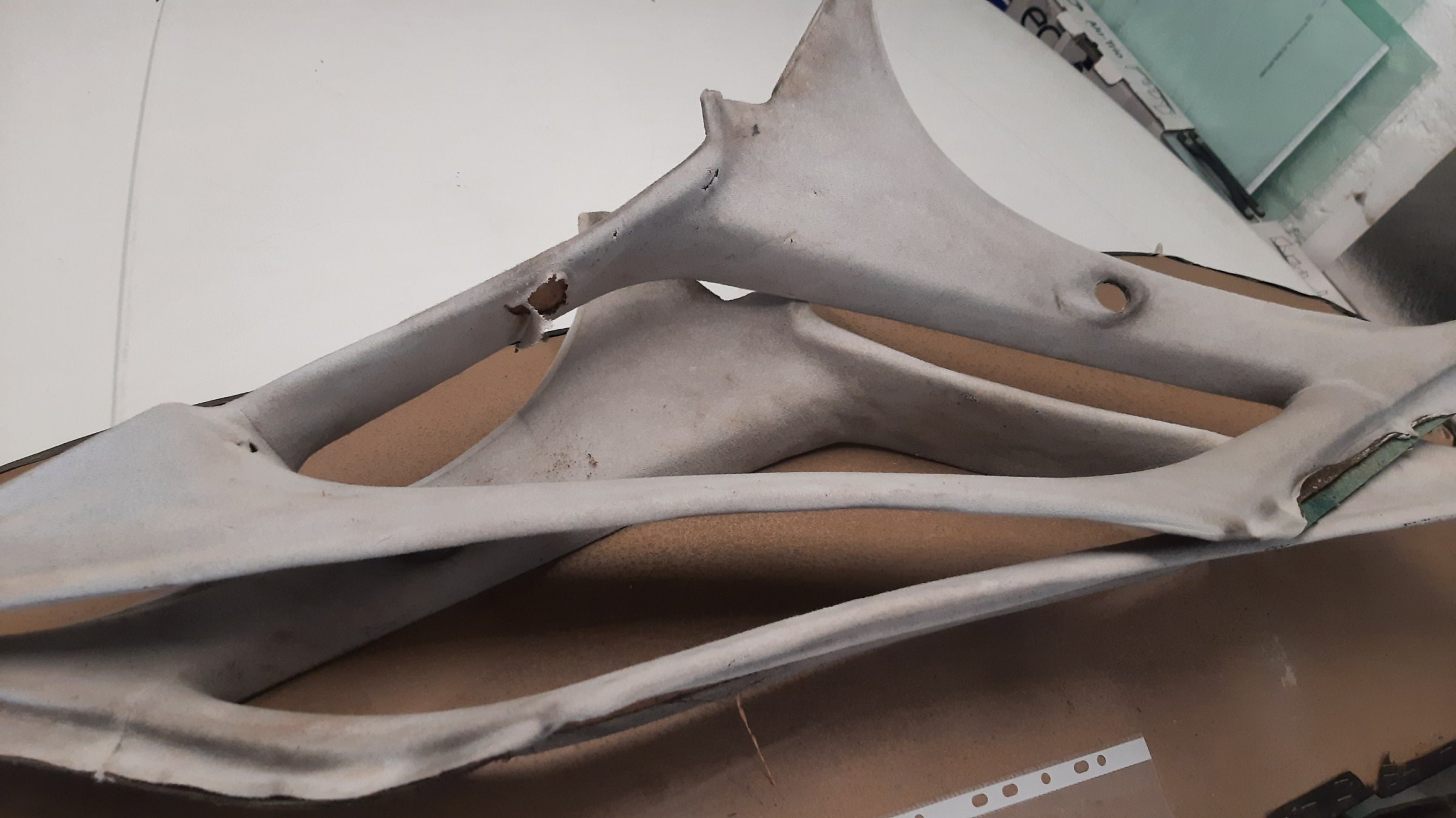

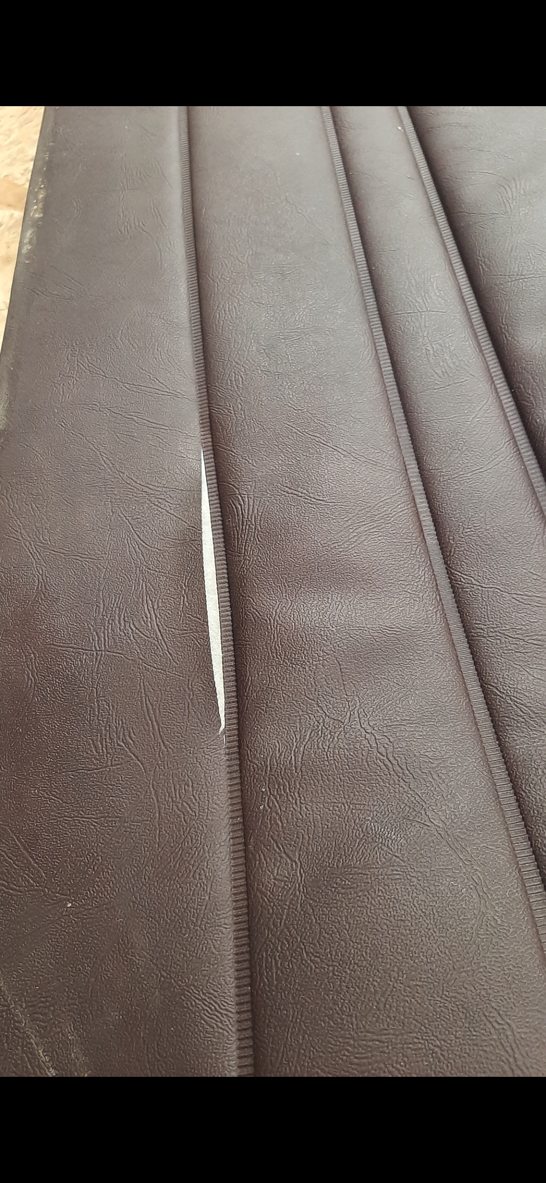

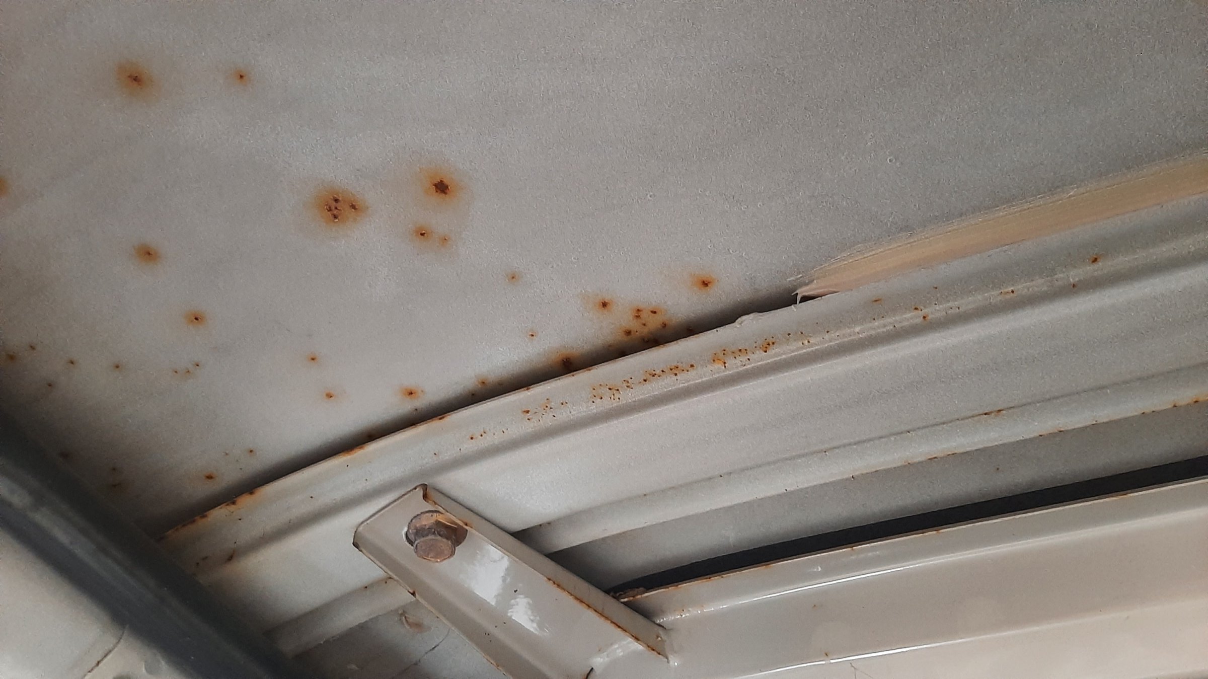

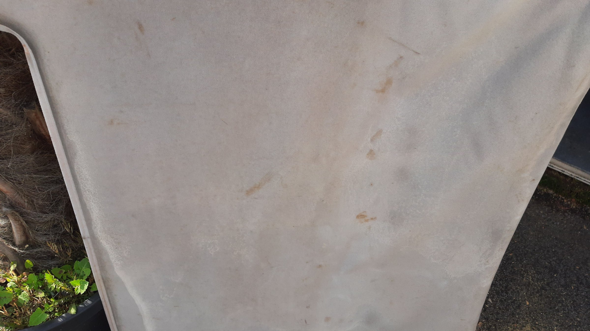

Gestern habe ich mal an den Himmel gemacht, dieser ist so was von fertig
20230413_172002_resized.thumb.jpg.809d5c20e7aada813e565233e5cac8e5.jpg 20230413_172040_resized.thumb.jpg.34910542592edb0f27a6e6feb685a01e.jpg20230413_172025_resized.thumb.jpg.55ed36dd7f342b151db75062ca5cc9be.jpg
Ich habe hier einen guten Sattler ums Eck, schon Termin gemacht, kann er sich damit rumschlagen:biggrin:
Habe zur Zeit eh keinen Platz, wo das Teil die ganze Zeit liegen kann...

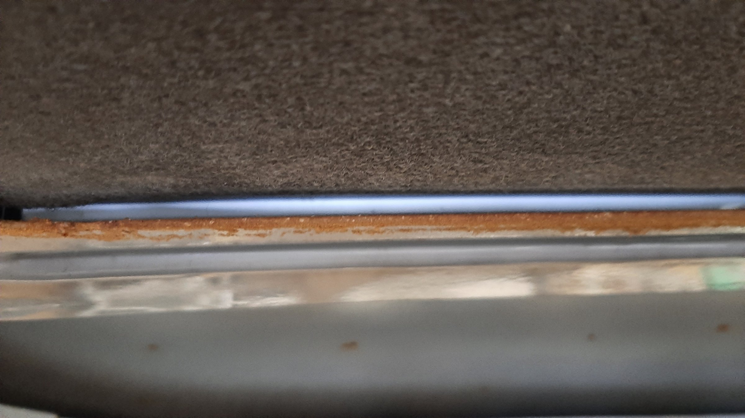

Das Blech hat etliche Rostpocken...Da ist wohl doch Feuchtigkeit rein gekommen.
20230413_172322_resized.thumb.jpg.b7deca7a809b117a8e9adb335e09254b.jpg20230413_172348_resized.thumb.jpg.d2d8cf0b2a05a6933e375e962a9c55a0.jpg
Sollte man schon weg machen und ein wenig Schutz drauf....

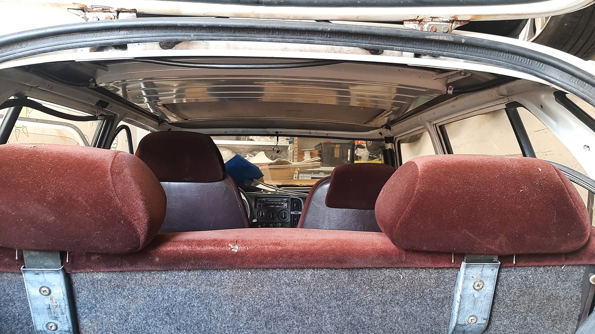

Das Schiebedach ist wohl nicht mehr ganz dicht:redface:
Ich habe viel über Ausbau und Einbau hier gelesen aber nichts darüber, wie man das justieren kann.
Wenn es eingerastet ist, bleibt hinten noch so ein Spalt
20230413_173916_resized.thumb.jpg.9d228772e91f4d8246fda8046c592443.jpg Ich werde es ja jetzt eh ausbauen müssen, wegen dem Bezug, dann schaue ich mal beim Einbau:tongue:
[ATTACH]224661[/ATTACH]
Stell einfach noch ein paar Bierflaschen drauf, dann drückt's den Spalt zu... :biggrin:
...jetzt mal ohne Flachs, geht da was? Hat ja noch Zeit, bis die Karre mal wieder nass wird:tongue:
