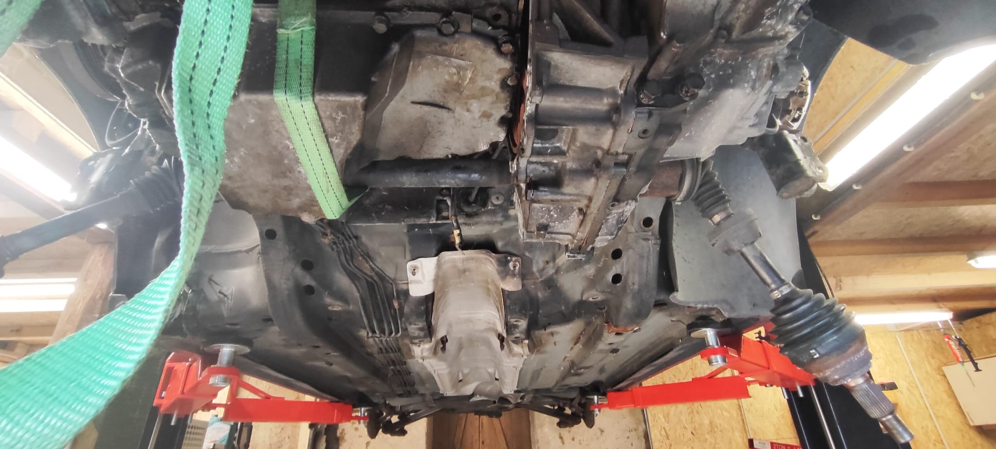

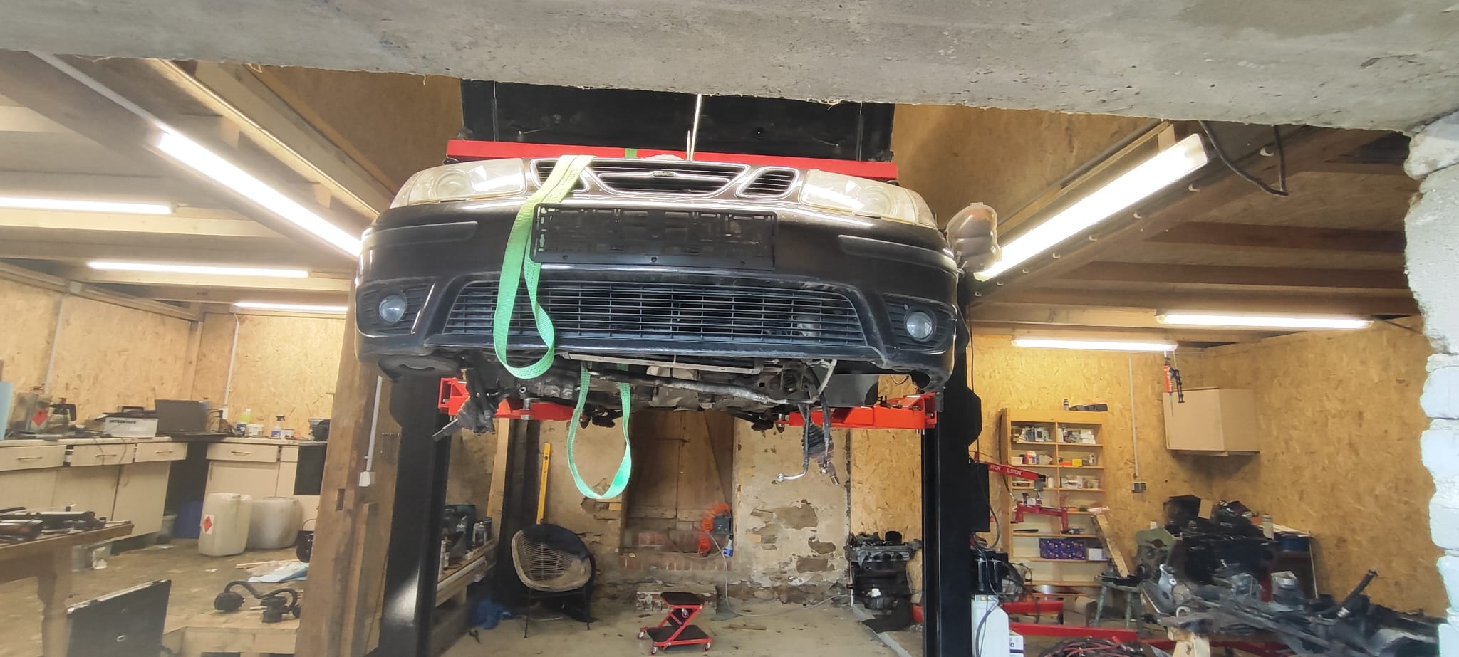

Jetzt mal ne ganz blöde Frage: Ich möche ab morgen den Motorwechsel beginnen. Dafür möchte ich aber auch den Schlossträger und die ganzen Kühler abbauen
warum?
Kann doch drin bleiben.
Hilfsrahmen mit kompletter Achse und Lenkung ab und dann den Motor+ Getriebe+Antriebe raus.
Das sieht dann so aus:

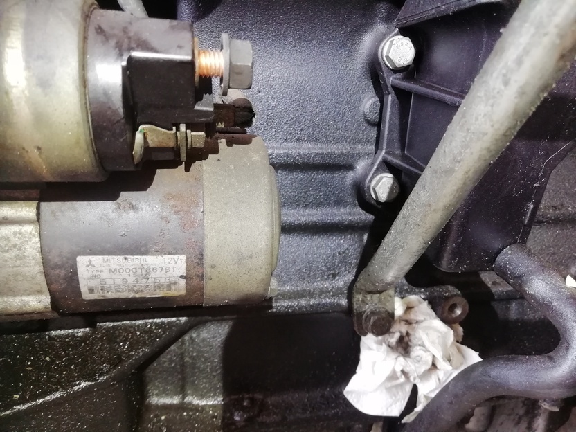

Übrigens habe ich diese am Ersatzmotor abgebaut, weil ich die Lichtmaschine ausbauen wollte. Die sitzt aber an der unteren Verschraubung so extrem fest, dass ich da schon einen Inbus komplett verdreht und dann abgerissen habe.

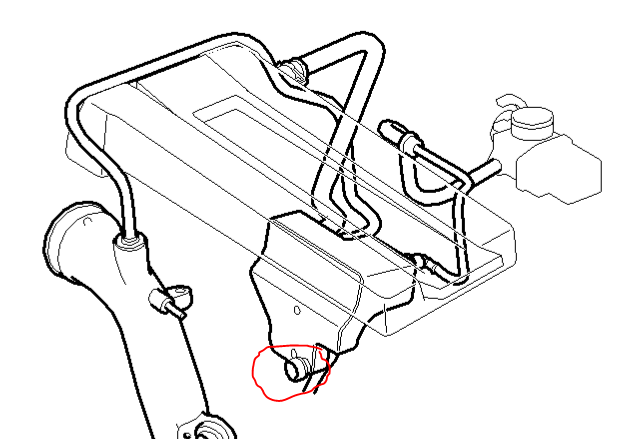

Ich gehe davon aus, dass es sich bei der Verschraubung um diese
schon gelockerte Verbindung handelt und befürchte, dass ich das nie wieder zusammenbekommen werde, wenn ich die Verbindung ganz löse. Schon jetzt komme ich aufgrund einer Art von sterischer Hinderung kaum an die Stelle dran. Gibt es vielleicht auch die Möglichkeit, das Lenkgetriebe im Motorraum zu lassen, wenn ich den Hilfsrahmen und den Motor ausbaue? Die Hydraulikleitungen und auch die beiden Verschraubungen mit dem Hilfrahmen sind bereits gelöst.
Das Lenkgetriebe ist mit zwei recht langen Schrauben am Hilfsrahmen befestigt. Wenn du die löst, kann das Getriebe tatsächlich im Motorraum verbleiben. Habe ich auch so gemacht.
Allerdings kann es vorkommen, dass diese Schrauben im Hilfsrahmen festgammeln (siehe Video auf Micha's Schrauberseite). Bei meinem ging das aber problemlos...

in diesem Thread hatten [mention=2503]Flemming[/mention] und [mention=800]patapaya[/mention] in #20 und #21 mir mitgeteilt, dass ich nur die Klemmverbindung zwischen Lenksäule und Lenkgetriebe lösen muss und dann das Lenkgetriebe zusammen mit dem Hilfsrahmen ausbauen kann.
[ATTACH=full]272683[/ATTACH]
genau diese 13er(?) Schraube isses. Die muss komplett raus. Macht einen Heidenspaß da unten abzutauchen. Kommt gleich nach dem wechseln des Stellhebels für die Heizung links.

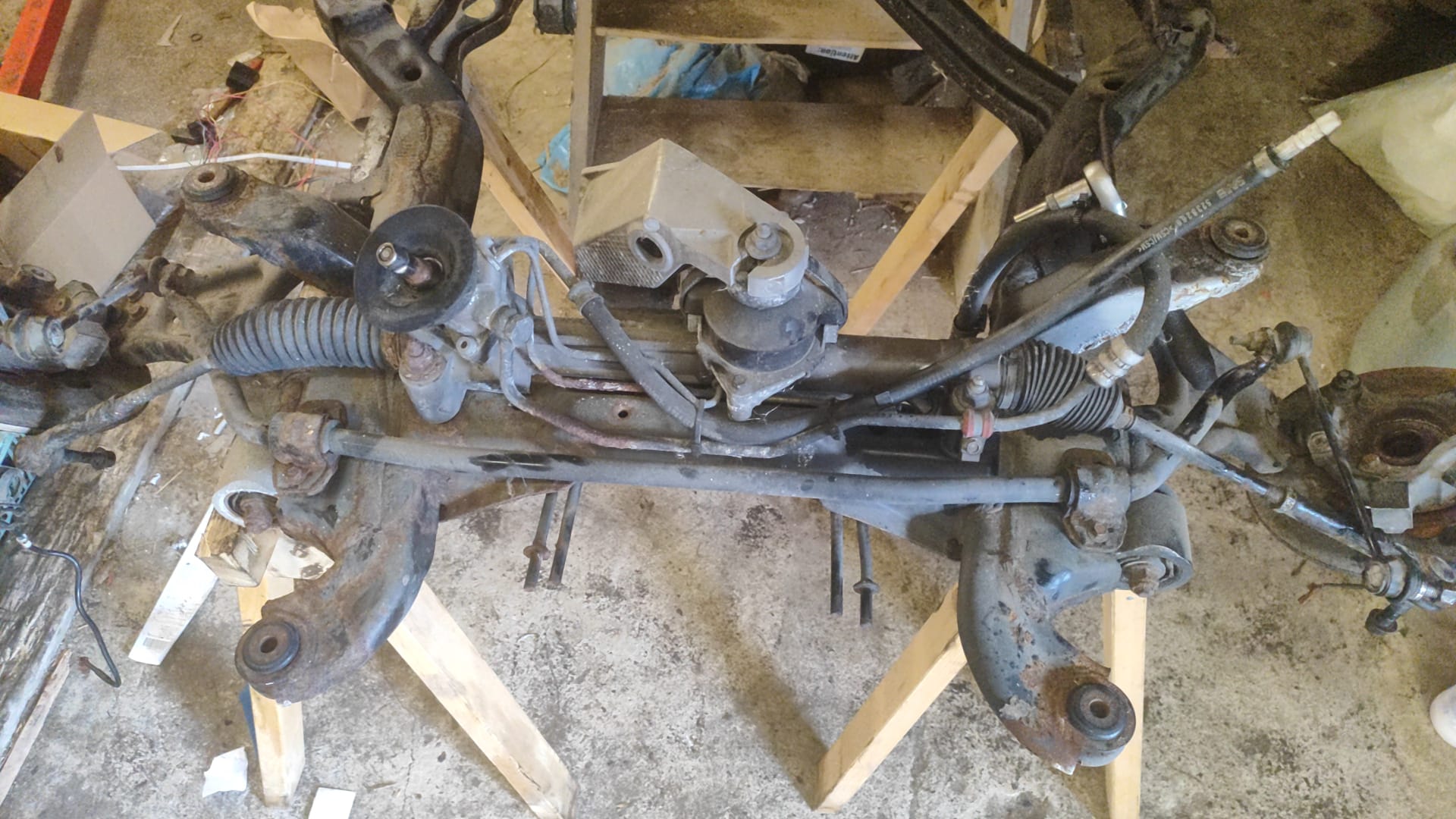

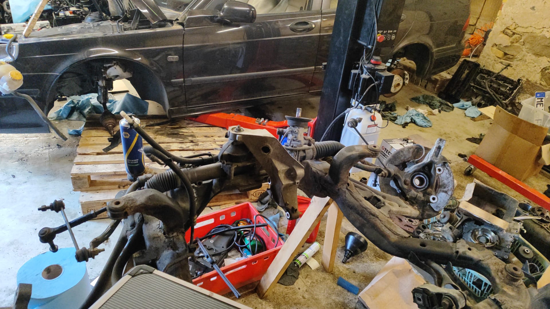

So sieht die Lenkung von der anderen Seite aus:
Und wie man sieht: meine Servoleitungen sind beide in der Biegung hinüber...

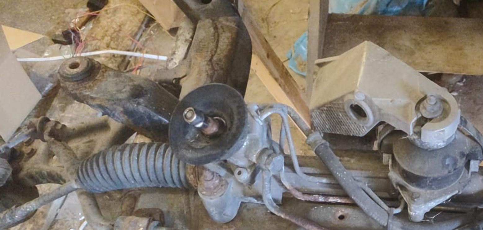

Ob das mit der Lenkung reicht, kann ich nicht sagen....habs (Mit Hilfe von Crümel) wie auf dem Bild zu sehen- komplett abgebaut. Hier mal das komplette Bild dazu:
und hier mal von der Rückseite:
Ja, das geht, hatte ich gerade gemacht. Macht allerdings wenig Spaß da man sehr bescheiden an die Schrauben oder genauer die Muttern vom Lenkgetriebe und auch die vom hinteren Motorlager dran kommt. Letzteres steht ja auf Stelzen über dem Lenkgetriebe.
Meine Meinung dazu? Alleine macht das eh Recht wenig Spaß die Teile da zu rangieren. Von daher empfehle ich dir eine Handlanger zu organisieren.
Sehr gut an deinem Bild ist, dass ich darauf erkenne, dass das Motorlager auch am Motor gelöst werden kann, denn von oben komme ich kaum an die Schrauben dran. Das hatte ich mir zwar auch schon überlegt, aber das auf deinem Bild zu sehen ist super.
Hm, und die Schrauben, die die Konsole für das hintere Motorlager am Motor fixieren, sind besser zu erreichen als die des Motorlagers??
Ich hatte diese am ausgebauten Motor eingebaut - deswegen kann ich das für den eingebauten Zustand nicht beurteilen.
Und: Wenn du das Lenkgetriebe im Motorraum lassen willst, musst du doch das Motorlager zwingend lösen - unbequeme Arbeit hast du doch damit überhaupt nicht gespart.
Wobei die Schrauben des hinteren Motorlagers nicht so schlimm sind, wie sie oft gemacht werden. Die mittlere Mutter eh nicht, und was du für die drei kleinen brauchst, sind gute, stabile, lange(!) 1/4-Zoll-Verlängerungen, die so lang sind, dass du den Knebel oberhalb des Motors ansetzen kannst, und du brauchst einen Adapter von 1/4- auf 3/8- oder besser 1/2-Zoll zum Lösen. Damit kann man die Schrauben von oben besser erreichen als man denkt. Und an eine der zwei (ich weiß es nicht mehr genau), welche, kommt man auch von unten mit dem Ringschlüssel gut ran.

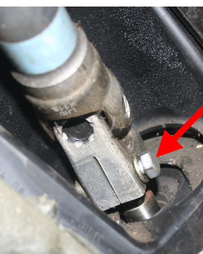

Ich würde in der Tat die Schraube zur Lenkäule lösen - das ist nicht so schlimm wie du denkst.
Nur nicht das untere Schiebestück ganz von der Lenksäule abziehen - das war mir passiert und hat mir einen Tag zusätzliche Arbeit - und viel Erfahrung eingebracht bzgl. Aus- und Einbau und Demontage der Lenksäule selbst. :redface:

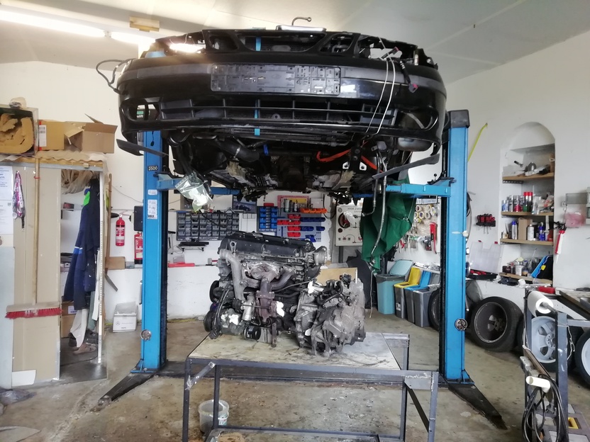

So, nach fast zwei Wochen Urlaub, davon ein paar Tage mit SAAB-Bezug in Bad Münstereifel und in Luxemburg und eine Woche in Schalkenmehren, habe ich heute meine Arbeit am 9-5er wieder aufnehmen können.
An eine der beiden vorderen Verschraubungen des hinteren Motorlagers kam ich erst dran, als ich die Konsole für das hintere Motorlager vom Motor abgebaut hatte. [mention=800]patapaya[/mention]: Deren Schrauben sind von unten sehr gut zugänglich. Die hintere Schraube des Motorlagers konnte ich dann erreichen, weil ich den ganzen Kladderadatsch nach Lösen des Rahmens etwas nach vorne ziehen konnte. Das Lenkgetriebe ist drin geblieben.
Jetzt ist der Alte auf jeden Fall raus ;-)

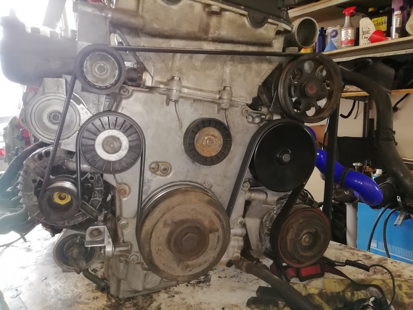

Nachdem ich nun dem alten Motor ausgebaut habe, setze ich nach und nach diverse Teile vom alten Motor auf den neuen um. Beide Motoren und Getriebe sind aus 2001 mit MJ 2002. An der Ölfalle jedoch befindet sich beim neuen Motor ein Stopfen mit Gewindestab, der beim alten nicht vorhanden ist.
Neuer Motor
Alter Motor

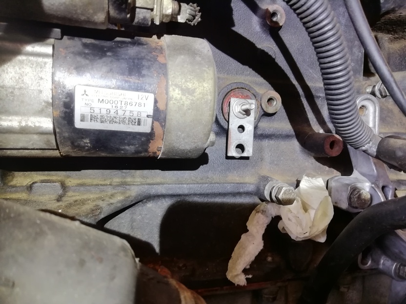

Weiß hier jemand zufälligerweise, welche Funktion dieser Stopfen hat?

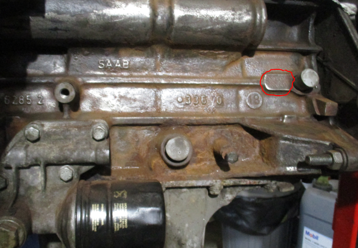

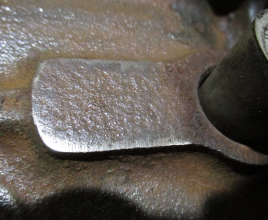

Des Weiteren stellt sich mir die Frage, wo ich die Motornummer finde. Nach meinem Verständnis sollte die sich auf dem Graugußblock irgendwo unterhalb des Zylinderkopfes befinden, ich finde dort aber nix. Kann mir da jemand weiterhelfen?
Und noch was: ich habe bei Skandix offensichtlich versehentlich den Keilrippenriemen PK mit 2412 mm Länge statt den mit 2615 mm Länge erworben. Das Teil passt, wenn ich die mittlere Umlenkrolle bei der Riemenführung auslasse. Allerdings sitzt das Teil recht stramm. Die Threads "Keilrippenriemen Länge" und "Keilriemen und Rollen tauschen" habe ich gefunden. Hat jemand hier Erfahrung, ob es Probleme mit dem strammen Sitz und daraus resultierenden Lagerschäden gibt? Der Keilrippenspanner steht auf minimale Auslenkung, und da das Teil per Feder spannt, ist die Kraft höher als bei größerer Auslenkung.

Der neue Motor mit dem Stopfen ist die Variante ab 2004 2005, der mit geänderter Ölfalle optimiert wurde. Diese hat einen Ablauf der direkt durch dieses Loch in den Motorblock läuft.
Wahrscheinlich hatte der Spender (MY2002?) mal einen Motorschaden oder aus sonstigen Gründen einen Ersatzmotor bekommen. Und dabei hat man sich wahrscheinlich die konsequente Umrüstung auf die neuere Peripherie ab 2005 gespart.
Diese besteht aus der neuen Ölfalle und der ganzen Verrohrung der KGE, eine andere Cobra-Pipe mit entsprechendem Anschluß passend zur KGE, andere Drosselklappe mit geänderten Durchmessern diverser Anschlußnippel.
Diese ganzen Änderungen habe ich an meinem 9-3 Viggen bei Einbau eines neuen Motors (in der Variante ab 2004 2005) entsprechend mit nachgezogen.
Wenn der Stopfen da drin bleibt und sonst alles vom alten Motor dran ist, kann man das auch so lassen. Die neuere KGE soll aber angeblich die Haltbarkeit der Motoren und deren Anfälligkeit für diverse Probleme inkl. Ölschlamm minimieren. Daher bin ich den Weg "latest&greatest" gegangen.

Ist das die Stelle, an der die neue Ölfalle (ab MJ 2004) mit dem Ablauf steckt??
Die Motornummer sollte auf dieser Fläche beim KWS eingraviert stehen - war bei meinem aber nicht ansatzweise auch nur erkennbar:
