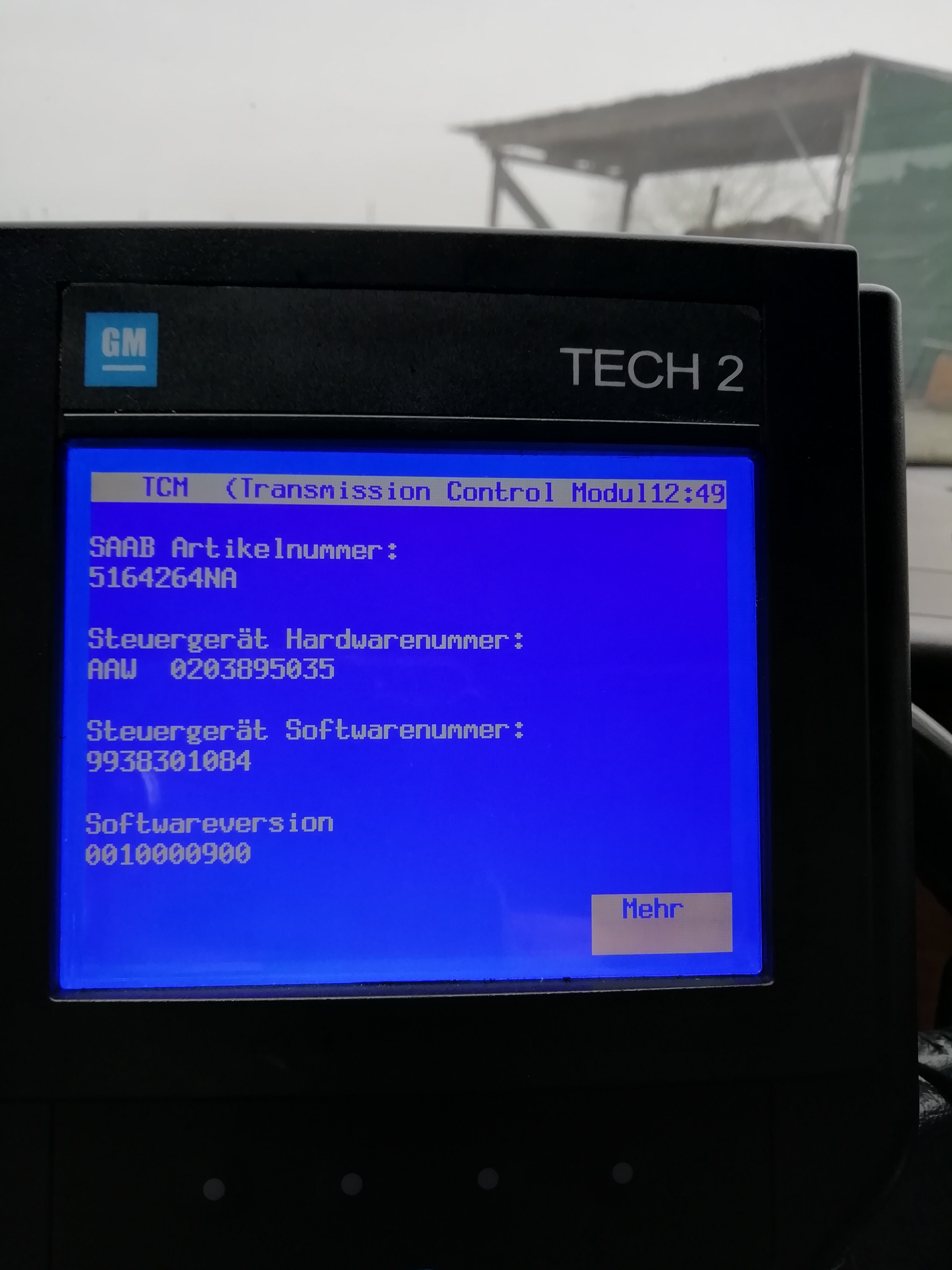

Aber: das Getriebe schaltet immer noch manchmal etwas ruckartig. Die korrekte Menge an neuem Getriebeöl ist drin, daran kann es also nicht liegen. Und auch die Anzeige "ESP Off" kam nach ca. 50 km, allerdings nicht wie zuvor schon mal zusammen mit der Getriebekontollleuchte und Getriebe Limp-home. Ich werde als nächstes mal den Schaltlagensensor vom ausgebauten Getriebe ausbauen, ihn auseinandernehmen, reinigen und dann ins jetzige Getriebe einbauen.
Es tritt auch manchmal der Fehler Nr. 6 laut SAAB-Bulletin 440-2497 aus Oktober 2004 (Die Motordrehzahl steigt beim Schalten von 2-3 nach längerer Fahrt im höchsten Gang und darauf folgender Einbremsung auf unter 20 km/h, anschließender Beschleunigung und Hochschalten in den 3. Gang) auf. Das kann laut diesem Bulletin an drei Ursachen liegen,
1. falscher Ölstand (der ist ja bei mir wohl nicht gegeben),
2. alte TCM-Software und
3. Problem im Ventilgehäuse Art.-Nr. 5449780 (das wäre dann wohl teuer).
Als Softwareversion wird bei meinem Automatikgetriebe die 00100000900 angegeben, siehe Bild. Weiß hier jemand, ob es da etwas neueres gibt, das das Problem möglicherweise behebt?

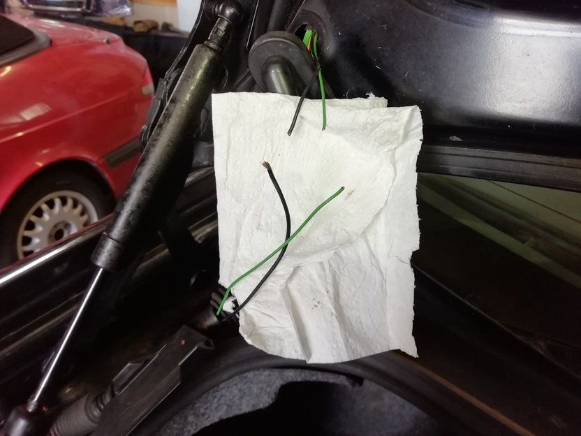

Ist das ein Sedan? Dann wegen der Fehlermeldung im SID die Kabel in der Kabeltülle zum Kofferraumdeckel prüfen. Das beschriebene Verhalten ist typisch für einen Kabelbruch dort.
Ja, es ist ein Sedan. Das werde ich dann an der Stelle mal genauer unter die Lupe nehmen. Danke für den Tip.
Tja [mention=1846]Sven[/mention], da hast du ganz genau den richtigen Riecher gehabt. Ich habe in den letzten Wochen zum Teil wegen der Arbeit in Winterberg und hauptsächlich wegen Faulfiebers nichts am 9-5 gemacht. Vor ein paar Tagen habe ich das aber wieder angefangen und mir in dem Zusammenhang die Verkabelung zur Heckklappe genau angesehen. Dabei habe ich diese beiden gerissenen Kabel gefunden.
Nach der Reparatur funktioniert der Tempomat jetzt auch bei eingeschaltetem Licht :-))))
