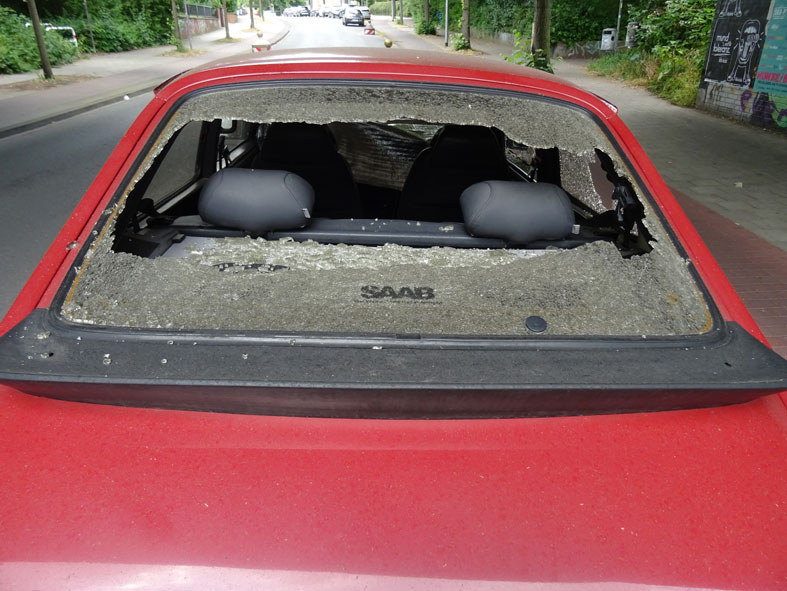

Eventuell ist die Dichtung an der Scheibe angeklebt, lass die Dichtung an der Scheibe. Dazu gab es mal eine Service- Info, weil das Wasser durch die Dichtung diffundierte.

Besten Dank, allerseits.
Solltest du die neue Scheibe in deine alte Dichtung einziehen wollen, bitte suche die alte Dichtung wirklich ganz genau nach Splittern der alten Scheibe ab. Sollte sich ein Splitter in der alten Dichtung verstecken und du ziehst die neue Scheibe ein, kann diese dir wieder platzen. Ist mir selbst schon passiert.

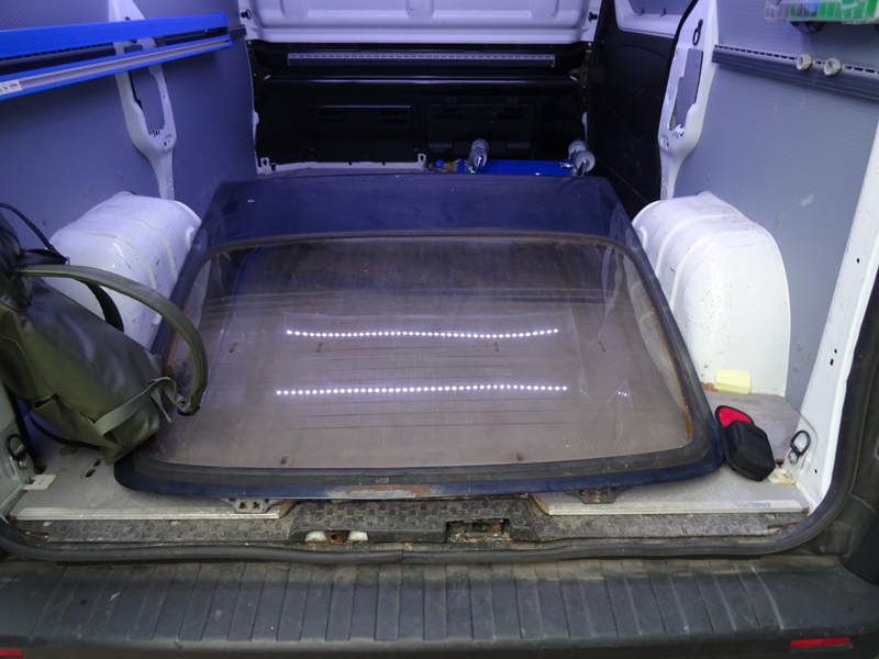

Ich würde einfach die Scheibe inkl. der Dichtung aus der Spenderklappe verwenden.
So wirds gemacht …
Brauche ich denn auch Spüli zum Einziehen der Dichtung oder irgendeine Dichtmasse?
Scheiben können eine Menge ab, nur keine Spannungen an der falschen Stelle. Und leider kündigt sich das „Knack“ vorher auch nicht an.
Es gibt jede Menge Beschreibungen/Videos zum Einsetzen von Scheiben mit Schnur oder Kabel, und „eigentlich“ ist es auch nicht schwer.
Aber wenn man das noch nie gemacht hat kommt schnell der Zeitpunkt wo zu wenig oder, schlimmer, zu viel Kraft eingesetzt wird. Es ist zwar ein schönes Gefühl, wenn man so etwas selbst geschafft hat, aber kennst Du keine Werkstatt/Lackiererei/ Autoglaserei deren Hilfe Du hier mal in Anspruch nehmen könntest?

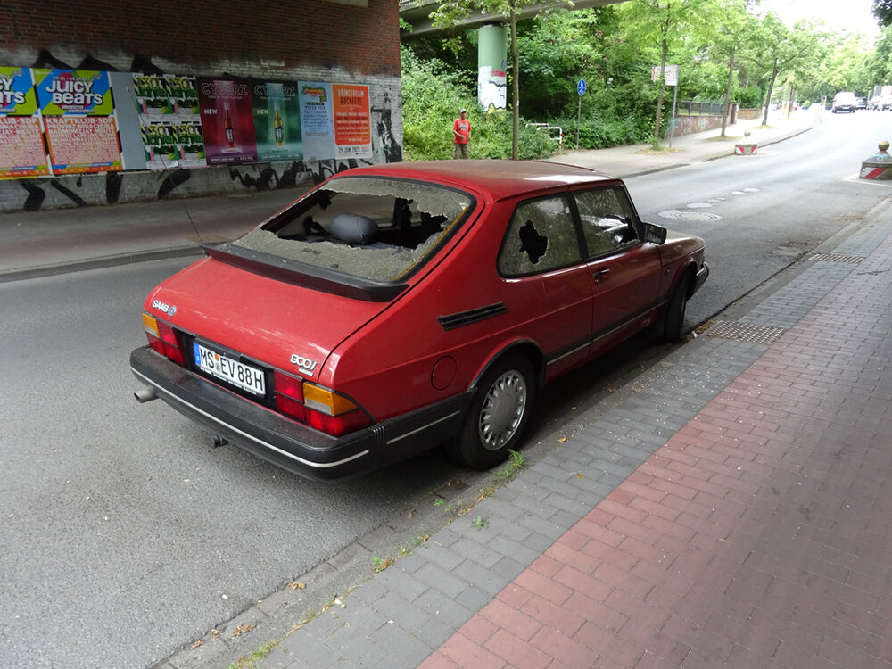

Und inspiziere das Blech um die Scheiben nochmal genau. Mir hat eine zerborstene Seitenscheibe mal jede Menge Lackabplatzer an der Tür beschert (wie Steinschlag).
Das Einsetzen der 900-Heckscheibe ist nun wirklich kein grösseres Problem, klappt ohne Schnur, es genügt ein passender Montierhebel aus Kunststoff.

Die Spenderklappe:
Bei einem solchen Spender würde ich die Dichtung ganz besonders gründlich reinigen...jedes Rostpartikelchen frisst sich sonst in den noch intakten Lack.
