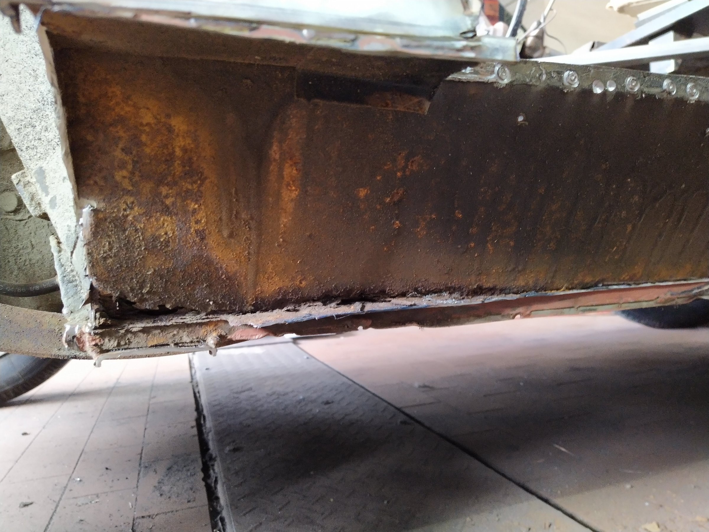

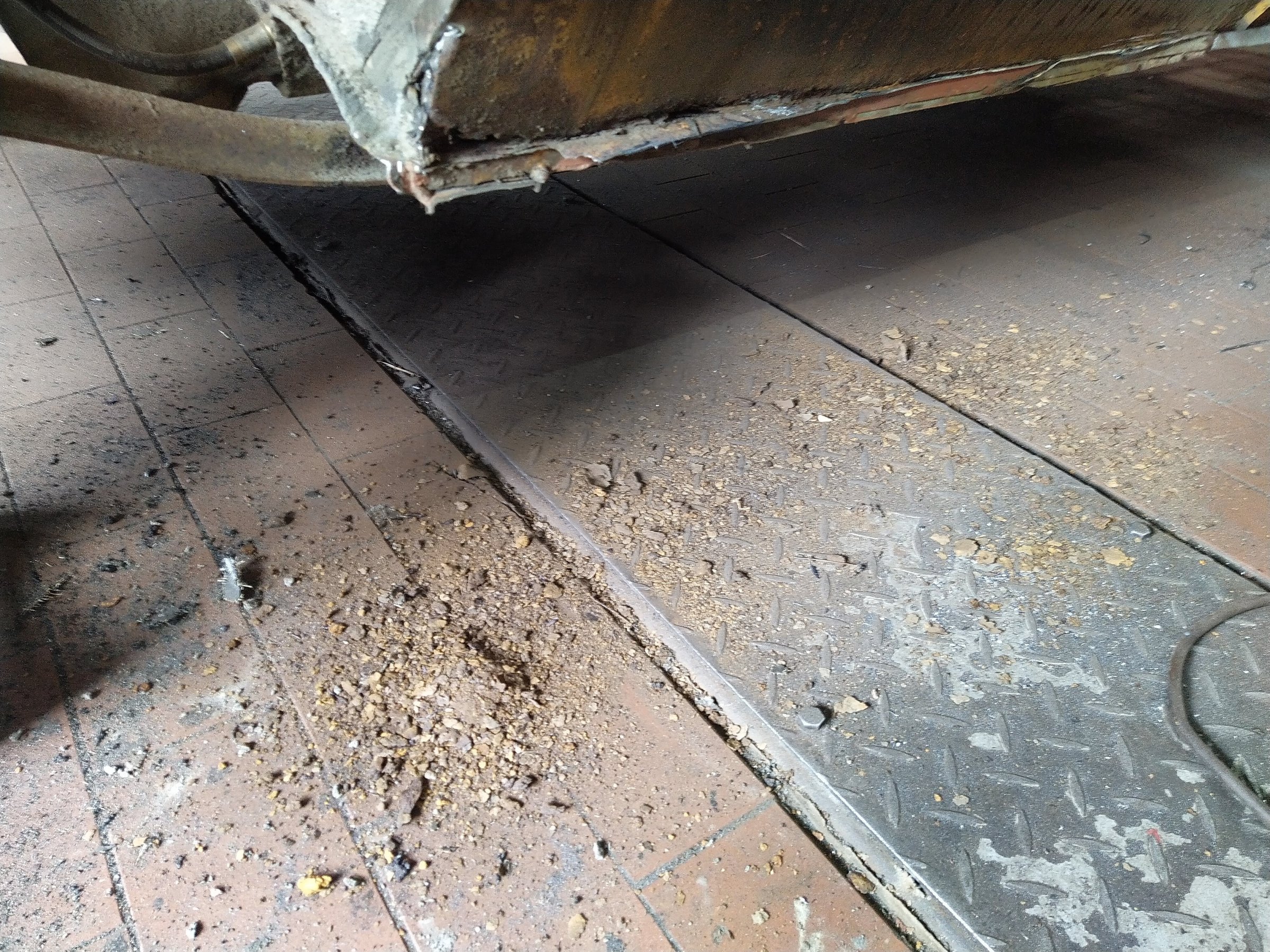

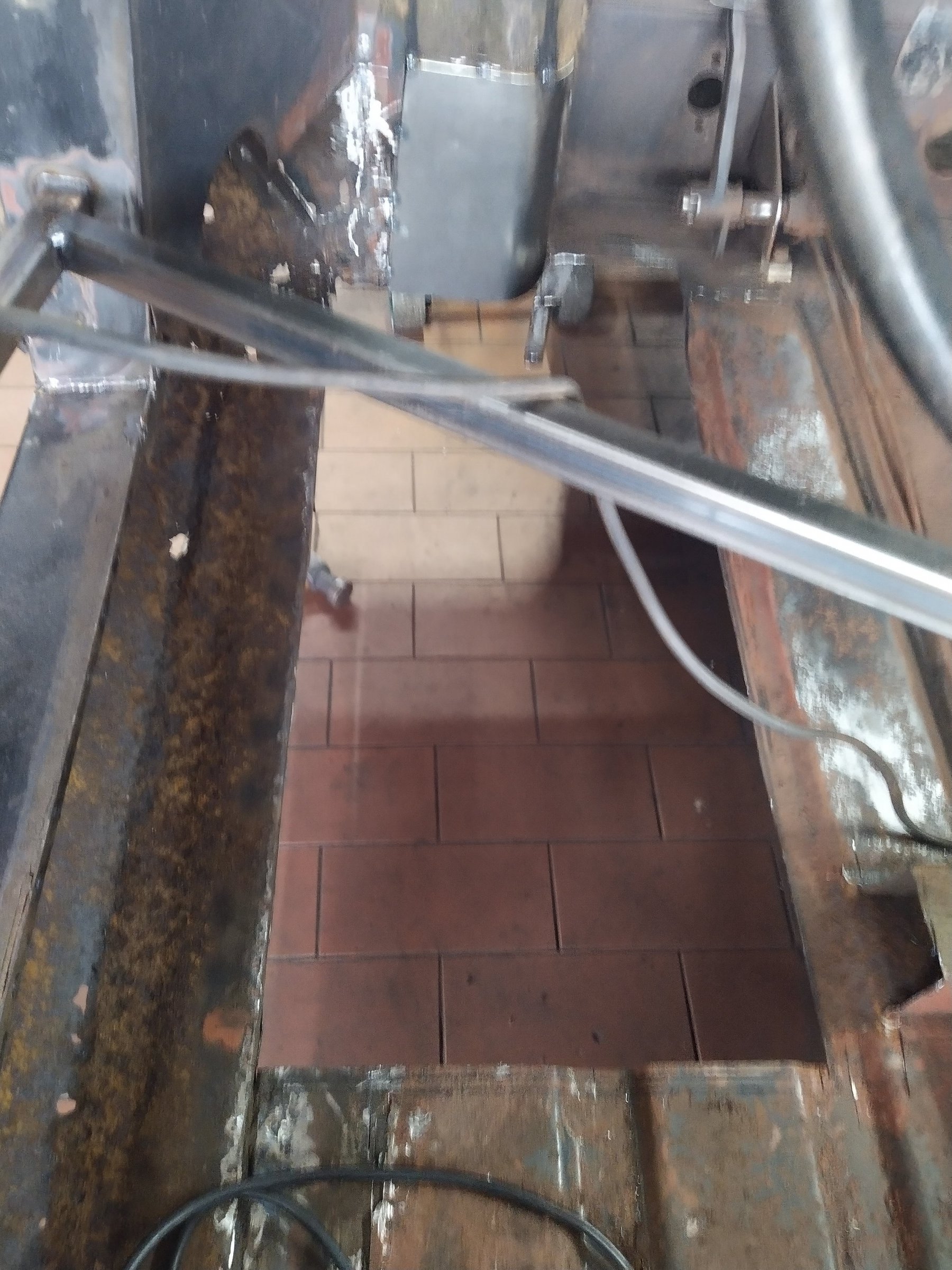

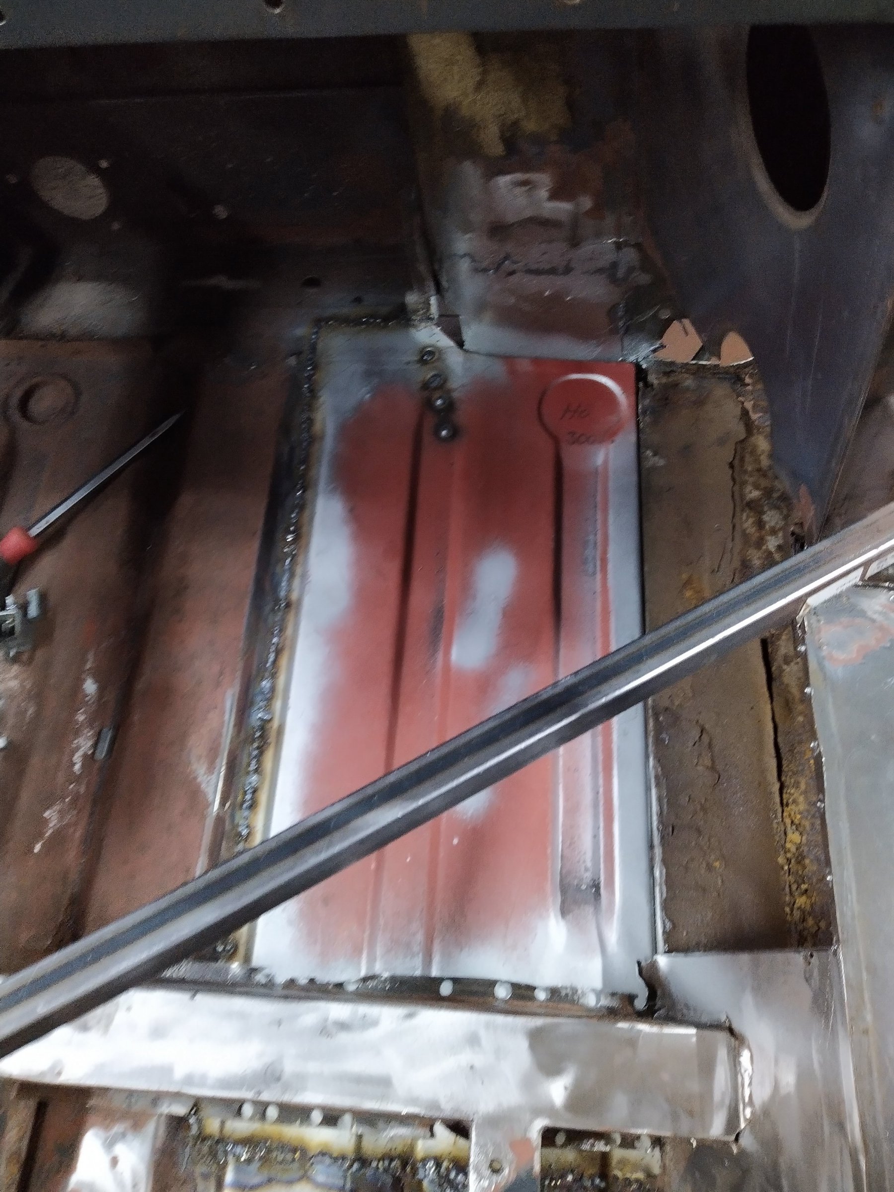

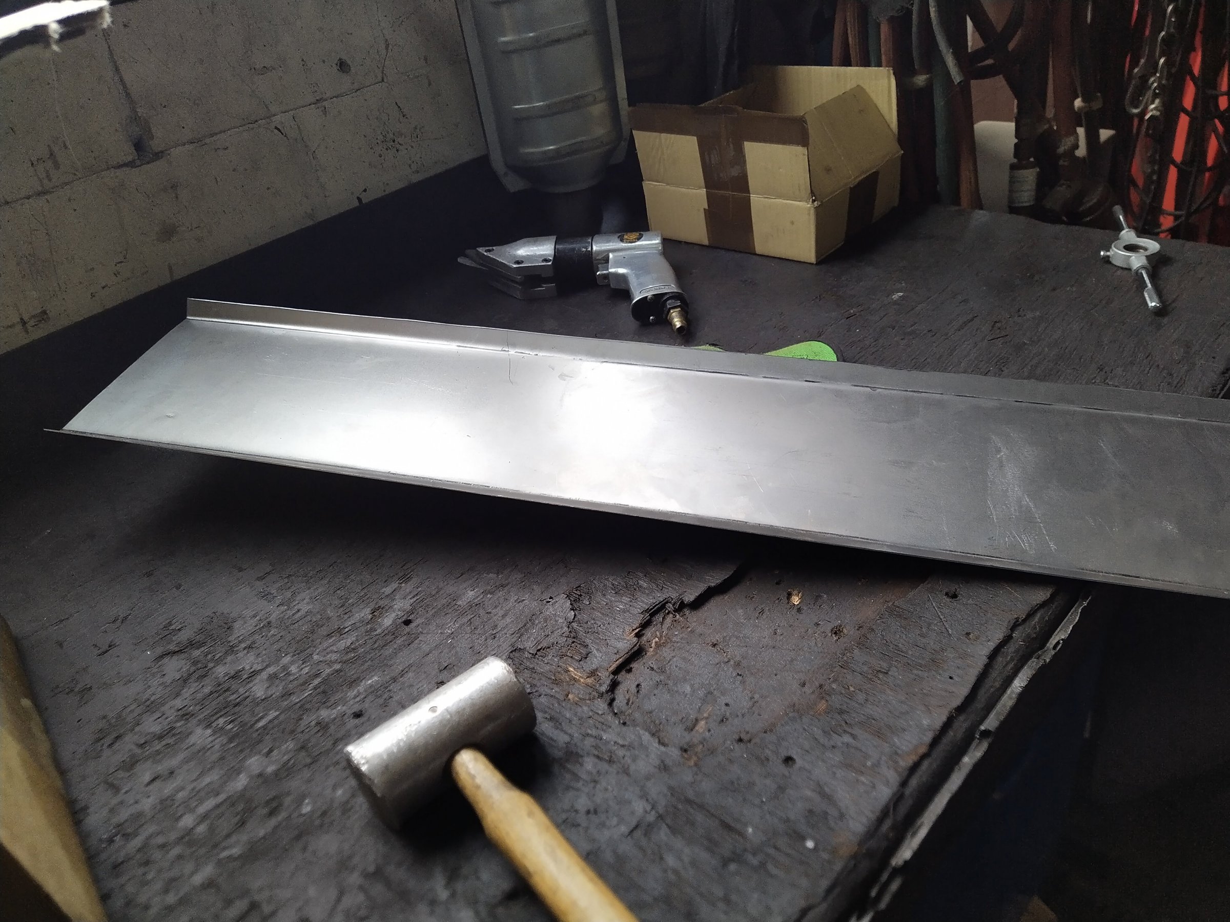

Heute Schweller-Innenblech fertig gekantet. Bodenblech Fahrerfußraum raus getrennt, weil auch schon übelst dilletantisch zurecht gebraten mit teilweise 1cm dicken Schweiß"nähten". Das geht nicht. Also raus damit. Morgen kann das Bodenblech eingesetzt werden. Dann das Schwellerinnenblech einpassen und wenn das auch drin ist, geht es dem Außenschweller an den Kragen...

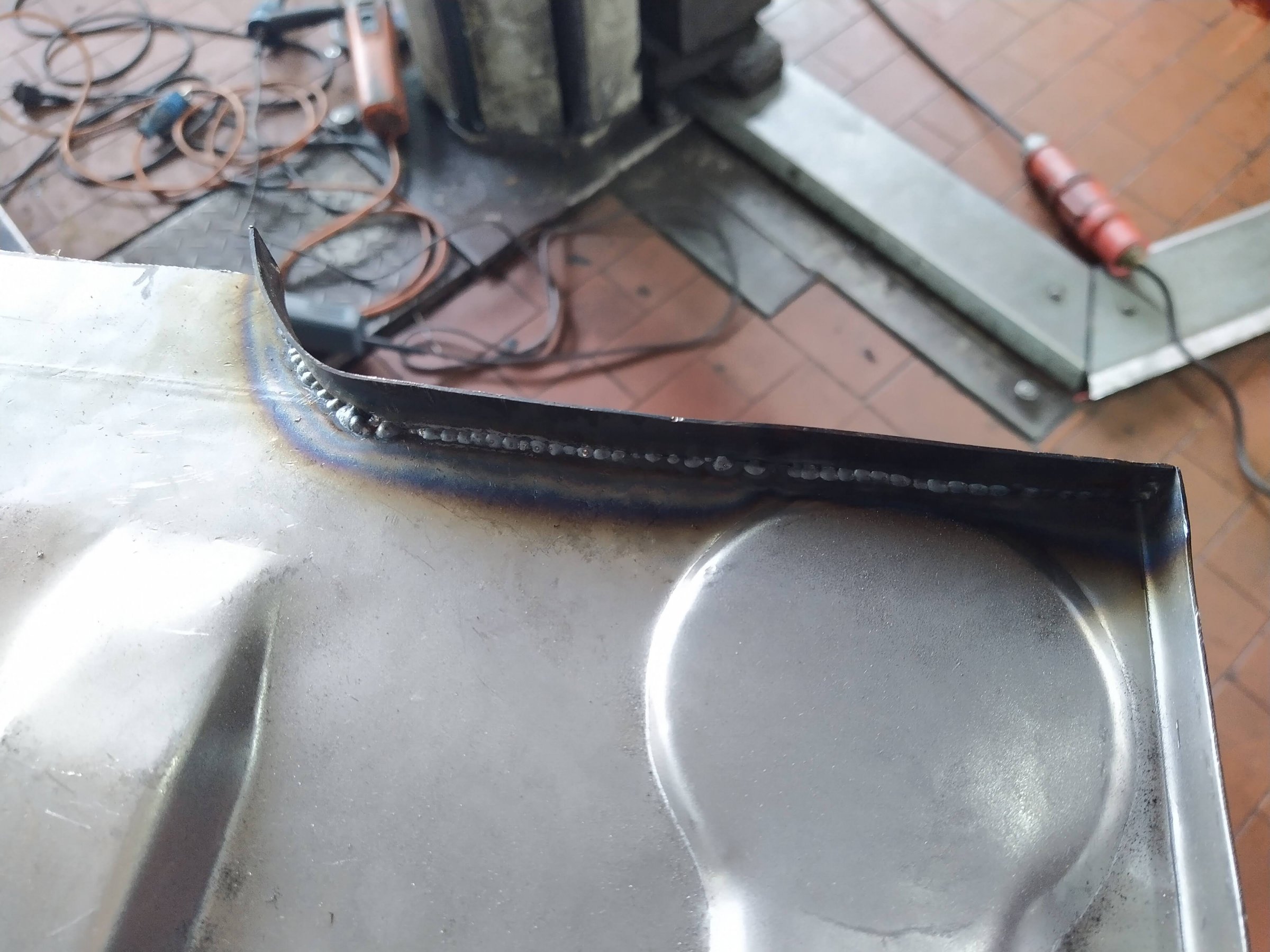

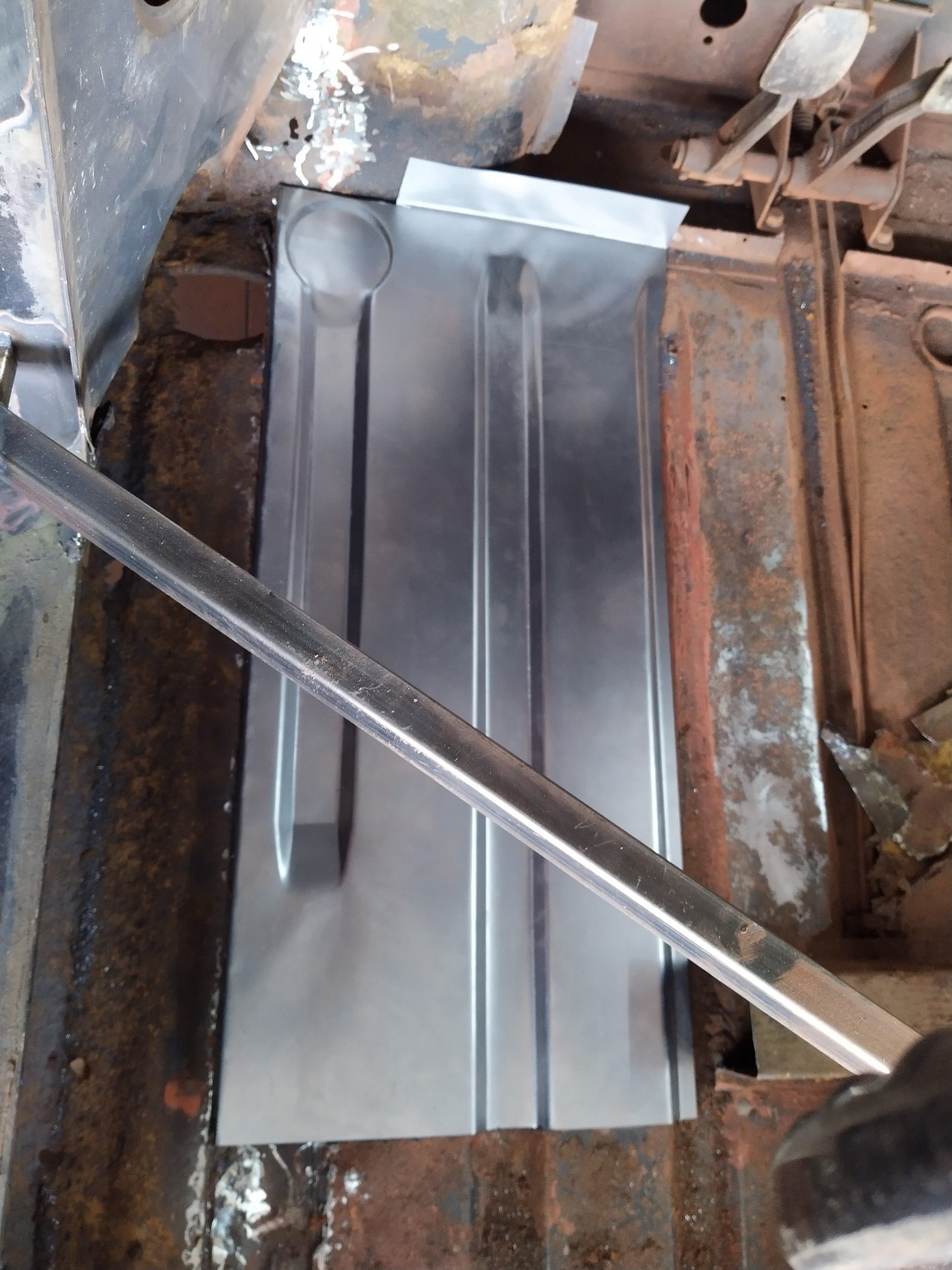

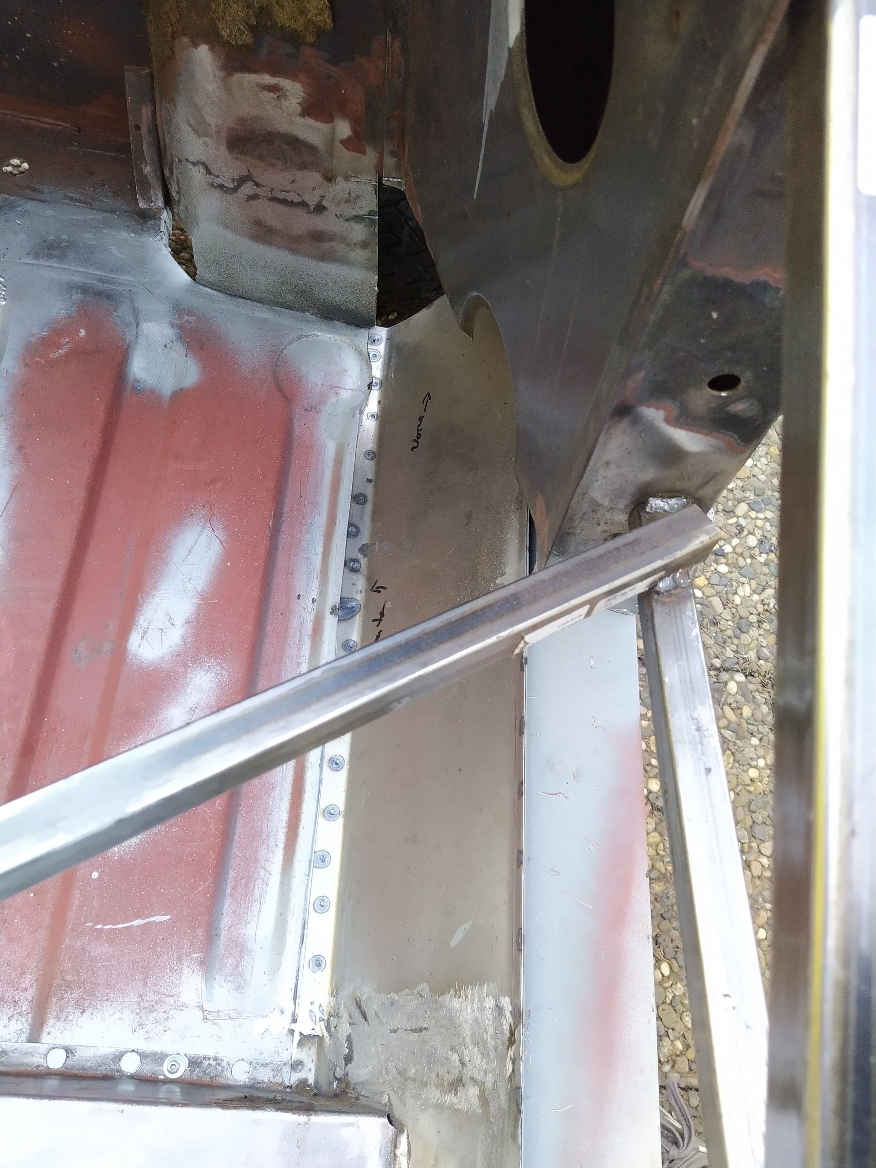

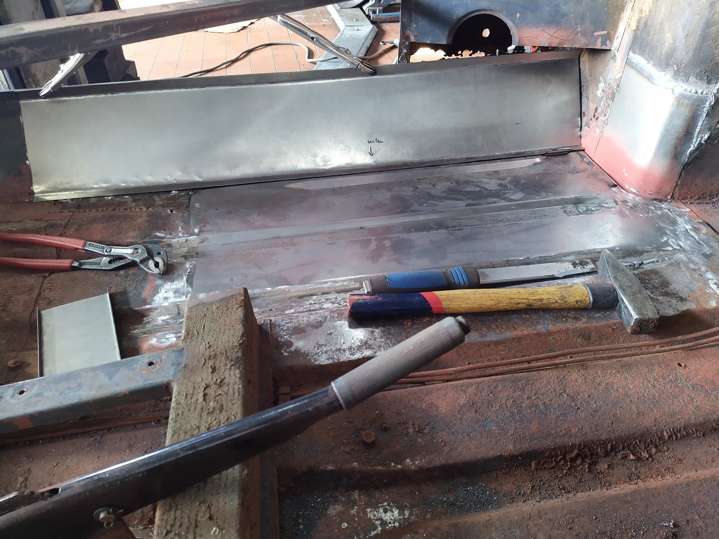

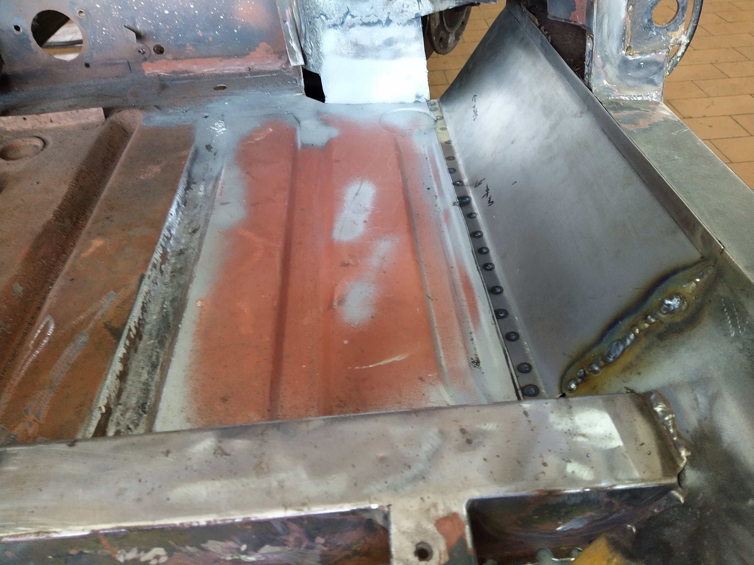

Heute ging es weiter. Das Bodenblech bekam noch eine Anschweißkante, damit man es vorne am Radhausblech anschweißen kann. Und es mußte noch mit der Kante an den Ausschnitt im Bodenblech angepasst werden, was einige Zeit erforderte. Einlegen, anzeichnen, raus nehmen, kontrollieren, wieder was weg schneiden oder schleifen, erneute Anprobe und so weiter.
Das Bodenblech wurde dann final eingeschweißt. Und als nächstes wurde dann das gestern angefertigte Innenschwellerblech eingepasst. Das sitzt jetzt schon beinahe so wie ich mir das vorstelle und morgen kann es dann eingeschweißt werden. Es muß aber vorher noch ein Abschlußblech angefertigt werden. Und dann kann es endlich dem Außenschweller-Blech an den Kragen gehen...
IMG_20230726_123504_1.thumb.jpg.0c8b0f4ef07a4d91f7ece52ff493c6a6.jpg IMG_20230726_154203_1.thumb.jpg.001e5520635e4e2d19bca337aa506b4d.jpg IMG_20230726_174843_1.thumb.jpg.fd8eea29c8716cb27101b641be93ae4c.jpg

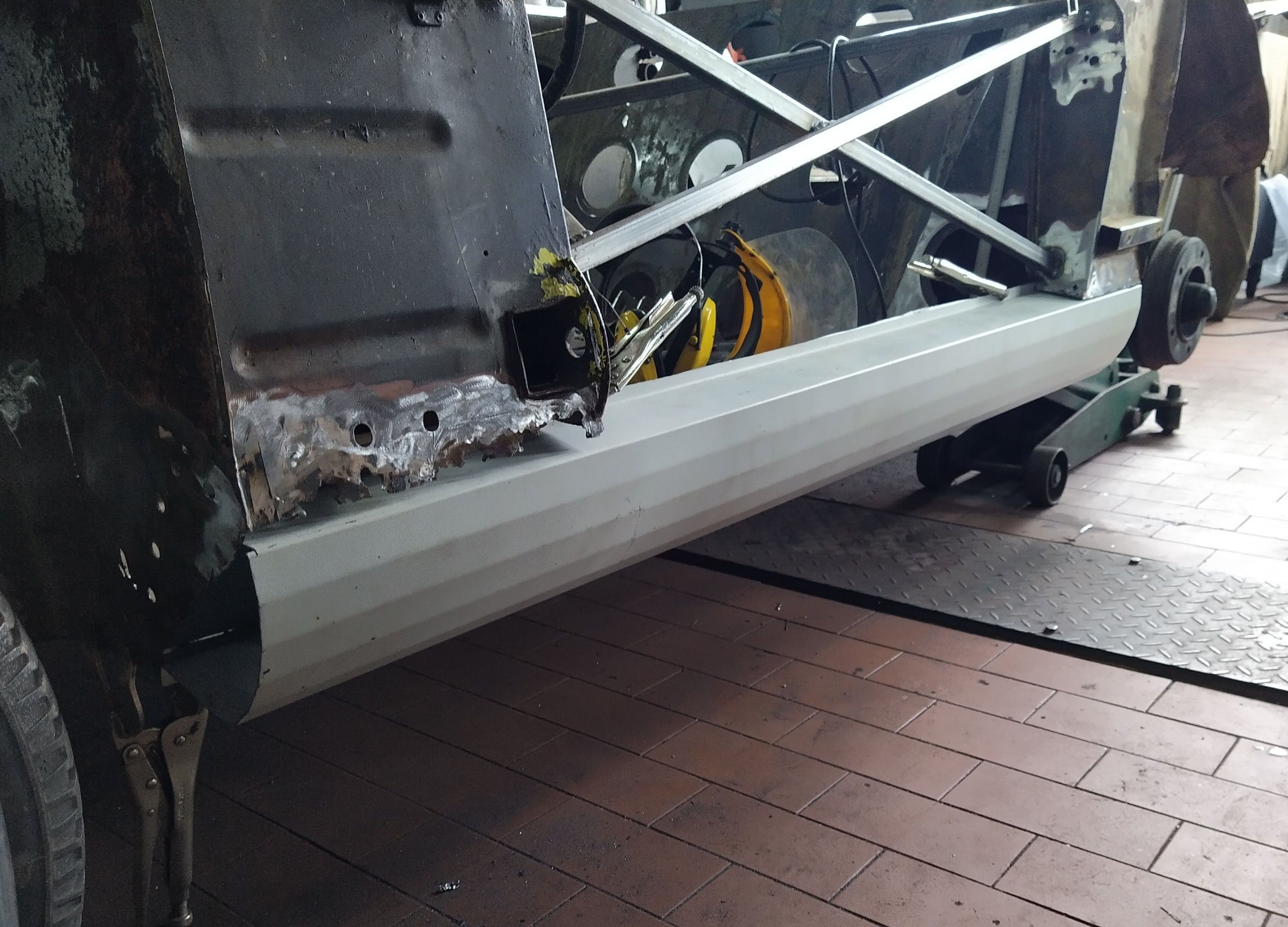

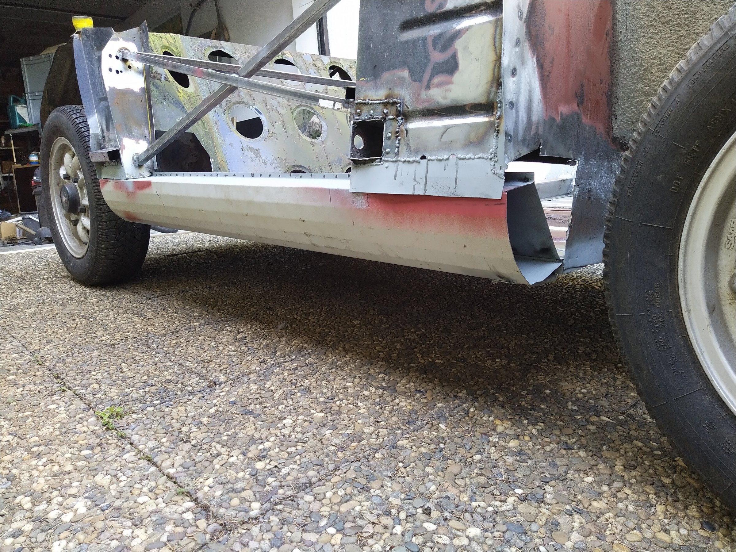

Innenschweller links mußte dann doch komplett neu:

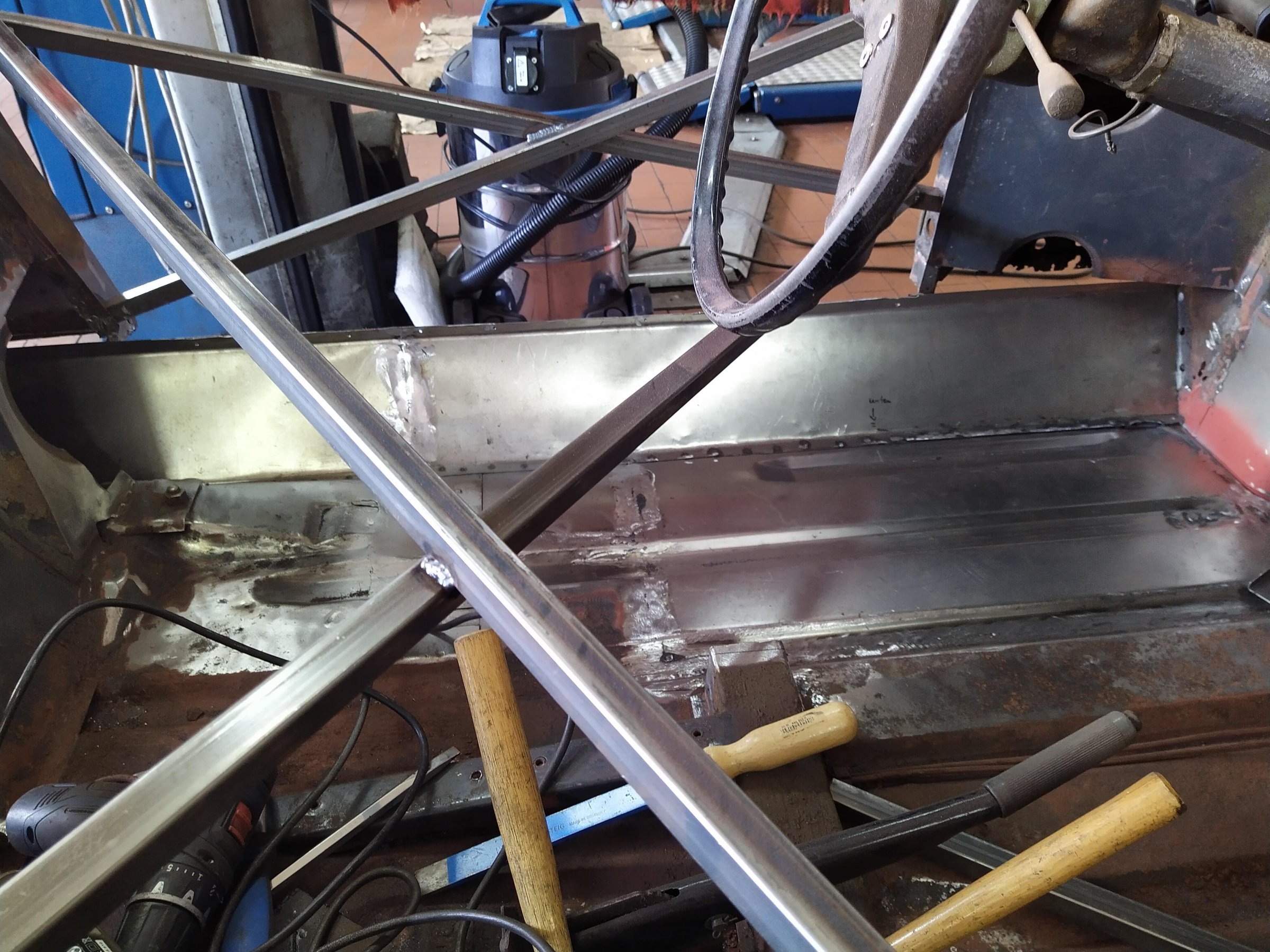

Außenschweller zum ausrichten und einpassen rein gegrippzangt:
Schweller links bis auf Endkappen "drin".

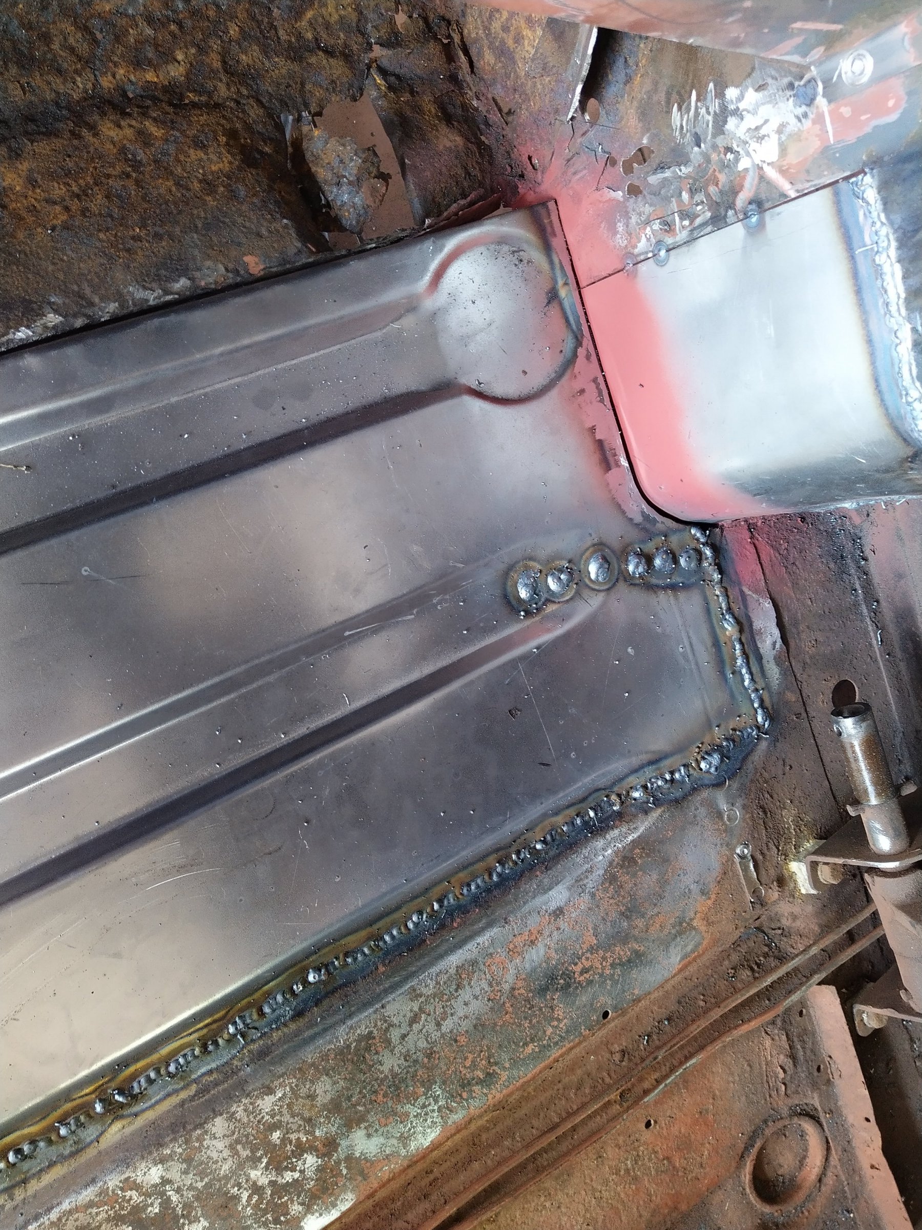

Heute habe ich das Bodeblech im Beifahrerfußraum eingepasst und eingeschweißt. Schweißnaht verschleifen steht noch aus.

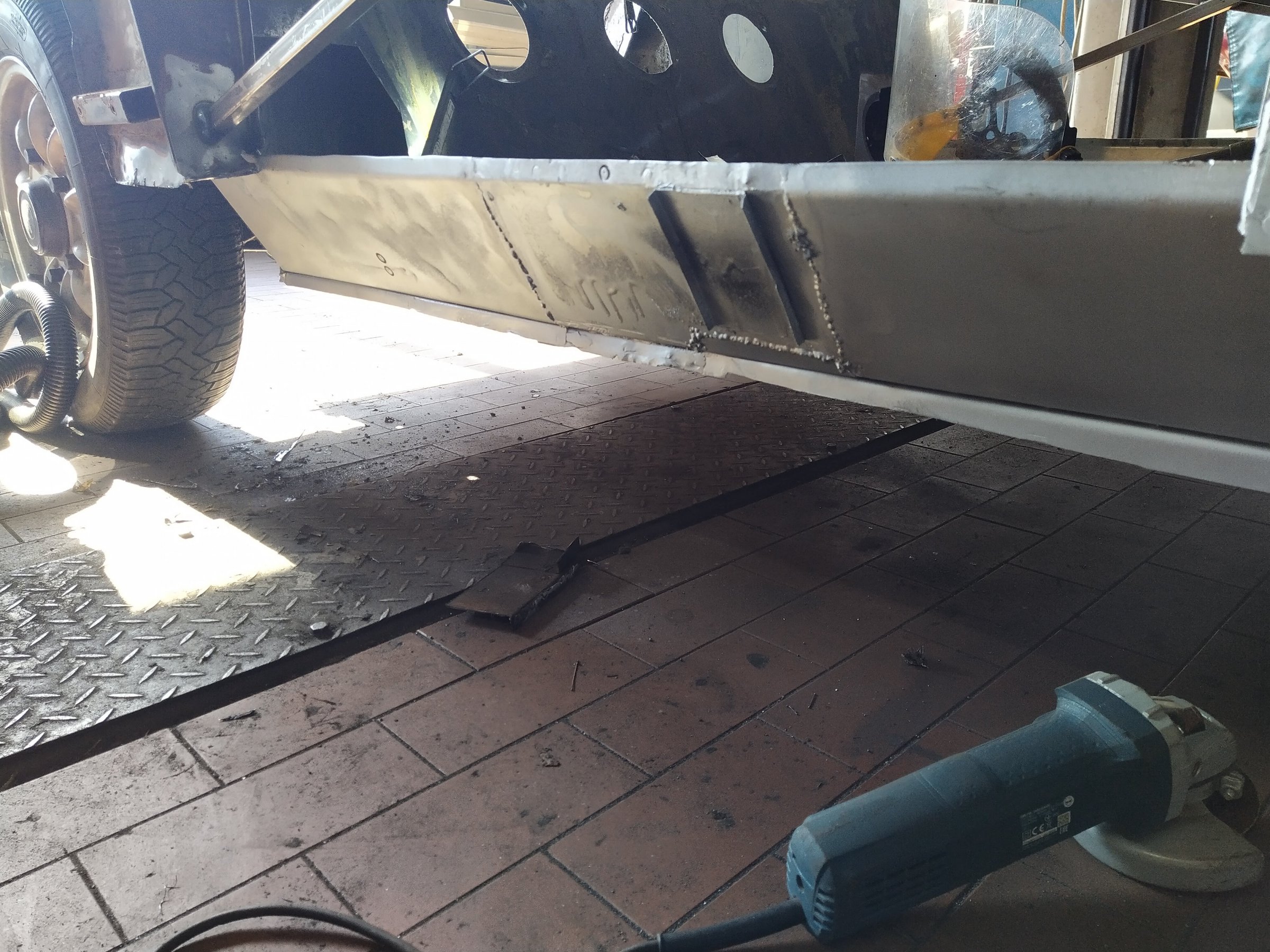

Rechter Schweller wäre dann auch drin. Fehlen noch die Endkappen und verschiedener "Kleinkram" an Beiwerk-Blechen drum herum.
IMG_20230811_184248.thumb.jpg.6cba5c633b5f0d1f053d8734fff6179e.jpgIMG_20230811_185007.thumb.jpg.b6fbe8a8c7d46efb27afb3e0e882648c.jpg

Es ging weiter mit den Abschlußblechen, die die Schweller vorne verschließen. Hier stellvertretend die linke Seite.

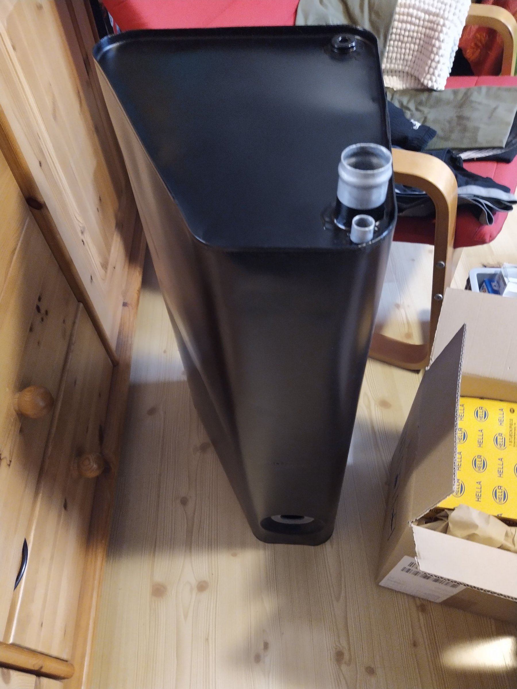

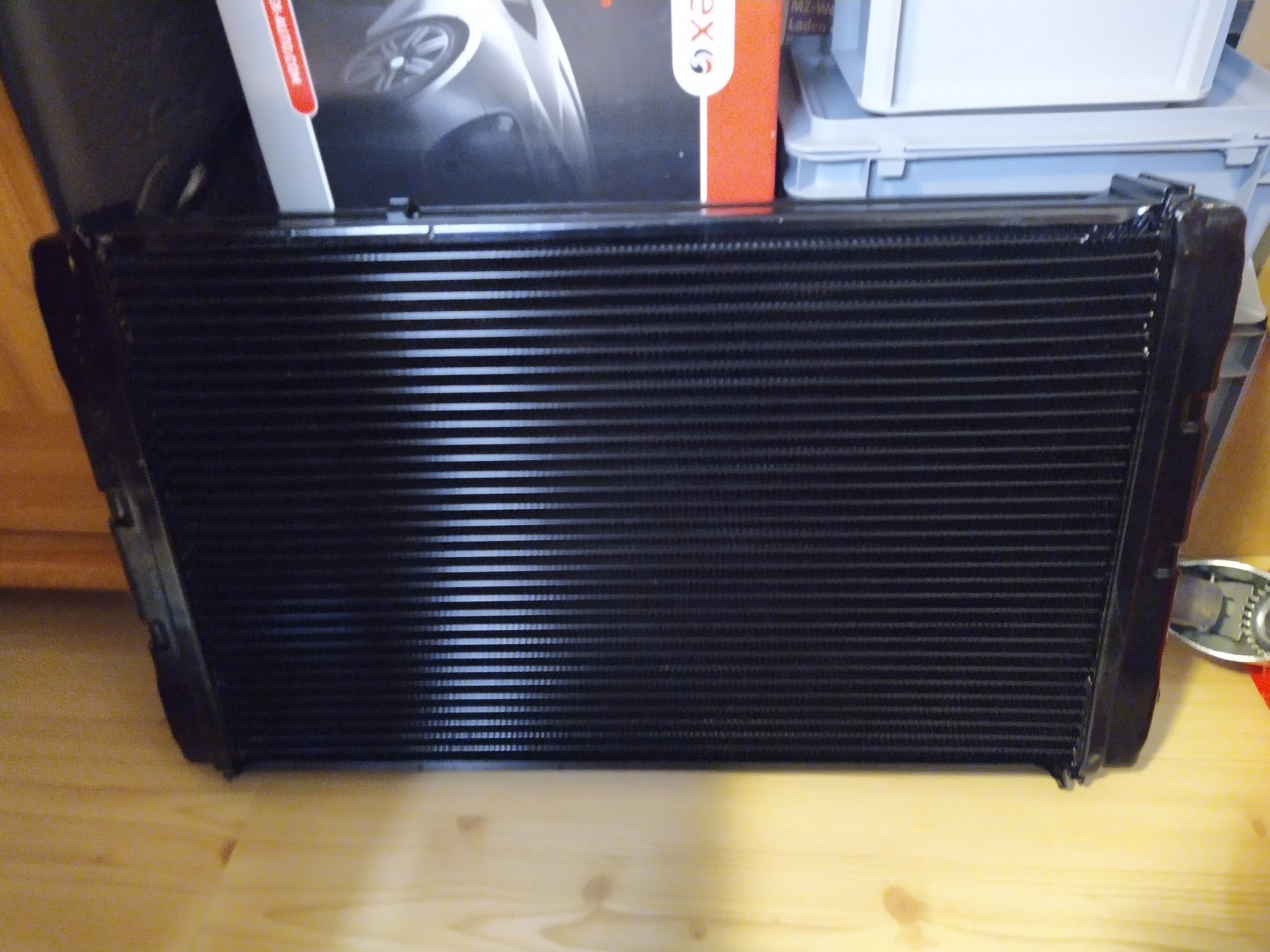

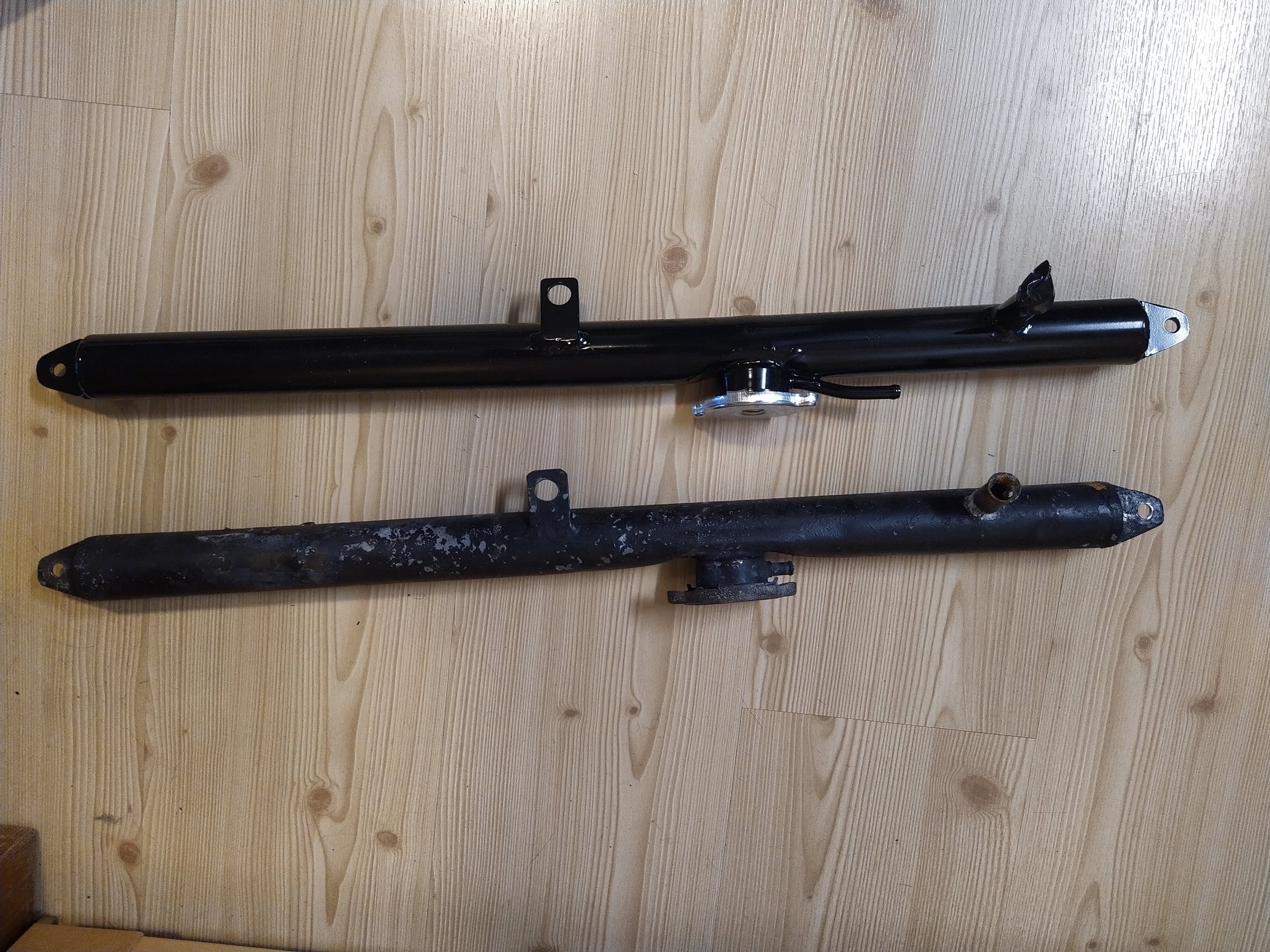

Heute war ich aber unterwegs. Zunächst habe ich ich bei der Fa. AKS Dommermuth in Mülheim-Kärlich den aufgearbeiteten Tank, den aufgearbeiteten Kühler (mit neuem Netz) und den neu gebauten Ausgleichsbehälter (aus Edelstahl) abgeholt. Der alte Ausgleichsbehälter war so mitgenommen daß eine Neuanfertigunge die einfachere und zielführendere Variante war.
IMG_20230815_203516_1.thumb.jpg.abb94c6a172989cb3e858cdaa1f0fbe0.jpg Sonett_Tank.thumb.jpg.f1897e42e4acfccbb067e3930556d302.jpg IMG_20230815_203438.thumb.jpg.fbfc7526b26df225545a27cb82fa7a5d.jpg

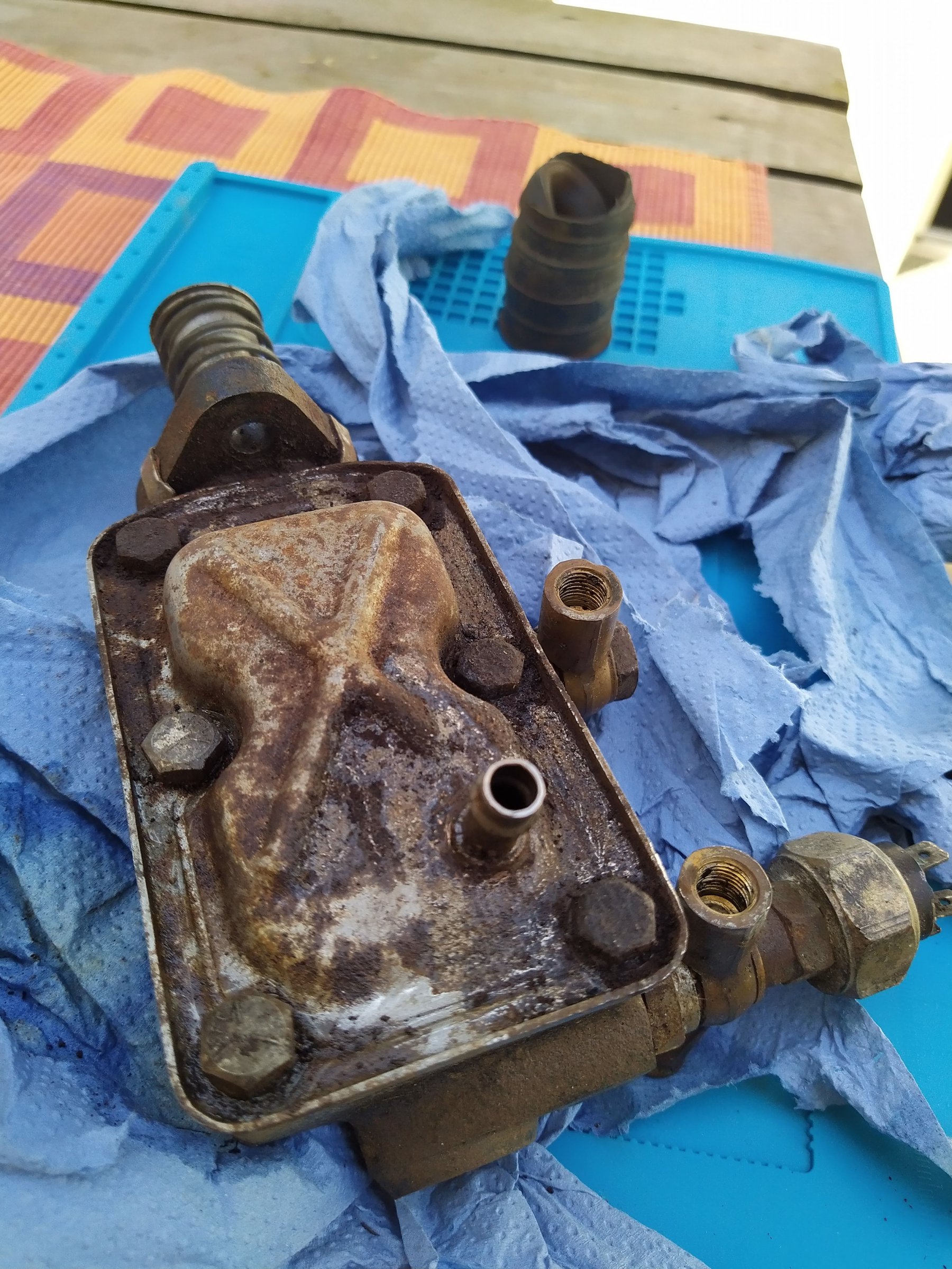

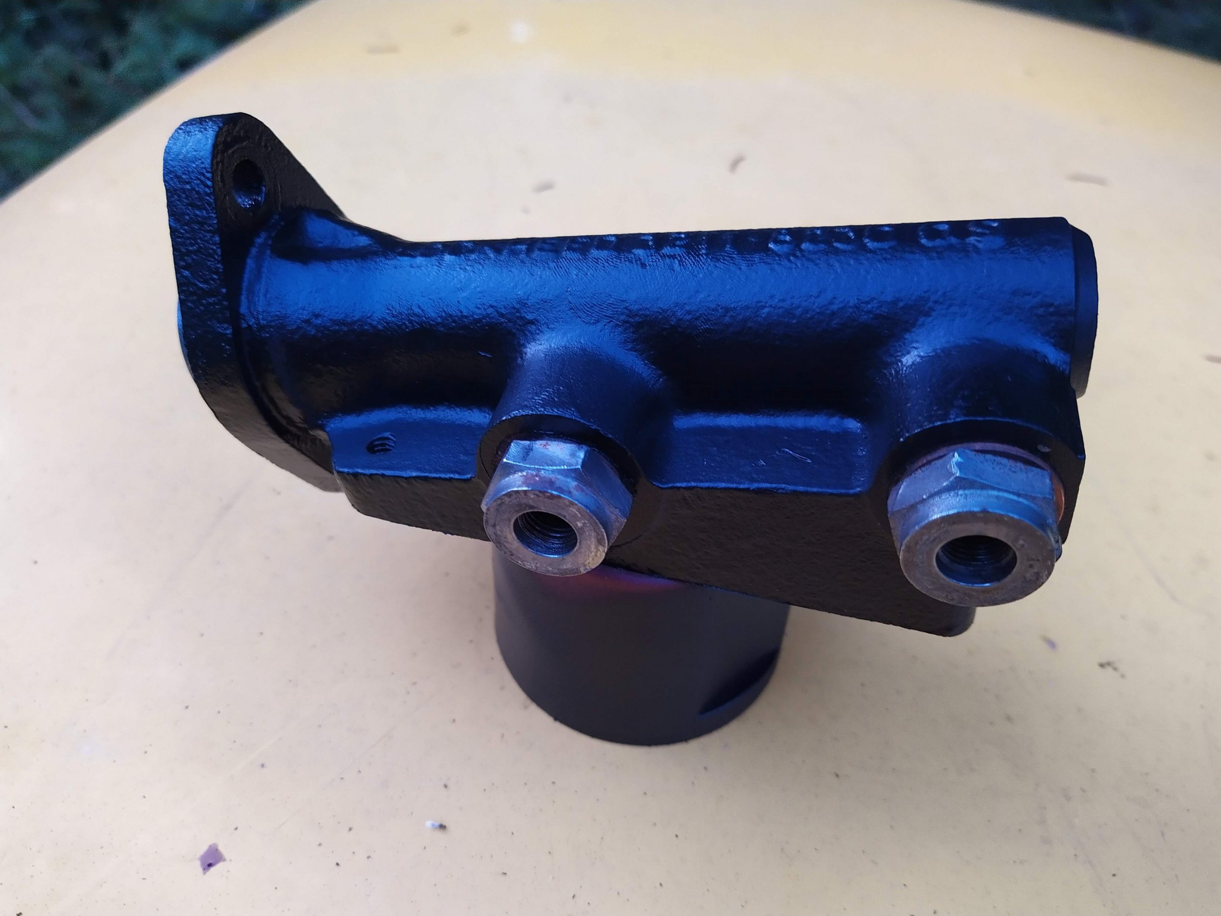

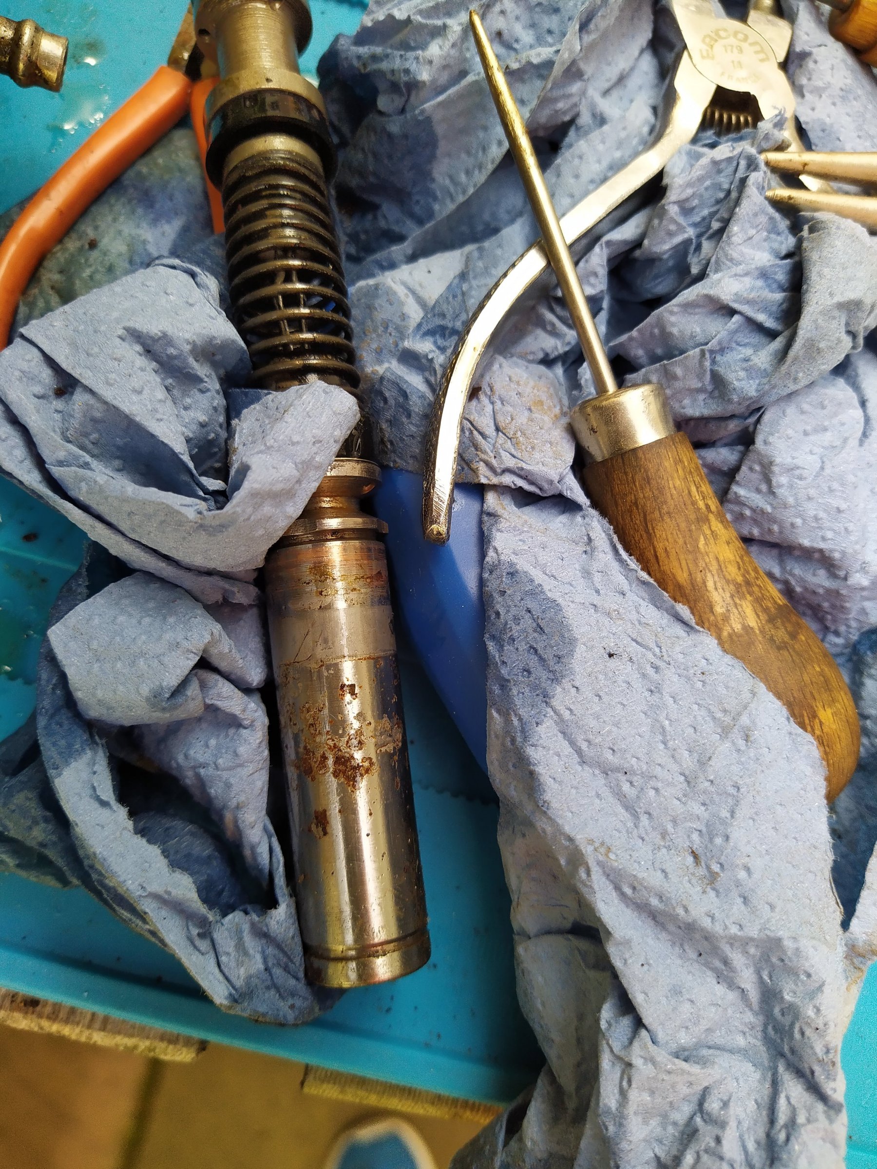

Außerdem habe ich heute mit der Hilfe eines befreundeten Saab-Urgesteins den Hauptbremszylinder zerlegt und die Instandsetzung gestartet. Der Hauptkolben war fertig und mußte ersetzt werden. Der Rest war noch gut und wurde mit neuen Dichtungen versehen.
Jetzt muß ich aber zunächst noch den Zylinder honen, da er zwar noch insg. ganz gut ist, aber vorne unten eine sicht- und minimal fühlbare Stelle hat die etwas Aufmerksamkeit erfordert. Den Deckel werde ich (zusammen mit weiteren Teilen) noch neu verzinken lassen.

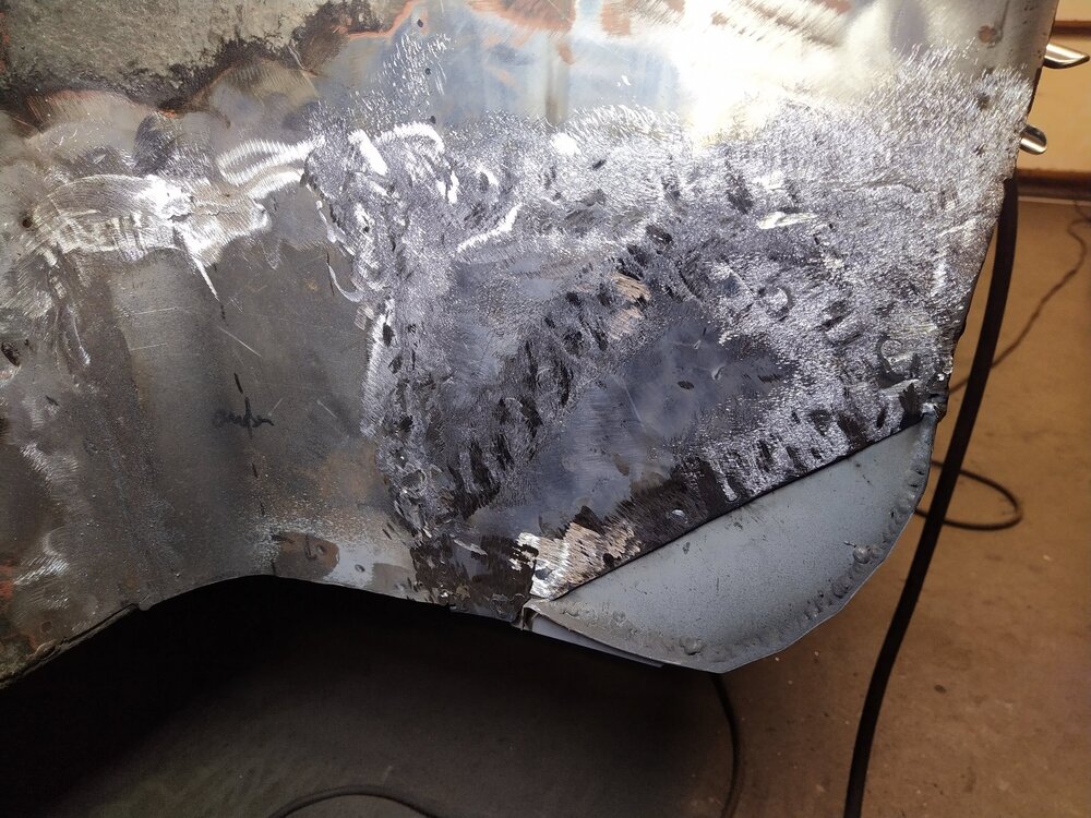

Linker Schweller hat sein End-Abschlußblech zum hinteren Radhaus hin eingeschweißt bekommen. Und vorne wurde noch das Blech angefertigt, welches seitlich im Fußraum unterhalb vom Armaturenbrett zur A-Säule hin abtrennt. Das war unten durch. Habe daher ein neues Blech angefertigt inkl. der Öffnung und eingeschweißt. Ggf. reiche ich morgen Fotos nach wenn alles fertig verschliffen ist.

Zwischendrin habe ich außerdem den Hauptbremszylinder neu gehont sowie das Gehäuse abgeschliffen und mit Brantho-Korux 3 in 1 aus der Sprühdose neu lackiert.

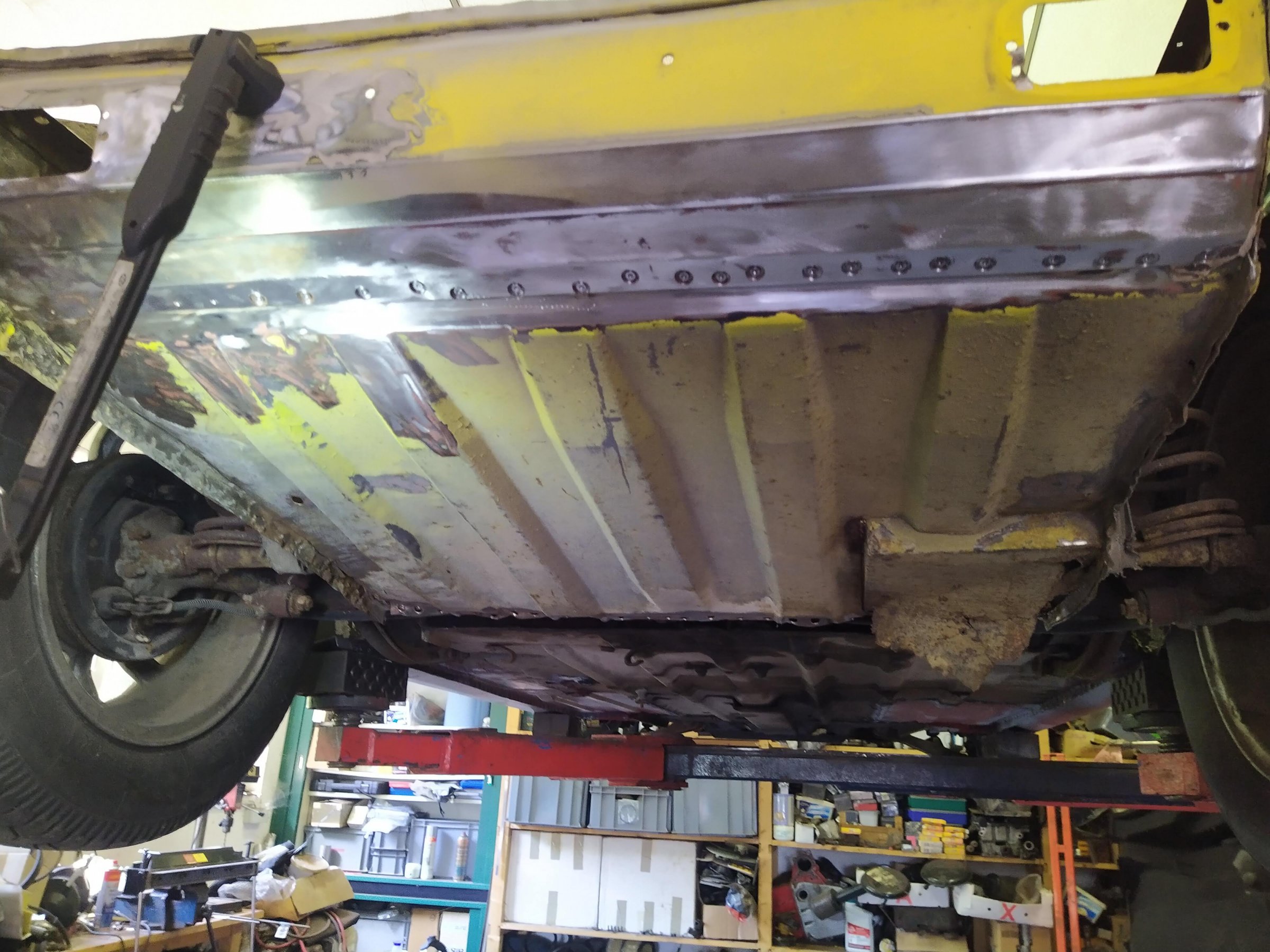

Jetzt muß ich noch 2 Wagenheber-Aufnahmen anfertigen und hinten jeweils links und rechts anschweißen. Dann kann die Kiste auf die Hebebühne um die restlichen Blecharbeiten anzugehen.
Nachdem ich gestern noch die restlichen Wagenheberaufnahmen am Schweller angeschweißt habe mußte ich heute mal kurz ein bißchen umräumen, damit die Seifenkiste wieder auf die Hebebühne umziehen kann.

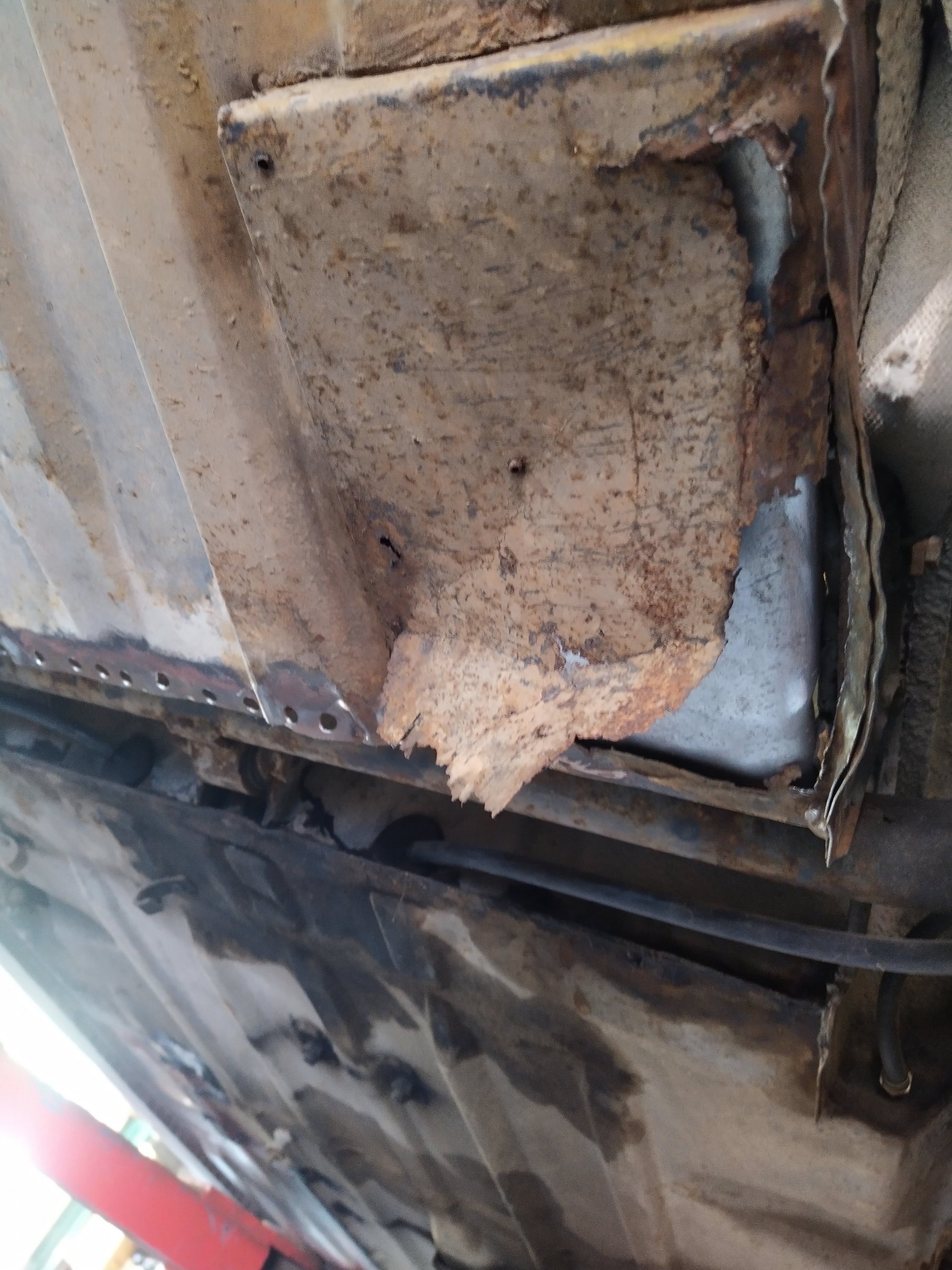

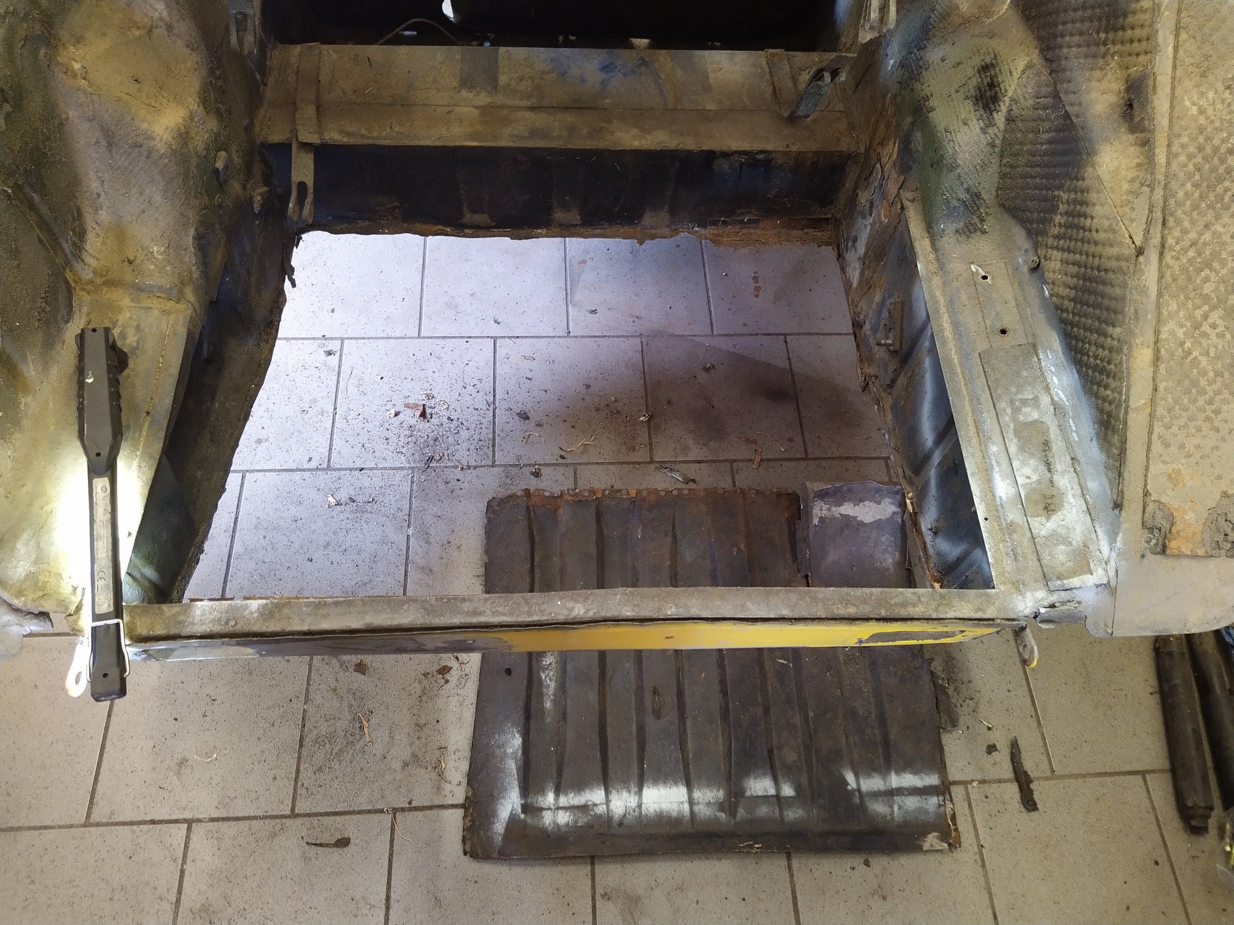

Und heute Nachmittag habe ich dann den Kofferraumboden "ausgebaut".
IMG_20230822_145852.thumb.jpg.9cf91044882dacf900caf19118783b5d.jpg IMG_20230822_145929.thumb.jpg.6546066c0d14b185bcbd19cf8e5744b3.jpg IMG_20230822_155319_1.thumb.jpg.e6454b3bf3f975565961bd46e0231e02.jpg
Da ich auch am Achstunnel Blecharbeiten durchführen muß, habe ich die Hinterachse ausgebaut, damit man besser überall heran kommt. Das Heckblech ist auch ziemlich malträtiert durch einen schlecht instand gesetzten Unfallschaden. Da diskutiere ich noch mit mir, ob ich das nochmal irgendwie sinnvoll richten kann. Oder halt doch das schon bereit stehende neue einsetze (aus einer Blechplatte auf der Abkantbank hergestellt).
