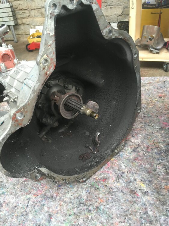

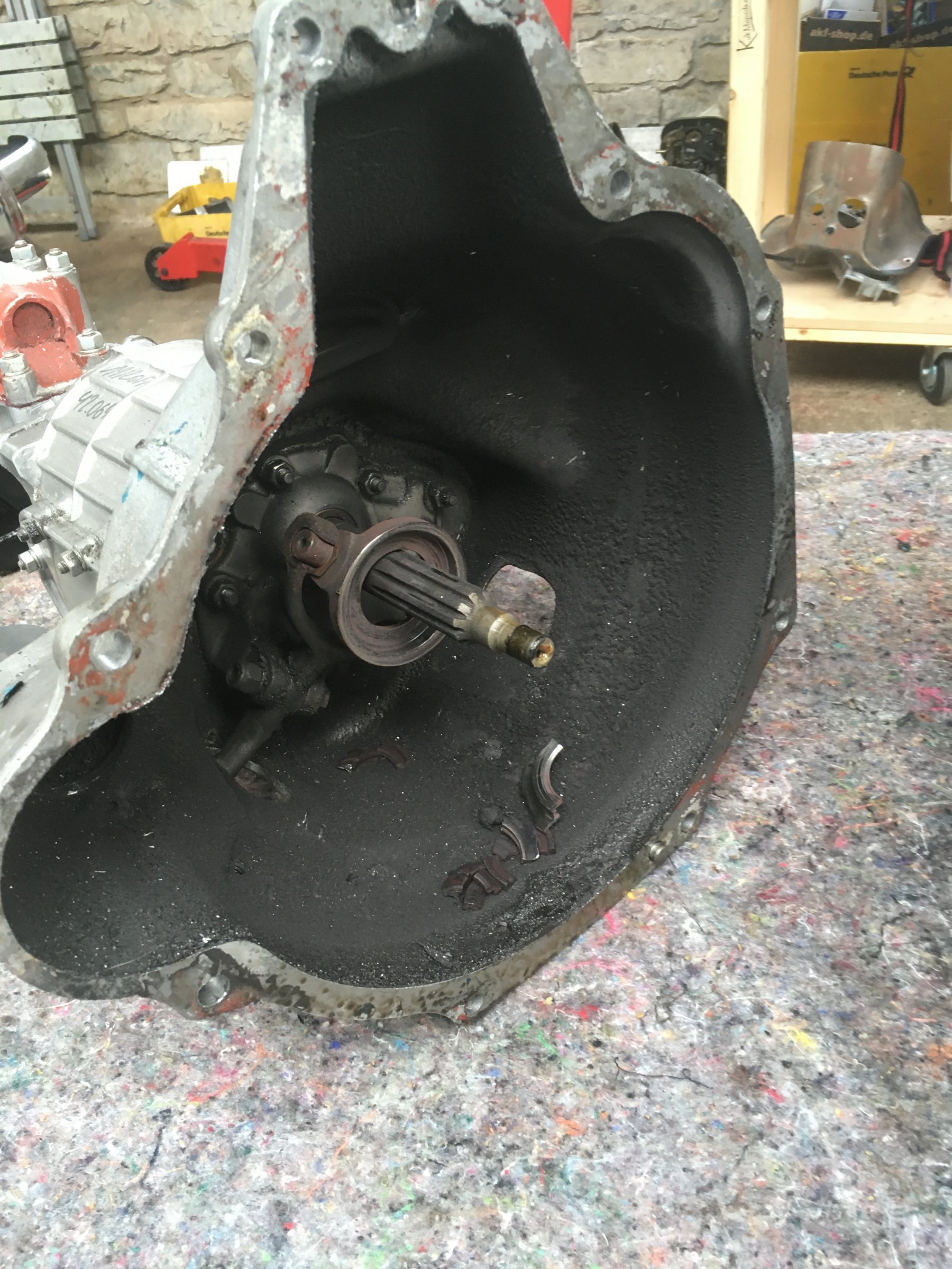

offtopic
....und das neue Ausrücklager des 1959er Healey Sprite in bester britischer "Original-Qualität", welches nach ca. 3.000 km durch völlige Auflösung glänzte:rolleyes:
