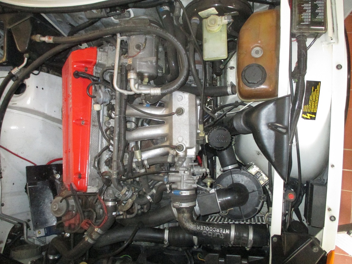

Stelle doch mal Bilder vom Motorraum Deines CVs ein.

nun mal die gewünschten Fotos, die Klaus gern hätte. Das hab ich nicht rot lackiert- waren wohl die Römer.
Die Unterdruckschläuche wurden 2017 bei Borghardt/ Paderborn alle erneuert, da hatte der KFZ Meister von Opel alles um gebastelt bis er den CV aus Rom verkaufte. So hab ich die große HU für den Römer im 1. Anlauf bestanden u. bekam den deutschen Brief. Hatte auch alle Bremsschläuche u. die Bremssättel sauber überarbeitet u. erneuert was sein musste. Handbremsseil usw. Aber nun sorgt der Wagen für Überlegungssuche. Unnötig will ich ja auch nichts machen.

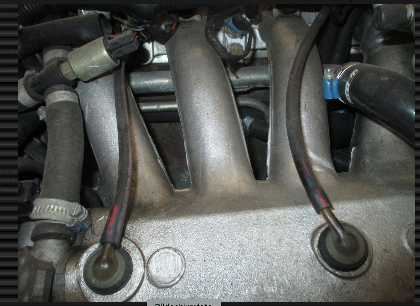

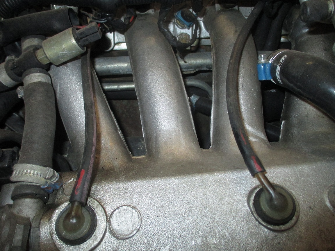

Fehler gefunden- der v. Borghardt ersetzte Schlauch war ab. Ein Blinker Lämpchen war auch defekt. Das habe ich aus meiner Et-Sammlung genommen u. erneuert. Die Stromleitung für die Zusatzinstrumente am Helligkeitsregler angeschlossen u. zusammenbau angefangen.
Fehler gefunden- der v. Borghardt ersetzte Schlauch war ab....
Wie immer mal wieder und auch hier bereits geschrieben wurde:
ALLE dieser Schläuche auf gute Silikonware (4 mm-Innendurchmesser) ersetzen !
Die in #9 zu sehenden Schläuche sind aus "Gummi"
