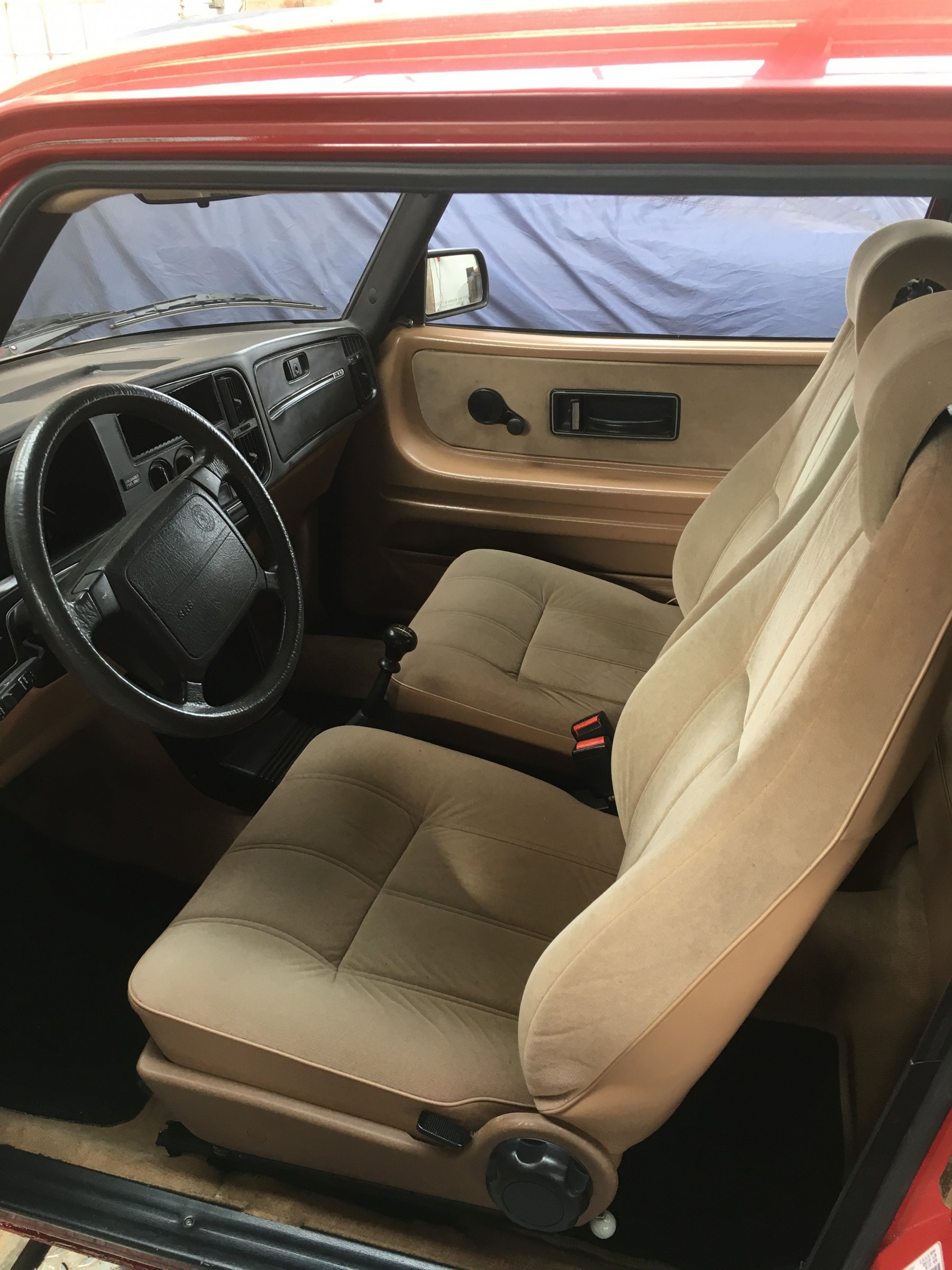

Diese haben knapp 300tkm drauf und waren vor der Wäsche eher dunkelgrau-oilv...
das sieht aber gut aus!

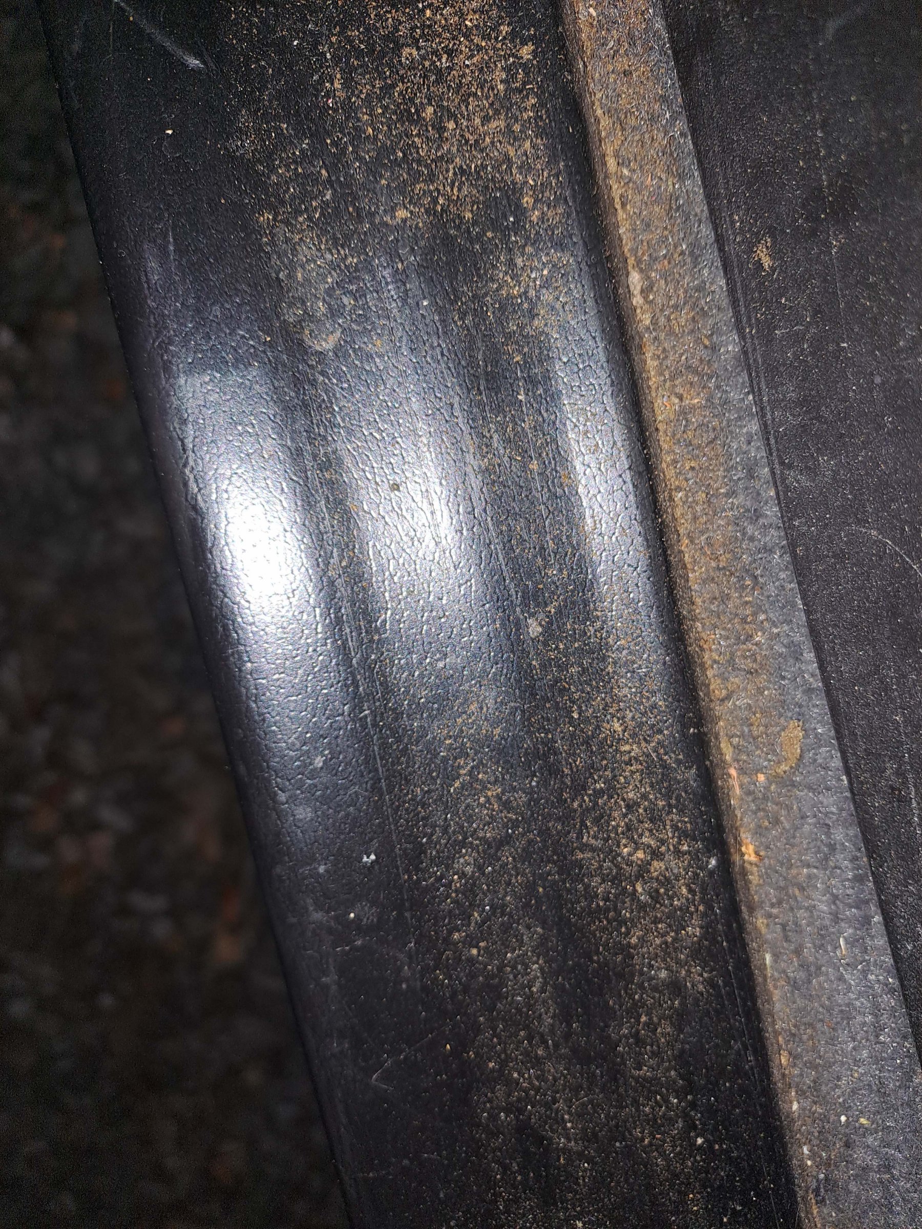

Meine Sitze sehen super aus, fühlen sich auch noch sehr gut an., man sitzt top im Saab-Gestühl, möchteich mal anmerken. Aber es rieselt. Ich denke nicht, der Schaumstoff, es ist diese Matte ganz unten, denke ich. Hier mal ein Foto von der Beifahrerseite, ca. 3 Wochen nicht geputzt.
Das kommt von dieser Matte am Drahtgeflecht unter der Sitzfläche
Braucht man die, meint, muss ich eingreifen?

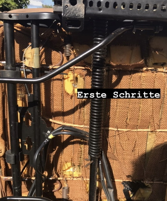

Hier noch ein Bild. Beim 9000 ist die aus so einem Wollstoff, wenn ich das richtig in erinnerung habe.

Ja, die braucht man. Wenn die reißt, sitzt du gefühlt 30cm tiefer. Das sollte man zumindest im Auge behalten. Weiß gerade nicht, ob es dafür aktuell noch Ersatz gibt und falls ja, ob der brauchbar ist.
Sowas kann man im Polsterbedarf als Meterware kaufen, habe ich so bei meinen im 900er gemacht und hat wunderbar funktioniert.

Im Prinzip kannst du sehr leicht herausfinden was da so bröselt. Bau den Sitz aus und inspiziere den Schaumstoff des Sitzkissen. In der Regel zersetzt der sich nicht in dieser feinkörnigen Art.
Jedoch die Schaumstoffkaschierung des Sitzbezuges schon eher.

Bei den Modelljahren ab 1991 ist es leider meist der Polsterschaum, der sich in Auflösung befindet.

Die Brösel vom Schaum sind grösser als die auf dem Bild. :smile:
Mir fällt grad etwas auf ... könnte es sein das der Staub ggf. nicht vom Sitz kommt, sondern von den Stofffeldern in der Tür? So in etwa sah das damals bei mir nämlich auch aus.
