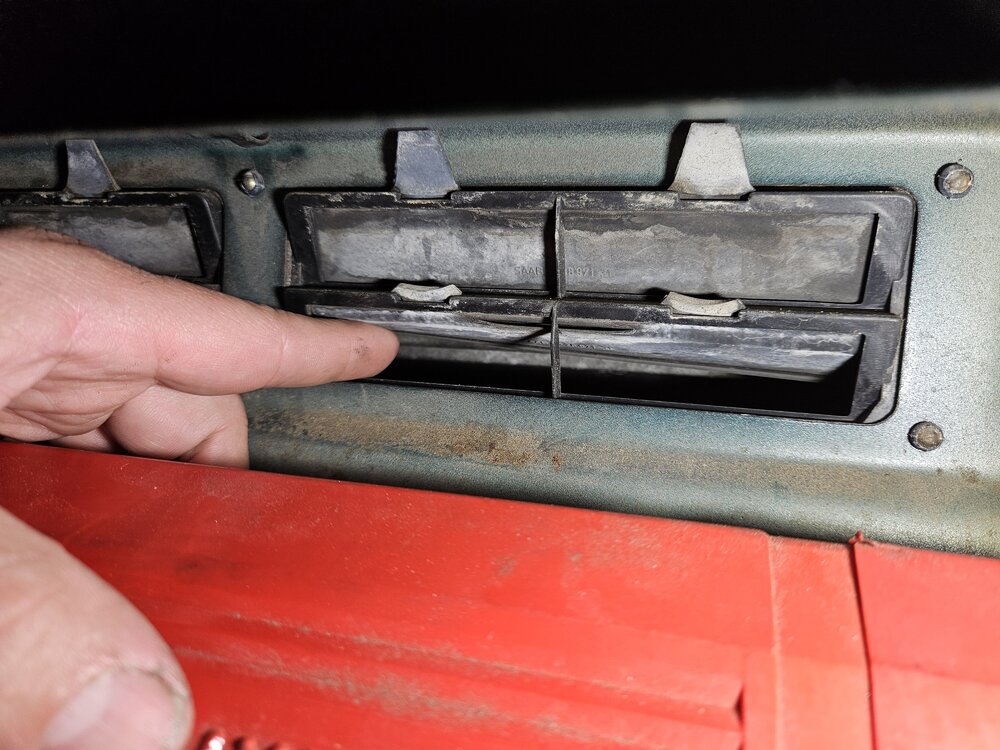

Das will ich jetzt vermeiden, durch die Nutzung der werksmässigen Öffung hinter der Stossstange. Von euch weiss sicher jemand, für was die ursprünglich mal da war ?

Hab die jetzt nicht vor Augen. Aber das sollte die normale Entlüftung sein über die jeder PKW verfügt.
Wenn vorne Luft rein kommt, muss sie ja irgendwo wieder raus. :D
Moment Herr Cabriofahrer, beim CC sind die Entlüftungen seitlich :hello:Das Loch hinten unterm Querträger ist ab Werk weitgehend luftdicht mit einem Plastikdeckel zugenietet.

Wo die Entlüftung bei CC ist weiß ich nicht, und auch nicht warum sie dort an einer anderen Stelle ist/sein sollte.

Wo die Entlüftung bei CC ist weiß ich nicht ...
Sind Dir noch nie die Gitter unterhalb der C-Säule ausgefallen? Dafür gibt es sogar die VentCover. Bestimmt schon mal gesehen!
Jetzt wo du es sagst, stimmt.
Aber eher beiläufig und nie bewusst. Hatte keiner meiner Saabs. Weder die 9k, noch der Sedan oder das Cabrio. Ist schon interessant, was die damals so zusammengewürfelt haben.
