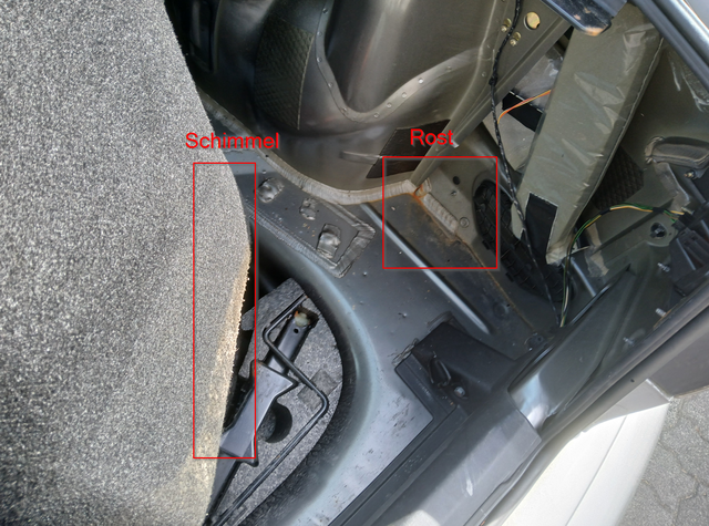

Große Wasserspuren habe ich nicht, außer etwas Rost und Schimmel:
Könnte ihr irgendwas erkennen, was ich gerde mal angehen könnte?

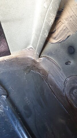

Da wo du auf dem Bild Rost siehst, ist unter der Dichtmasse ziemlich sicher schon eine größere Rostparty weit fortgeschritten.
Innen Dichtmasse weg kratzen. Kann man entweder mit einem großen Schlitzschraubendreher (mit Schlagkappe) und Hammer weg "meißeln". Oft ist die schon so hart, daß sie dann teils weg platzt. Wenn sie nicht so richtig will, dann halt mit einem Industrieföhn erwärmen und dann mit Schraubendreher oder geeignetem Spachtel o.ä. weg kratzen.
Dann sieht man, wie schlimm es darunter schon ist.
Auf der Radkastenseite auch mal nachschauen und frei kratzen. Wahrscheinlich ist da auch schon munter Rost unterwegs.
Die ganze Kante da (Kofferraumseitenwand/Radkasten zu Kofferraumboden) ist ein leider typischer Rostherd, der früher oder später jeden 9-3 I (und 900 II) betrifft. Außer, der Wagen wurde zeitlebens nur im Sommer, wenig bei Regen, nie im Winter mit Salz, gefahren und immer trocken in einer Garage geparkt. Wenn das nicht so ist, wird man irgendwann da an der Stelle Rost vorfinden.
Bei 5 Saab 9-3 I, die ich in den Fingern habe (meine eigenen plus Familie) hatten wir das. Und es war auch in 3 Fällen der Hauptgrund für eindringendes Wasser im Kofferraum.
Die Stelle lässt sich ganz gut mit Owatrol behandeln. Dafür einfach mit einer Spritze o.Ä. den Spalt großflächig fluten.
Wenn man das regelmäßig macht, sollte da eigentlich nicht viel passieren.
Ich empfehle lieber nachzusehen!
Erfahrungsgemäß ist da schon richtig Rost in der Kante (meistens mit Durchrostung), wenn man so Rostwasser-Laufspuren da an der Kante der Dichtmassenaht sieht.
Kann aber natürlich jeder handhaben wie er will. Wenn sich nach raus kratzen der Dichtmasse zeigt, daß es noch nicht durch ist, "nur" Rost zwischen den Blechen, dann kann man das sicherlich mit Rostumwandler oder Owatrol fluten und ab und zu wiederholen. Damit kann man es bestimmt heraus zögern, bis man da dann mal doch eine konsequente Rost-Reparatur angeht.
Danke euch! Mir war nicht klar, dass das Dichtmasse ist.
Ich habe mal etwas mit dem Schraubenzieher draufgedrückt. Ja, es ist ziemlich hart, gibt allerdings leicht nach.

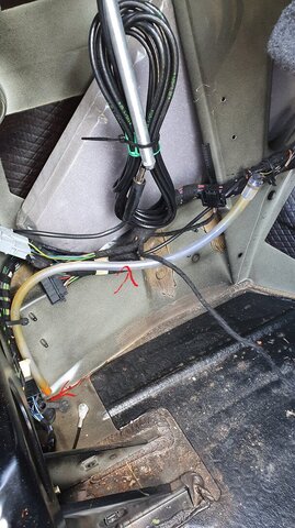

Schau mal ob dein Entwässerungsloch im Tankstutzen zu ist. Klingt komisch aber dort sucht sich das Wasser auch den Weg in den Kofferraum. Zumindest bei mirasdf
Die andere Seite mal schauen ob der Entwässerungsschlauch der Antenne noch drauf ist und funktionsfähig. Bei mir hilft jetzt Gardena.

Vielen Dank für die Hinweise.
Ja, der Schlauch ist bei mir noch da uns sieht in meinen Augen gut aus:
Wie komme ich an das Entwässerungsloch im Tankstutzen ran? Dein Bild zeigt, so wie ich das sehe, so einen Spalt am seitlichen Kofferraum an, in den man reinfassen kann.

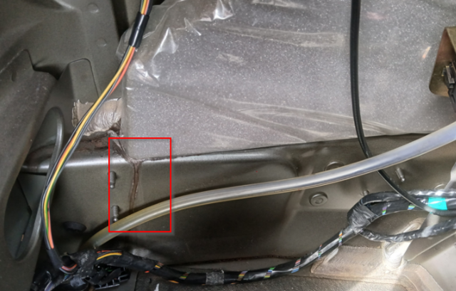

Einen Hinweis gibt ein bereits auf einem hier im Thread von mir geposteten Foto, leider habe ich das aus irgendwelchen Gründen übersehen:
Den Schaumstoff beiseite gerückt:
Ich bin davon recht überzeugt, dass nicht die automatische Antenne das Problem ist.
Die letzten regnerischen Tage hatte ich den Schlauch in einen Eimer geleitet und der Eimer war gerade eben trocken, obwohl wir hier in NRW Unwetter hatten.

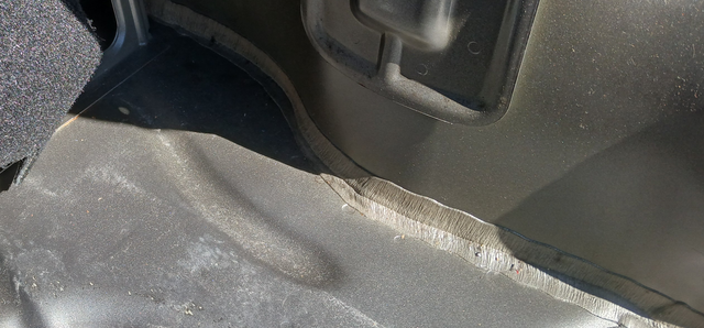

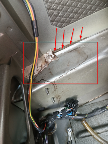

Die Dichtmasse im roten Rechteck auf dem zweiten Foto sieht aus meiner Sicht gut aus.
Kann es sein, dass die Feuchtigkeit über die Furche (siehe Pfeile auf dem zweiten Foto) kommt?
Hat jemand eine Idee, wo die Root-Cause für das Problem liegt?
