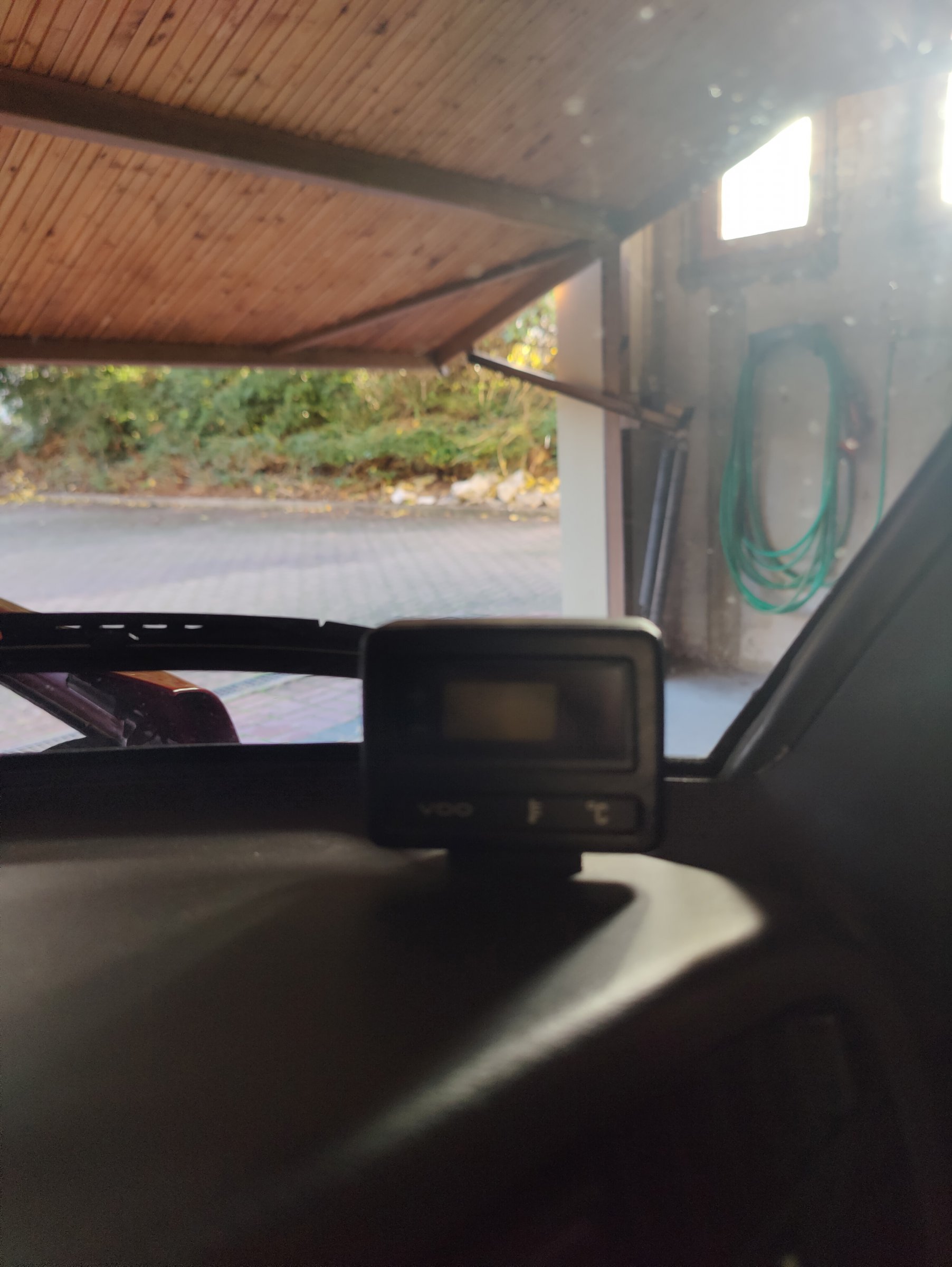

Hallo in die Rundeda ich nichtmehr weiter weiss würde ich gerne eich um Hilfe Fragen. Habe schon viel im www gesucht aber wurde nicht so schlau. Die nette Anzeige leuchtet aber zeigt nichts an. Ich sehe auch leider keinen Fühler an der Stossstange wie bei meinem alten 93er. Ich weiss auch nicht wo die Kabel hingehen... Villeicht weiss jemand ja einen Lösungsanfang. Wünsche noch einen schönen Tag.

Das Bild ist relativ schlecht ... vielleicht noch mal ein besseres reinstellen ... :confused:

Ich hatte mich gefragt, warum man die Anzeige auf der BF-Seite derart unschön und weit weg vom Sichtfeld platziert und dann kam mir in den Sinn, da ist ja der Lufteinzug der Lüftung und daher immer im (Fahrt-) Wind. Vllt. ist ja genau dort im Schlund der Lüftung der/ein Sensor verbaut, da eben gut luftumströmt und ggf. der kürzeste Weg.
Die optimale Lösung wäre allerdings der rückstandslose Ausbau.

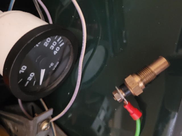

Ich habe sowohl ein rundes, als auch so ein digitales VDO Instrument in meinem Fundus.
Was ich auf jeden Fall sagen kann ist, dass beide Fühler nicht kompatibel sind. Wenn also auf das Runde umgebaut werden soll, wird auch ein neuer Fühler benötigt.
Das kann ich bestätigen - Sensor ist anders und nicht kompatibel zwischen der digitalen und den runden VDO-Anzeigen. Been there, done that.

Ich kann nicht mal erkennen, was da verbaut ist ... deshalb habe ich um ein besseres Foto gebeten. Ansonsten kann ich mich nur der Meinung von [mention=75]klaus[/mention] anschließen.

So sieht der von dem runden VDO Instrument aus... Der Sensor muss mit Masse verbunden sein.
Danke Turbo! Dan müsste ja der Sensor vom Digitalen so ähnlich aussehen wenn es ja nicht die gleichen sind...

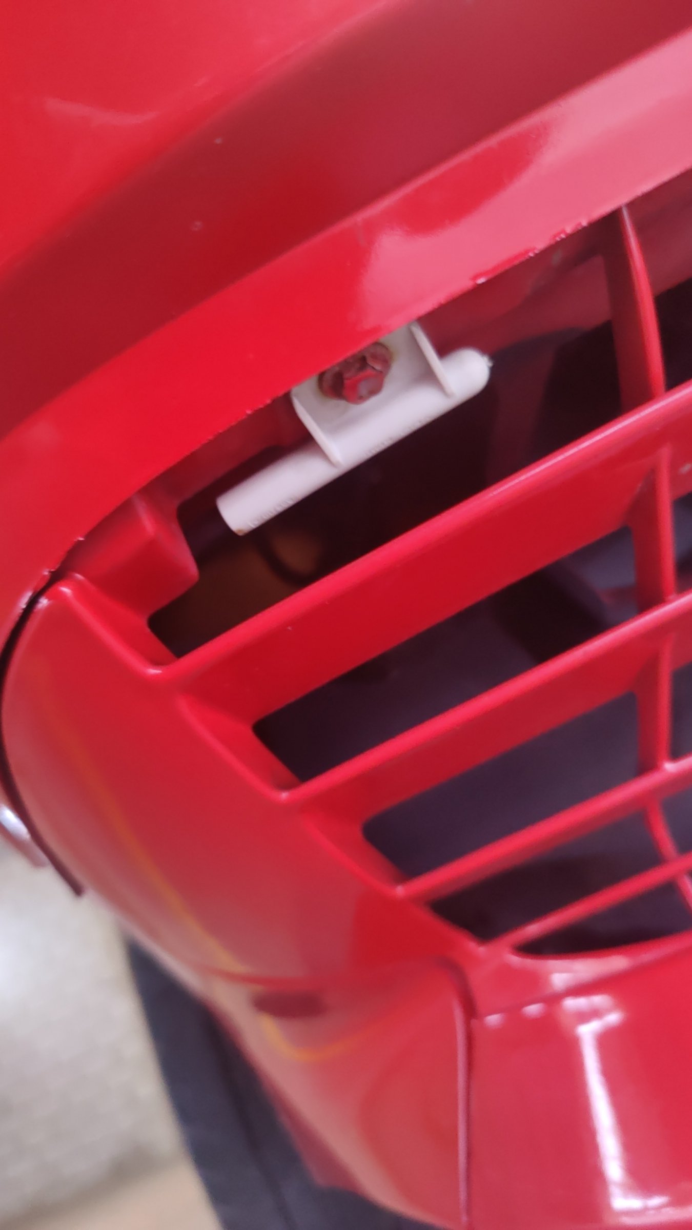

Kurzes Uptade habe den Fühler gefunden. Ist das wirklich der Fühler oder irgendwas anderes?
Sieht aus wie ein Fühler aus dem Haus- und Heimwerker Bereich.
Nunja Nr. VDO germany 809/10/5
Dann hast du ihn ja gefunden. :top:
Danke dir :). Ich bin Baujahr 94. Auto 90. Dachte niemals das so ein Fühler aussehen kann. Frage: wenn kein Strom anliegt wäre der nächste Schritt einen neuen Sensor probieren oder wäre etwas an dem Bildschirm Faul?
Wiederstandsmessung ergab ein Blick in die Leere...
