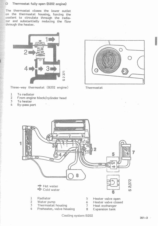

So, hier die Seite aus dem WHB, zwar vom Turbo, ist aber beim Sauger nicht anders. Es ist tatsächlich so dass der Thermostat bei erreichen einer zu hohen Temperatur den Heizungskreislauf "abklemmt". Vielleicht damit die Insassen nicht in Heißluft gebacken werden?

Ich sehe in der oberen Skizze in #42 das dieses Verhalten hier beim 900 gewollt ist.
In der unteren Skizze erkennt man das dem Kühlkreislauf auch noch die Wassermenge in den beiden Schläuchen zum und vom Heizungsventil „entzogen“ wird wenn das Thermostat den Heizungskreislauf sperrt, zusätzlich zu der aus der Heizung.

Heizung nicht eingeschaltet ist genauso wie Thermostat macht zu (kein Durchfluß). Also wird der angenommene Worstcase zur Exit-Strategie? (@#43)
Kommt drauf ab, ob man das Überström- oder Bypassventil verbaut hat oder nicht.
Das System ist bei vielen Fahrzeugen genau so ausgeführt.
Manche Hersteller lassen den Heizungskühler immer durchströmen und regeln die Wärmeentnahme nur über eine Luftverteiler Klappe. Hier ist so eine Regelung mit dem Thermostat genau richtig.
Genauso beim Saab mit verbautem Bypassventil.
Wen es stört kann das Thermostat ja bearbeiten und/oder bei Hitzekolkapsrisiko im Stau die Heizung aufdrehen, damit es erst gar nicht so weit kommt.

Nunja - es kommt ja noch ein Volumenstrom über den Bypass. Ich denke der Ansatz ist, dass der Wärmetauscher der Heizung mit einer ungefähr gleichbleibenden Heizenergie versorgt werden soll. Ist die Flüssigkeit nicht ganz so warm, dann kann ein größeres Volumen durchströmen, da das Thermostat den Querschnitt für den Heizkreislauf entsprechend offen hält. Ist die Temperatur höher, reicht eine geringere Flüssigkeitsmenge für die Heizung aus. Hat zur Folge, dass die Insassen nicht ständig am Heizungsregler nachjustieren müssen.
Der 96 hat so etwas ähnliches. Da wird der Heizkreislauf bei höheren Temperaturen auch teils verschlossen.
So etwas ist natürlich kontraproduktiv, wenn man den Heizungswärmetauscher zur Motorkühlung zweckentfremden möchte.
Du meinst, dass das Motorthermostat auch gleichzeitig und parallel den Innenraum reguliert.
Interessanter Gedanke. Aber dem ist nicht so. Es ist in der einschlägigen Literatur schon immer mit kleinem und großem Kühlerkreislauf beschrieben worden, und wann welcher freigegeben oder versperrt wird.
In der Theorie mag das ein ungewollt positiver Nebeneffekt sein. In der Praxis glaube ich aber nicht daran, daß hier effektiv für den Innenraum etwas geregelt wird.
Btw: Es gibt Thermostate mit und ohne (Entlüftungs-) Bohrung im Verschlussblech. Wen die schaltung stört kann ja auch einfach weiter Löcher hinzufügen oder das Blech komplett entfernen.
Der kleine Kühlkreislauf bezieht sich auf das Absperren des Radiatorzuflusses solange der Motor noch kalt ist. Mit dem großen ist gemeint, wenn der Radiator durch das Öffnen des Thermostaten mit einbezogen ist.
Ich denke es ist genau so, wie es von [mention=5361]herberto96[/mention] beschrieben ist. Der Bypass im Thermostatgehäuse zum Heizungsregulierventil ist ein notwendiges Nivellieren der Wärmemenge, die dem Heizwärmetauscher zugeführt wird. Das Ganze ist natürlich eine "Krücke". Es ist ja hinlänglich bekannt, dass sich die 900er Heizung schlecht regulieren lässt.

Also noch mal: Der Heizkreislauf soll nicht geregelt sondern abgesperrt werden.
Es geht um dieses einfachen Fall:
Der Wagen ist heiß und braucht viel Kühlung.
Der Thermostat ist offen und das Wasser fließt durch den Kühler und den Heizungskühler. Es ist aber das Heizungsgebläse aus. :eek:
Dann fließt das heiße Wasser zurück in den Motor. Genau darum, weil es diesen Fall geben kann, wird der kleine Kreis abgeklemmt.
Das hat nicht Saab erfunden sondern andere Hersteller genauso umgesetzt.
Manche setzen auch ein Magnetventil vor die Innenraumheizung, damit das heiße Wasser nicht zurück zum Motor gelangen kann wenn über die Heizung keine Energie entnommen wird.
