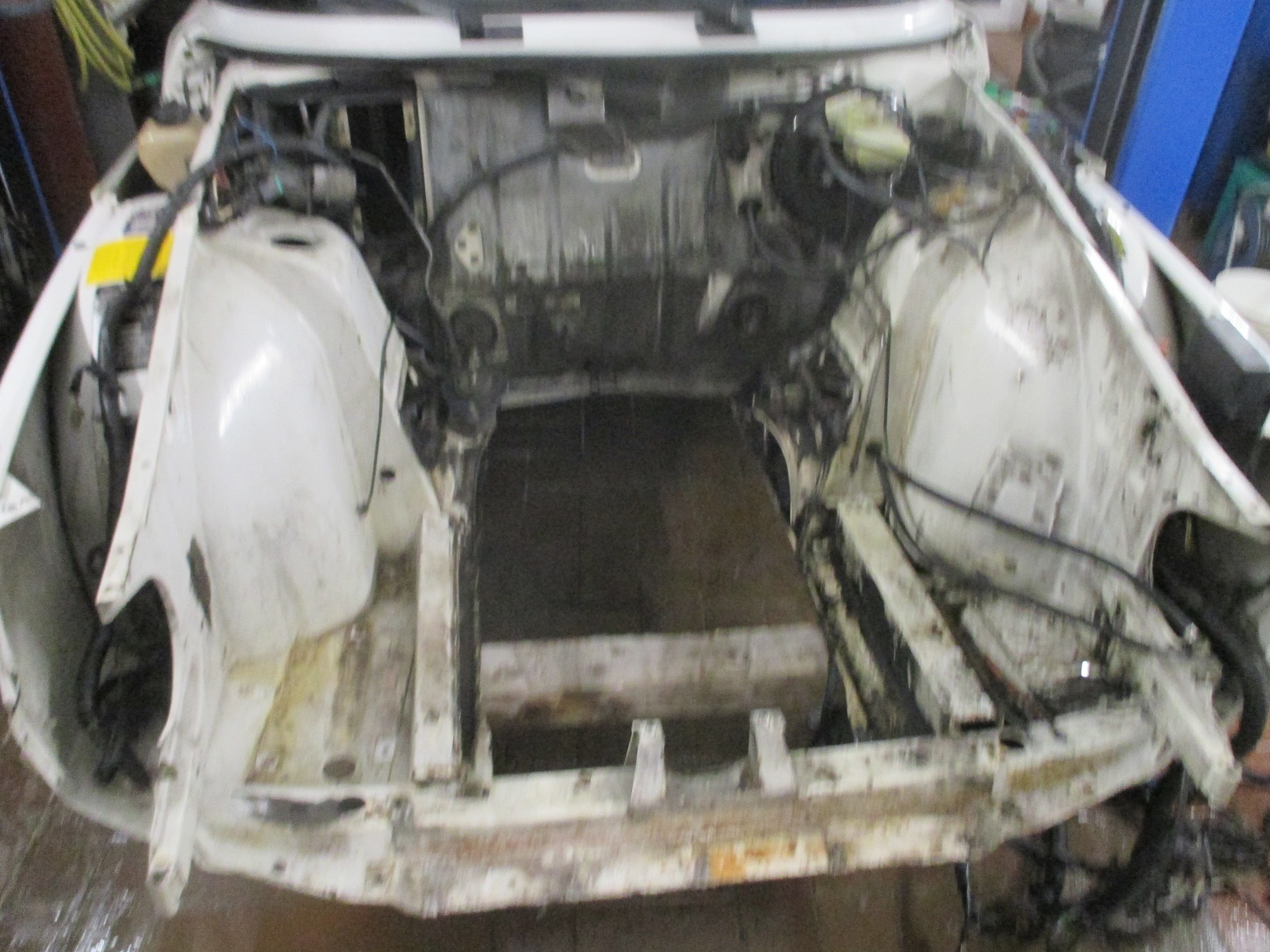

Nun gehts los- Motorraum u. Vorderwagen "aufhübschen"
https://www.saab-cars.de/members/klaus.74/
vorher noch mal die Flächen für die Tripoden geprüft, wie Saab-Borghardt Sen. es mir erklärt hat. Alles super u. nichts eingelaufen. Mit der Kabel-Kamera habe ich auch keine Spuren sehen können.

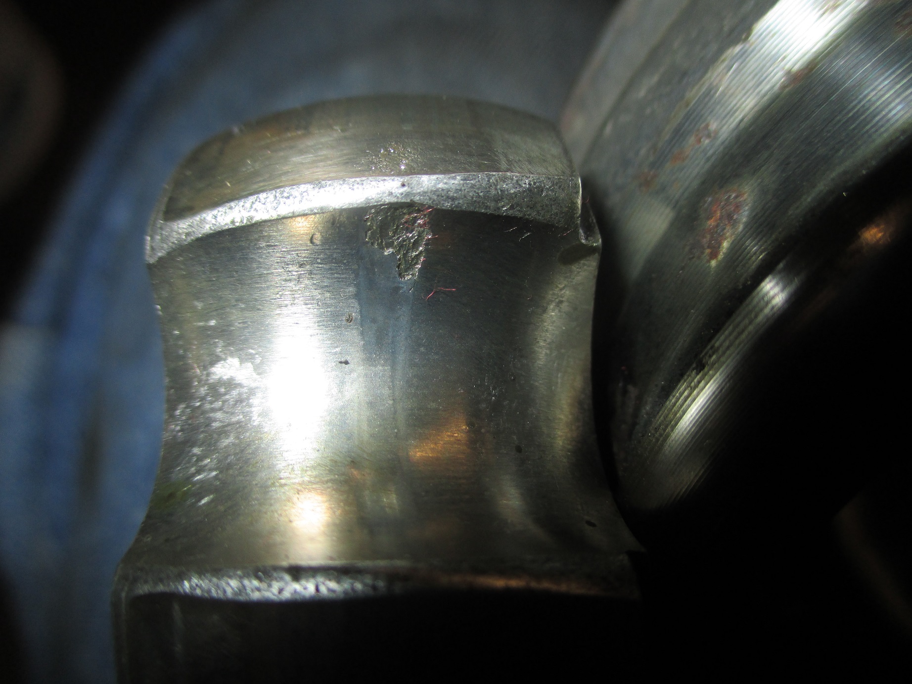

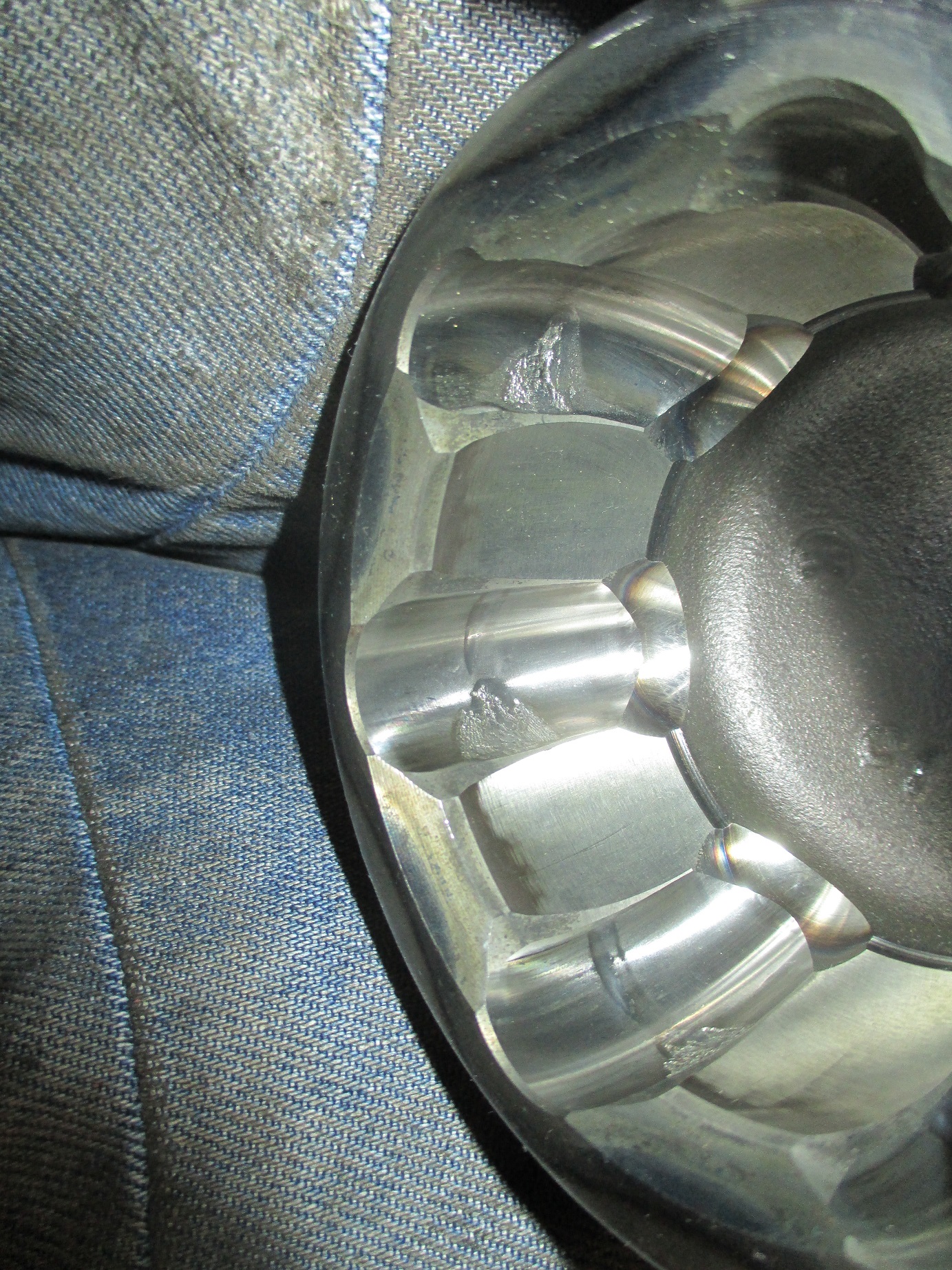

Die Antriebswellen werden erneuert, da die Lagerflächen teils nicht mehr meinen Anforderung genügen. Die sind ja auch noch erhältlich. :top:
auf den Bildern erkennt man das die Oberfläche der der Antriebslager nicht mehr für eine längere Fahrt gut ist.
Wollte ja zur Coronazeit nach Kärnten, was ich aber gelassen habe. Wenn ich die Lager nun ansehe bereue ich die Entscheidung erst nicht mehr:top:

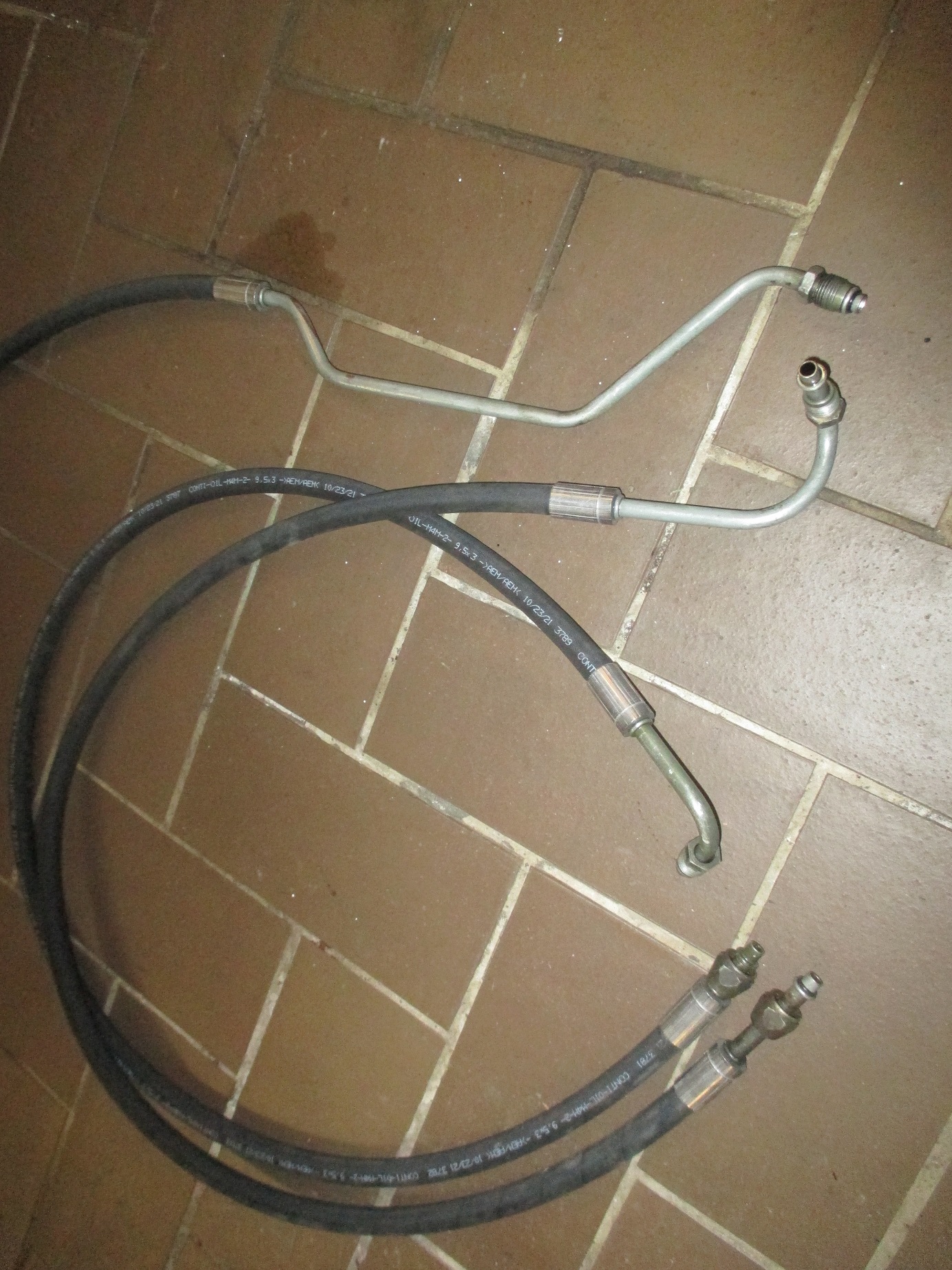

nun die nächste Baustelle- der Ölkühler mit den Schläuchen.
Der Ölkühler ist ohne Probleme raus u. die Schläuche abgeschraubt, was gut ging. Beim abschrauben der Schläuche am Gehäuse, wo auch der Filter sitzt ist es sehr eng. Möchte das Öleinfüllrohr abnehmen, dann wäre ja mehr Platz. Etwas drehen lässt sich das Rohr, aber nicht herausnehmen. Eine Befestigung am Gehäuse konnte ich nicht sehen.
Hier im Forum habe ich auch nichts finden könne, wo der Ausbau beschrieben ist. Will ja nichts kaputt machen u. suche zum Ausbau helfende Tipps.

Du meinst das Öleinfüllrohr für das Motoröl?
Das Einfüllrohr ist ja oben am Ansaugrohr befestigt, da kann man es recht einfach lösen. Und unten am Getriebeist es mit SW32(?) verschraubt. Also mit passendem Schlüssel lösen und raus schrauben.
Und die beiden Schläuche für den Ölkühler sind etwas blöd zu lösen oben am Ölfiltergehäuse. Aber mit passendem Schlüssel geht es dann immer irgendwie. Sobald sie einmal los gebrochen sind, kann man die Verschraubungen meistens von Hand heraus drehen. Evtl. noch den Öldruckschalter vorher raus schrauben, dann hat man mehr Spielraum.

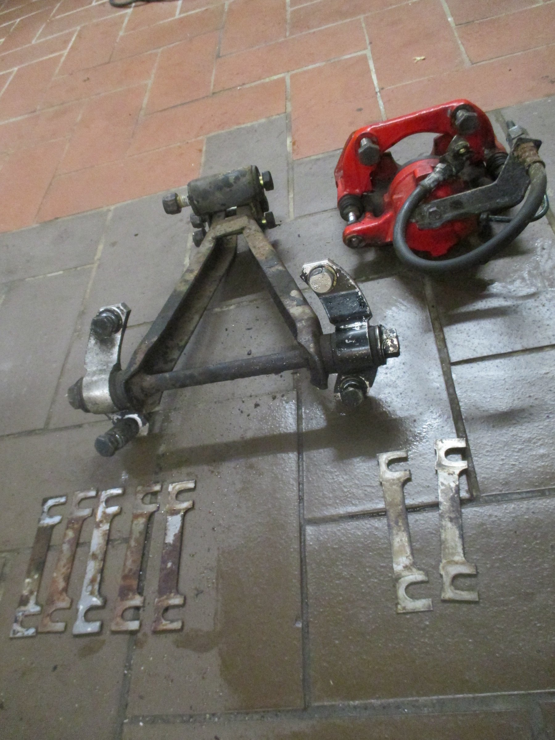

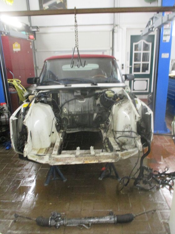

so, nun doch geschafft + ohne Hilfe u. kein Flaschenzug. Habe unter den Wagen was untergebaut, so dass ich ihn bewegen konnte. Die Hebebühnenarme ganz ausgezogen u. ein Rohr darüber angebracht. So konnte ich mittels entspr. Gurt den ich so oben am Rohr u. am Motor befestigte mit der Bühne duch hochfahren den Motor entnehmen. Das Auto zurück geschoben u. den Motor abgelassen so das ich diesen wegtransportieren konnte. <man muss halt auch was anders machen u, Ideen haben, Alles gut geklapp, bis auf den Einfüllstutzen, der kaputt ist- werde ja irgendwo einen bekommen.
Freue mich über Infos.

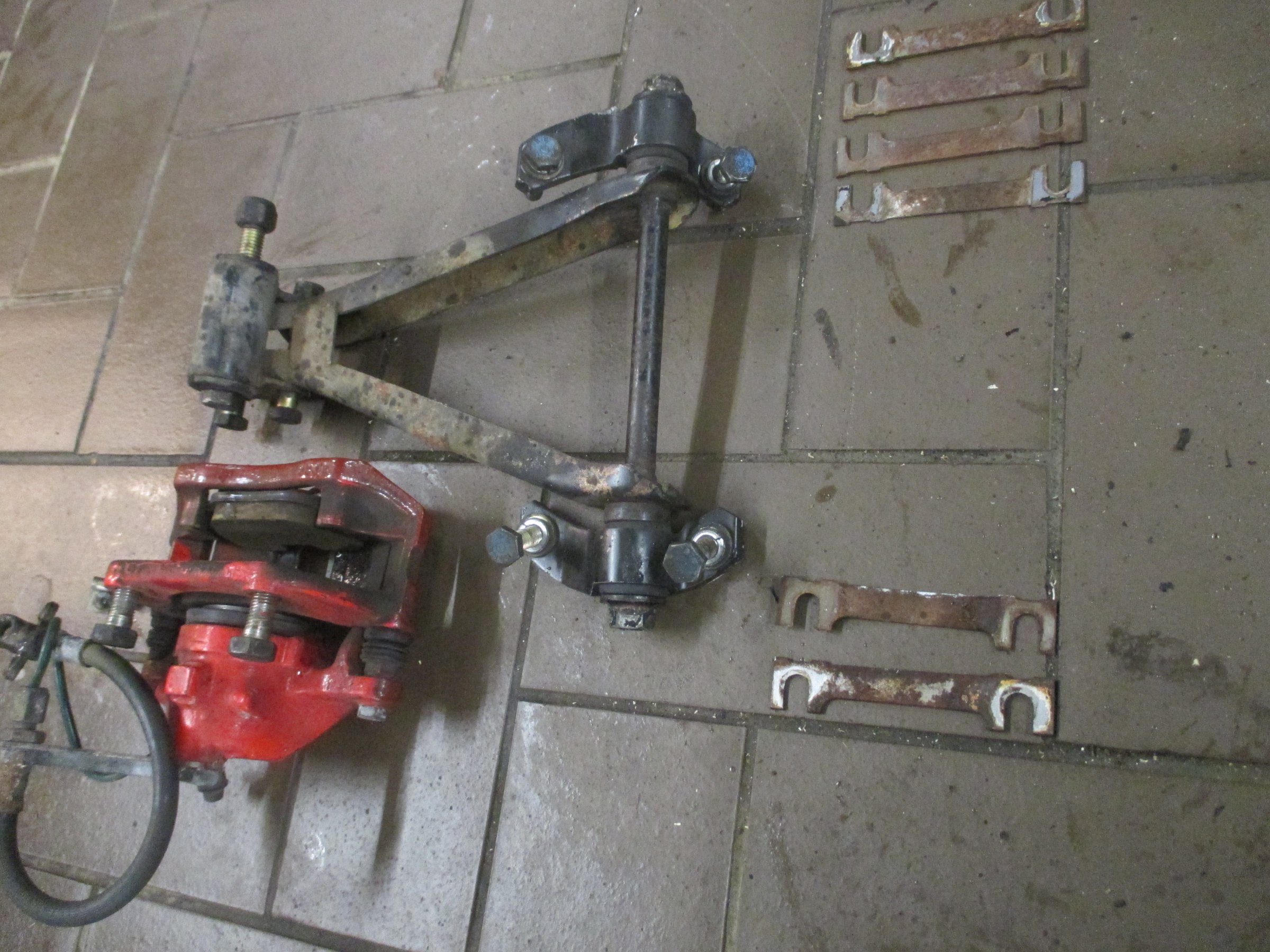

wieder etwas weiter. Die Fotos sind wichtig, denn die unter- Blättchen müssen wie da hin wo sie entnommen wurden, haben ja auch nicht alle die gleiche Dicke.

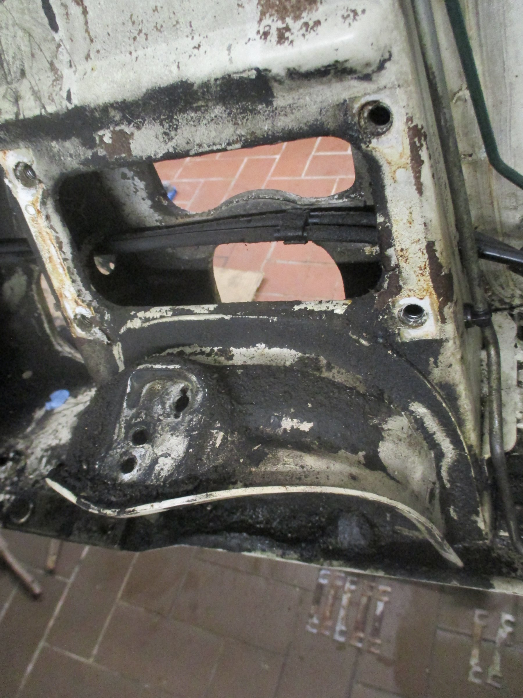

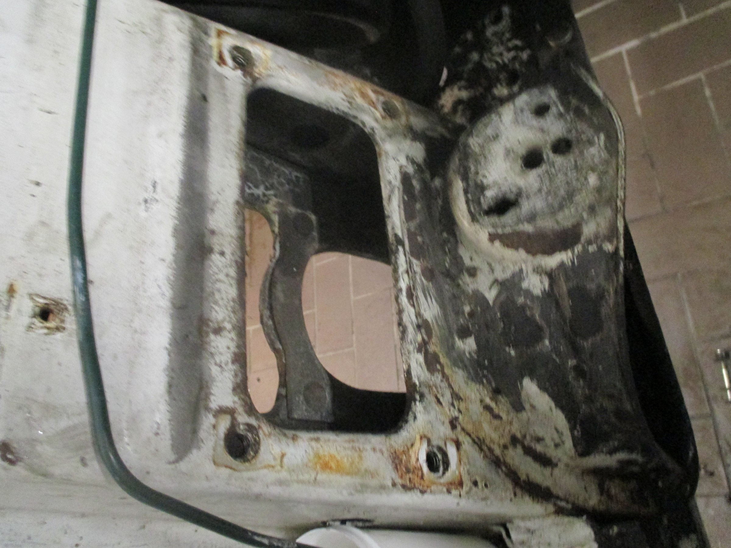

So nachdem die Sonne sich wieder zeigt an neue Taten. Langweile kommt keine auf, auch wen die Korrosionen nur recht schwach sind.
Entroste, Rostumwandler u. 2K Lack muss ja sein.

Die o.g. shims sollten natürlich dem Einbauort zugeordnet gekennzeichnet werden
Bei der Gelegenheit ist es wichtig, die Gewinde der Querlenkerverschraubung nachzuschneiden und die Schrauben ggf. zu erneuern, auch damit die Montagearbeiten bei der anstehenden Fahrwerksvermessung vereinfacht werden.
Bei den ganzen arbeiten wurde bislang jede Schraube, Mutter u. Gegengewinde nachgearbeitet, da das für mich eine Selbstverständlichkeit ist! alle Blechschrauben genauso, da es die org. ja kaum gibt- den Spiegel eines KFZ zu wischen hat mit Restauration nichts zu tun, denn ist ja nur was fürs Auge! Als "alter Handwerksmeister" kann ich jedenfalls noch reparieren- wurde gelehrt bevor aus USA das System der Teilewechsler eingeführt wurde.:biggrin:
Die Bereiche des Motorrraums sehen alle noch gut aus. ggf. reicht schon saubermachen. :smile:

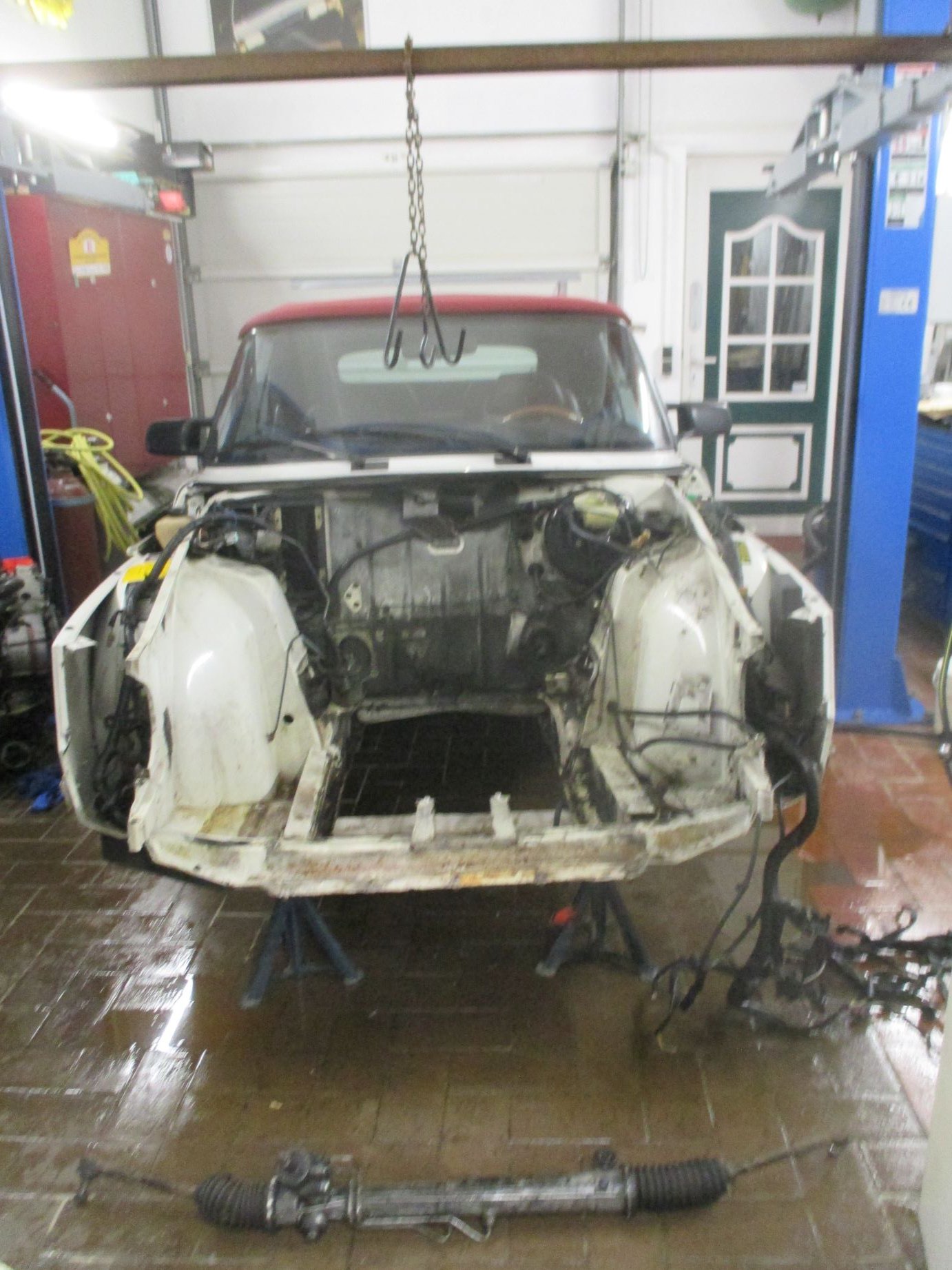

Sauber hab ich alles. da es vorn wegen dem Lenkgetriebe, das zur Überholung weg musste nicht weiter ging habe ich mich am Wagen hinten betätigt. Hinterachse alles raus, den Tank u. auch den Kraftstoff Filter. Alles ist wieder fertig u. eingebaut. Rost war so wie fast nicht vorhanden zu sehen u. ist alles beseitigt. Tankbänder sind ok. Kaltverzinker u. 2k Klarlack die Überzüge gereinigt u. wieder angebracht. Mit warmer Luft ging das gut. Benzinfilter nun neu u. alles fertig.

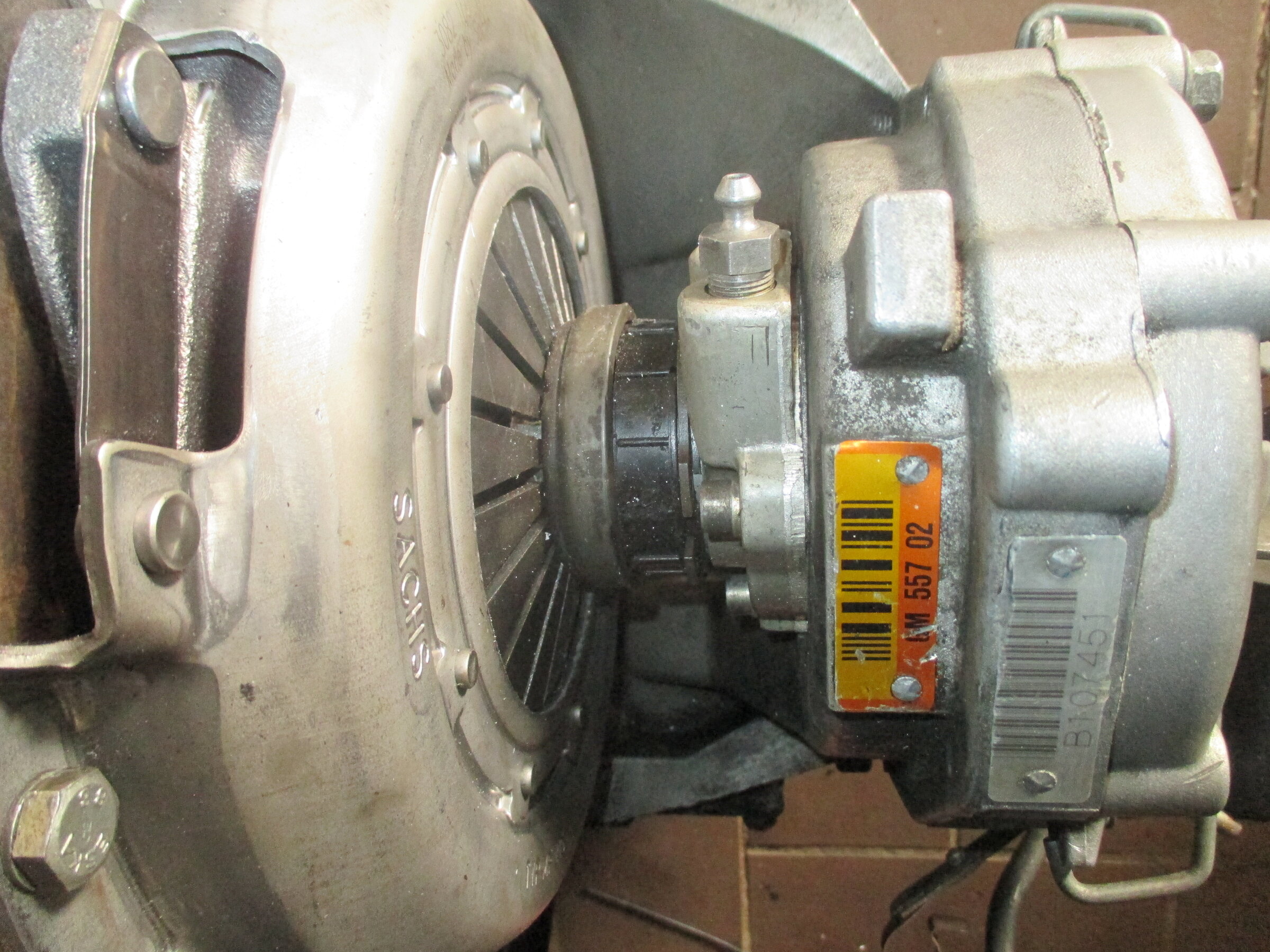

Jetzt geht es vorn weiter. Simmerringe an der Kurbelwelle sind neu. Kupplung ebenfalls alles bis auf das Ausrücklager. Der Kupplungs- Zylinder habe ich zerlegt, auf Verschleißspuren untersucht u. die Dichtung, sowie Simmering u. das Lager der Schwungscheibe erneuert.
Den Ring an der Druckplatte hat mein Händler (80km Entfern.) eingesetzt, so das ich alles raus bekam. Den Ring hatte er ja wieder ausgebaut. War aber kein Problem einen angefertigten 4mm/dm zu Hause einzusetzen der zur Montage nötig ist. Kann mir wer einen Rat geben, wie ich den nun ohne das Spezialwerkzeug raus bekomme? Freue mich über Hilfe.
Aufs Pedal treten?
