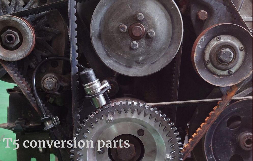

Scheinen ja eine Menge zu machen dort, bis hin zum T5-Umbausatz.
Die Zahnscheibe dafür ist eine etwas schräge Idee.
Müßte mir das mal bei Gelegenheit bei einem hier in der Nähe beheimateten 900er ansehen, wie dies andererorts gelöst wurde (dürfte analog zu Deinem sein).
Inwiefern?
Keine Ahnung, aber sitzt der Spaß nicht zumindest bei den späten 9k auf der Schwungscheibenseite?
