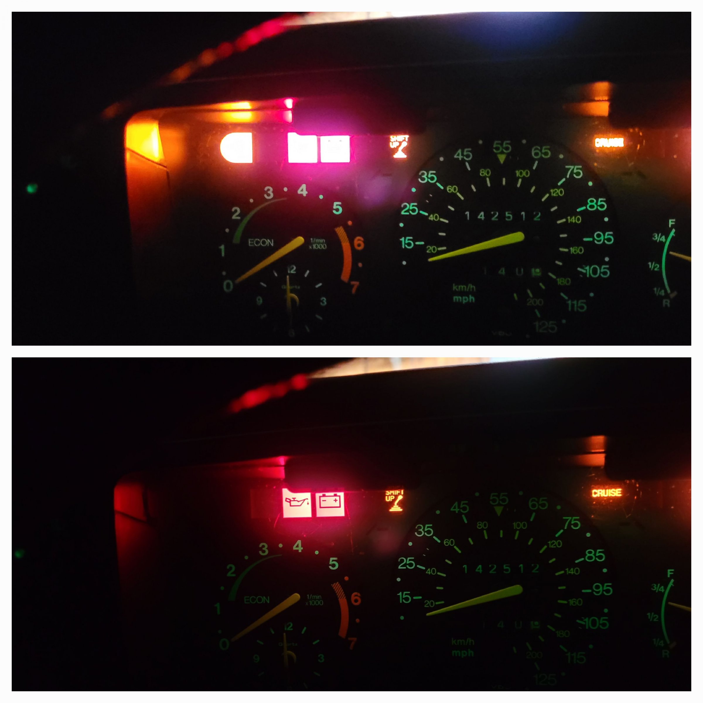

[mention=3976]RobertS[/mention] Das mit der „Check engine“ ist mir auch schleierhaft. Das diese Aus ist.
Ist die CE immer (auch bei Zündung an) aus?
Das System führt doch einen Selbsttest aus.20240113_141315.thumb.jpg.bdfc7817bf204ae405fefbc83678220e.jpg
Bei Zündung an muss sie erst einmal aufleuchten bis der Selbsttest durch ist. Am einfachsten im Handbuch nachlesen.

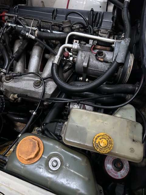

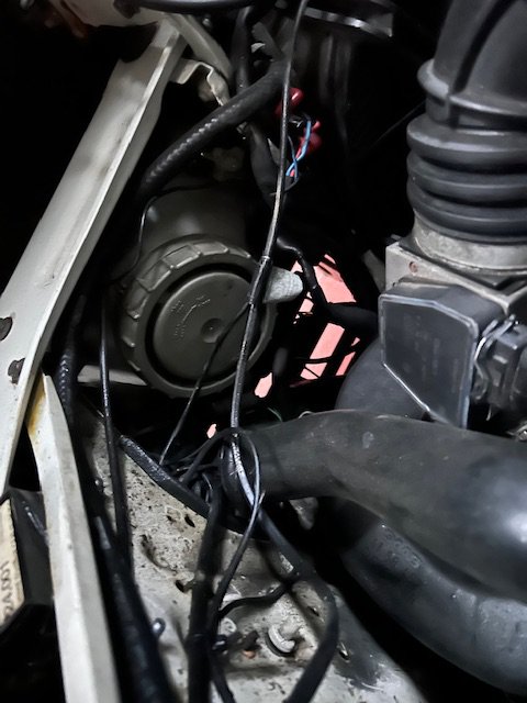

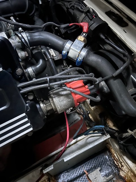

...Also, ich war heute mal am Objekt. Die Tatsache dass das Wägelchen nicht zugelassen ist erschwert weitere Probefahrten (rote Nummer war einmal da, zum ersten Test). Aber bei dem Schnee und Salz ist das aktuell auch keine Option.
Auf jeden Fall habe ich ein paar Bilder gemacht...einfach so, vielleicht erkennt ja jemand irgend etwas, was ich noch checken könnte. Da ist einiges, was ich nicht so wirklich zuordnen kann, ob das Serie ist oder nicht.

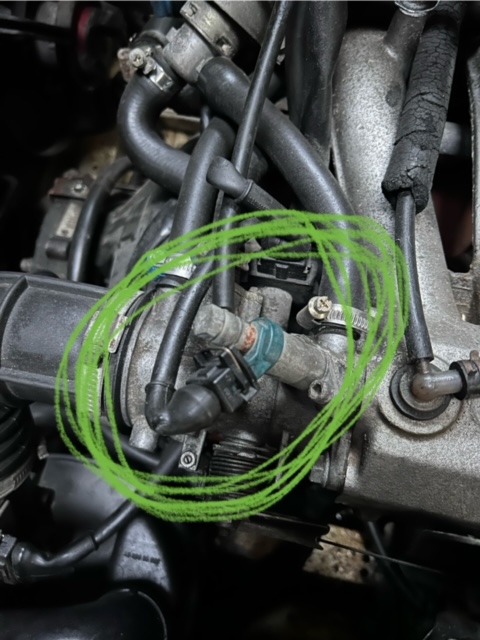

Was mir irgendwie direkt auffiel, ist diese Kaltlaufdüse, die dem Motor im Kaltlauf mehr Sprit zudrücken soll. Da konnte ich auch im Rechnungsordner sehen, dass vor Jahren da mal ein Gebrauchtteil aus einem Schlachter reinkam. Nachdem ich mich belesen habe, wie das Bauteil arbeitet könnte ich mir vorstellen, dass da ggf. durchgehend zusätzlich gespritzt wird? Der Regler also ab Warm nicht mehr korrekt schließt, und es dann zu "Fettlauf" kommt. Ich müsste die Kerzen mal rausdrehen, vielleicht ist das Bauteil zumindest ein Teil des Problems.
Ohne anmaßend zu sein gebe ich dem "Test" der Werkstatt so langsam keine Gewichtung mehr. Allein vom Spritgeruch am Abgasstrang her kann das nicht wirklich stimmen, dass "alles top ist".
Ich denke hier setze ich mal an. Falls wer ein Gebrauchtteil für mich hätte, oder einen Tipp wie ich den jetzigen Testen könnte, würde ich eine PN sehr begrüßen !
Das System führt doch einen Selbsttest aus.[ATTACH=full]233374[/ATTACH]
Bei Zündung an (Selbsttest) leuchtet Sie fröhlich. Wie das sein soll!
Ja das kann sein dass die immer einspritzt wenn sie kaputt ist, das ist sicher ein Punkt den du prüfen solltest. Meine haben ja alle die Lucas, die haben das Teil nicht. Ich würde ihn warmfahren bzw. -laufen lassen und dann den Stecker abziehen um zu "sehen" ob sich was ändert. Besser wäre es ein Stück Benzinschlauch zwischen zu schalten das abgeklemmt werden kann. Falls die immer offen ist bekommt sie dann einfach keinen Sprit mehr und das Gemisch sollten dann auf Normalwerte fallen.
Aber schreiben kann man viel, am besten ist es man steht am 900er und bekommt die Änderungen life mit.
Ja das kann sein dass die immer einspritzt wenn sie kaputt ist, das ist sicher ein Punkt den du prüfen solltest. Meine haben ja alle die Lucas, die haben das Teil nicht. ....
Auch die CU 14 gibt es mit dem Zusatzventil, das war markt-oder baujahrabhängig.
Das testweise Abziehen des Steckers sollte genügen.

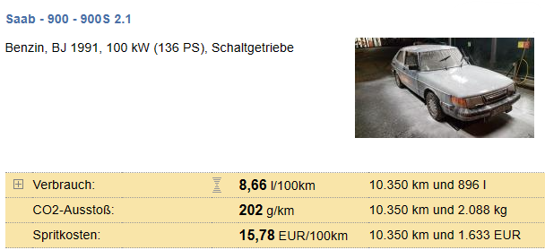

Mein B212 fährt mit Bosch und ohne Startmengenventil (AMI), Verbrauch liegt unter 9l/100km bei > gefahrenen 10000km im "Winterbetrieb"

Hallo Ihr Lieben, mit dem Kaltstartventil bin ich wahrscheinlich auf der falschen Fährte. Ich hatte es jetzt trotzdem einfach mal ausgebaut und mitgenommen, da ich mir dachte wenn mechanisch etwas daran nicht passt, bringt mir das empfohlene Stecker abziehen vermutlich nichts. Vielleicht war das auch ein Fehlgedanke, bitte korrigieren, wenn dem so ist. :hello:
Jedenfalls habe ich das Ventil zu Hause klassisch mit 12 Volt bestromt. Es macht alle 2 Sekunden Klick. Ich hatte noch ein anderes hier liegen, was aber schon ziemlich lange herum liegt, dieses hat auf die 12 V gar nicht reagiert… Was sagt ihr dazu?
Bau es fürs erste wieder ein und lasse den Stecker ab, wie schon von [mention=75]klaus[/mention] empfohlen in #18. Ist ja ein sehr einfach umzusetzender Test, dann kann man daraus ggf. weitere Schlüsse ziehen.

Das Kaltstartventil wird bestromt durch das blau-rote Kabel vom Hauptrelais der Kraftstoffanlage, gesteuert über PIN32 des Steuergerät (braunes Kabel)
Wenn das Ventil defekt ist und immer offen ist, nutzt doch auch das Abziehen des Stecker nicht, die Spritleitung muss doch auch verschlossen werden.
