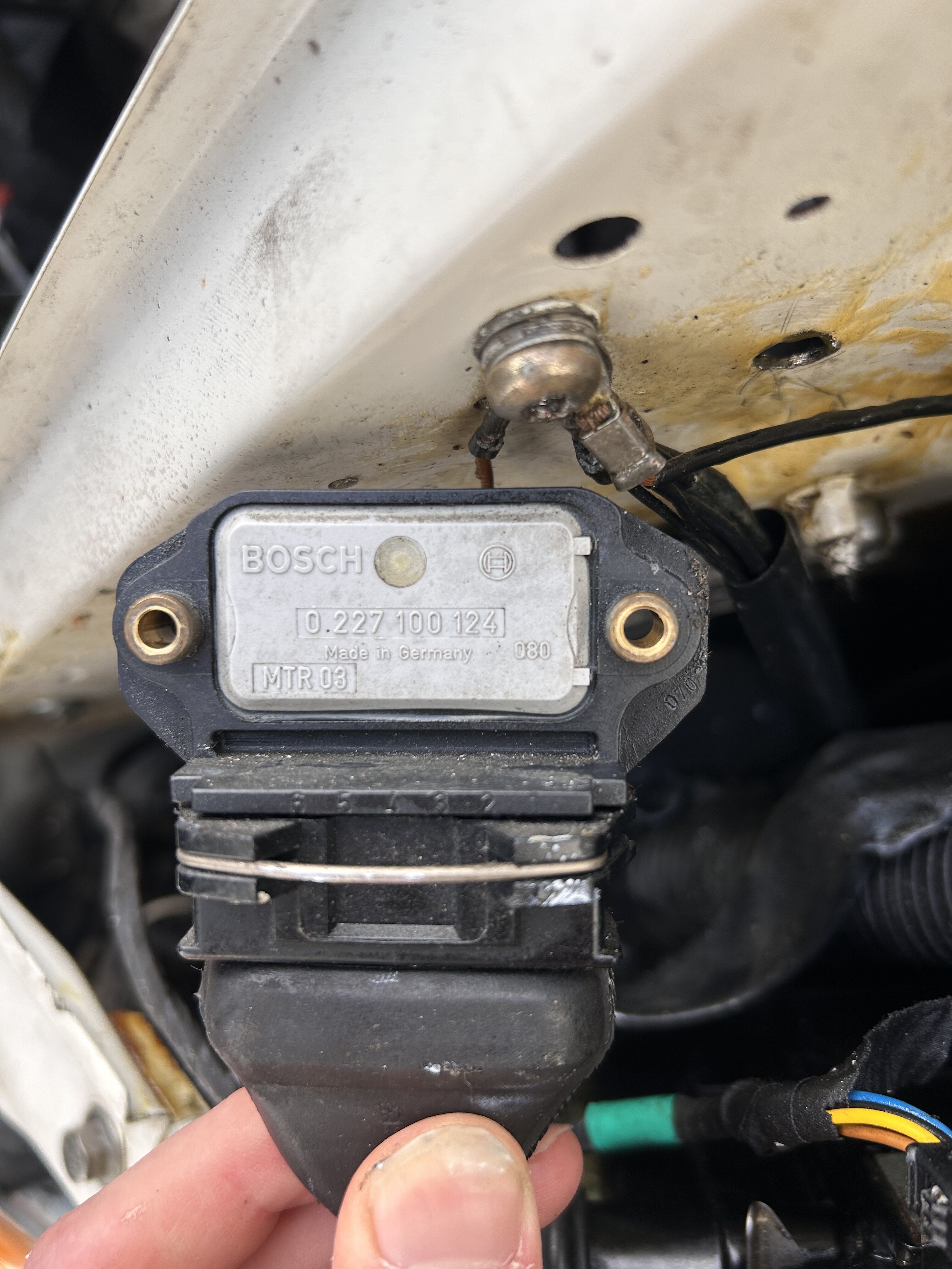

Die Teilenummer des Moduls, welches die ganze Zeit verbaut war: (weiß nicht, ob das das Originale ist)

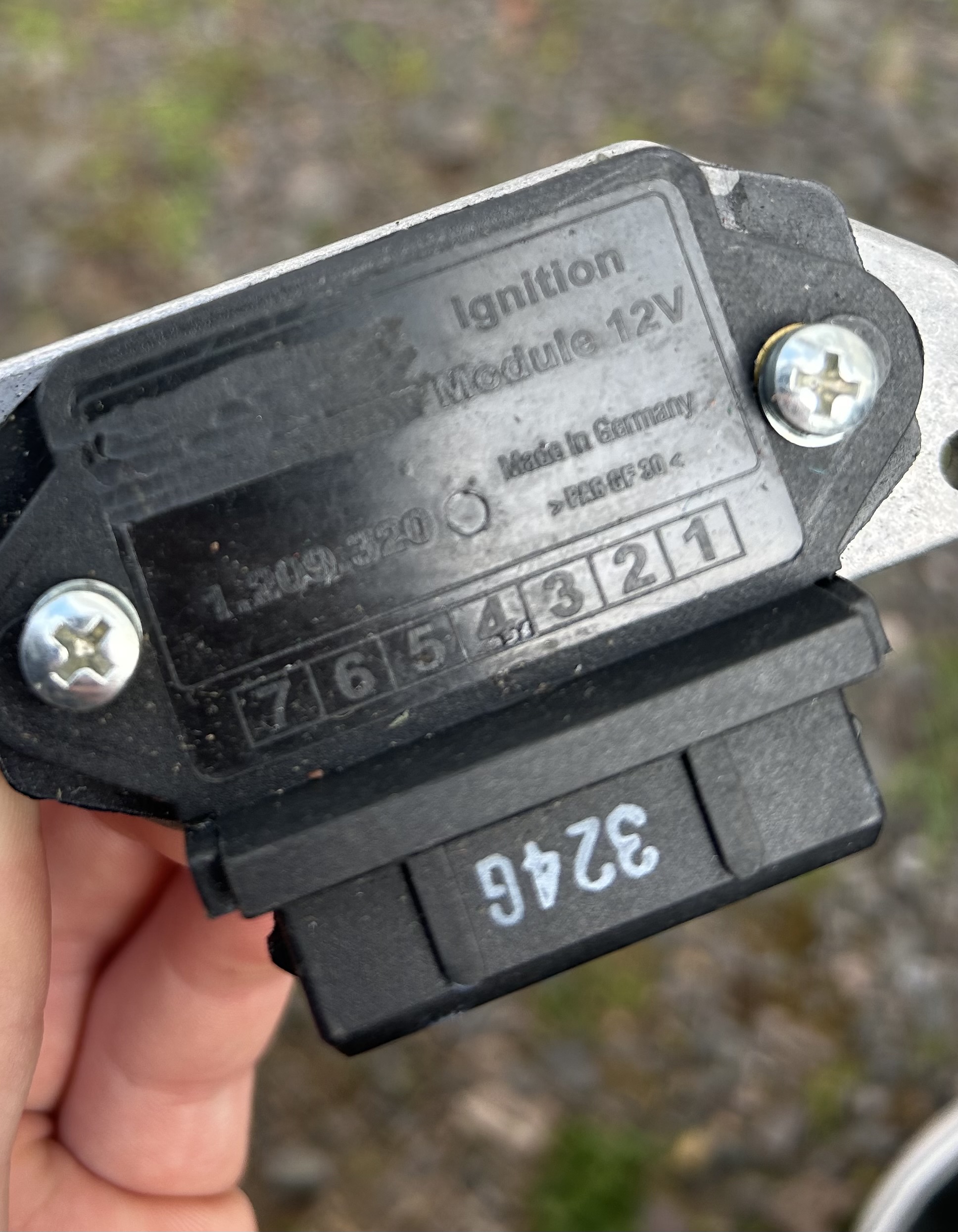

Anschließend das, was im Kofferraum in der Kiste lag. Mit diesem läuft das Auto deutlich besser:

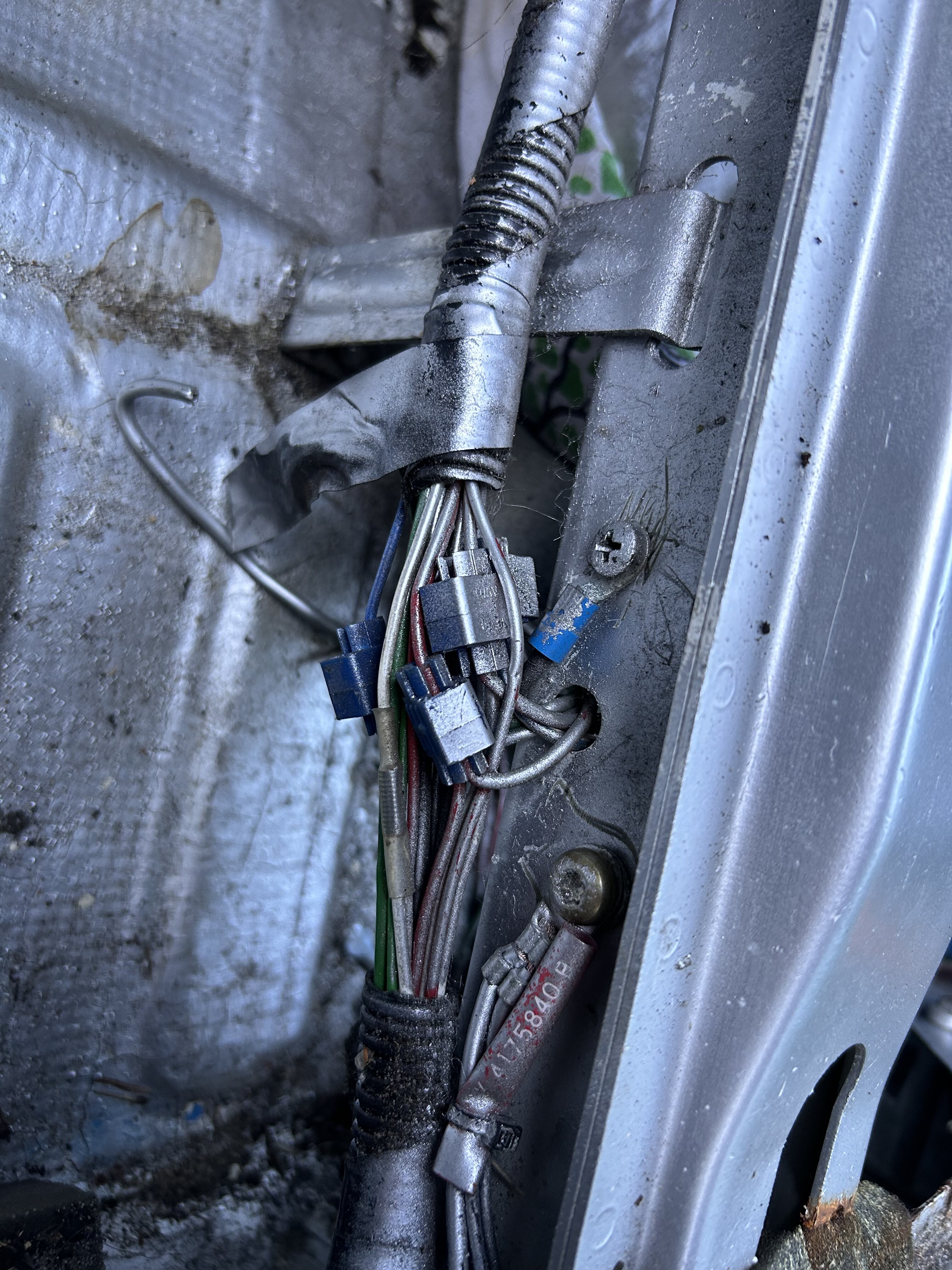

Und der Masse-Spaß

Ja, und Stromdiebe sind doof, das ist ein weiterer Gestaltungsanlass.
Solche Dinger grundsätzlich raus werfen. Je nach Gusto entweder verlöten oder in Hülsen klemmen.

Die 0 227 100 124 von Bosch wird im TecDoc auf SAAB 40 23 149, 59 60 059 und 75 03 600 umgeschlüsselt.
Mit der 40 23 149 sollte es dann für den 2,1er passen.
Damit können wir hier dann wohl von einem korrekten, dafür aber offenbar defekten, Modul ausgehen.

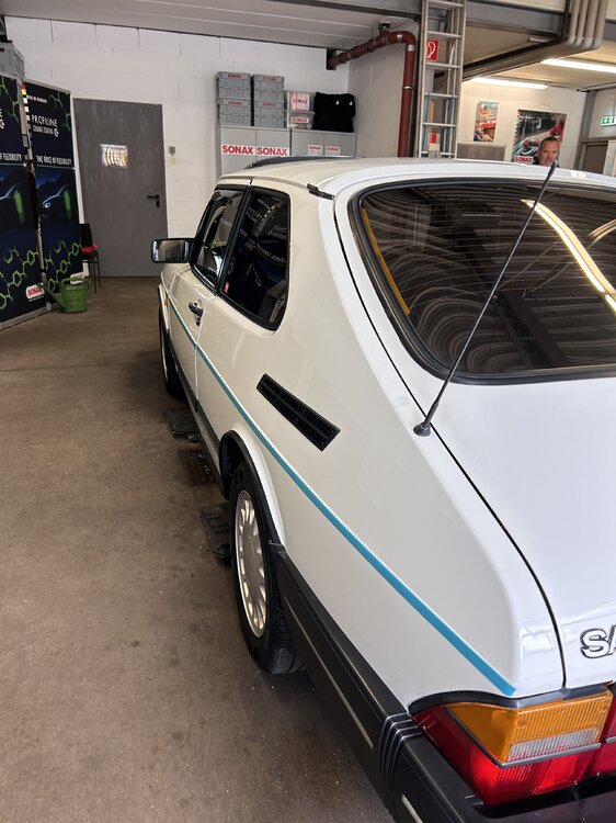

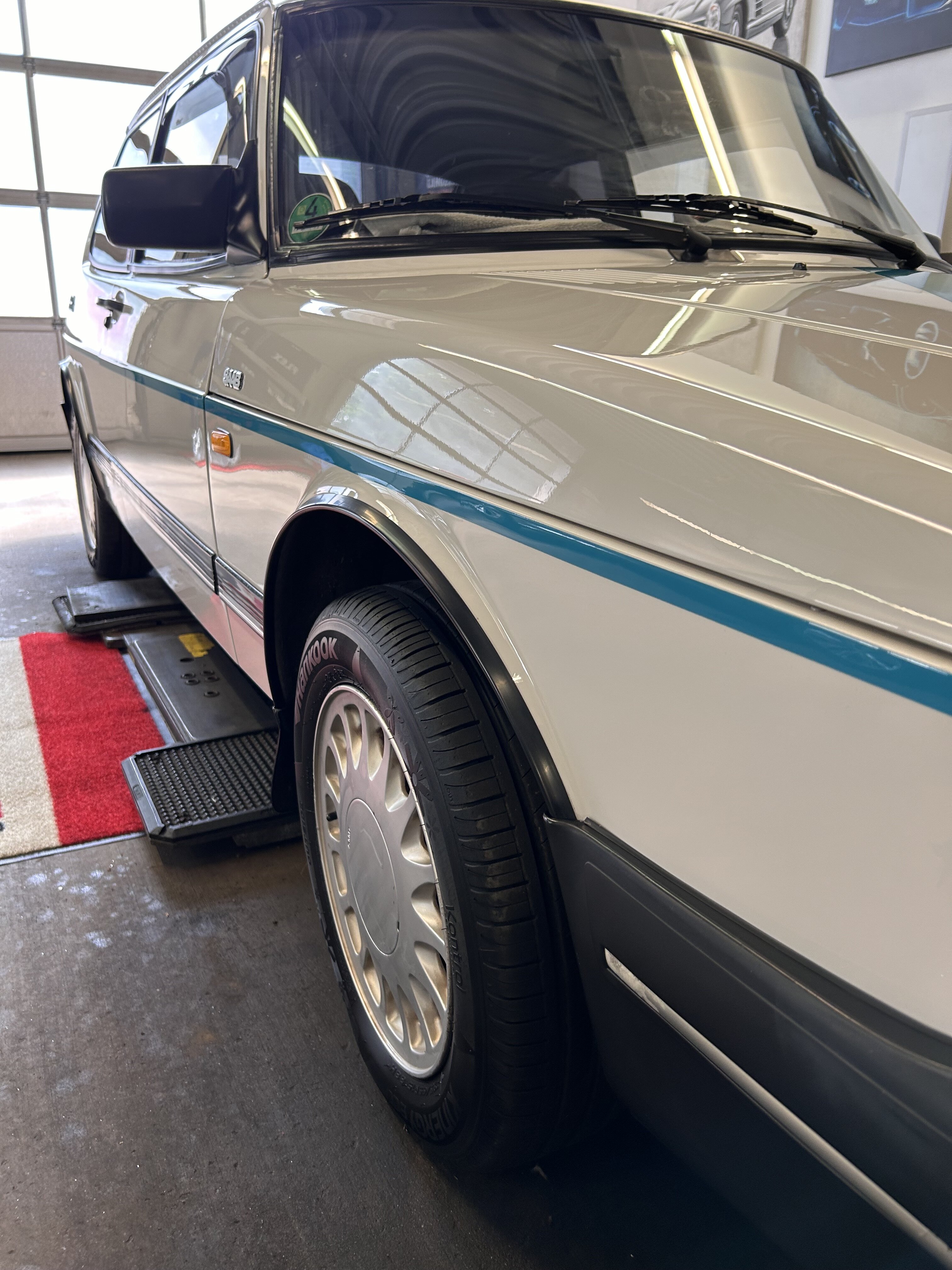

Und, der Termin beim Aufbereiter war Gott sei Dank noch nicht abgesagt. Der wurde dann auch ordnungsgemäß wahrgenommen, anbei von heute Morgen. Holla glänzt der !

Sieht der im Motorraum und am Unterboden auch so schön aus?
...Die Freude war groß, das war den ganzen Aufwand wert....
Etwas Durchhaltevermögen gehört eben machmal dazu.
