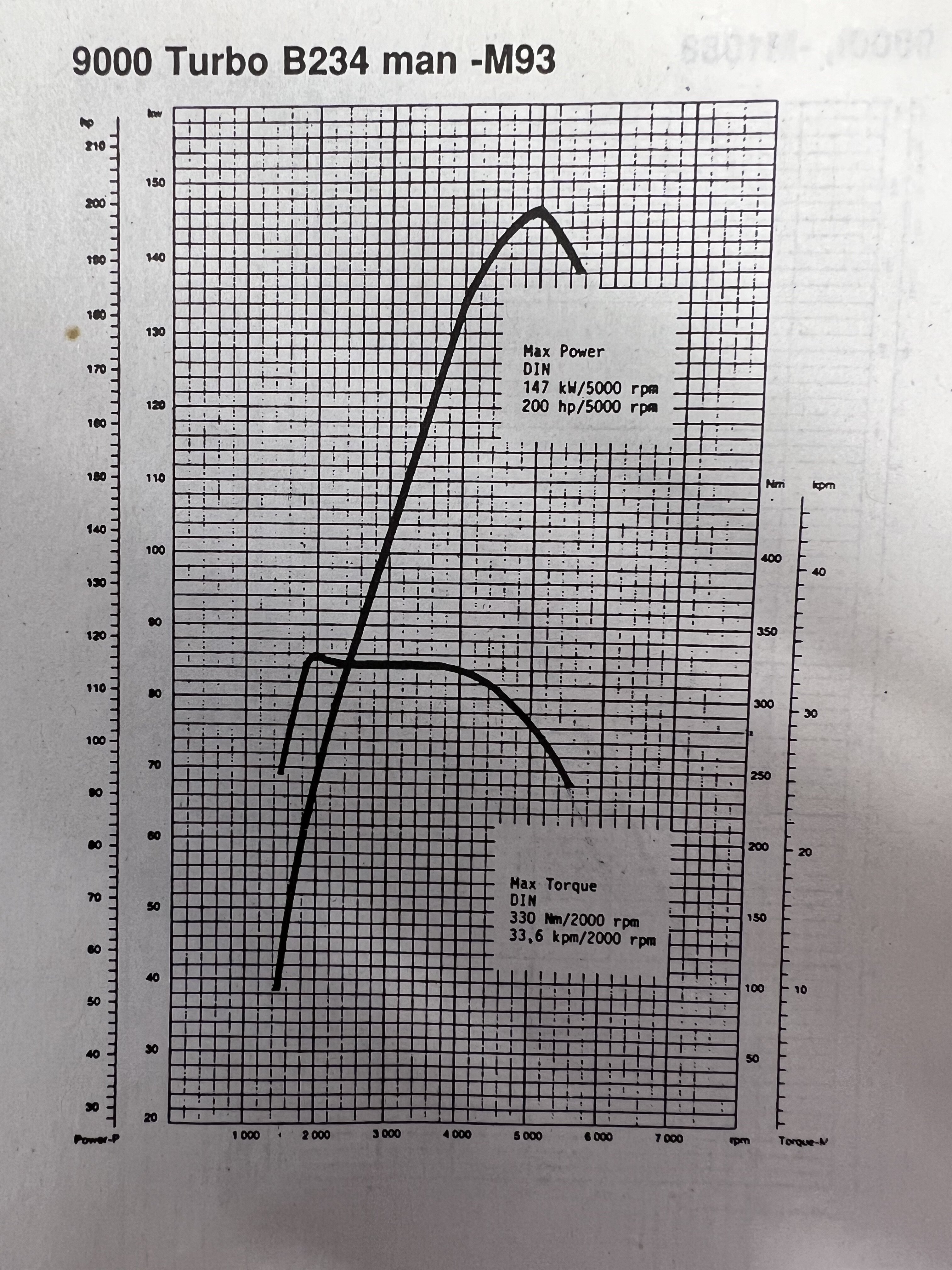

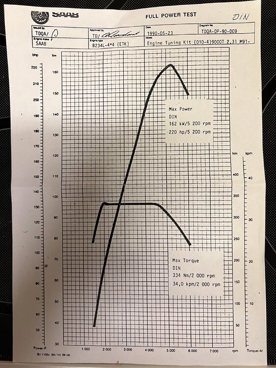

Hier das originale Leistungsdiagramm der Originalmaschine, und das der Red box. Oben um ist es bis zu 30 PS unterschied.

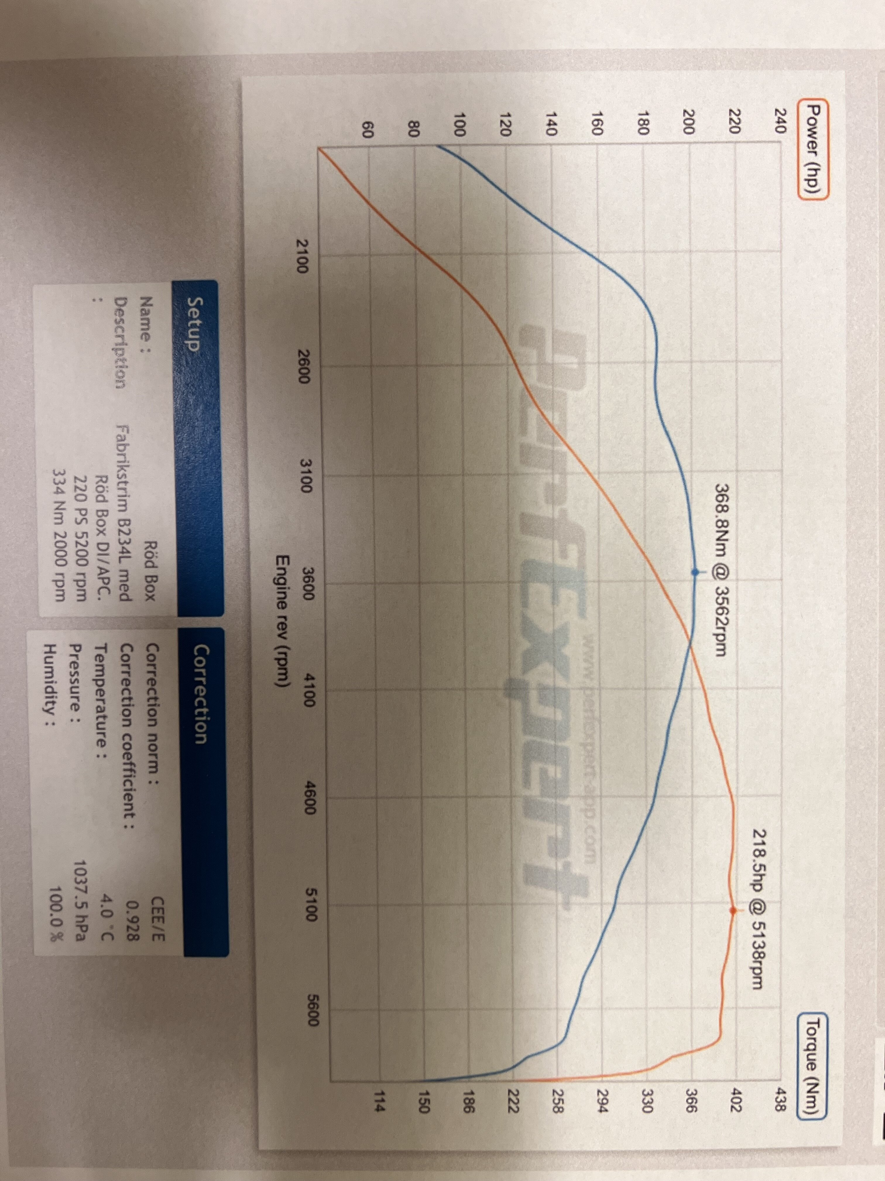

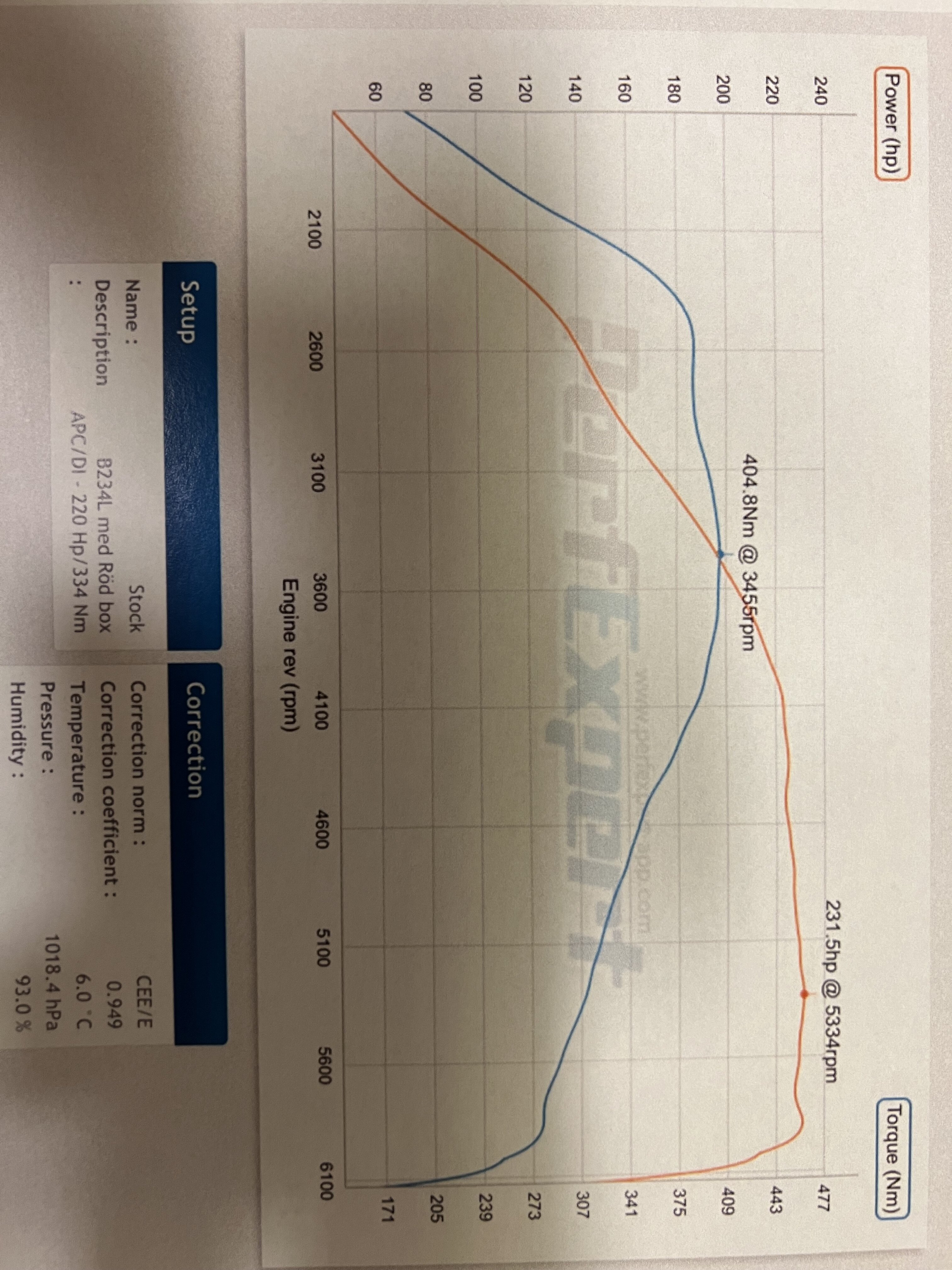

Und auch noch die Ergebnisse zweier eigener Messungen, ein ohne TCS unde ein mit TCS (400 Nm Grafik).
