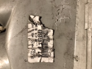

steht eigentlich auf dem Scheinwerfer irgendwo am Typenschild drauf ob LH (left-hand) oder RH (right-hand) ...
Teilenummern für links- und Rechtsverkehr findest du hier, sowohl für den ganzen Scheinwerfer als auch für die Streuscheiben: https://www.esaabparts.com/viewparts.php?searchpart=1&section=123026401
Aber kontrollier mal das Leuchtmittel, nicht nur auf korrekten Sitz sondern ggf. auch ein anderes nehmen. Falsch gefertigte H4 hab ich auch schon gehabt.

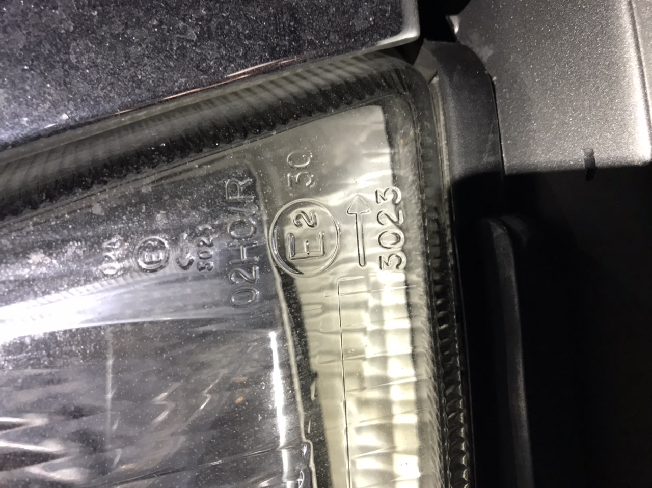

Mach am besten mal Bilder von den Scheinwerfern, wo man die geprägten Nummern erkennt.
Wäre spannend, wenn da mal jemand RH Scheinwerfer reingepfuscht hat.
Hab gerade mal drauf geschaut. Typschild kann ich eingebaut nicht lesen, ist unter dem Schlossträger. Aber in der Streuscheibe steht in der spitzen Ecke zum Kühlergrill beim rechten
RH
LHD
Und links
LH
LHD

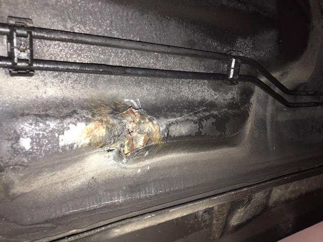

Bemängelt sind beide Funzeln schlicht in der Hell/Dunkelgrenze. Zwei neue und die Handbremse, was hat es den mit der Durchrostung auf sich?
Danke erstmal an alle, ich mache morgen Fotos vom rechten Scheinwerfer.
Leuchtmittel wird auch überprüft, hatte ich vor zwei Jahren alle erneuert.
Handbremse: Anziehweg zu lang (6 Zähne)
Rostmangel: siehe Foto nichts großes, Wagenheber mal falsch angesetzt ( Vorbesitzerin)

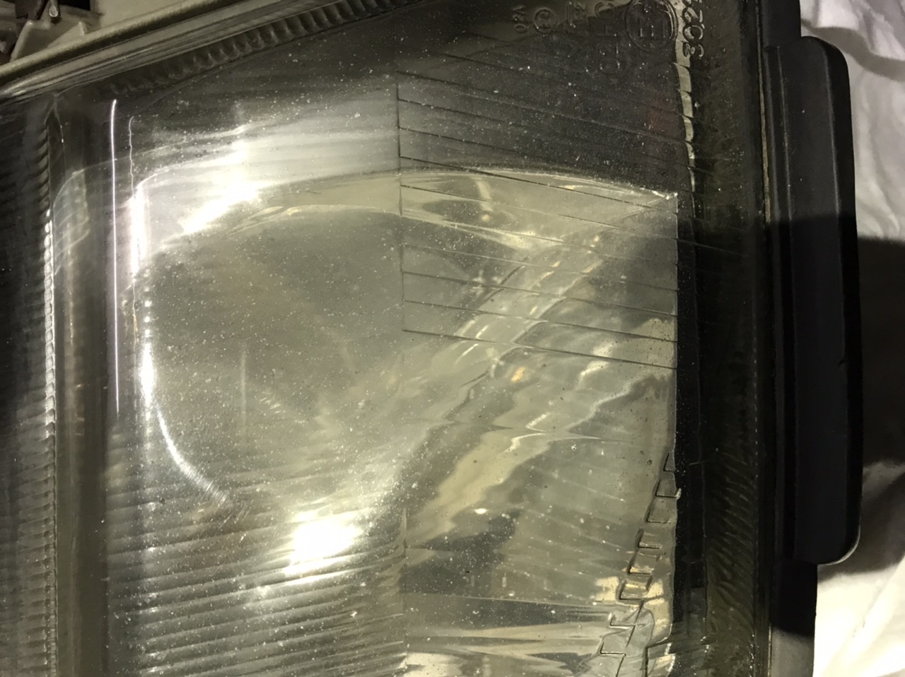

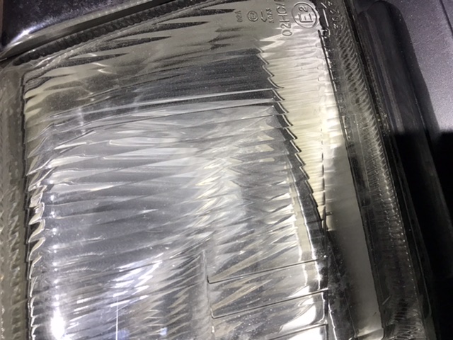

Auflösung:
Der TÜV Prüfer hatte Recht!
Rechts war ein Scheinwerfer verbaut mit einem großen Pfeil nach rechts. Dieser „große“ Pfeil ist auf dem Scheinwerfer vom CV nicht vorhanden. Der große Pfeil weist wohl auf ein englisches Streuglas hin……
Und: die Riffelung auf dem Scheinwerfer „falsch“ ist deutlich im rechten Bereich des SW erkennbar. Der deutsche SW ist hier blank.
Schaut euch die Fotos an.
Das dritte Foto ist vom deutschen Streuglas. Wie es der Zufall wollte hatte ich genau dieses Glas noch bei mir gefunden.
