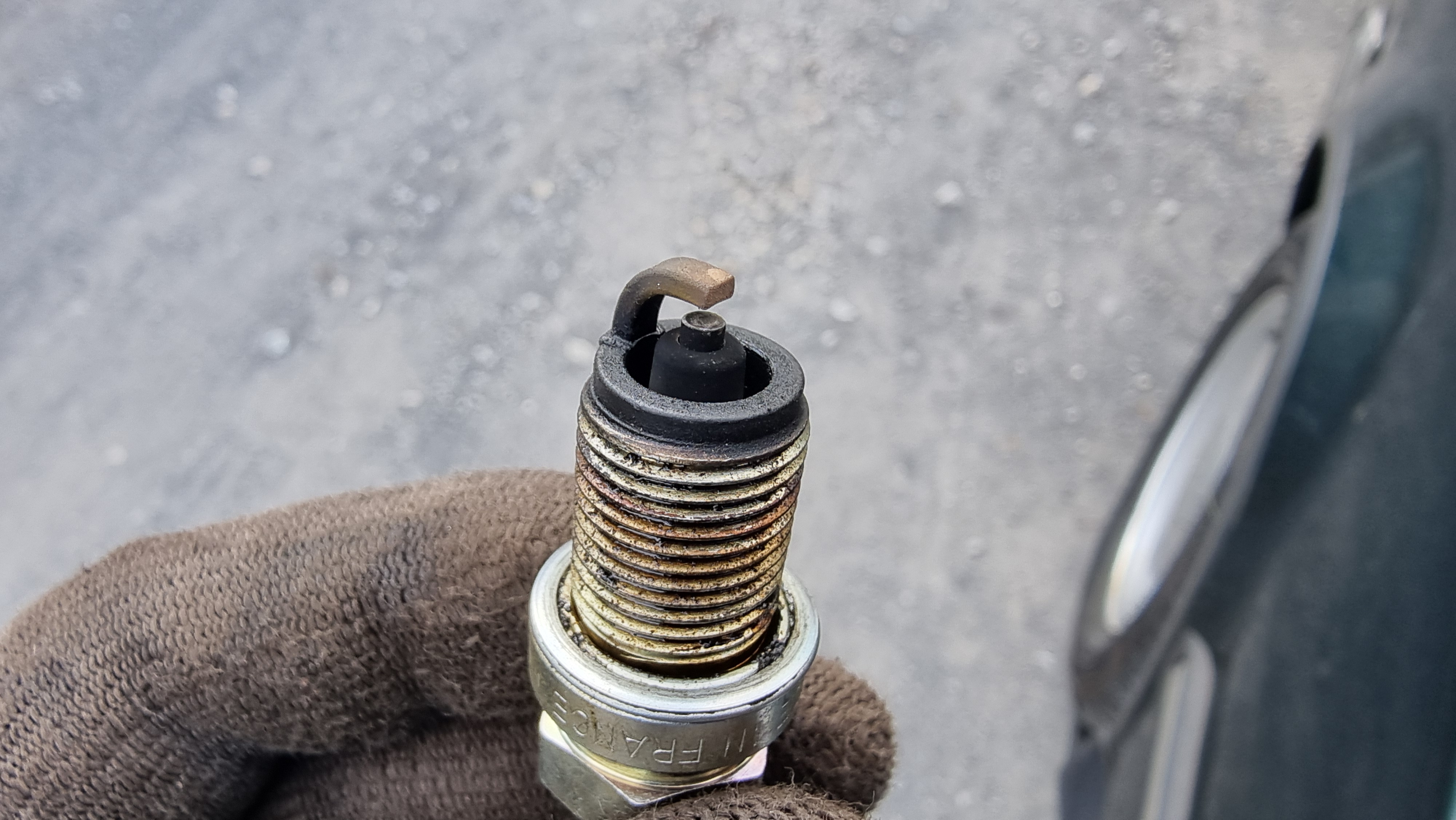

Ich tausche die im 2,0t 150PS und im 2,3Turbo 224PS immer zwischen 50 und 60 Tausend km. Erst bei deutlich über 60 Tausend hatte ich mal Probleme mit schlechter Gasannahme, was nach dem Tausch sofort weg war.
