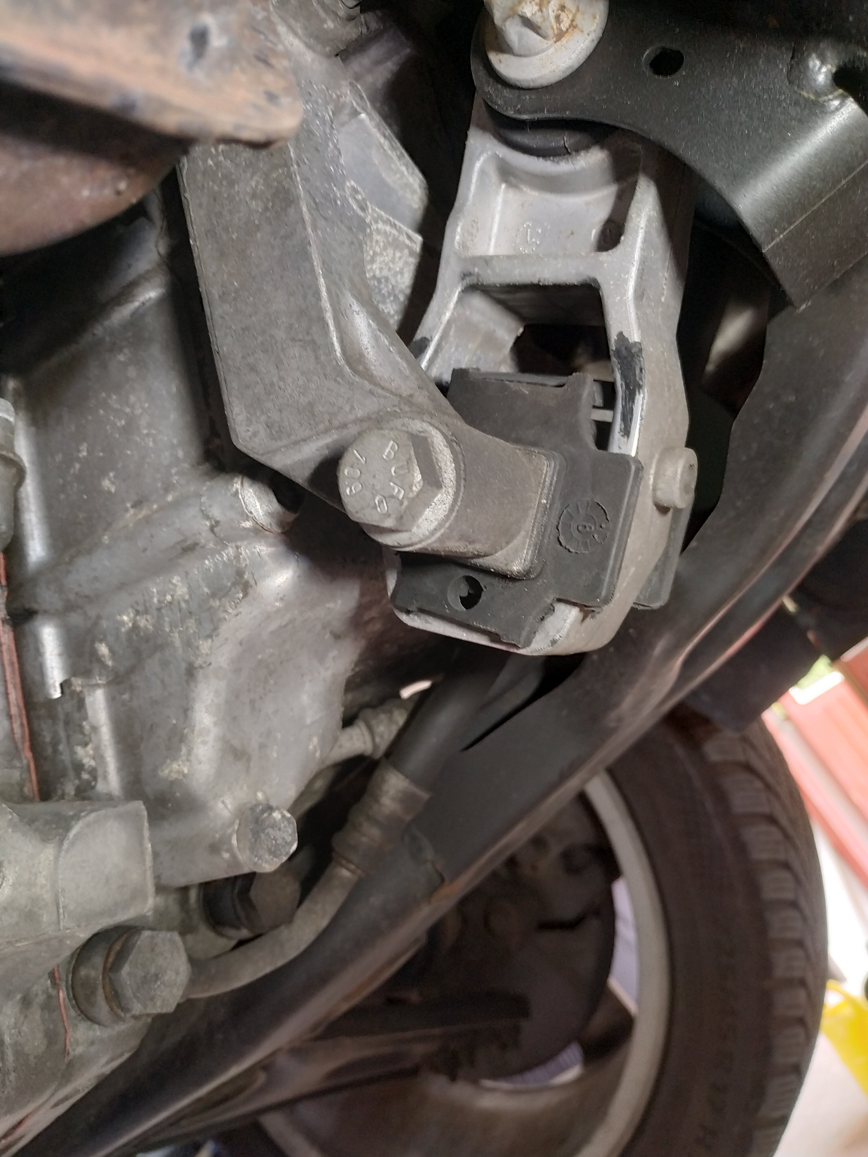

Die hintere Drehmomentstütze sieht äußerlich nicht verschlissen aus. Keine Risse oder ähnliches. Möglich, dass sie vom Vorbesitzer schon mal getauscht wurde.
Hat von euch jemand Erfahrung... Muss ich die Stütze ausbauen um zu sehen ob sie noch okay ist?

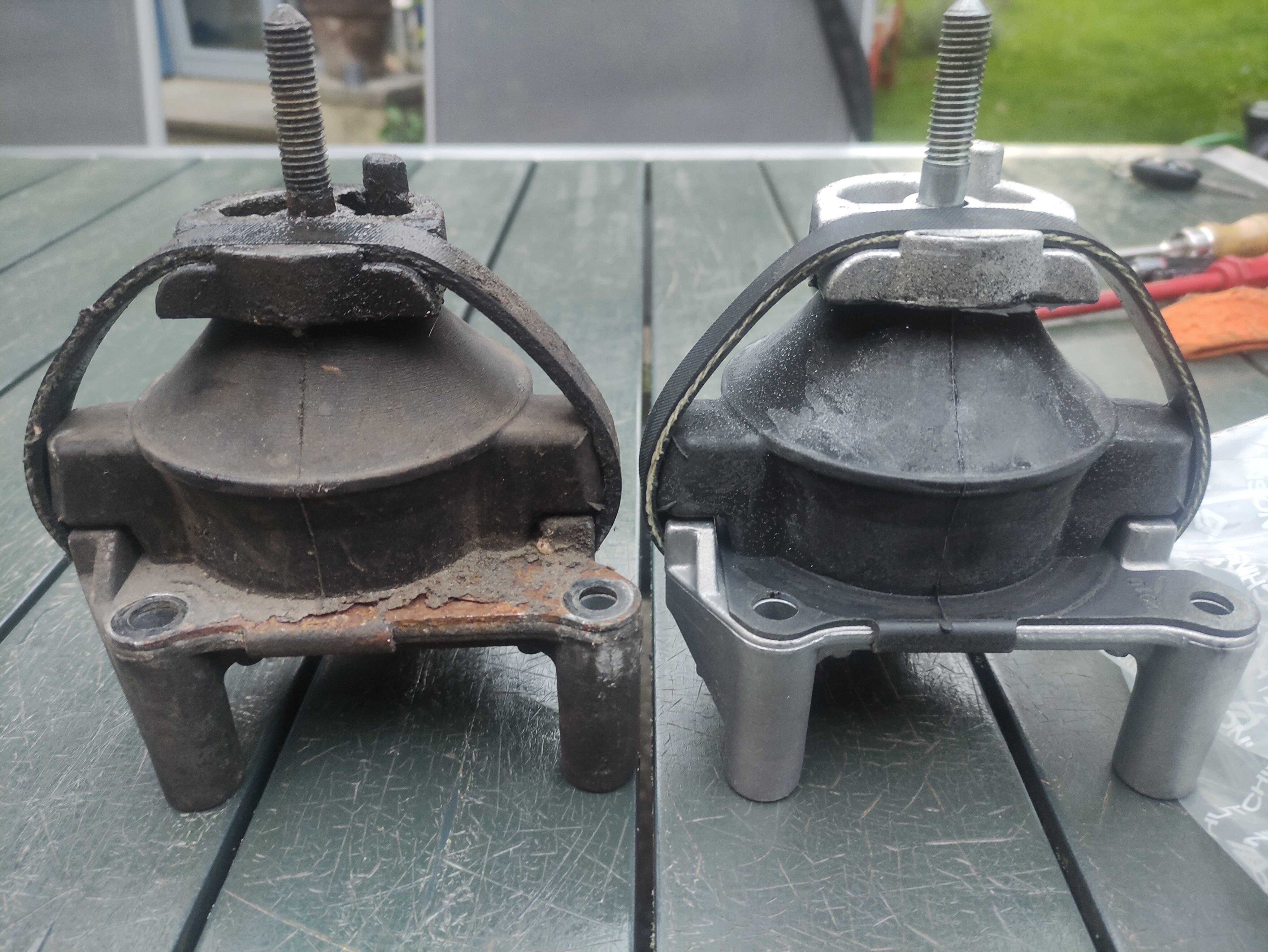

Ich meine, das hintere Motor(stütz)lager ist auch hydraulisch (wie das rechte, unter dem Alubügel), d.h. es sackt in sich zusammen, wenn verschlissen.
Man kann die Höhe neu ./. alt messen, gab hier auch mal irgendwo Infos dazu...
Brummen unter Last bei > 120 km/h war seinerzeit das Anzeichen für das verschlissene hintere Motorlager.
Die sacken mit den Jahren zusammen. Lässt sich in eingebautem Zustand kaum messen, zudem drückt ja das Gewicht von Motor/Getriebe darauf.
Hier mal ein Neues und eines mit ca. 400tkm:
