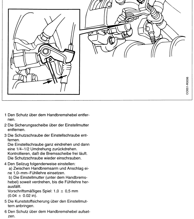

ABER im WHB steht es genau so, wie Gwaltinger es nach Haynes wohl richtig gemacht hat:

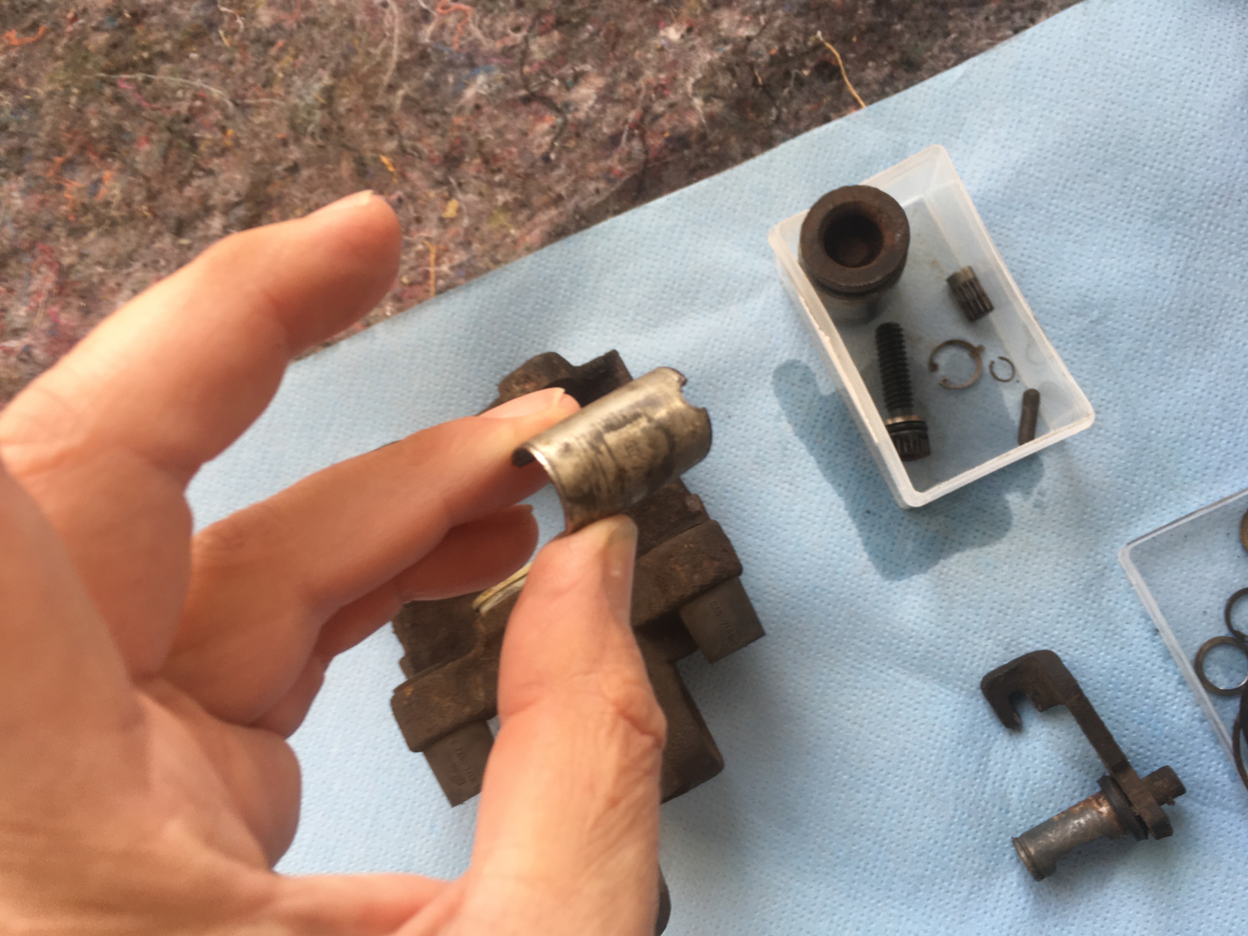

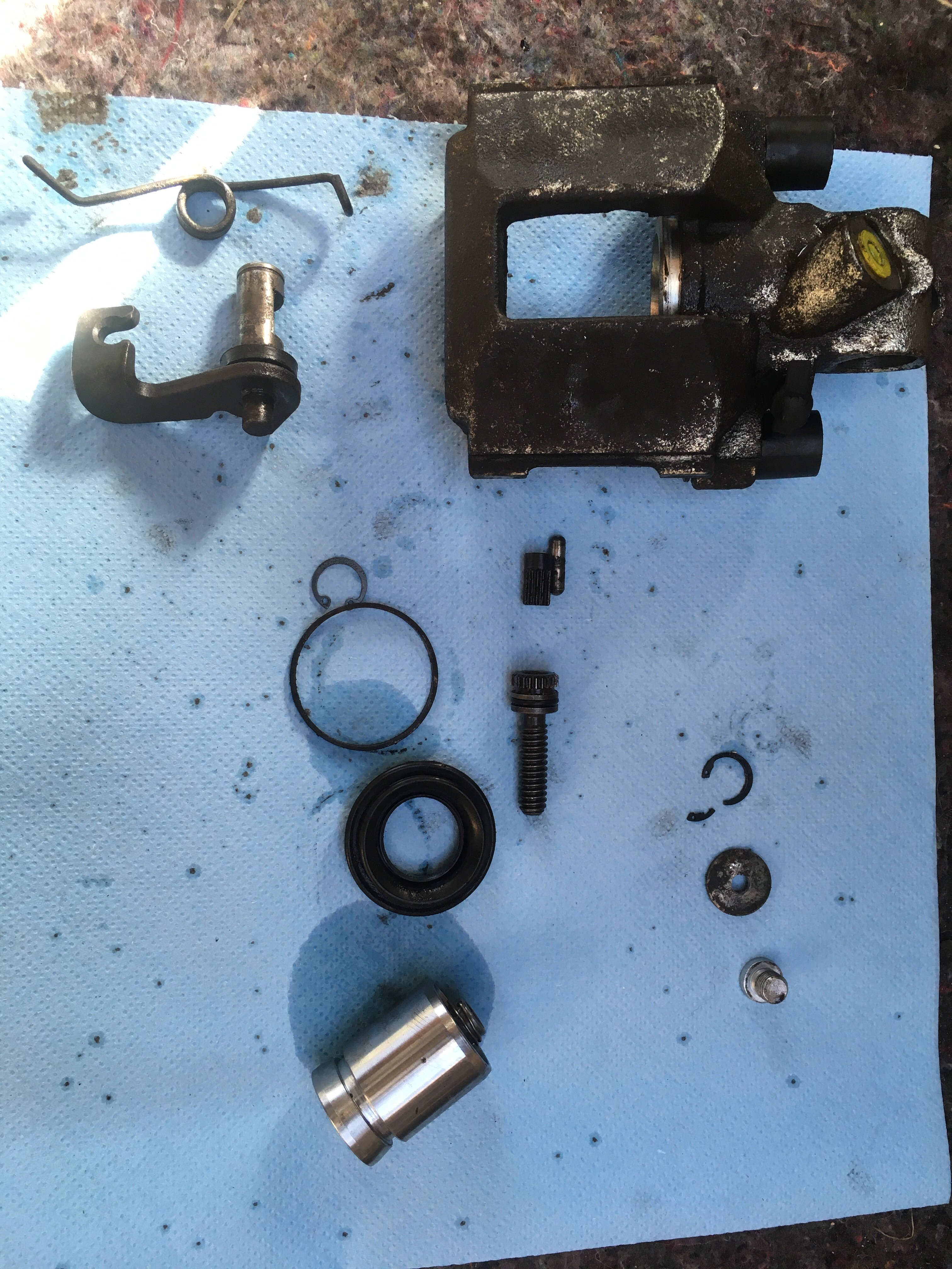

Hier das Innenleben eines Nachbausattels,
ohne die Lagerbuchse des ATE-Sattels im 2. Bild (dessen Hebelachse allerdings komplett fest war)
