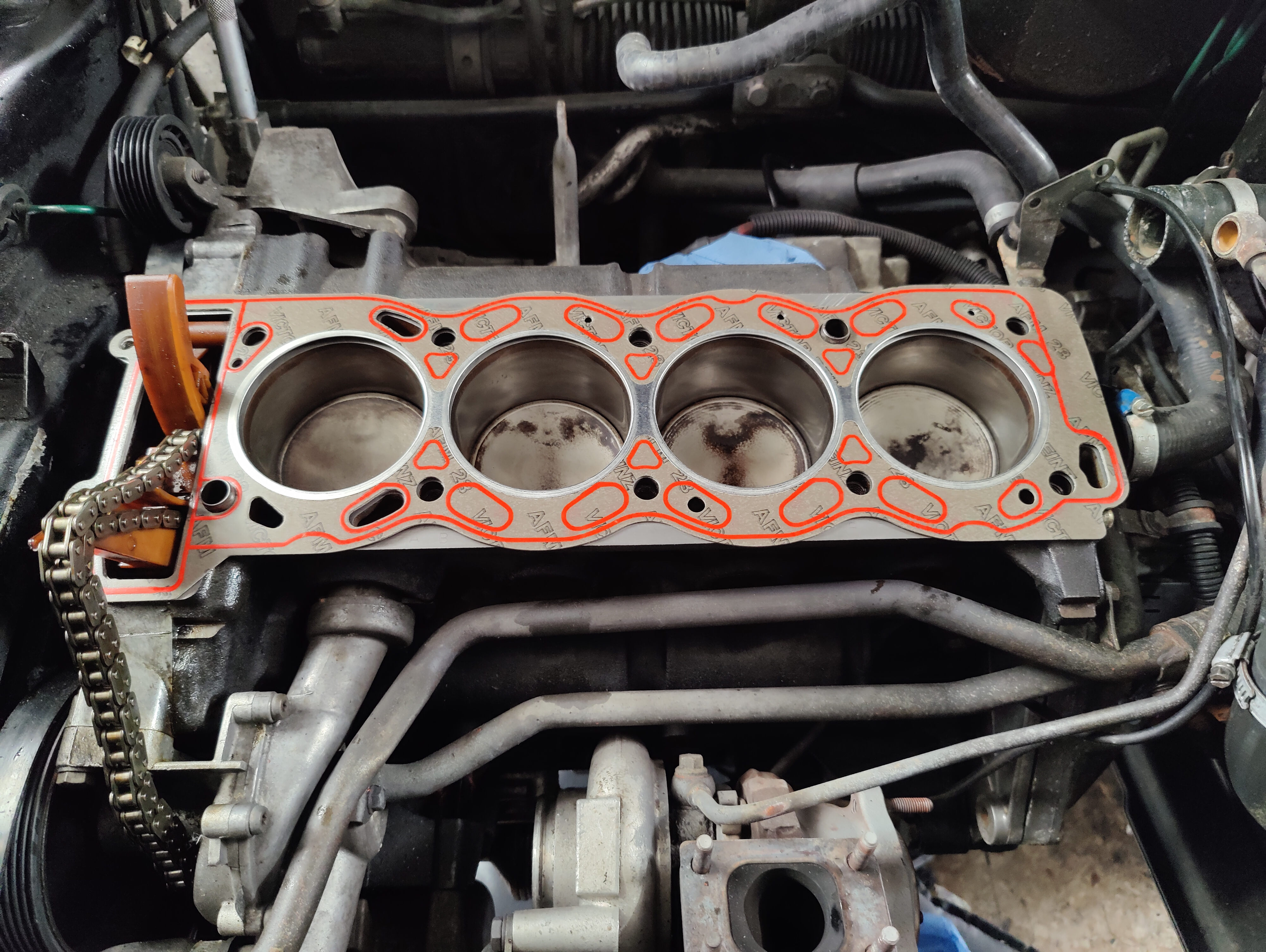

Welche Kopfdichtung nimmst du und magst du mal ein Foto davon einstellen?
Ich habe für unseren 234 (92) eine Elring genommen. Der Block / Kopf hat mehr Öffnungen als die Dichtung.
Ich habe aber nichts weiter ausgestanzt.
Ich sehe ganz schön wenig Rost, selbst der Turbo sieht fast neu aus. Super.
Da was auszustanzen sollte man auch tunlichst unterbleiben lassen!
Es ist üblicherweise so vorgesehen daß nicht alle Öffnungen in der Dichtung komplett auf sind. Zur Optimierung der Kühlung / Verteilung werden teilweise Öffnungen absichtlich verschlossen oder halt nur mit einem kleinen Loch (Drossel) frei gegeben.

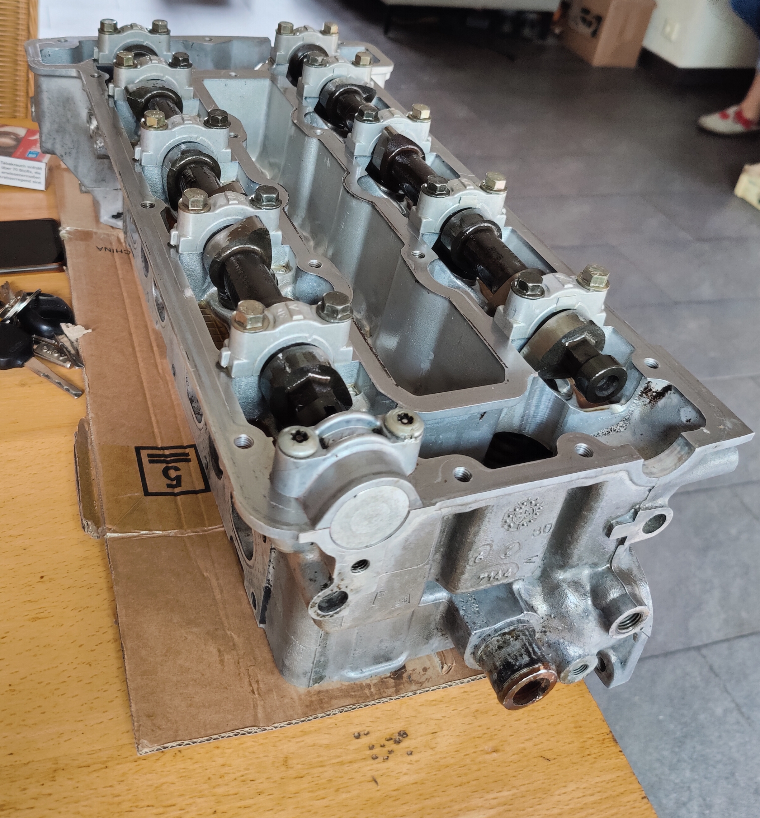

da liegt er noch eingespannt in Bearbeitung ;-)
Und noch nicht hierIMG20240515211321.thumb.jpg.af97cc8d45306dab5c961dcfa1509289.jpg
VictorReinz war nicht lieferbar als ich unseren wieder zusammengeschraubt habe, daher dann Elring. Die Öffnungen sahen genau so aus.
Nur die alte Dichtung hatte mehr (selbstgemachte?) Öffnungen.
Bisher hatte ich nur Elring, ob dieser komischen Auflösungserscheinungen wollte ich mal anderes nehmen.
Heute ist er zurück, mehr als Wellen wieder rein noch nicht geschehenIMG_20240518_150830.thumb.jpg.31290c60af1db5e2f51c65bc7aa395bb.jpg
eigentlich baut man ja erst den Kopf auf und dann die Wellen ein, dann gibts auch bei möglichen Missgeschicken keine krummen Ventile
Bekomme ich hin, zum Wechsel der Kopfdichtung sind die Wellen auch drin, zum Draufsetzen halt die Nockenwellen vor die Markierungen und KW auf OT, wird schon passen;-)
Aber warum hat an der Kopfdichtung ein Kanal Wasser keine "rote Grütze" drumherum?
..dafür ist ja die Führunshülse perfekt abgedichtet - das Vertrauen, daß jemand der etwas macht auch weiß was er tut ist nicht immer berechtigt...
Wenn Du geeignetest Dichtmittel hast solltest Du den letzten Wasserkanal noch damit einfrieden
Mit DirkoHT? :biggrin:
... wobei der Hersteller, wie ich auch immer, wohl davon ausgegangen ist, daß über die Bohrung der beiden kettenseitigen Kopfschrauben das Öl zu den Nockenwellenlagern gelangt, über die hintere auch zum Kettenspanner?
Wenn also hier partiell etwas mehr Druck auf die Ölsteigleitung ausgeübt werden soll, würde das Weglassen sogar Sinn machen?!
Ich habe es mal so gelassen, zumal ich bei der Elring genau da ja Auffälligkeiten hatte.
wenn das Sinn machen würde hätte ich die Empfehlung in # 36 nicht abgegeben
also schlicht "Produktionsfehler", das habe ich dann mal reklamiert.
Ich habe es ohne weiteres Dichtmittel verbaut, da REINZ und Elring genau dieses sagen, wobei mir scheint, Reinz verwendet eine völlig andere "Gummierung".

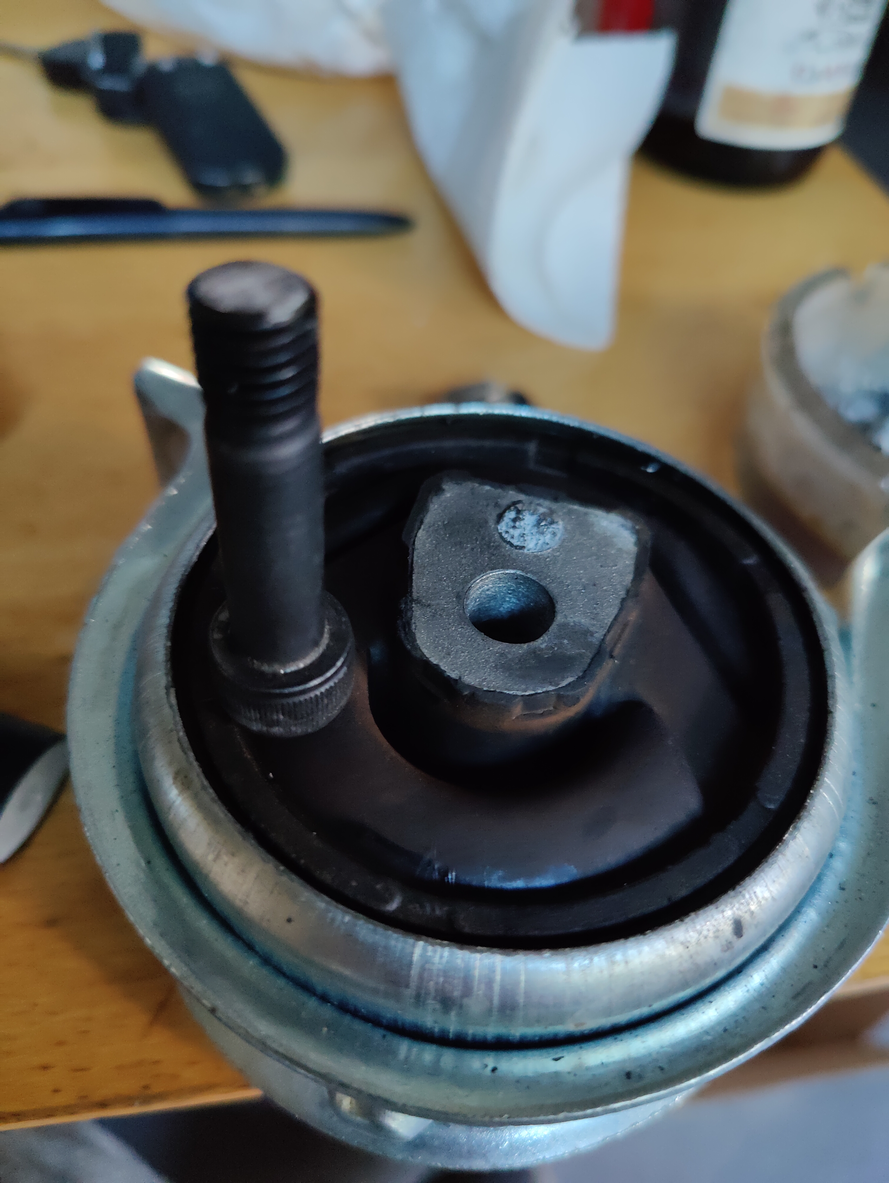

das Scheppern hat dann die Ursache nach einem "Knall" 2 CM runter gezeigtIMG20240525210137.thumb.jpg.fdae0f64485553687a62d8ea1d8e1781.jpg
Jetzt liegt der Block auf dem Hilfsrahmen.
Schraube und Stift rausprockeln ist angesagt.
Hat meine Stütze das so belastet? Eher nicht!
Das Teil ist aus August 23, mit Schraube.
Spaßig wird der Schraubenrest
Aftermarket Schrott...
