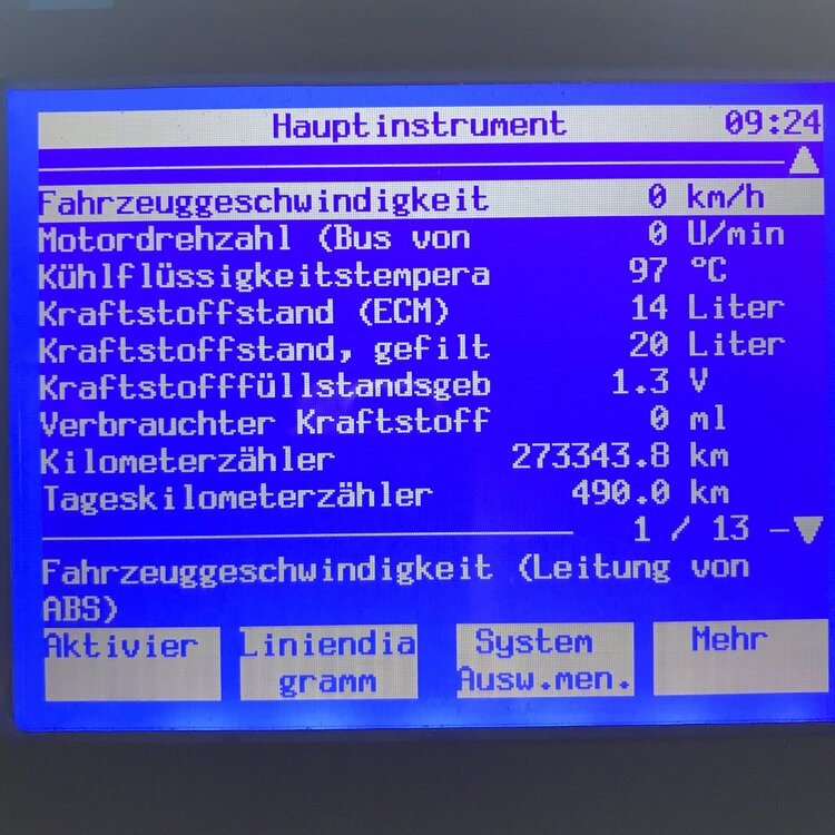

Hallo, was heißt simulieren? Kann ich mit dem Tech2 pro Nadel das Signal für die verschiedenen Stellungen senden? Das wäre prima, da meine Benzinanzeige häufig nach dem Volltanken nur 3/4 anzeigt.

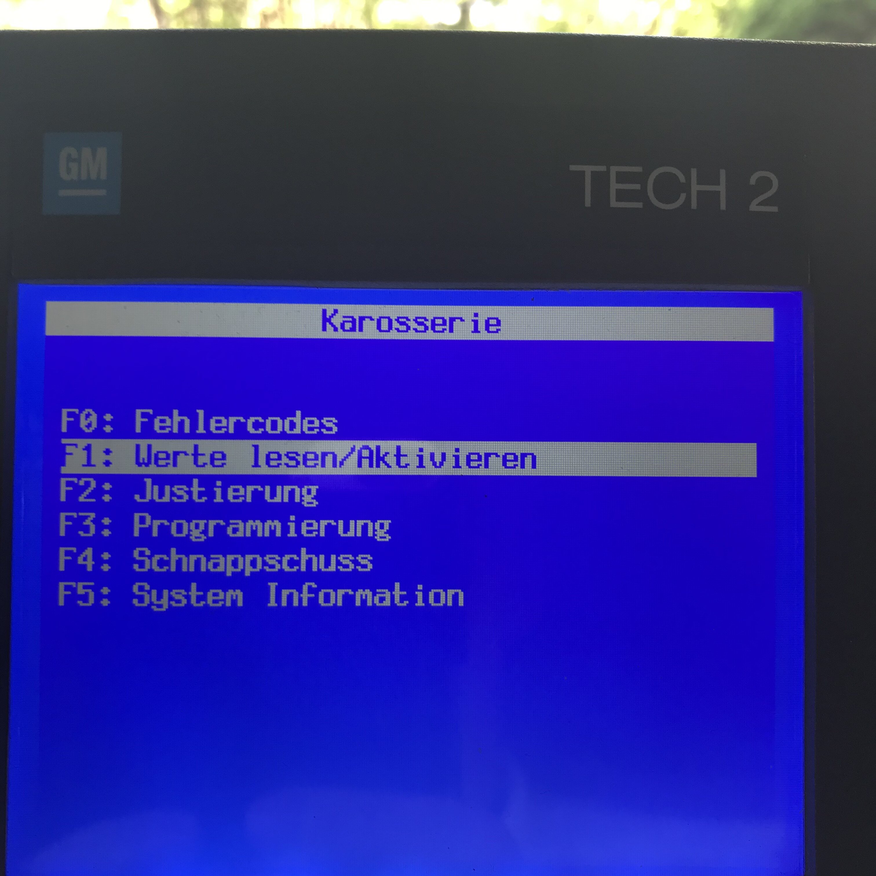

Ja kannst du
Weißt du zufällig wo sich der Dienst versteckt? Ich habe das noch nicht gesehen.

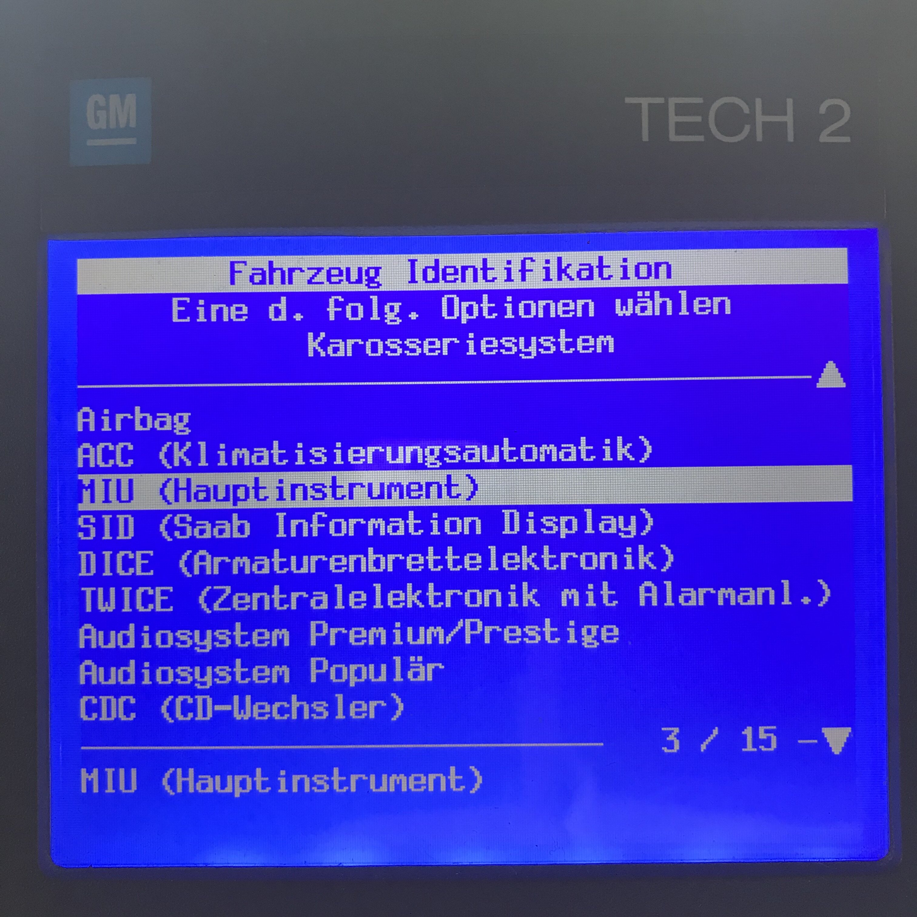

Baujahr und Modell wählen.
Karosserie
IMG_4263.thumb.jpeg.faea036ad3cbfb990a15894d5f0bccd2.jpegIMG_4264.thumb.jpeg.e321682b6400c4c59c3f55b32ca289fe.jpeg

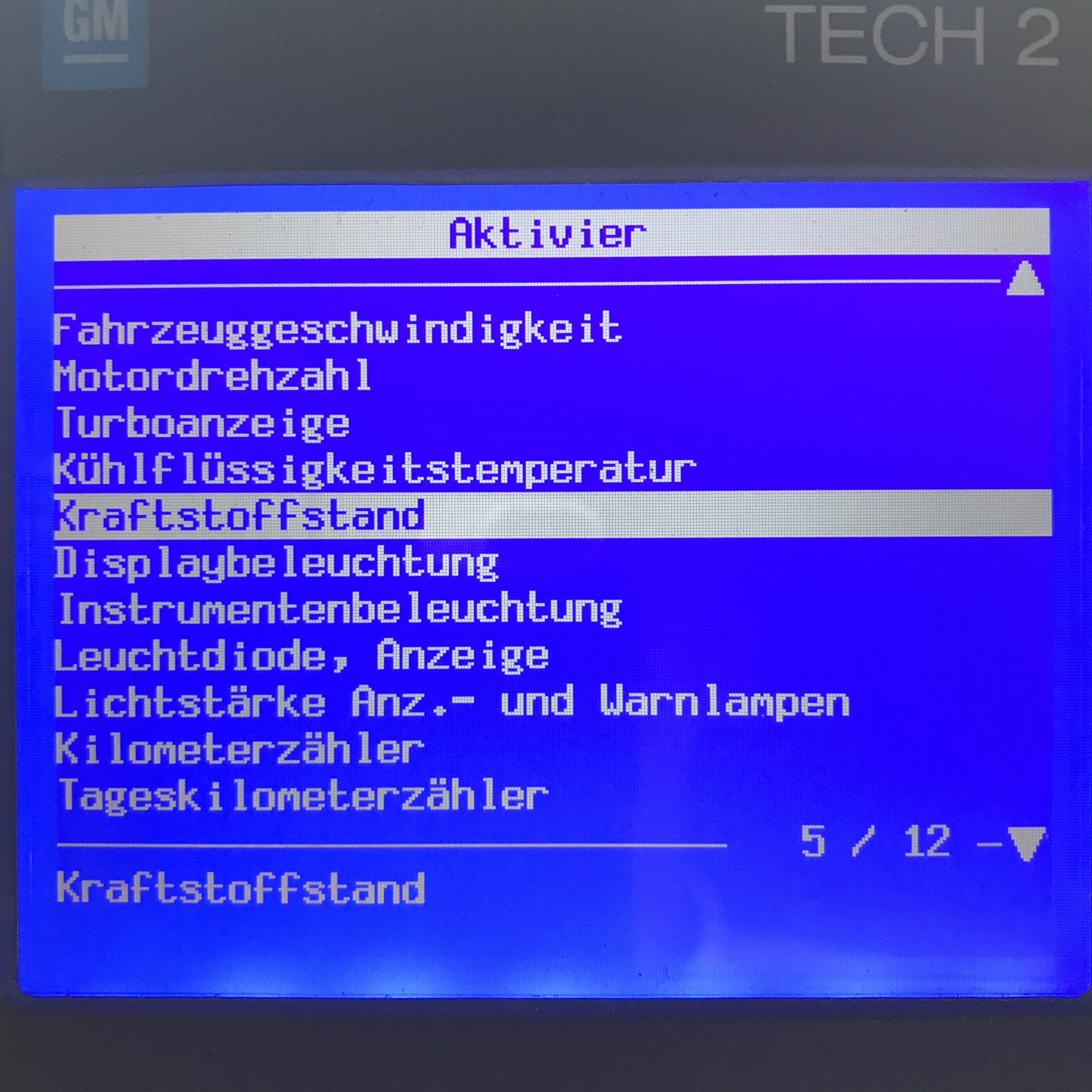

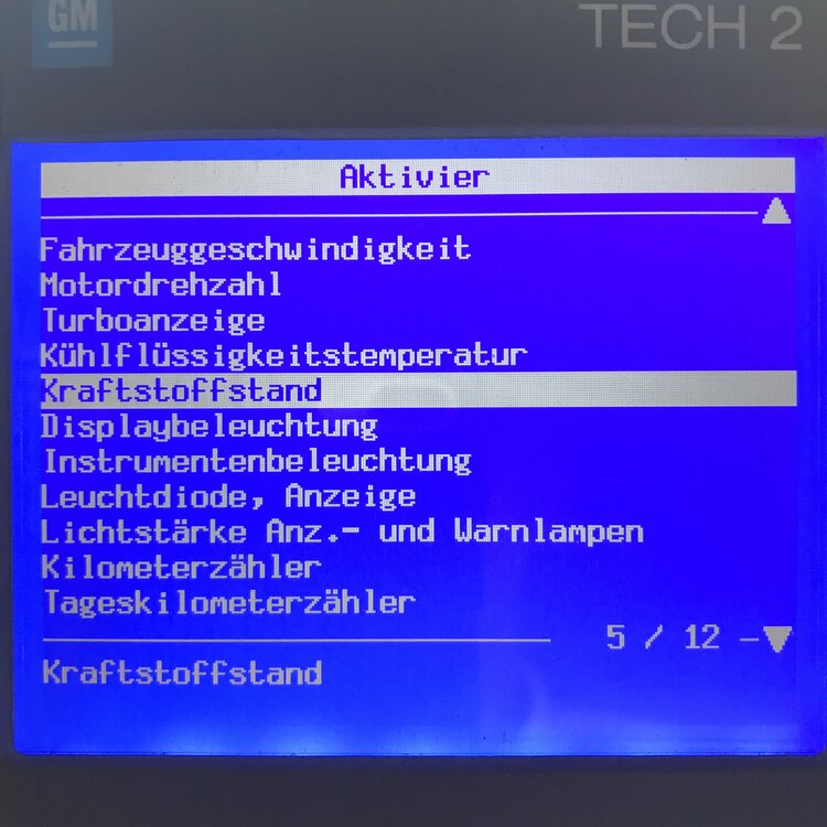

"Aktivieren" drücken
Etwas auswählen. Z.B. Kraftstoffstand

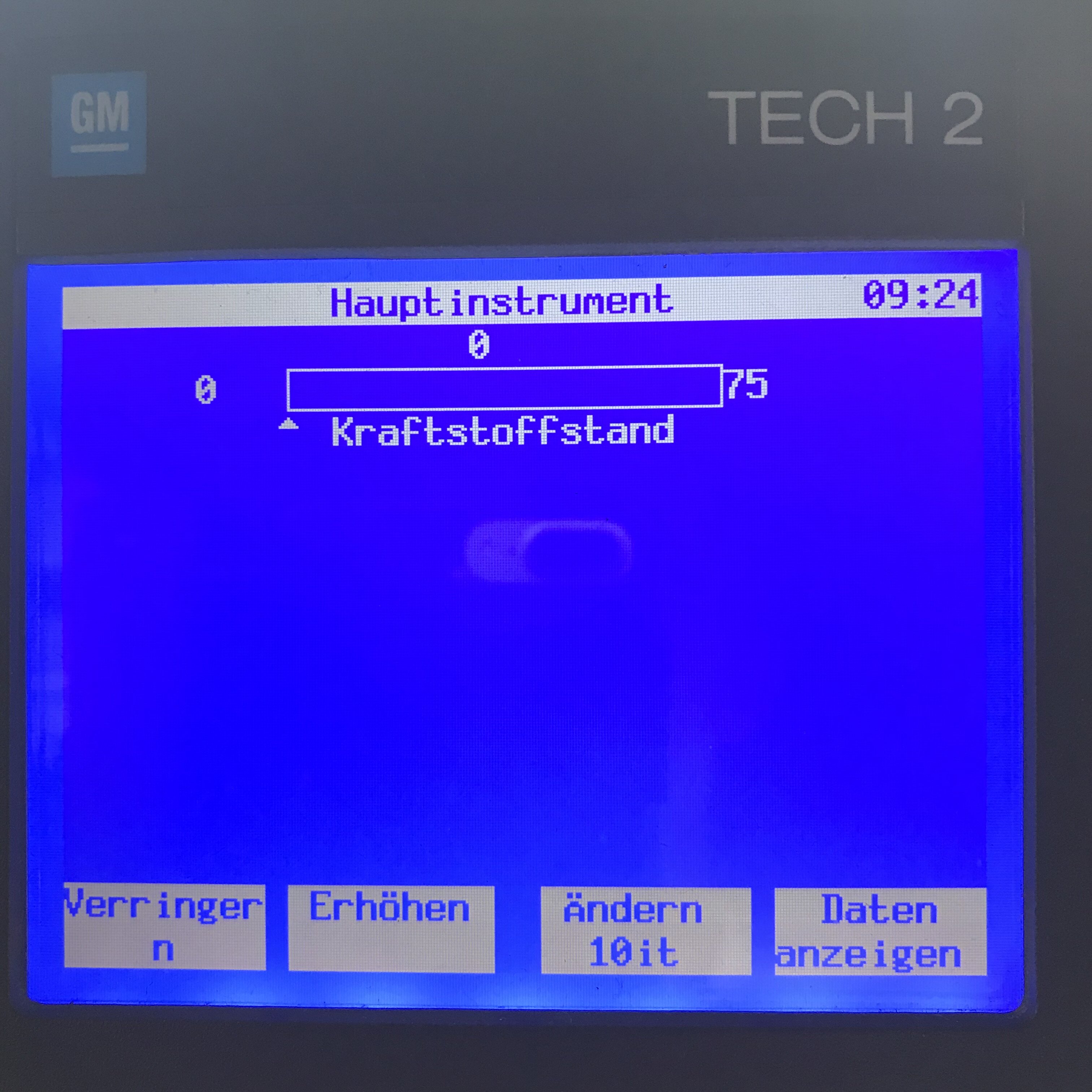

Wert Verringert, Erhöhen, etc
Taste Exit uzum Verlassen
Danke sehr für die Anleitung.

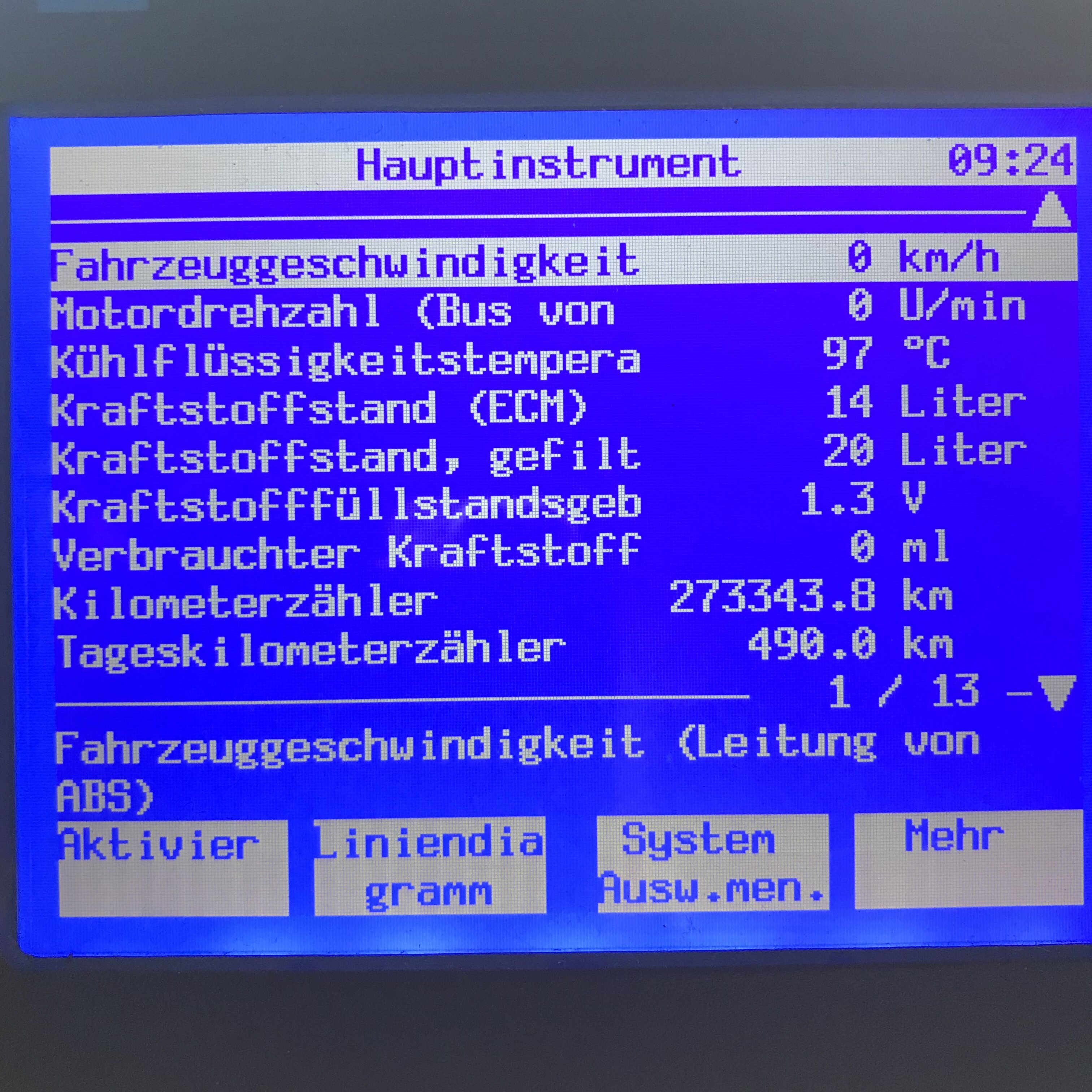

Das heißt, wenn ich die Nadel so hochbekomme dann ist mein Sensor im Tank kaputt. Ich habe den Fehler nicht immer. Manchmal zeigt es auch voll.
Wenn du die Nadel mit Tech2 über den gesamten Bereich bewegen kannst dann kannst du davon ausgehen, daß der Eingang am Steuergerät funktioniert und der Fehler am Schwimmerschalter oder Kabel zu suchen ist bzw. der Schwimmer selbst vielleicht irgendwo hakt.
