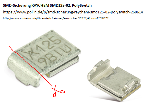

Hier ein screenshot meiner Aufzeichnung von damals:
Zu den Stromstärken findet sich u.a. hier was:
https://saab-cars.de/threads/scheinwerfer-wischer.25116/post-1245524
https://saab-cars.de/threads/scheinwerfer-wischer.25116/page-4

Jein. Nicht zu dem im verlinkten, aber zum originalen. Der originale dürfte Metall-Keramik basiert sein, der von dir genannte trägt es schon im Namen, ist eine Polyfuse. Ploy nicht für mehrfach sondern für Polymer.
Habe jetzt kein Foto gemacht, aber der PTC in meinem Motor war ein einfaches Metallplättchen, ca 12 x 12m x 0,8mm gross (geschätzt).

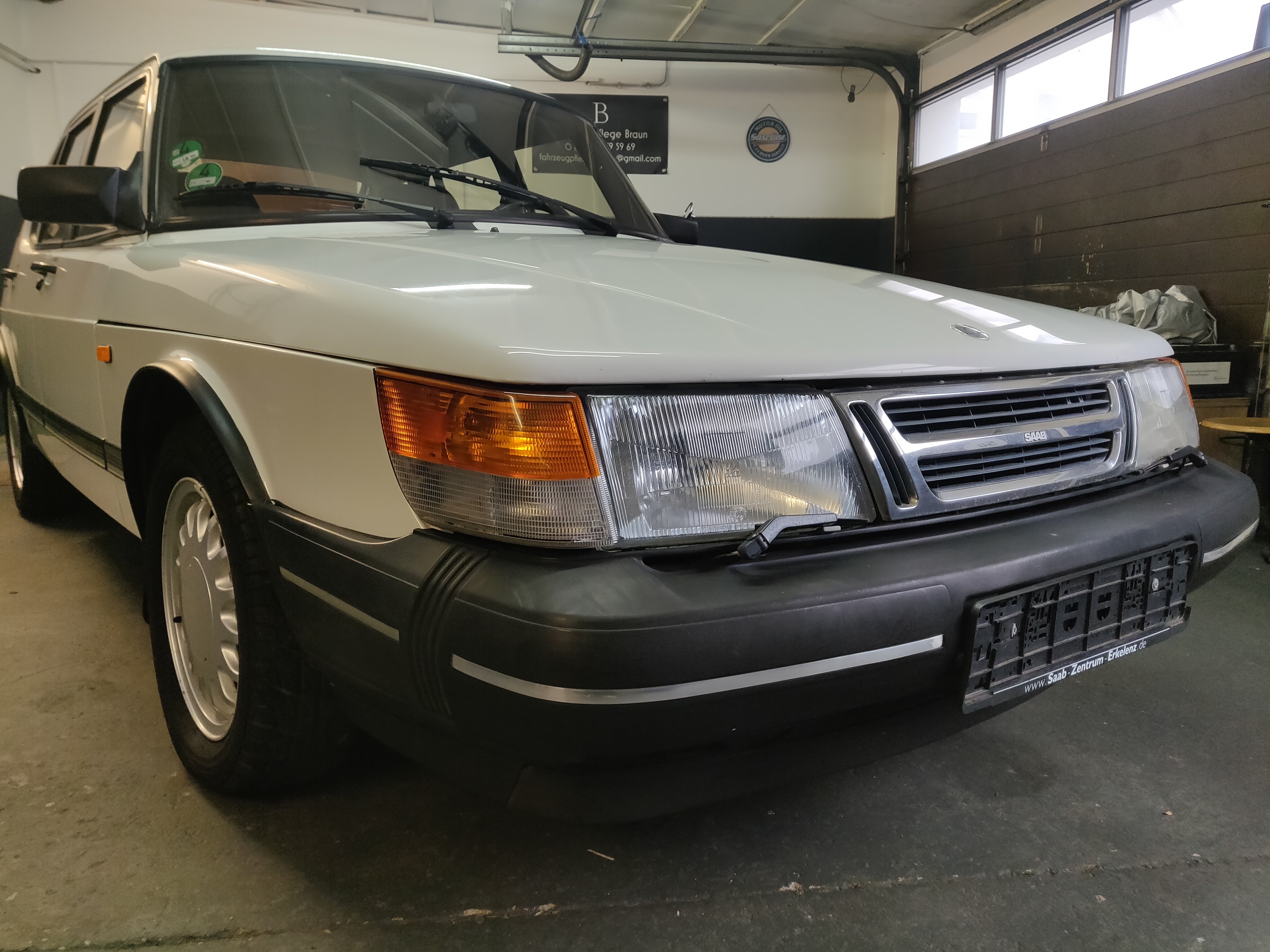

Hallo zusammen, ich habe mit meinen Wischern ein Problem:
Aus meiner Sicht stehen die Wischer in Endposition zu hoch auf der Scheibe. Ich hab's bis jetzt auf Stand der Technik geschoben, aber inzwischen hab ich andere 900er mit deutlich niedrigeren Endpositionen der Wischer gesehen.
Kann man die Endposition irgendwie einstellen? Die Wischer arbeiten normal, aber es stört mich trotzdem. Gerade für die Beifahrer ist die Sicht deutlich eingeschränkt.
