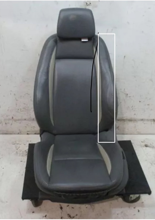

bin dort vor Corona gewesen, einmal damit er weiß was gemacht werden muss.
Dann kann er auch einen recht passenden Preis nennen.
Denn Rest sollte man vor Ort machen!!!
Dann habe ich ihm zum passenden Zeitpunkt denn kompletten Fahrersitz Hülle gebracht.
Er hat das schadhafte Stück aufgetrennt und ein neues wieder eingesetzt.
Das was ich da eingezeichnet habe im oberen und im unteren Bereich jeweils außen!
Den Sitz habe ich dann wieder selber auf gezogen.
Ja man hat einen minimalen farblichen Unterschied zwischen den Originalen und dem eingesetzten gesehen - Aber nur bis zum ersten lederpflege Einsatz!! .
Und auch nur wer den Sitz vorher gesehen hatte!!
[ATTACH type=full" alt="IMG_1188.jpeg]274995[/ATTACH]
