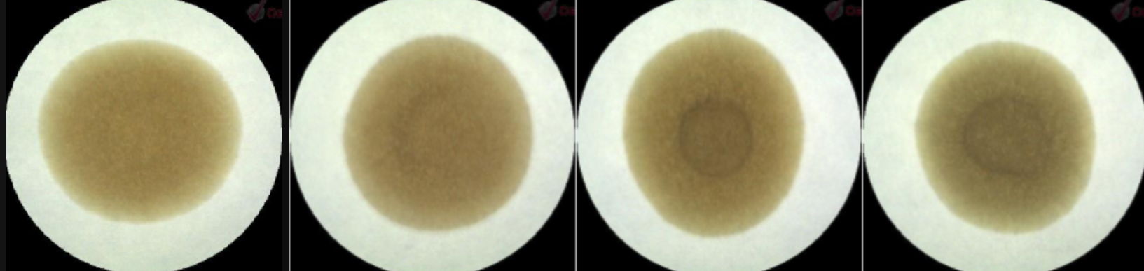

Doch, das tun sie. Aber das geht nicht von heute auf morgen!
Mein Motor ist zwar kein T5 sondern ein T7-Motor.
Aber bei mir ist der Ölverbrauch durch viele verkürzte Ölwechselintervalle von 0,5-0,55l/1000km auf mittlerweile unter 0,5l/6.000 Kilometer gesunken bei identischem Fahrprofil und das obwohl ich sogar dünnere Öle als vorher fahre.
Ich habe in jedem Intervall kontinuirlich ein bisschen weniger Ölverbrauch über die letzten 6 Jahre.
Auch bleibt das Öl bei gleicher Intervalllänge trotz weniger bzw. mittlerweile gar keiner Ölnachfüllmenge sauberer.
Öltupfer der letzten 4 Ölwechselintervalle. Links der jüngste Ölwechsel. Rechts der 4t-letzte Ölwechsel.
Dass Ablagerungen sich nicht entfernen lassen ist als pauschale Aussage falsch.
Dass man durch 2-3 Ölwechsel Ablagerungen beseitigt die über 25 Jahre entstanden sind ist aber natürlich auch falsch.
Aber es gibt ja auch etwas dazwischen! :smile:
Was halt Teil der Wahrheit ist. Das braucht Zeit. Viel Zeit.
