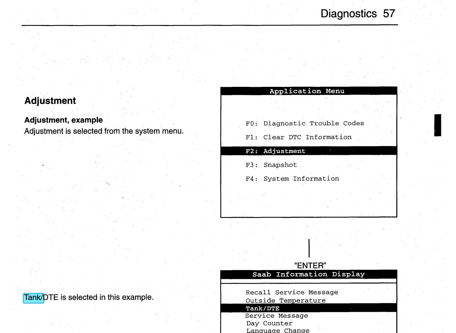

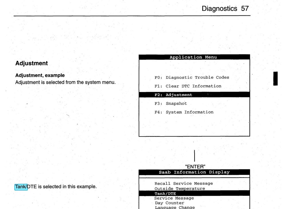

Gerade noch mal selbst gesucht. Im englischen Manual von Tech 2 aus der US-Quelle (9000_1_4_Tech_2_M1997_367417ENG) gibt es ein Beispiel, in dem man einen Wert für "Tank/DTE" einstellen kann. Keine Erläuterung was das ist. In dem Link wird das beschrieben als Einstellmöglichkeit für die Tankanzeige, mit 20 l Schritten. Also scheint zumindest das zu gehen.
