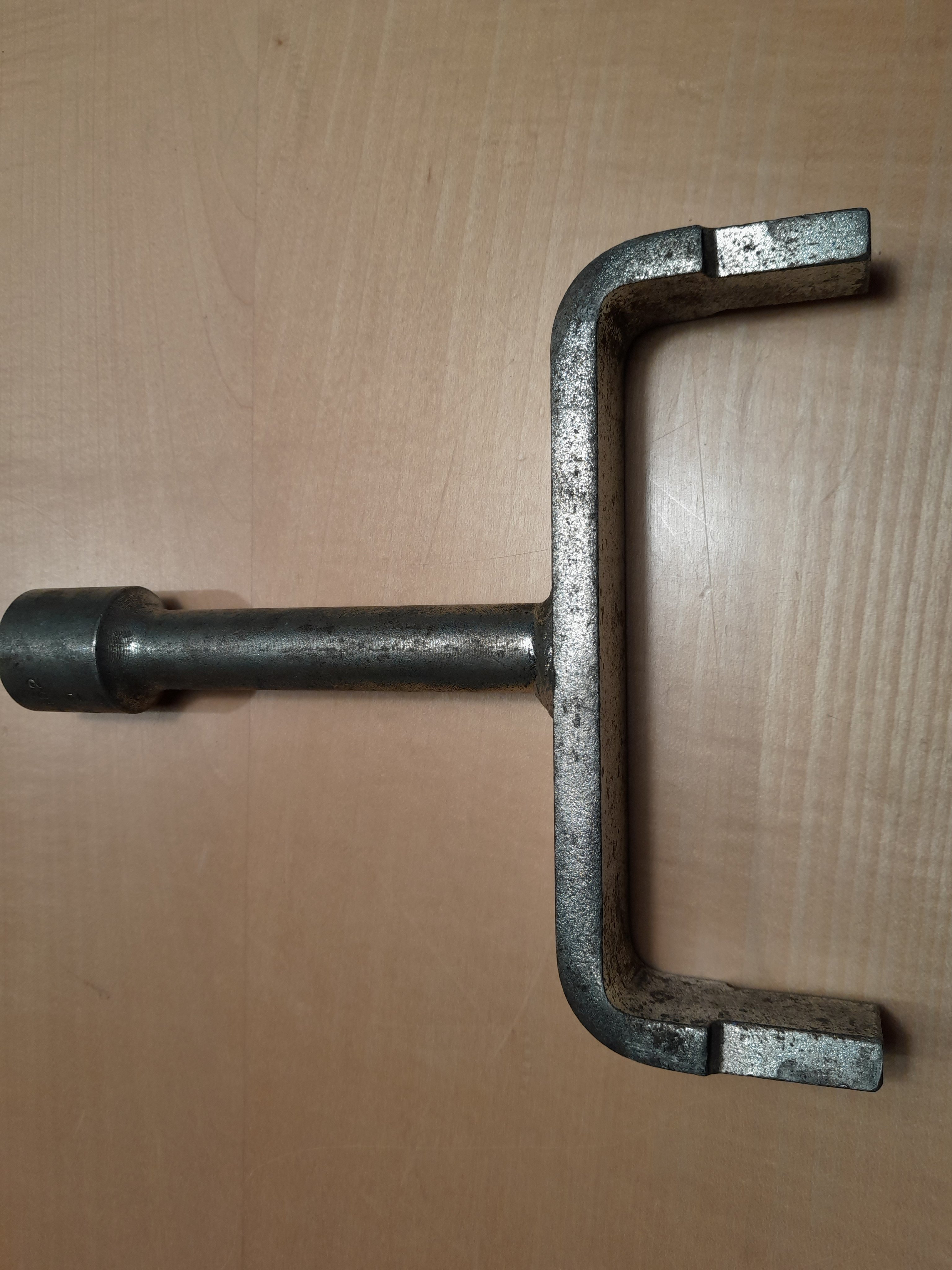

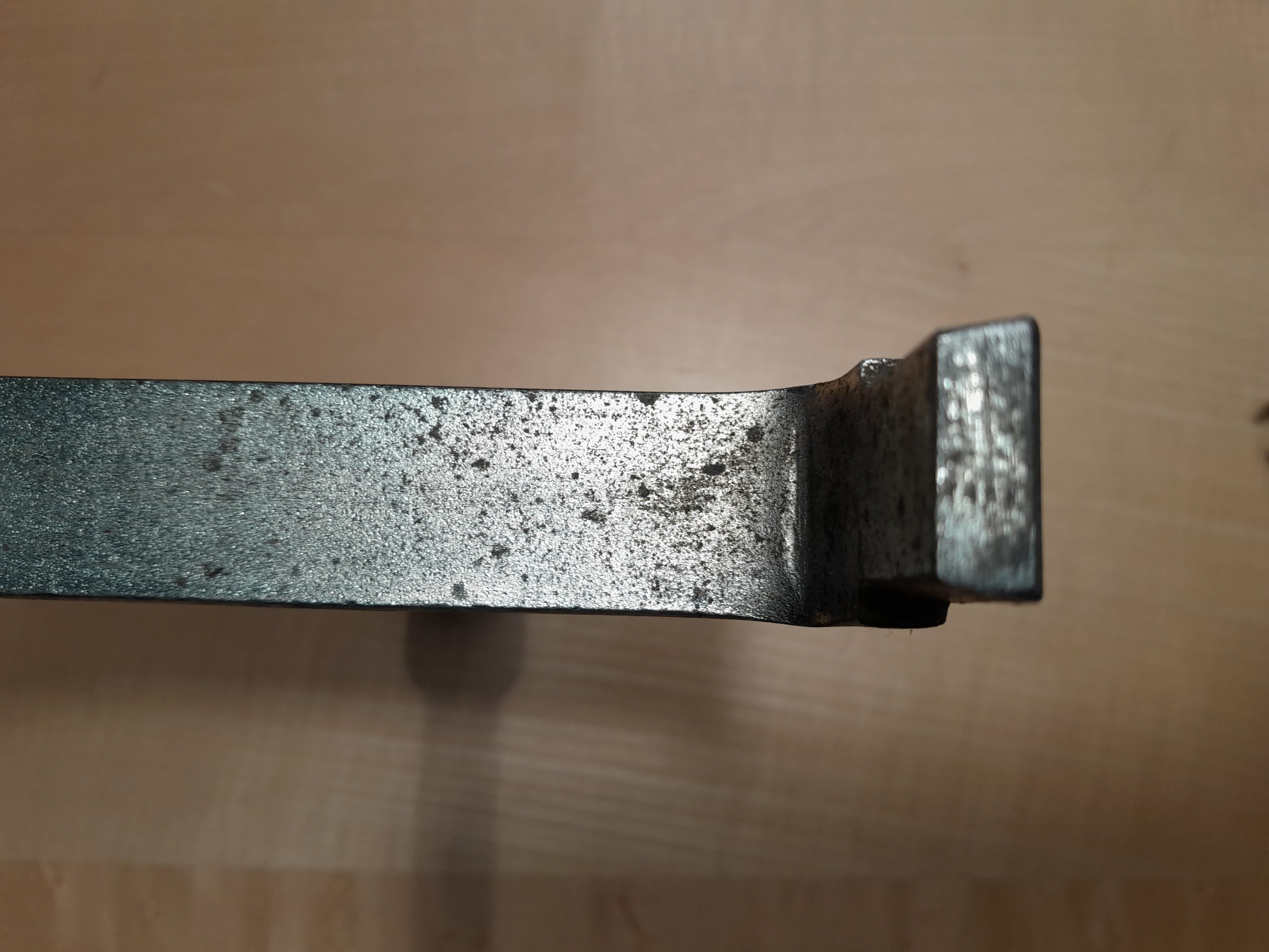

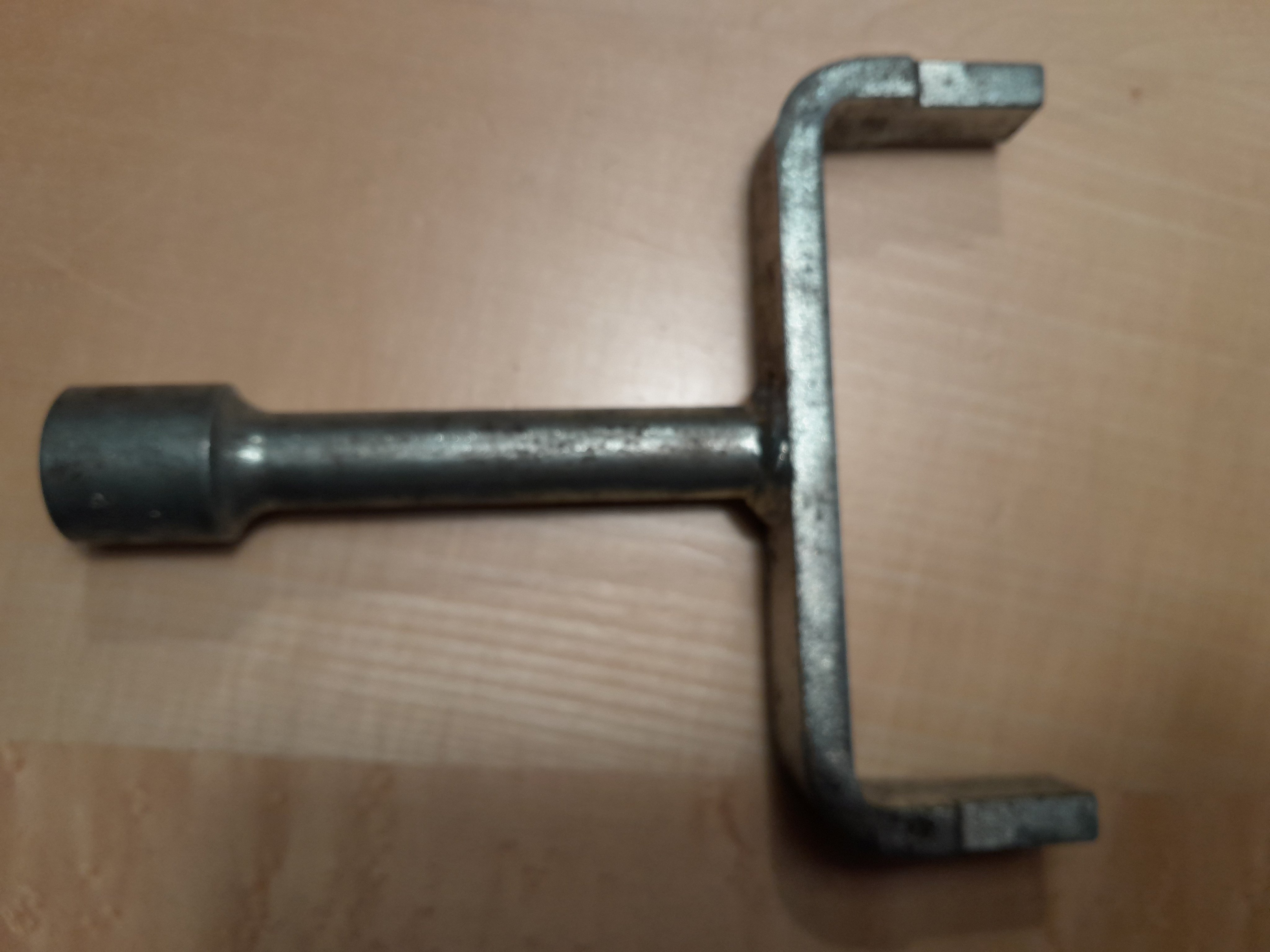

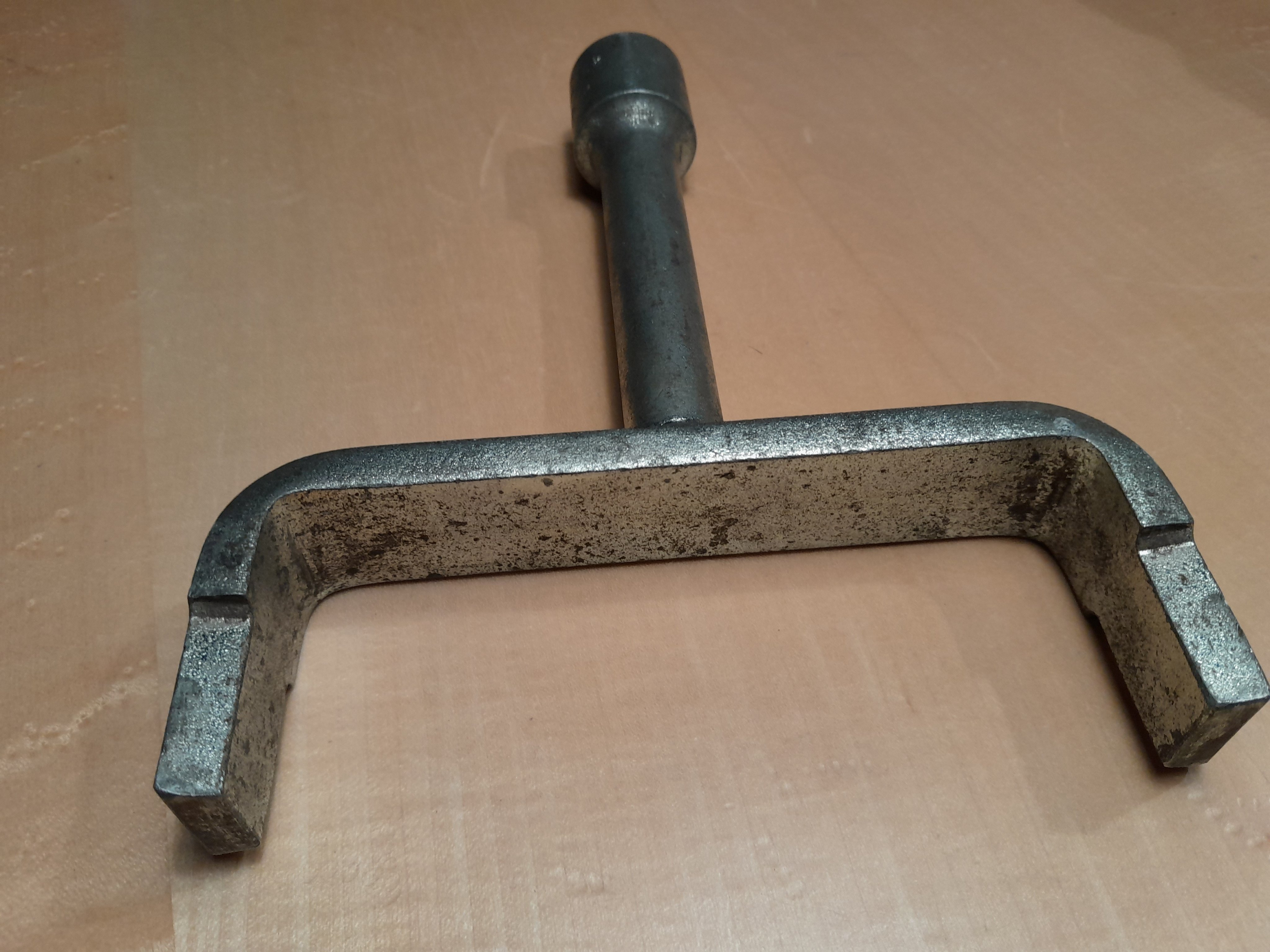

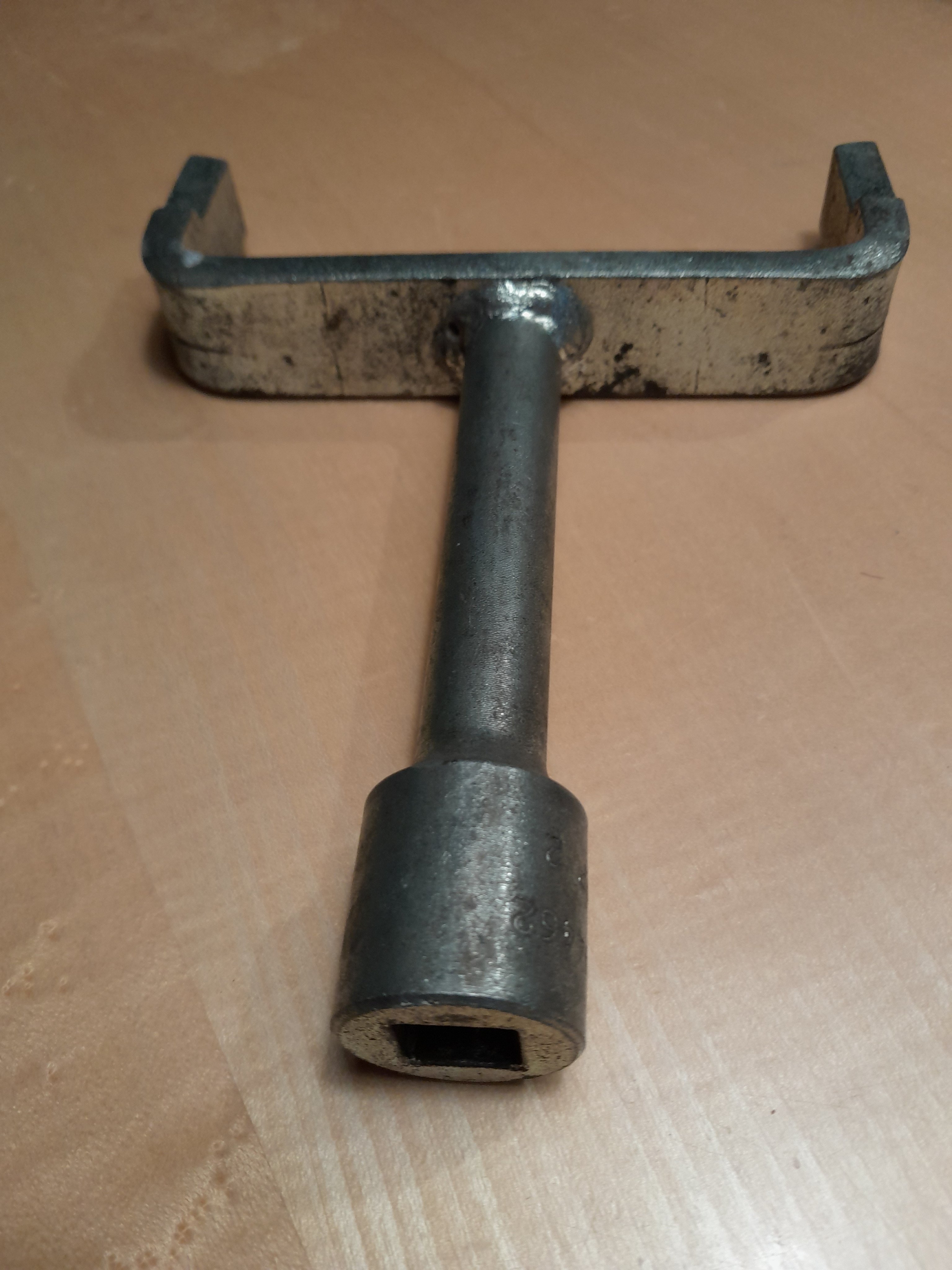

Hallo, das müsste das original Saab Werkzeug sein. Bei tradera.se gekauft. Maße

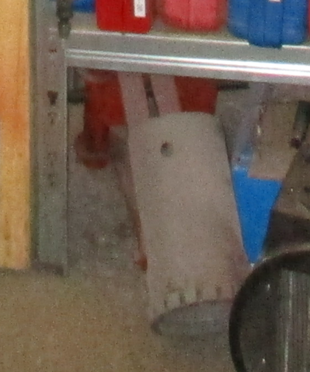

Hier liegt mein Werkzeug: KG-Rohr passenden Durchmessers (welcher, ist mir leider entfallen), das am dicken Ende mit Kerben passend zu den Zähnen der Verschraubung versehen wird, und zwei Löchern für einen dicken Knebel - passt , funktioniert (verteilt die Kraft auf alle Laschen, so dass da auch nichts abbricht) und kostet fast nix.
Sorry. Maße: Gesamtlänge: 175mm, Gesamtbreite: 135mm. Die "Nasen": 20mmx8mm. Grüße

... verteilt die Kraft auf alle Laschen, so dass da auch nichts abbricht ...
Das ist aus meiner Sicht genau der wichtige Punkt.
[ATTACH type=full" alt="1724352603213.png]276139[/ATTACH]
Diese Idee war mir auch in den Sinn gekommen. Stabil und trotzdem leicht zu bearbeiten. Wenn Du uns jetzt noch den Durchmesser verrätst?:ciao:
Sanitärinstallation ist bei mir nicht so Routine - was hat so ein Rohr, 110 mm...? Müsste ja irgendwie mit den Maßen der anderen Werkzeuge korrelieren. Wenn ich wieder in der Halle bin, kann ich natürlich nachmessen.
Tja, 110, 125, 160, 200mm ständen zur Auswahl als Rohraußendurchmesser. Mit den Maßen in #18 dann vermutlich 110 da du die Schlitze in die Muffe gesägt hast. Wobei das nach dem Datenblättern verschiedener Hersteller nur 125-128mm sein sollten. :dontknow:
Nachmessen und zum Baumarkt fahren.
PS: KG Rohr ist stabiler, aber auch nicht mehr so einfach mit dem Messer zu bearbeiten wie HT.
