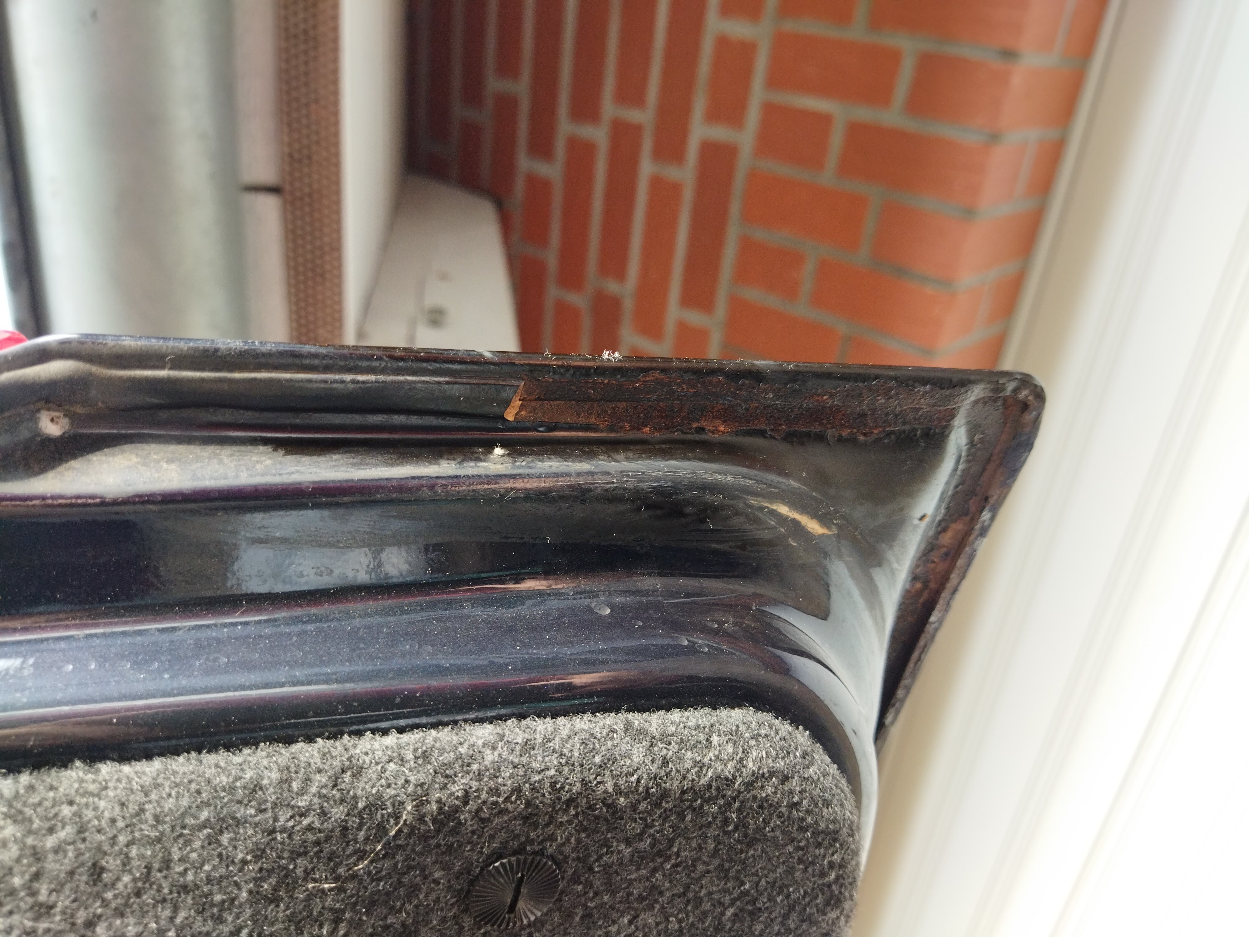

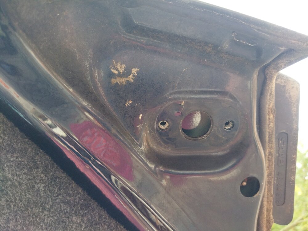

Ich musste an meinem CS am Wochenende feststellen, dass sich an der unteren Kante der Kofferraumklappe die Dichtmasse gelöst hat und dahinter über die ganze Breite Rost sich breit macht. An den unteren Stopfen tropft nach dem Regen Wasser raus und an dem rechten Kunststoffteil, das vermutlich für die korrekte Position der Heckklappe zuständig ist, also das Teil, das unterhalb des Heckspoilers angeschraubt ist, da waren auch Wassertropfen auf der Innenseite zusehen.
Weiterhin ist die Dichtung auch komplett nass, was daraus hindeutet, dass sich hier mehr als nur ein paar Tropfen in der Klappe angesammelt haben.

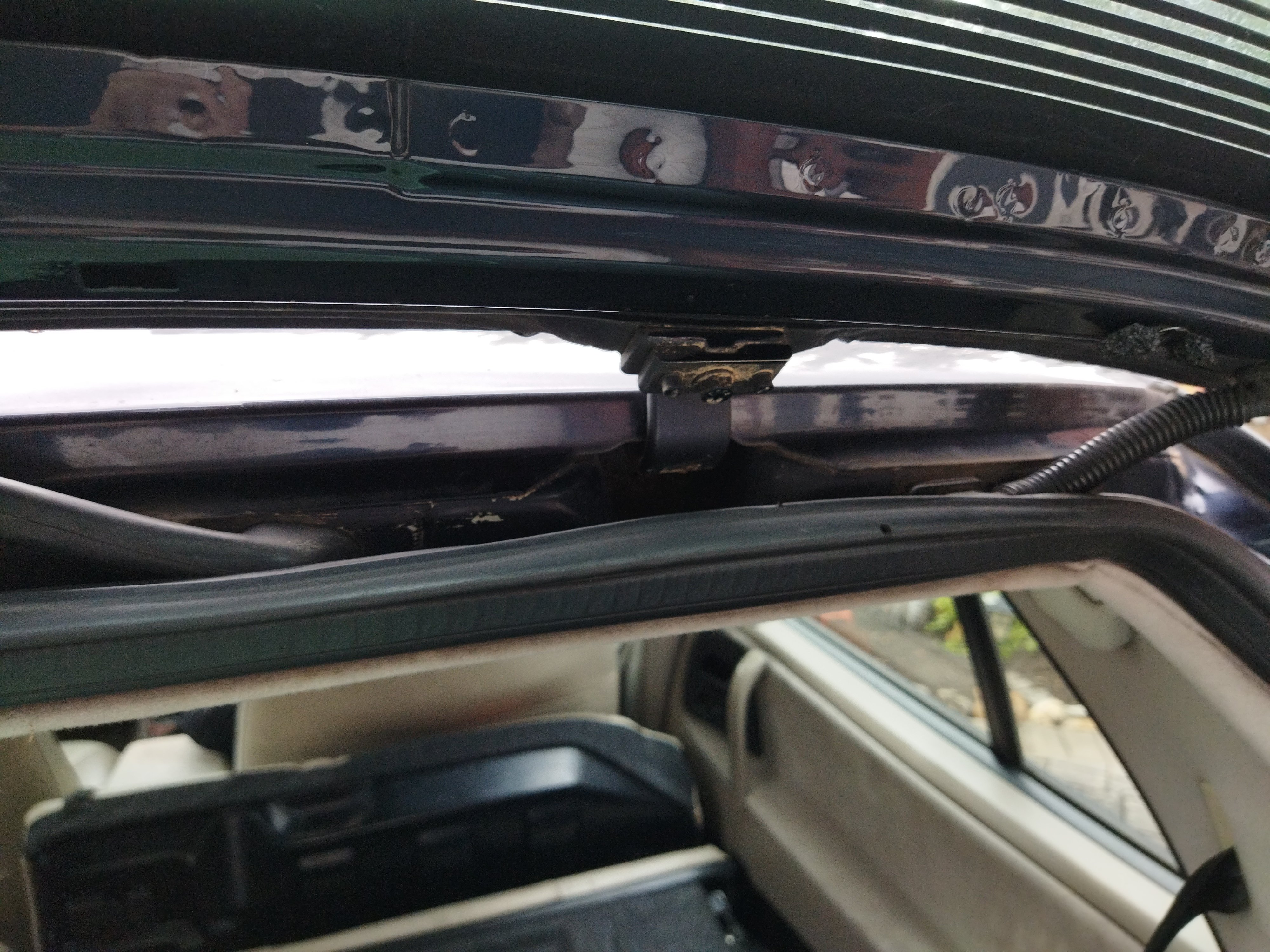

Ich hänge mal Bilder mit an von den betroffenen Stellen. Wenn ich die Kofferraumklappe leicht anhebe, dann tropft da noch immer Wasser ab, obwohl es bei uns die letzten 12 Stunden nicht geregnet hat.

Die Verkleidung ist jetzt weg und man fühlt durch die Öffnung im Blech das stehende Wasser im unteren Bereich.

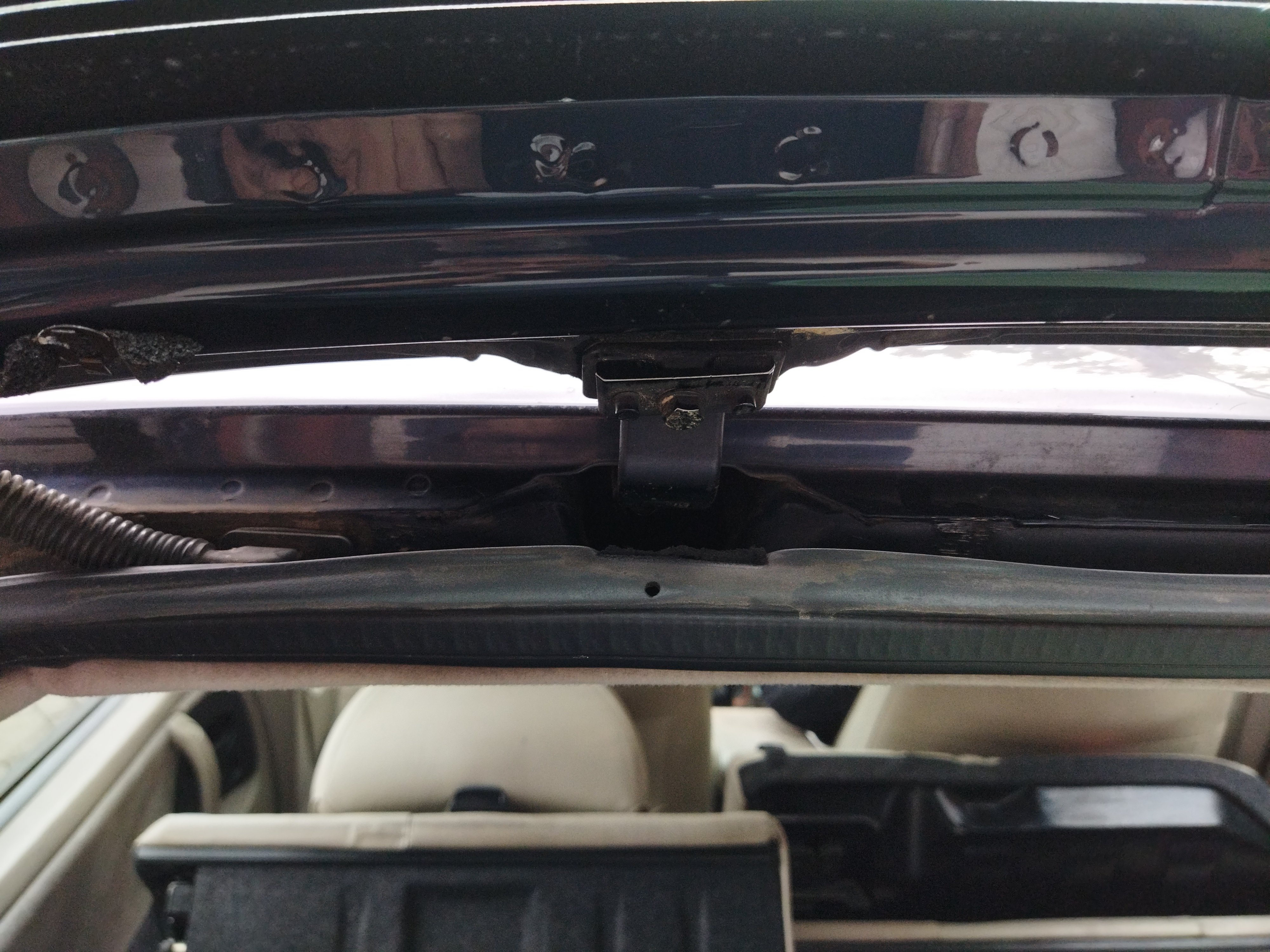

Und jetzt habe ich eine neue Verdachtsstelle, den es tropft gewaltig oben in der Mitte, also genau unterhalb der dritten Bremsleuchte.
Also geht es erstmal an dieser Stelle weiter.
... es tropft gewaltig oben in der Mitte, also genau unterhalb der dritten Bremsleuchte.
Das ist die übliche Stelle, falls die Dichtung und die "Rinne" darüber schon einige Zeit nicht mehr gereinigt wurden.

Ja die Rinne war bestimmt seit einem Jahr nicht mehr gereinigt wurden und es hat sich da einiges an Schmutz auf beiden Seiten angesammelt. Auch die Dichtung hat so ihre Druckstellen von den beiden Gelenken, das ist bei meinem 96er BJ nicht so zu sehen. Man könnte fast meinen, dass es an der Dichtung oder den Haltepunkten eine Änderung gegeben hat.

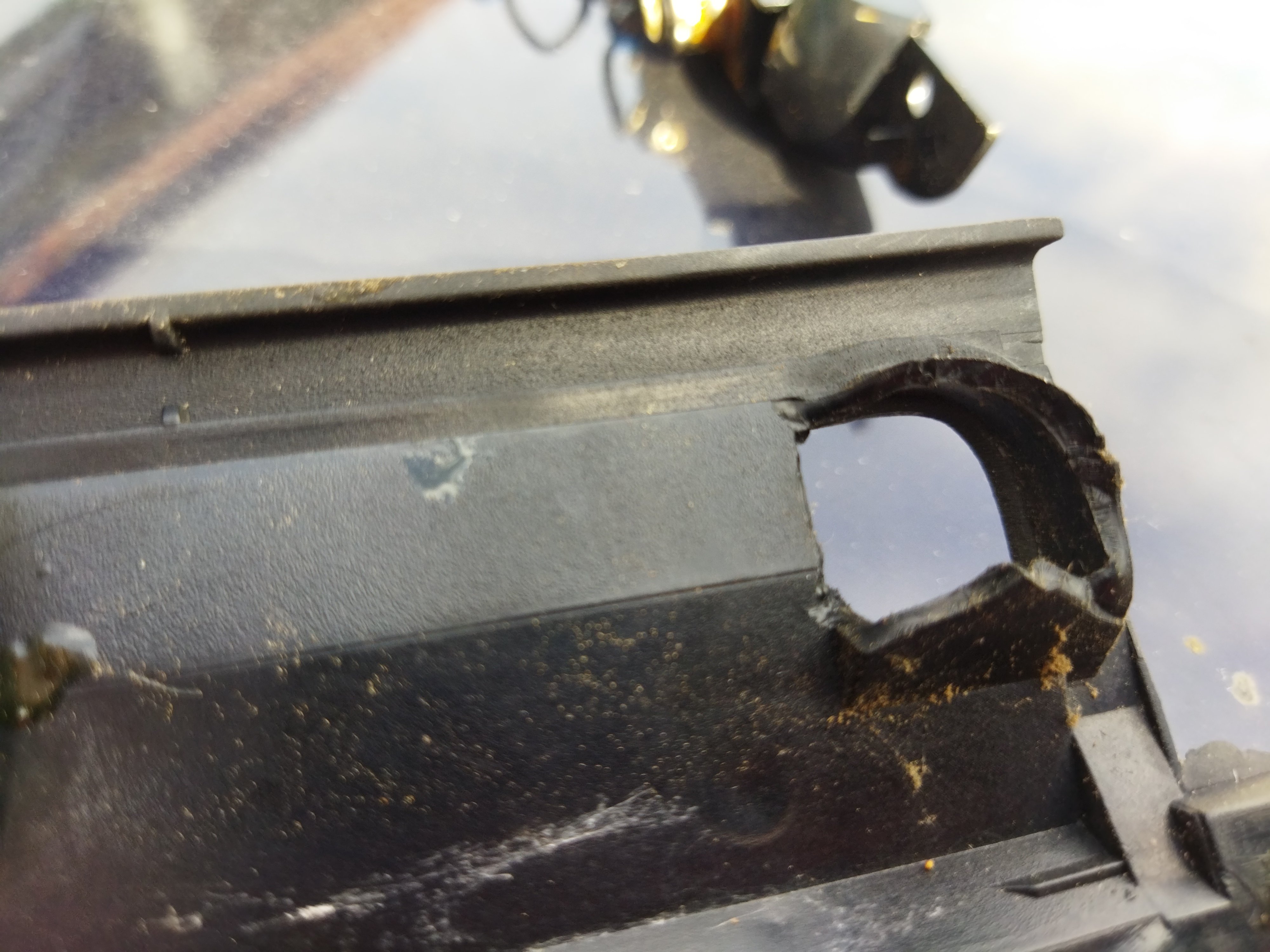

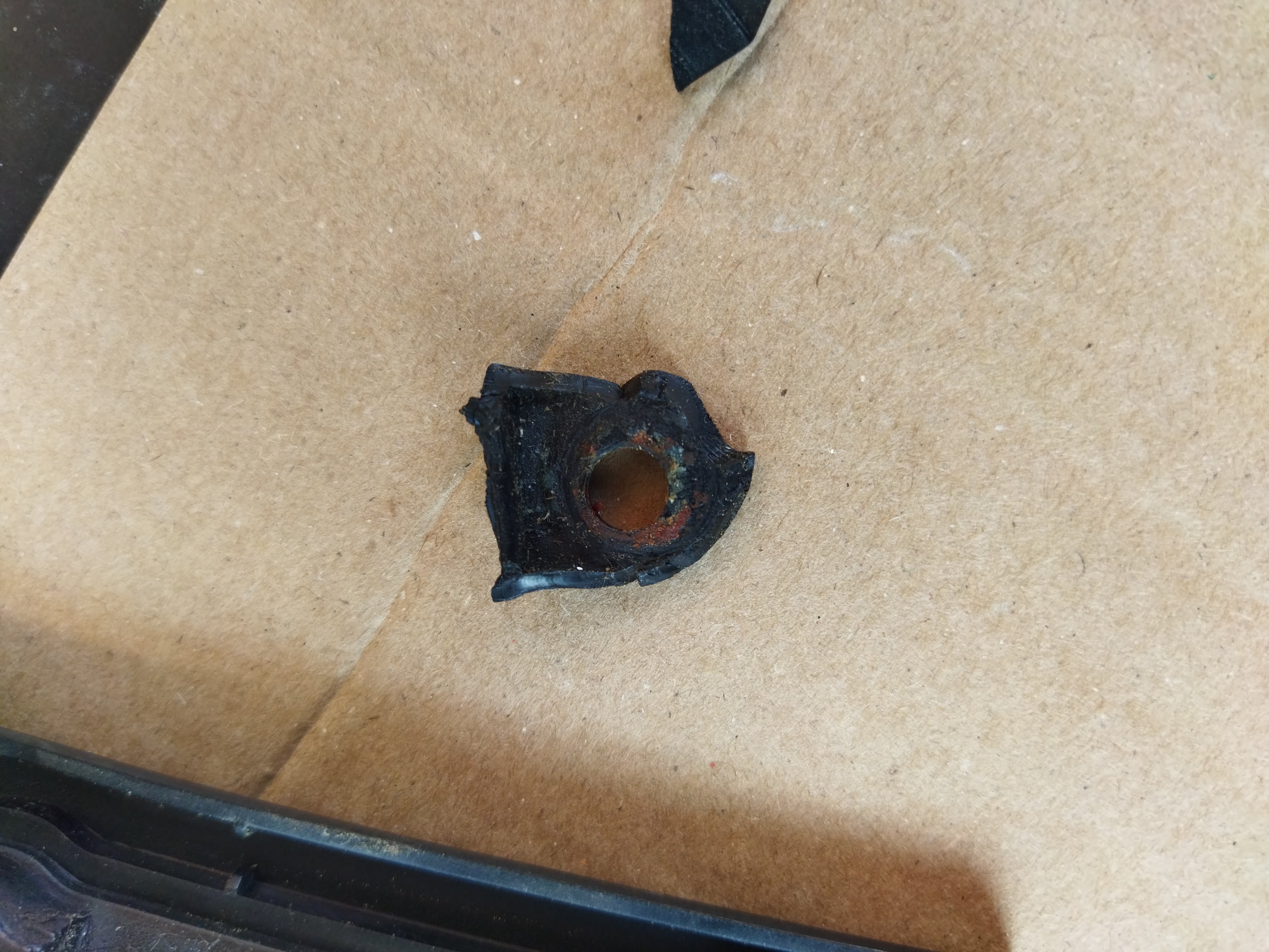

Aber auch an der Bremsleuchte gab es einen Defekt. Hier war an der Bodenplatte die linke äußere Schraubenmulde ausgebrochen, siehe Bild.
Allerdings kann ich mir nicht vorstellen, wie von der Stelle das Wasser nach innen laufen sollte, auch wenn die Bremsleuchte durch den Bruch nicht mehr fest war. Immerhin ist ja auch auf der Unterseite der Bodenplatte keine Dichtung vorgesehen.
Diese Verformung an der Kofferraumdichtung war aber schon so, als ich den Wagen vor 14 Jahren vom Vorbesitzer gekauft habe. Bisher ist da auch noch nie Wasser reingelaufen, bzw. ich habe da nichts bemerkt.
Das Bruchstück wird jetzt wieder eingeklebt, ABER wenn wir schon bei Klebern sind, kann mir jemand einen guten Kleber für solche Kunststoffverbindungen empfehlen?
