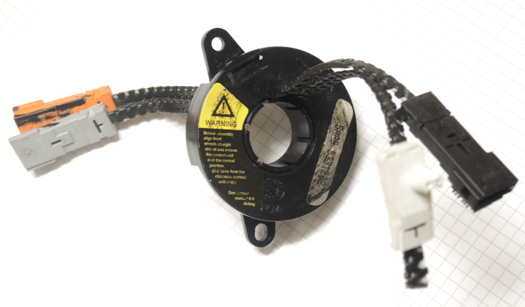

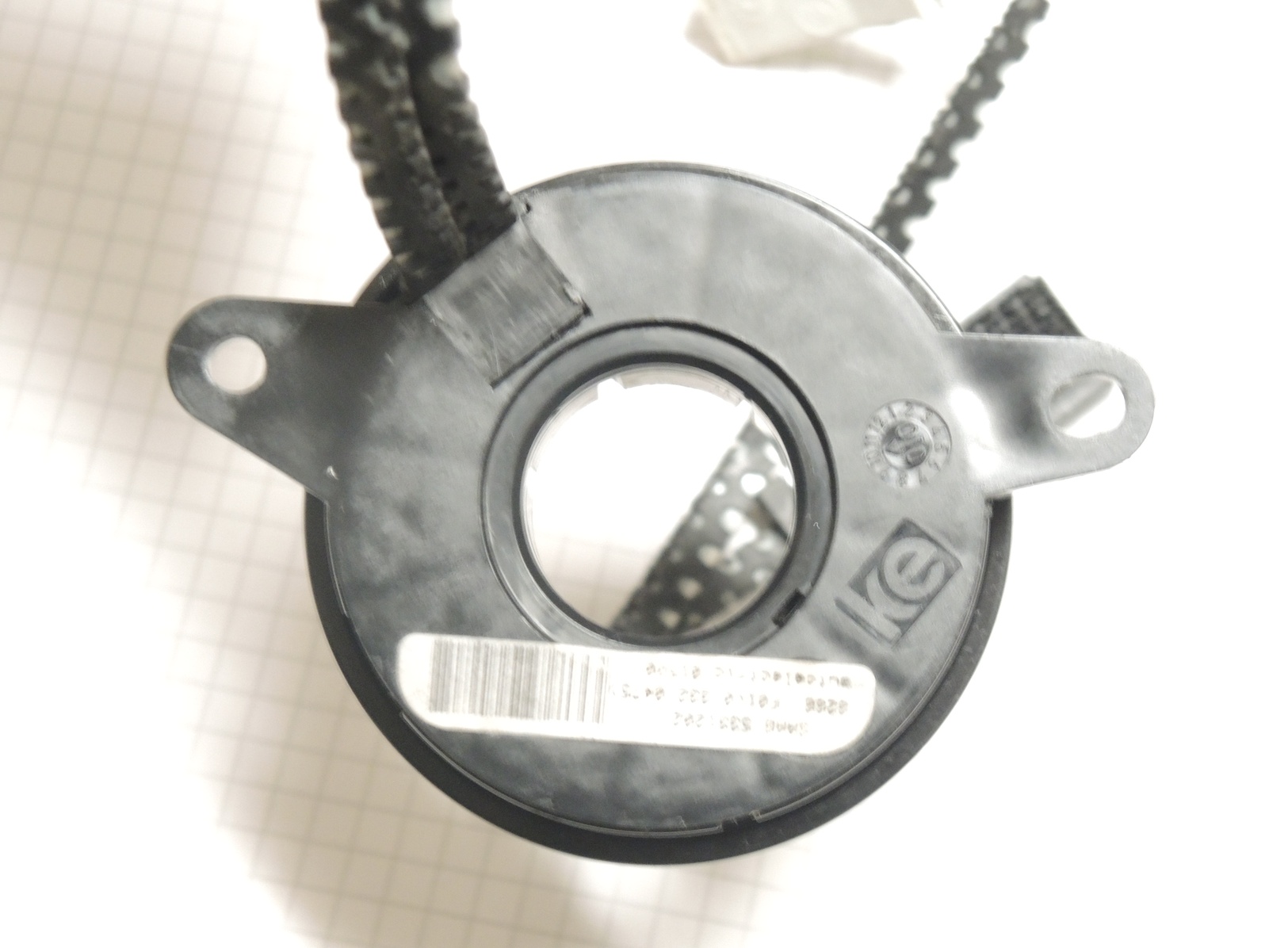

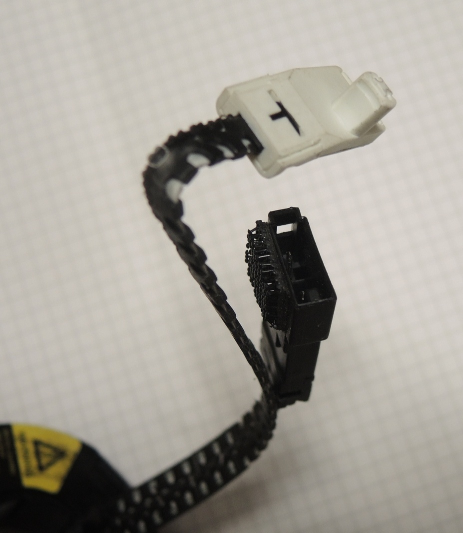

Schön. Dann steuere ich noch ein paar Bilder bei. Die Spule ist eine "Kontakteinheit" aus einem 9-3 I, Teilenummer 5331202. Laut EPC für 9-3 I und 9-5 I 2000-2001 (danach lenkradseitig keine Peitsche sonder Buchse an der "Kontakteinheit", und die Nummer ersetzt die Nummern der vorangehenden Jahrgänge, 5011705 & 5174446).
Den Mitnehmerpin gibt es nicht mehr. Das muss der Kragen der Kabel lenkradseitig mit erledigen.
Da ich keine vom 901 zum exakten Vergleich habe noch ein paar Maße:
Abstand Löcher Halteohren 77,5mm
Innendurchmesser 24,2mm
Außendurchmesser Lenkradseite 66mm
Dicke Wickelkörper ohne Kragen 18,5mm
Kragen 15x7,2x10mm
931AirbagsWickelspule5331202.thumb.jpg.336f4773c86ccb0d0aa0bcff0d70cee2.jpg 931AirbagsWickelspule5331202-Rckseite.thumb.jpg.2bc1813c1ecc1e2b4bf394b5b5de1ec1.jpg
931AirbagsWickelspule5331202-Steckerfahrzeugseitig.thumb.jpg.9cbb79880a83f748179b3873fc3ca5b8.jpg 931AirbagsWickelspule5331202-Steckerlenkradseitig.thumb.jpg.812eefabaaeee3e2d22344085acf33be.jpg
Hm, 902 hilft hier nicht. Wäre dann die Frage wie es beim 931 aussieht, ob der auch die 2x 2,5 Umsetzungen wie der 901 hat.

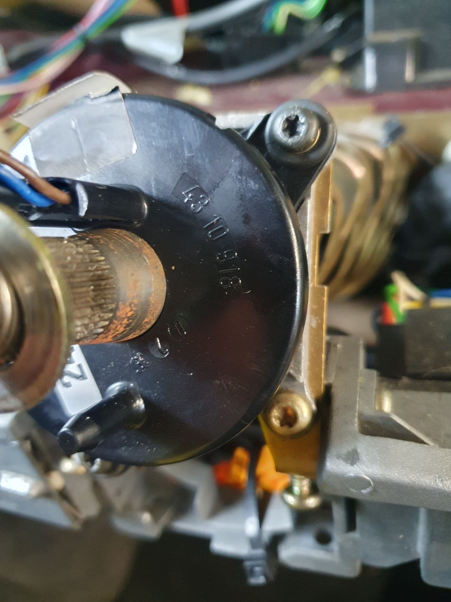

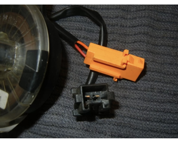

Kannst du mal ein Bild von einer 900er Spule posten?
Dann schaue ich mal in meinen 9000er Spulen wo die Unterschiede sind

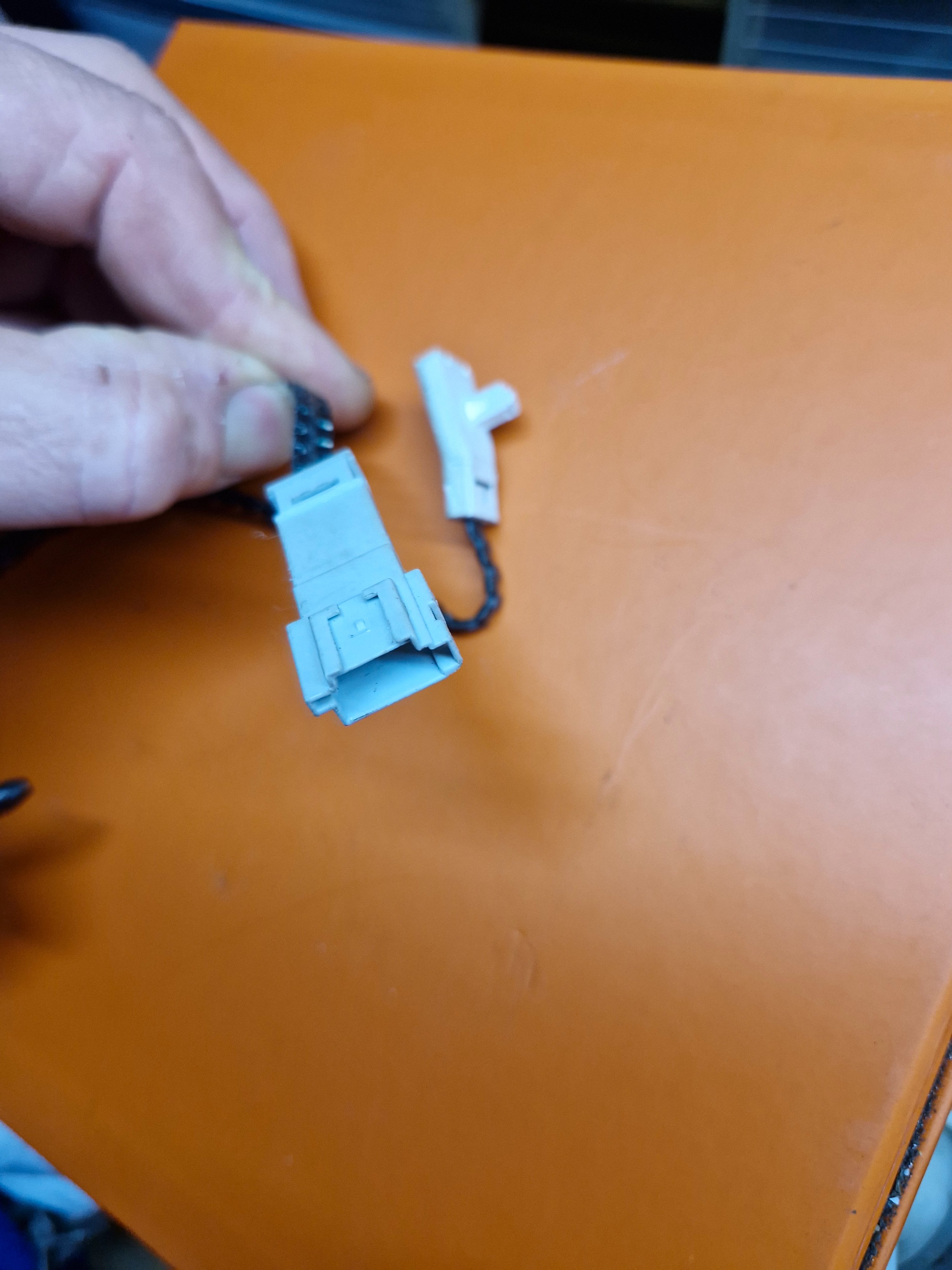

Hm, das ist ja doof. Dass die Stecker für die Hupe an beiden Enden unterschiedlich sind, das zeigte ja schon das Video im Thread. Aber wie es aussieht ist auch der Airbag Stecker auf Karosserieseite leicht anders. Um also eine Spule aus reinem 931/951 zu verwenden bräuchte man aus einem Spenderfahrzeug drei Stecker: Hupe aus dem Lenkrad und Hupe+Airbag aus der Lenksäule. Die Stecker vom 901 an die neue Spule zu transplantieren sieht problematisch aus. Wenn ich das richtig sehe, dann hat die neue keine Trennstelle auf normale Kabel wie beim 901 mehr sondern der Flexleiter wurde bei der Produktion an den Enden in zwei Bahnen geteilt und mit Kunststoff umspritzt. Ich hab hier aber den Stecker noch nicht zerstört weil ich vorher rauszufinden möchte wo die hier liegende Spule Probleme macht.

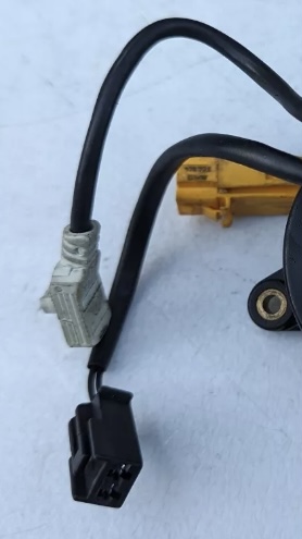

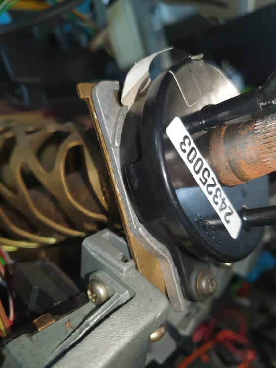

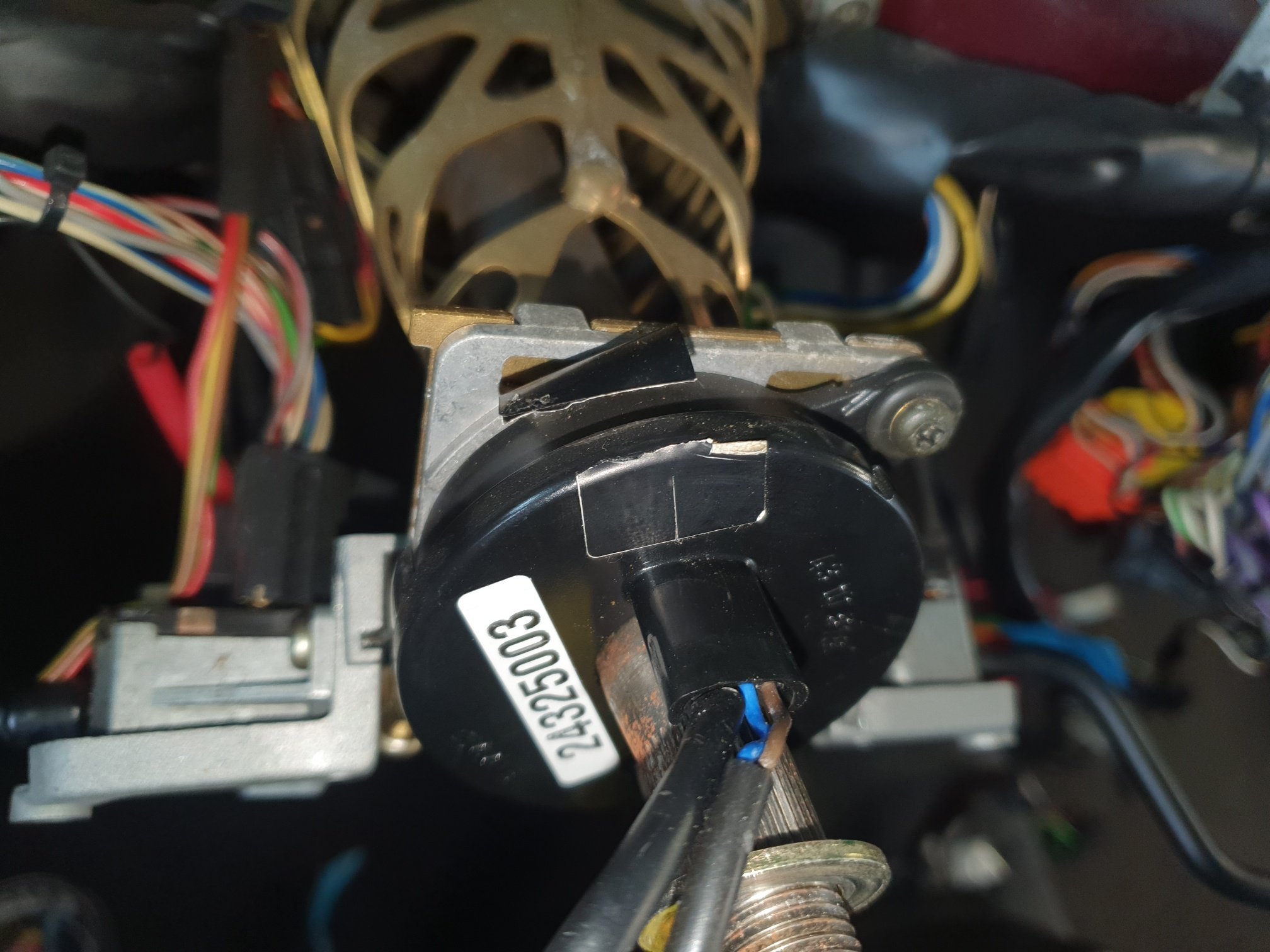

Voilà!
Magst du mal bitte Bilder von den Steckkontakten machen. Meine Ersatzpule liegt in meinem Außenlager, also gerade nicht greifbar…
Vor allem der Hupenstecker lenkradseitig wäre interessant.

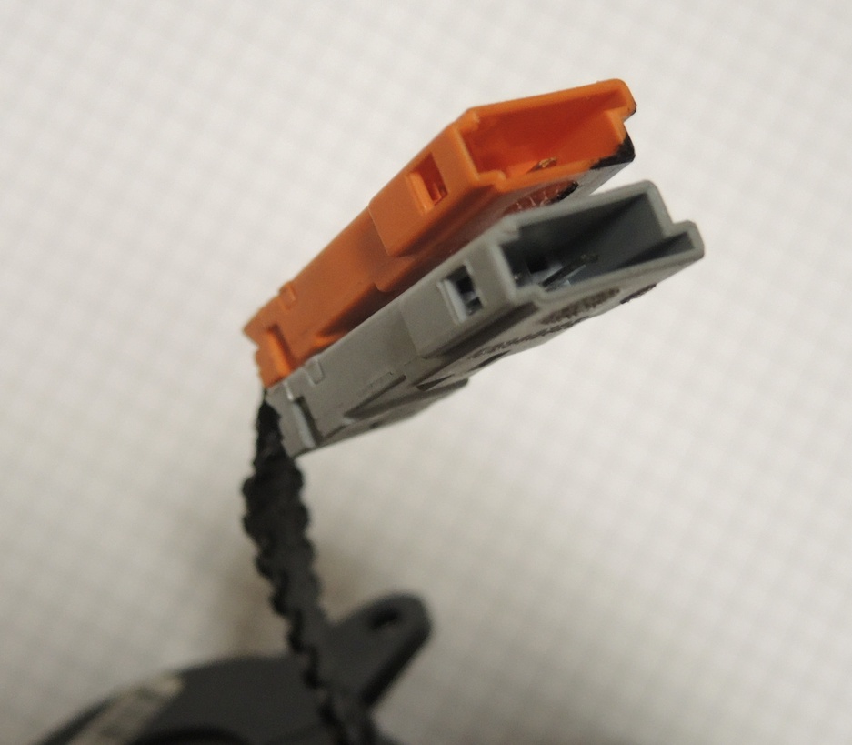

Folgend sind Bilder einer Spule für den 9k bis 1994. die Stecker an der Lenksäule sollten die identischen sein. Ebenso auch der für den Airbag lenkradseitig.
IMG_4427.jpeg.e50962746c5dd667ef03e308323064d3.jpegIMG_4428.jpeg.131aca6314aea06284df71f2e284649b.jpeg

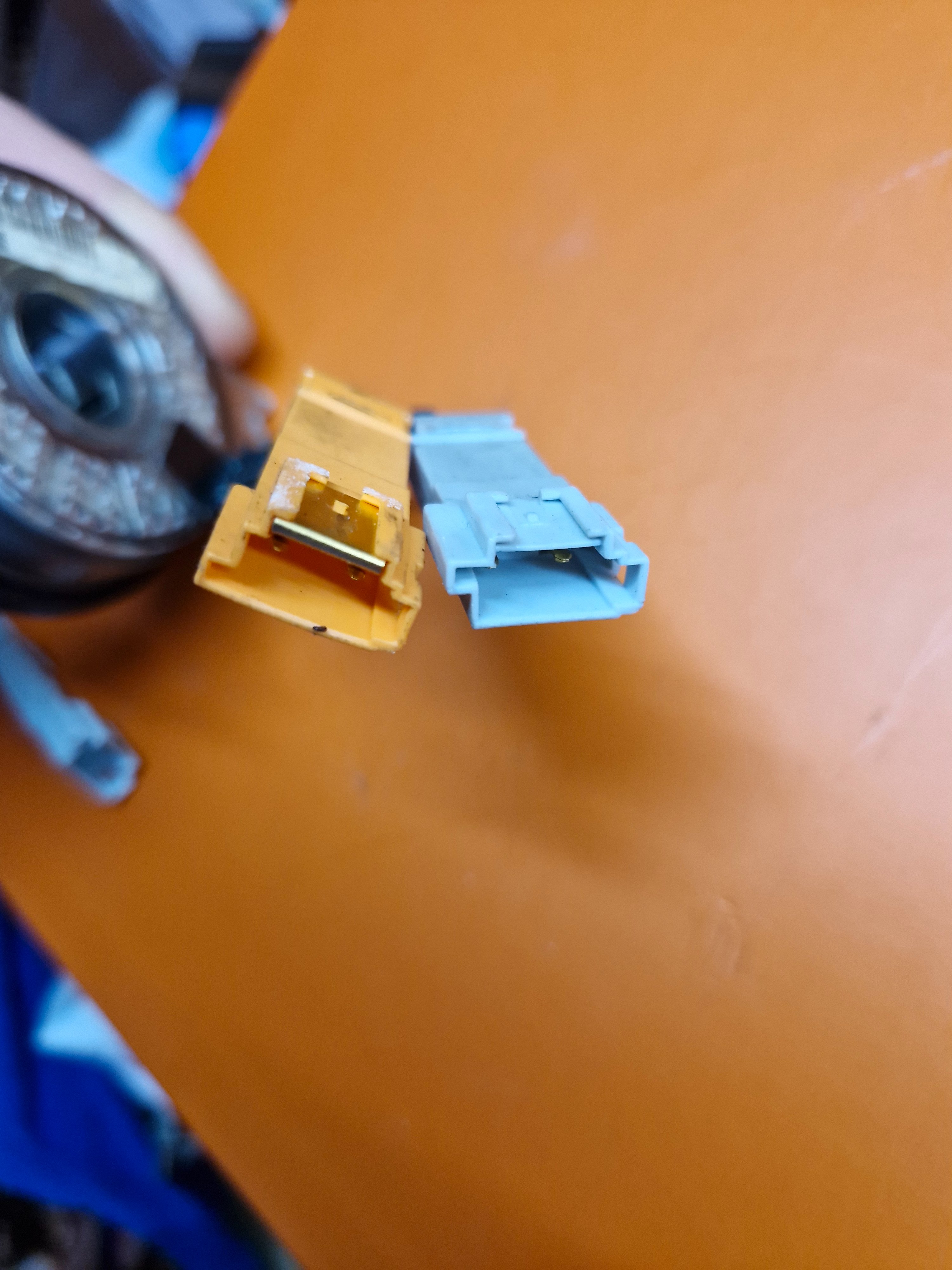

Hier gibt es sie:)
So, fix noch ein weiteres Bild gefunden…sieht sehr identisch aus…
Das wäre jetzt die für den 900er
Wie bereits in #14 geschrieben gibt es bis MY 1994 lenkradseitig 2 verschiedene Steckerversionen für die Hupe,
der Airbagstecker ist immer gleich.
Stecker Problem kann man lösen.
Adapter machen z.B.
So sieht es bei einer Spule eines MY 95 9000ers aus.
Adapter für die Stecker kann man sich basteln. Ähnlich der ABS Sensoren die ab 96 einen anderen Stecker bekamen...
