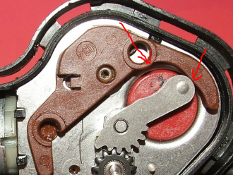

Bei einem 9-5(?)-Motor ging außerdem der Kurbelarm nicht an diesem bräunlichen Plasteteil (wofür ist das überhaupt??) vorbei:
- ebenfalls nacharbeiten.

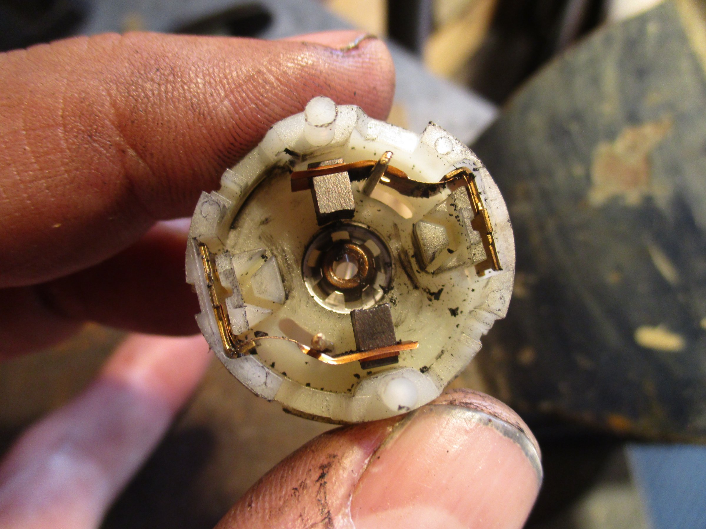

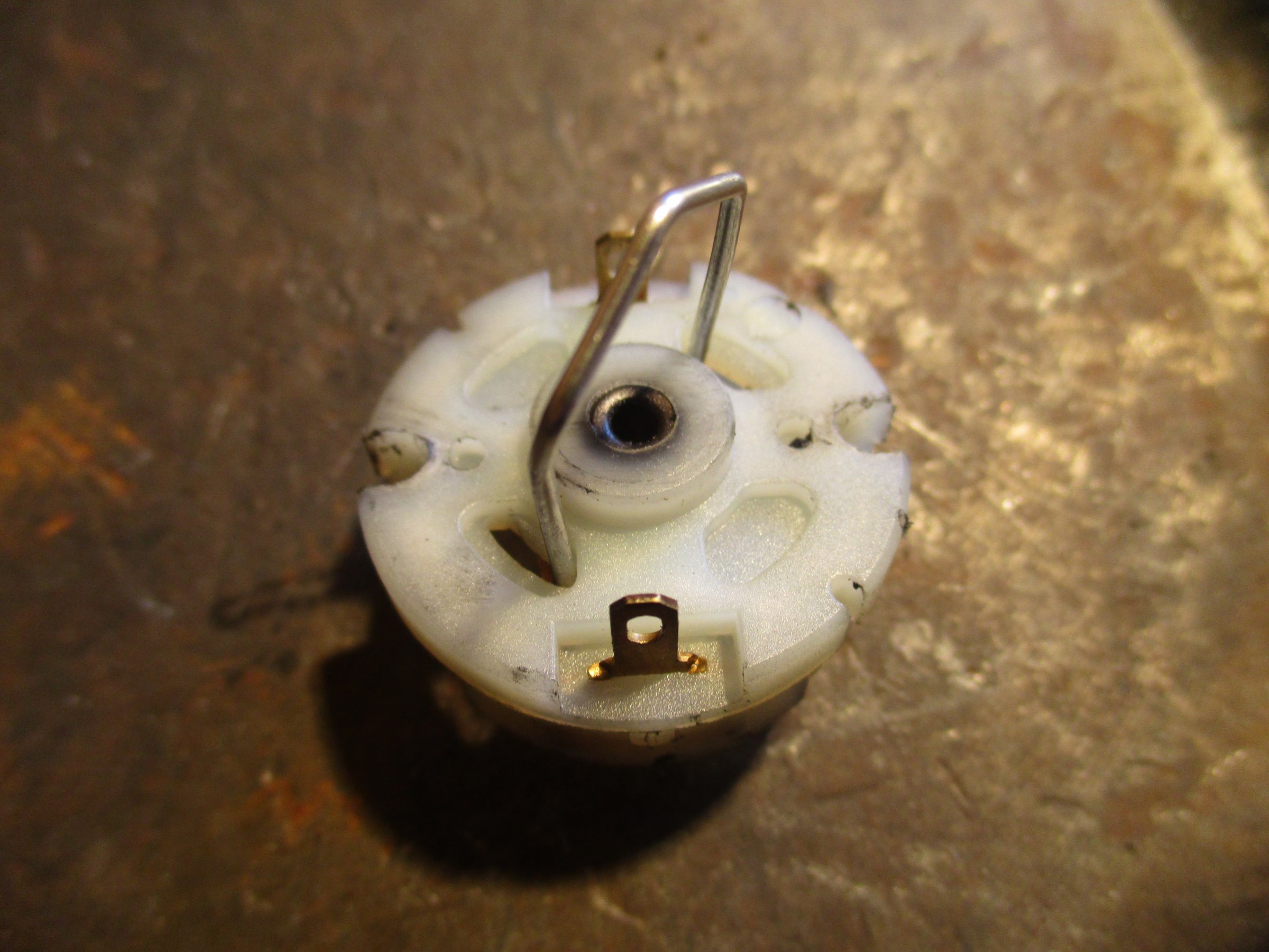

Ach und noch was:
Durch die kleinen Löcher in der Stirnplatte des Motors kann man eine zu einem U gebogene Büroklammer o.ä. einführen und damit durch einen leichten Dreh die Bürsten von den Kollektoren abheben, bevor die Platte abgezogen wird
2017_1003_112612.thumb.JPG.144d0727450204f1307d347e1c13dea9.JPG 2017_1003_112636.thumb.JPG.6eb03ee90e0d6aac5fe20fb401091a5a.JPG
- zur Montage ebenso.
