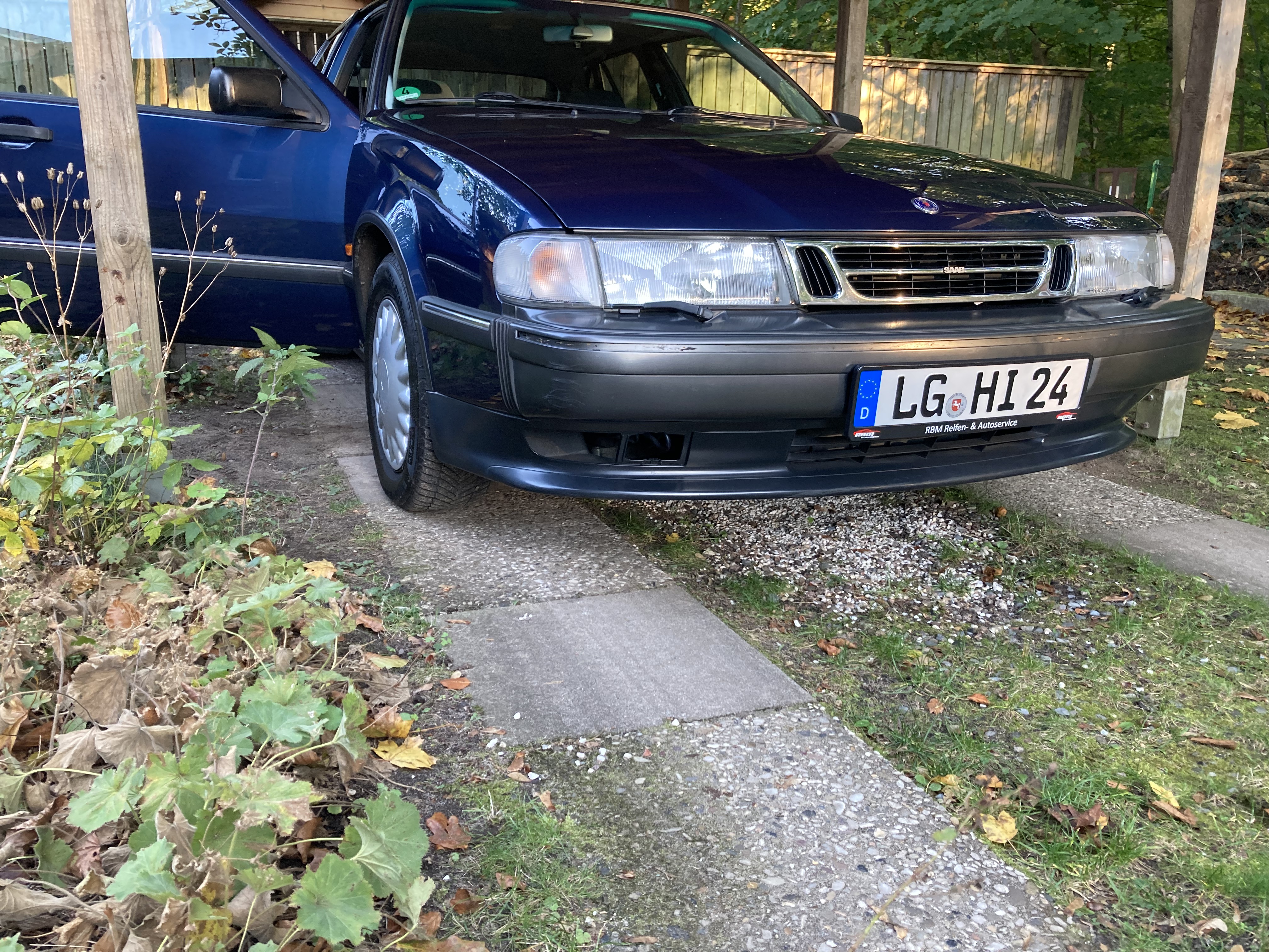

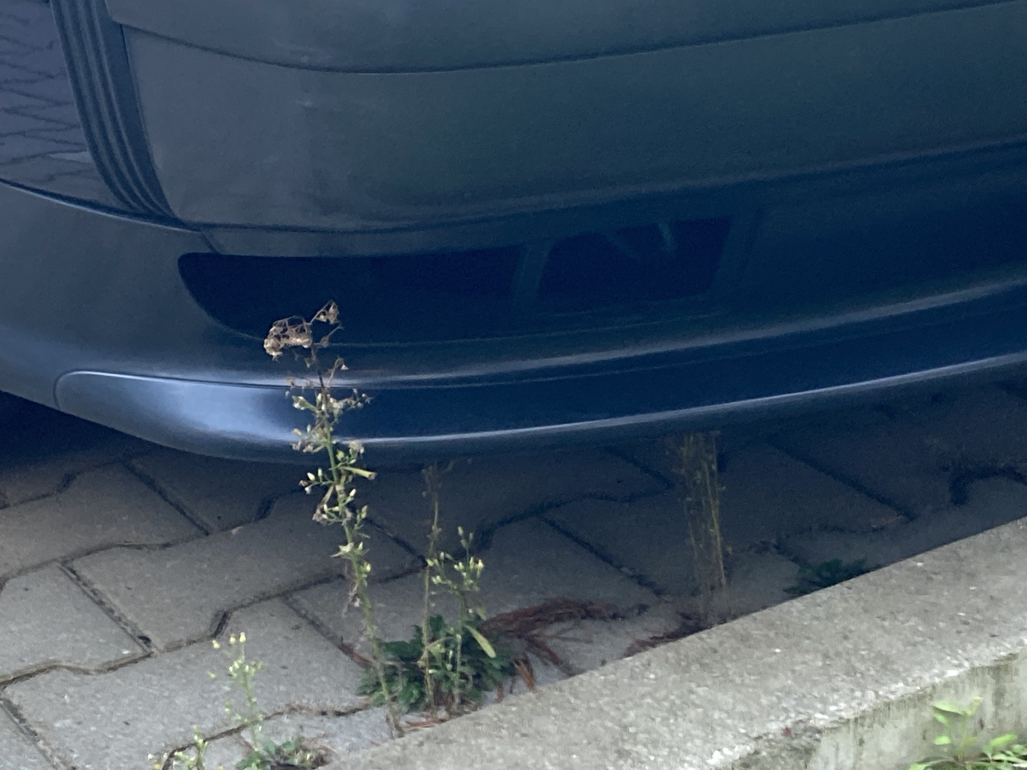

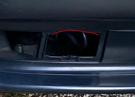

Hallo zusammen,
mir ist die Abdeckung im Frontspoiler rechts verloren gegangen bzw. rausgebrochen (dort wo vordere Abschleppring sitzt). Nebellampen waren nicht vorhanden.
Weiß jemand wo ich eine neue Abdeckung bekommen kann?
IMG_5251.thumb.jpeg.0f05a02ac0e64403cf23ebf3e506eed7.jpeg IMG_5271.thumb.jpeg.af6188dd6bdcb999db3501fed5d6f470.jpeg
Du meinst schon direkt die Abdeckung der Abschleppöse, oder?
Falls ja, würde ich an Deiner Stelle direkt hier im Marktplatz eine Suche einstellen. Sofern ich es richtig sehe, brauchst Du den Deckel 40 90 858 und dessen Befestigungsband 69 60 926.
Wenn Du darüber innerhalb von 2 - 4 Wochen nichts bekommst, schicke mir eine PN.
Kappen an Stelle der Nebler gab es beim 9k meines Wissens wohl nur äußerst selten. Habe ich noch nie in echt gesehen. Rechts wäre es die 40 90 882. Aber an der Stelle sollten eher Nebler, auch diese hier über den Marktplatz oder in den Weiten des Netzes, zu finden sein.

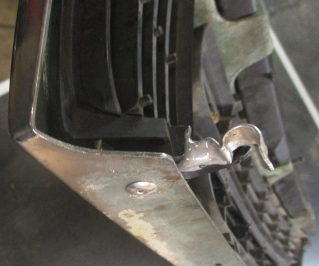

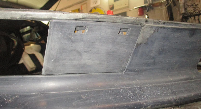

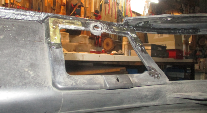

Leider hab ich vergessen, ein Bild von vorher zu machen - aber das kennen sicher alle Leidgeplagten, wie ja auch eingangs des Threads gezeigt: eingeissene Ecken der Öffnung für die Abschleppöse, und der Rand darum so verformt, dass die Nasen der Abdeckkappe daran keinen Halt mehr finden.
Ich hab die Öffnung mit einem Spanngurt in Form gedrückt (auf der Unterseite über ein zwischengelegtes Stück Holz), die Ecken von hinten mit Winkeln und 2K-Epoxy-Kleber verstärkt, zum Trocknen mit Gripzangen fixiert.
Damit das ganze dauerhaft in Form bleibt, hab ich außerdem einen vom Durchmesser passenden Stahldraht in Form gebogen und ihn in die Rinne oberhalb der Öffnung ebenfalls mit 2K-Kleber eingeklebt.
Bei der Anprobe alles bestens.
Ein Foto vom lackierten Endergebnis folgt.
Dauerhaltbarkeit wird sich erweisen.

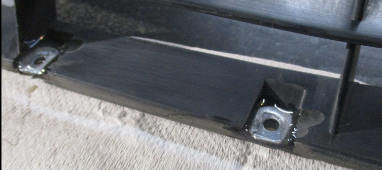

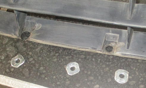

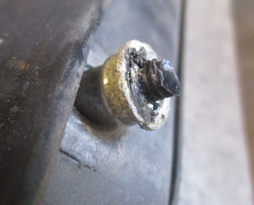

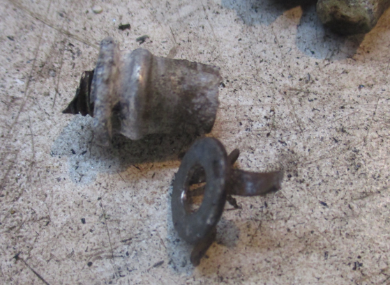

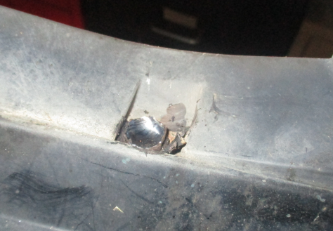

Problematisch war das Trennen des Spoilers von der Stoßstange - alle 5 Schrauben waren eine feste Verbindung mit ihren Gewinden eingegangen, mit dem Ergebnis, dass deren Einsätze sich mitdrehten und daher die Schraubenköpfe abgefräst und die alten Gewindeeinsätze herausgehebelt werden mussten.
An alter und neuer Stoßstange waren zwei verschiedene Gewindeeinsätze zur Verwendung gekommen - beide hatten das gleiche Problem des Mitdrehens.
1730149809873.png.a9c4d4ea58c46ef7cce271a003a99416.png1730149865565.png.6b0b5f80e678a4c5efcd85a32fa58147.png1730149959504.png.01fe301c4224dcb73a5ff37429b602ad.png
Die wurden also durch größere (M6) Blindnietmuttern ersetzt und die beschädigten Schraubenlöcher im Spoiler mit passend zurechtgeschliffenen und eingeklebten U-Scheiben verstärkt.
Die Schrauben werden dann natürlich gut gefettet eingesetzt.

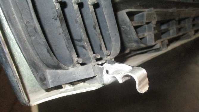

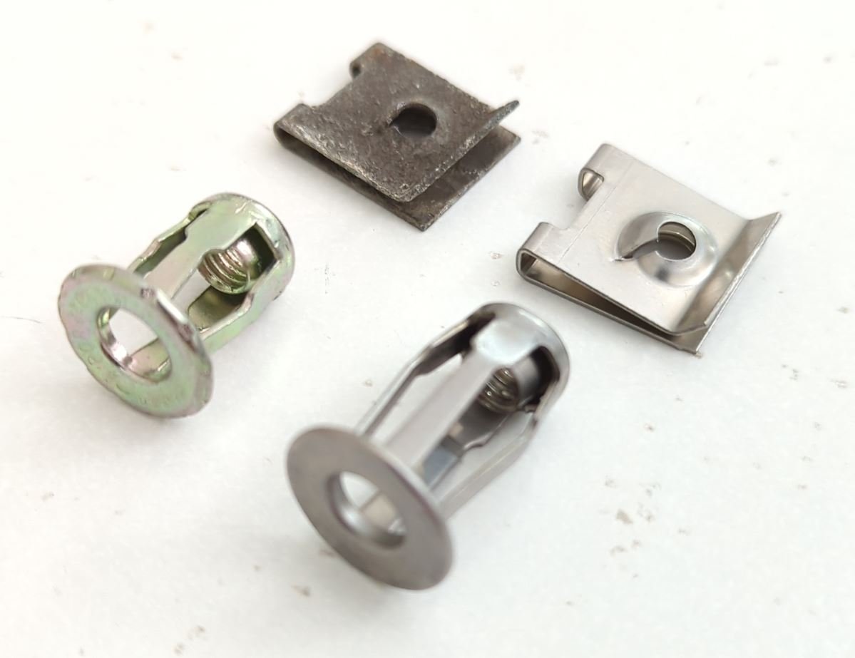

Bei den Verkleidungen unter dem Motor gibt es ja die flachen Blechmuttern und die Blindnietmuttern mit M6 Gewinde. Beides rostet gerne so fest, dass man die Schrauben nicht mehr heil rausbekommt - so wie bei Patapaya. Ich hatte bei mir mal beide Muttern durch solche aus Edelstahl V4A ersetzt und entsprechende Schrauben aus Edelstahl genommen. Kontaktkorosion sollte hier kein Thema sein, weil die nicht elektrisch mit der Karosserie verbunden sind.
Für die Blechmutter 7977523 gibt es die N10433701 von VW (nur die ist Edelstahl, Alternativteile kommen gerne mal in verzinkt)
Die Spreizmutter 9087040 gibt es auf ebay seit 2019 (da hab ich die hier gekauft) von BSB-Befestigungstechnik .
Auf dem Foto ist links jeweils ein Saab Originalteil und rechts die genannte Alternative.
Es gibt an der Stoßstange auch noch die Spreizmutter 9288846 mit M4 Gewinde, die ich allerdings noch nicht in Edelstahl habe.
Die Schrauben sind Standardgewinde. Die Spreizmutter hat M6. Für das Blechgewinde war es glaube ich 4,8mm. Hatte im Baumarkt ausprobiert was reinpasst.
Abnehmen der Verkleidungen ist jetzt deutlich entspannter, so ganz ohne rostige durchdrehende Muttern.
Genau, in dem Zuge habe ich ebenfalls eine größere Auswahl an Blechmuttern und Blindnietmuttern, auch in der gezeigten Spreizausführung, bestellt, auch in Edelstahl und auch bei BSB.
Seit ich die Schrauben immer mit FF-Gel einsetze, gibt es das bei mir schon länger nicht, dass ich Unterbodenverkleidungen nicht los kriege, selbst wenn Schrauben und Muttern selbst schon reichlich Rost angesetzt haben.
Aber künftig gibt es auch hier nur Edelstahl, wo verfügbar.

Gibt es Erfahrungen, welche der beiden Ausführung in Kunststoff besser halten und die man bevorzugt verwenden sollte - die runden, geschlossenen Nietmuttern, oder die sich hinten in einzelne Arme aufspreizenden?
Wie gesagt, in den beiden Stoßstangen drehten beide durch.
Die Nietmuttern gibt es ja auch noch mit flachem und mit Senkkopf. Letztere würde ich mich bei Kunststoff nicht trauen zu verwenden, auch wenn sie IMHO mehr Halt versprechen.
Ich setze so Schrauben immer mit einem Klecks MikeSanders-Fett ein. Mache ich seit zig Jahren und seitdem auch immer alles wieder problemlos los bekommen.
Die Spreiz-Dinger hatte ich bisher nicht so auf dem Schirm. In Kunststoff sind die vermutlich besser geeignet als die Blindnietmuttern. Letztere mußte ich bisher teils schon mit einer U-Scheibe auf der Rückseite einsetzen, damit sie die Haltekraft flächig gut genug verteilen und nicht durch den Kunststoff durch flutschen.
Wegen der besseren Haltbarkeit in schon etwas aufgeweiteten Löchern favorisiere ich an der Stelle tatsächlich auch die spreizende Variante.
Die Problematik der möglichst hohen Verdrehsicherheit spielt ja nur bei festgerotteten Schrauben eine Rolle. Und dem versuche ich, änlich wie Erik, mit Fett (normales Wälzlagerfett oder auch MS, da nehme ich tatsächlich was gerade schneller greifbar ist) vorzubeugen.
Wenn die runden Einnietmuttern verwendet werden sollen auf jeden Fall das Loch kleinstmöglich bohren und die Muttern mit geriffeltem Rand verwenden.
Was an der Stelle aber auch ganz gut funktionieren müßte sind solche rechteckigen Spreizmuttern, und dann eine entsprechende Blechschraube:
