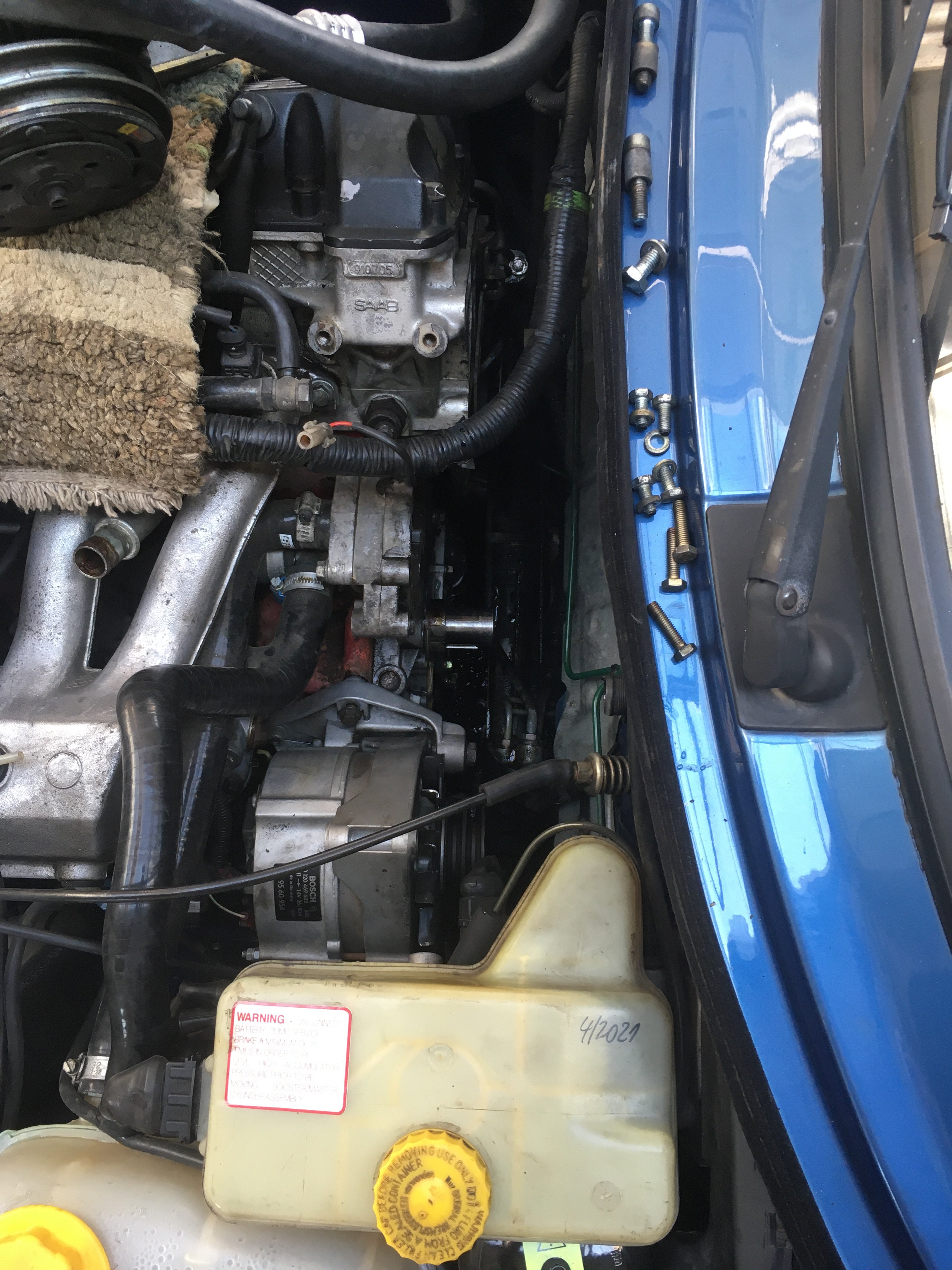

Hatte heute Nachmittag überraschenderweise die "Gelegenheit" den Hallsensortausch nochmals bei einem 1992er 900i16 (ohne Klima) zu testen, klappte wieder ganz gut von oben, von unten komme ich nicht gut dran. :redface:
Abgebaut habe ich
-die Kupplungsabdeckung um die Schwungsscheibe zu blockieren
-die beiden Schläuche zum Heizungsventil
(ich sauge vorher immer den Ausgleichsbehälter leer um den Wasserverlust so gering wie möglich zu halten)
-die Spanner der LiMa und der Servopumpe um die Keilriemen abzunehmen
und dann wie o.g. die
KW-Riemenscheibe ( SW 27)
und den Hallsensor (2x TX 20)
Der Wagen läuft wieder.
