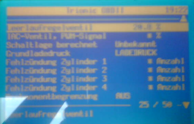

Auch bei dieser frühen OBD-Version sollte es im Tech2 im Menü der Trionic unter den Messwerten einen Punkt geben, bei dem Klopfen und Fehlzündungen jedes einzelnen Zylinders angezeigt werden.
Geht das bei Deinem 9k? Falls ja, wäre ich für den genauen Menüpunkt (und die kartenversion) sehr dankbar. Bin ich nämlich in all den Jahren noch nicht drüber gestolpert, und interessiert mich auch sehr.

Wie kommen wir dann an die Info zur Anzahl Fehlzündungen, wenn es das nicht gibt? Ich habe das auch noch nicht gefunden (Software 44.000)

Das OBDII-Menü der Trionic meines MJ98 zeigt die Zähler an...

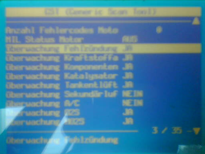

(Ja, dass der 9k kein echtes OBDII hat, ist mir bewusst, aber trotzdem wäre es ja möglich, dass mit der Trionic auch der Zähler implementiert worden ist.)
Und das GST behauptet, sie würden überwacht:
Ob die Sterne in meinen Zählern daher rühren, dass unmittelbar zuvor der Fehlerspeicher gelöscht worden war, was ja auch die Zähler zurecksetzt, oder ob Fehlzündungen doch nicht wirklich gezählt werden, vermag ich aber auch nicht zu sagen, früher hab ich darauf noch nicht wirklich geachtet, weil es keinen Grund dafür gab.
Daher oben auch meine vorsichtige Formulierung mit "sollten".
