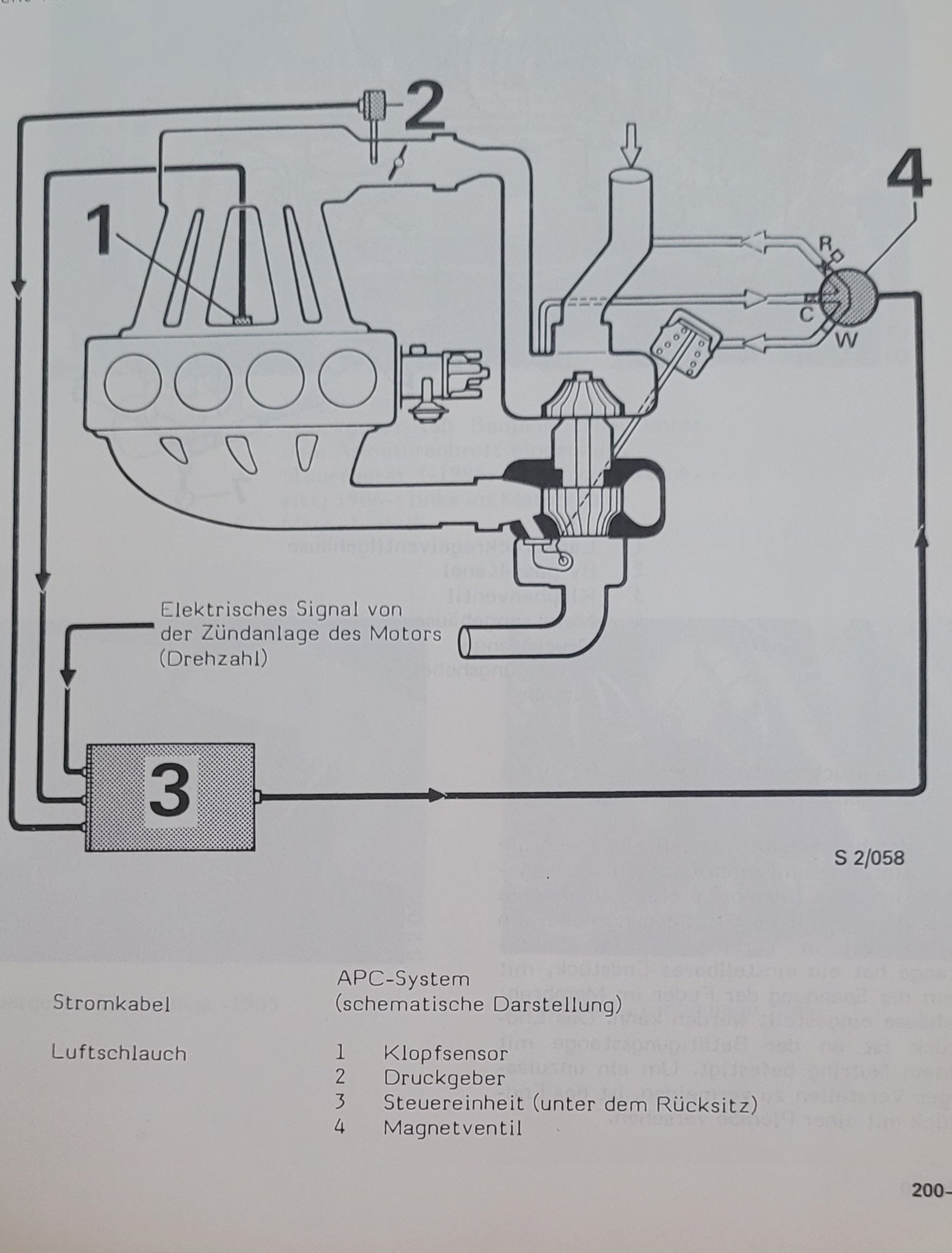

WG steht für WasteGate zu deutsch Ladedruckregelventil. Intern verbaut bedeutet, dass die Klappe, die bei zu hohem Ladedruck öffnet, intern verbaut ist. Beim 99 und den ersten 900 war dies noch von aussen ersichtlich verbaut.
Mit dem APC-System gelingt es, den Ladedruck höher zu fahren, wird die Klopfgrenze erreicht, öffnet das WG und baut den Druck ab ohne den Motor zu schaden. Kann der Ladedruck nicht schnell genug abgebaut werden, wird die Spritzufuhr unterbrochen. Gesteuert wird das APC durch ein Steuergerät.
Automatic Performance Control ( APC )
Hat der Fragesteller allerdings nicht. Nur der angebotene Lader stammt aus einem APC. Deshalb braucht der niedriger verdichtete Motor mehr Sicherheitsreserve und eine andere Druckdose mit stärkerer Feder.

Aber um dem TE aufs Fahrrad zu helfen: Wenn der Turbolader mechanisch an deinen Motor passt (also alle Anschlüssegleich sind), ist das umbauen deiner alten Druckdose an den neuen-gebrauchten Lader ein Kindespiel.

Ein höheres Verdichtungsverhältnis bedeutet höhere Effizienz, zudem ermöglicht das APC Verwendung von Kraftstoff mit niedrigerer Oktanzahl.
Und damit kann man auch den Ladedruck näher an den oberen Grenzwert regeln, bedeutet mehr Leistung bei gleichzeitig höherer Sicherheit.

Grundladedruck der geregelten APC-Version 0,35 , Ladedruck 0,7.
Werte sind allgemein bekannt.

Also würde der Motor von Paul mit dem APC Lader ungeregelte 0,35bar liefern.
Unmittelbare Gefahr erkenne ich hier noch nicht.
Wenn die Performance dieser Komposition nicht ausreicht, könnte man entweder über die Dose einen höheren (Grund)Ladedeuck einstellen oder falls es (wider erwarten nicht funktioniert) die alte WG-Dose einbauen.

Nein, da "hinter" dem APC Ventil nur noch ein synthetischer, also aus Lade- und Umgebungsdruck, erzeugter Druck anliegt.
Die Druckdose öffnet dabei meiner Erinnerung nach abhängig vom MY bei 0,35 - 0,4 bar.
Beim non-APC oder APC?
Bei meinem APC öffnet sie bei 0,7......und beim non-APC Lader war es weit über diesen Wert
Dann stimmt da was nicht. APC Grundladedruck liegt immer so bei 0,35-0,40 bar. Und der Non-APC liegt bei 0,7bar laut WHB.
