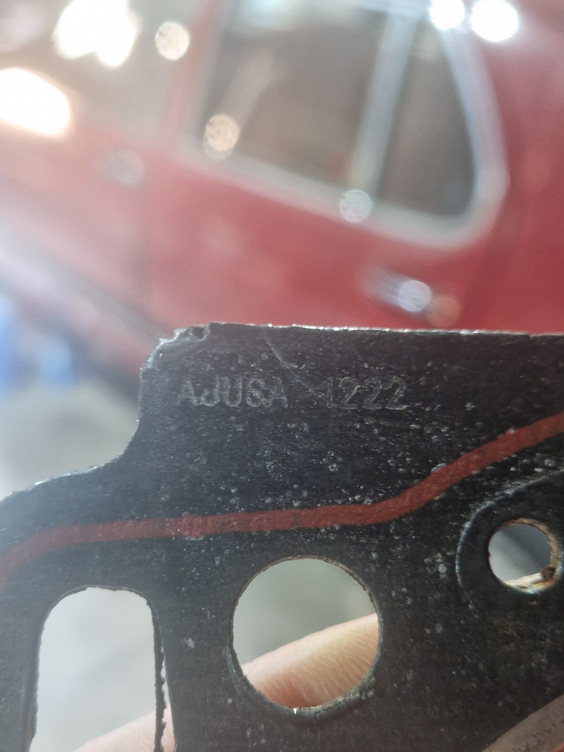

Hab noch die alte von Skandix liegen. Ist auf der Dichtung selbst was zu erkennen? Die Verpackung war bei Ankunft damals nur mit "Skandix" bedruckt.
Siehe Foto im Link zum Saabklubben. Wenn du das Foto anklickst und dann noch mal auf das"+" klickst, wird es zumindest bei mir so groß, daß ich oben links auf der Dichtung "Ajusa 2622" lesen kann. Gucken mußt du schon selbst, das kann dir aus der Ferne keiner abnehmen. :smile:
Normalerweise steht auf jeder Kopfdichtung irgendwo mindestens Hersteller und Teilenummer. Das machen die eigentlich alle so, egal ob Reinz, Elring, Ajusa, wer auch immer.

Die Skandix-Dichtung ist wohl auch eine, wesentlich teurere, Ajusa. Genaues Kaufdatum müsst ich nachschauen, etwa 08/2023.
Naja. Skandix macht das ja sehr oft so. Kauft Artikel ein, packt sie in eine Skandix-Schachtel mit Skandix-Nr. und verkauft es dann als Hausmarke zu höherem Preis. Das zieht sich durch das ganze Teileprogramm bei denen.
