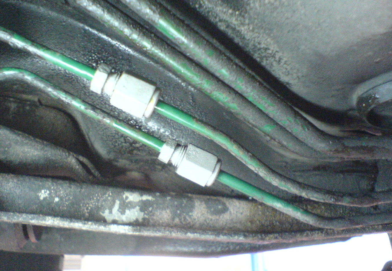

So kenne ich es auch, das diese Schneidring- oder "Quetsch"verbinder (in Deutschland) nicht zulässig sind.
Dass ein Prüfer sie nicht beanstandet, ändert nichts daran.
Und auch die Meinung zu der verlinkten Quelle teile ich, nie würde ich sowas bestellen, um damit meine Bremse instandzusetzen. Dafür gibt es genug seriöse Anbieter.

eine Bördelverschraubung ist nun doch sicherer wie eine "Ermeto-Verschraubung". Bei Gasleitung sind die auch zugelassen, müssen aber z.B. bei Gasprüfungen immer neu entsprechend geprüft werden. Im täglichen Nutz-Verkehr beim Fahren sind doch die starken Erschütterungen ausgesetzt. Ein Bördel ist zwischen den Verbindungen fest eingequetscht. Bei Quetschverschraubungen ist dies nicht so gleich fest, da der Dichtring eine zusätzliche Dichtstelle erzeugt- auf der Außen + Innenseite. Tension wirkt da auch leichter in Verbindung mit anderer Beanspruchung. Habe pers, schon bei Quetschverschraubungen Problemstellen (nicht im KFT-Bereich) beseitigen müssen.

Würde ich trotzdem nie einsetzen! Der Tipp aus #24 ist nicht empfehlenswert.
Scheint eine Grauzone zu sein. Nicht ausdrücklich allgemein Erlaubt für Bremsanlagen und nicht ausdrücklich verboten.
Die vermeintlich einfache Montage ist aber wohl nicht so einfach und zuverlässig, wie es suggeriert wird.
Bei der Servoleitung meines 9-5 habe ich eine solche Verbindung verwendet, die meines Wissens auch dort nicht zulässig ist (Wo findet man sowas eigentlich ursprünglich festgelegt und geschrieben? So ein Hörensagen ist ja nicht immer gesichertes Wissen.) und die dort seit vielen Jahren problemlos ihren Dienst verrichtet.
Aber schon rein gefühlsmäßig würde ich sie an den deutlich dünneren Bremsleitungen nicht einsetzen, selbst wenn sie zulässig wären.

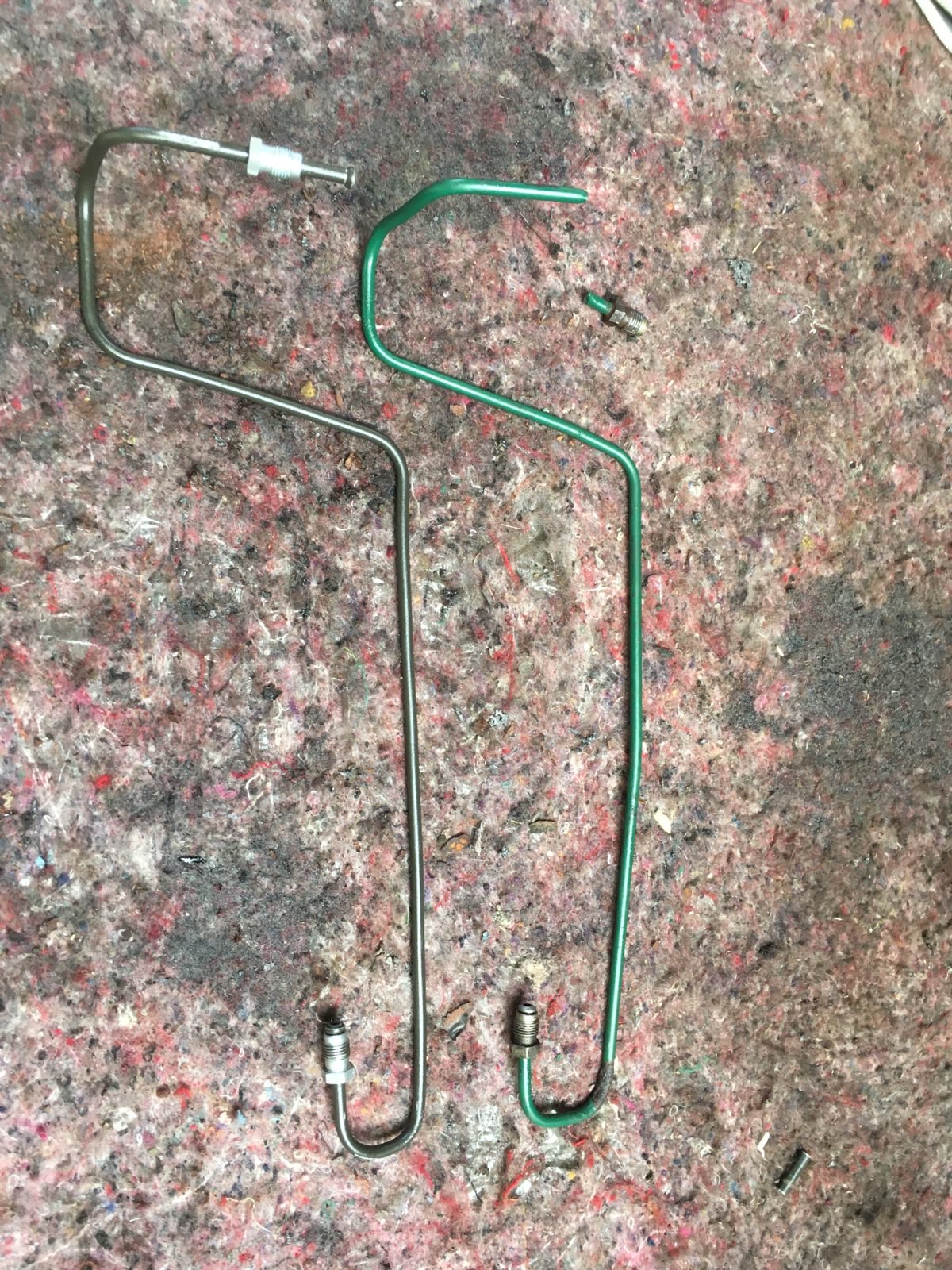

Ich vergleiche morgen mal eine der Quick-Brake Leitungen mit einer ausgebauten Original Leitung und schicke ein Foto. Eingebaut habe ich noch keine, weil ich ja Meterware selbst bördeln will.

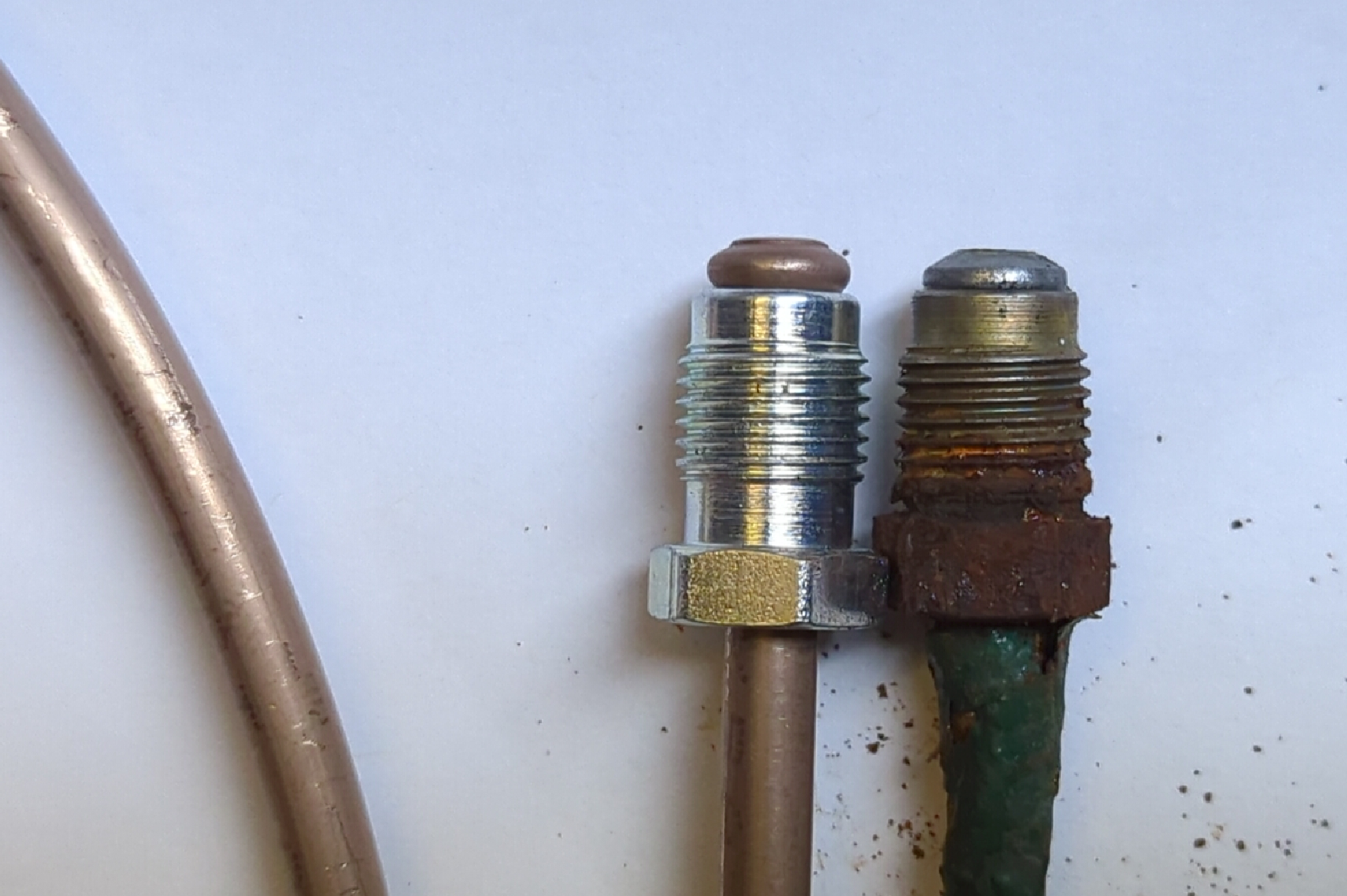

Habe mal die Quick-Brake Mutter mit einer Original Leitung verglichen. Beides hat M10x1 Gewinde und die DIN Bördel F Mutter. Auch das Ende ohne Gewinde hat mit knapp 0,1 mm Unterschied den gleichen Durchmesser. Zum reinschrauben habe ich gerade nichts da, aber das sollte passen. Das gilt nur für die Leitungen mit A-A am Ende. Was der Unterschied zu denen mit A-E ist, konnte ich nicht herausfinden. Hatte auch noch keine da.

Wenn man die hinteren Quick Brake Leitungen nimmt, dann haben die vermutlich Muttern mit Außengewinde an beiden Enden. Die beiden hatte ich nicht bekommen, deshalb vermutlich. Wenn das so ist, dann braucht man noch 2 Bremsleitungsverbinder, vermutlich solche. An meinem 98er haben die originalen hinteren Leitungen Muttern mit Innengewinde, siehe Bild.

Heute haben wir die eine kritische Leitung getauscht. Nach Fön und Kältespray ging die alte auch runter. Danach ging mit der neuen Quick Brake Kunifer alles straightforward.
Merke: Zuerst die Anschlüsse an die Bremsleitungsenden der neuen Bremsleitung schieben, dann erst biegen... asdf
