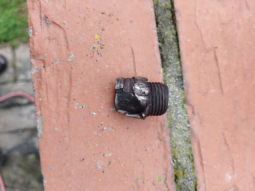

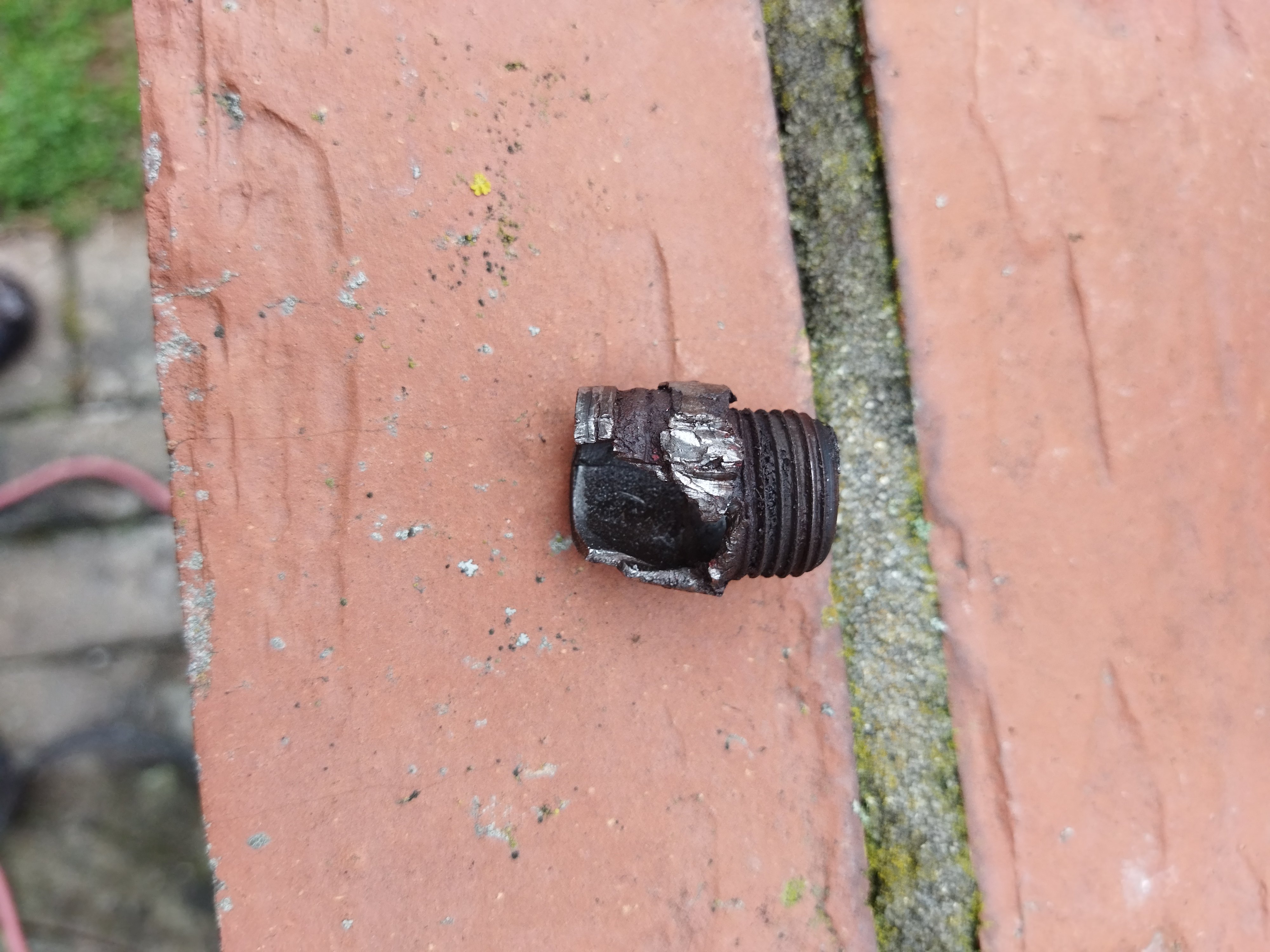

Es ist geschafft, die Lambdasonde ist draußen. (Geht aber nicht zerstörungsfrei)

Kaum hatte ich eine Nut von ca. 1mm gesĂ€gt, gab die Sonde ihren Widerstand auf und mit hörbarem Ächzen, hat sich der Rest mit der Zange dann ausdrehen lassen. Notfalls hĂ€tte ich eine zweite Nut ca. 90° versetzt gesĂ€gt, bis die Innenspannung weg ist.

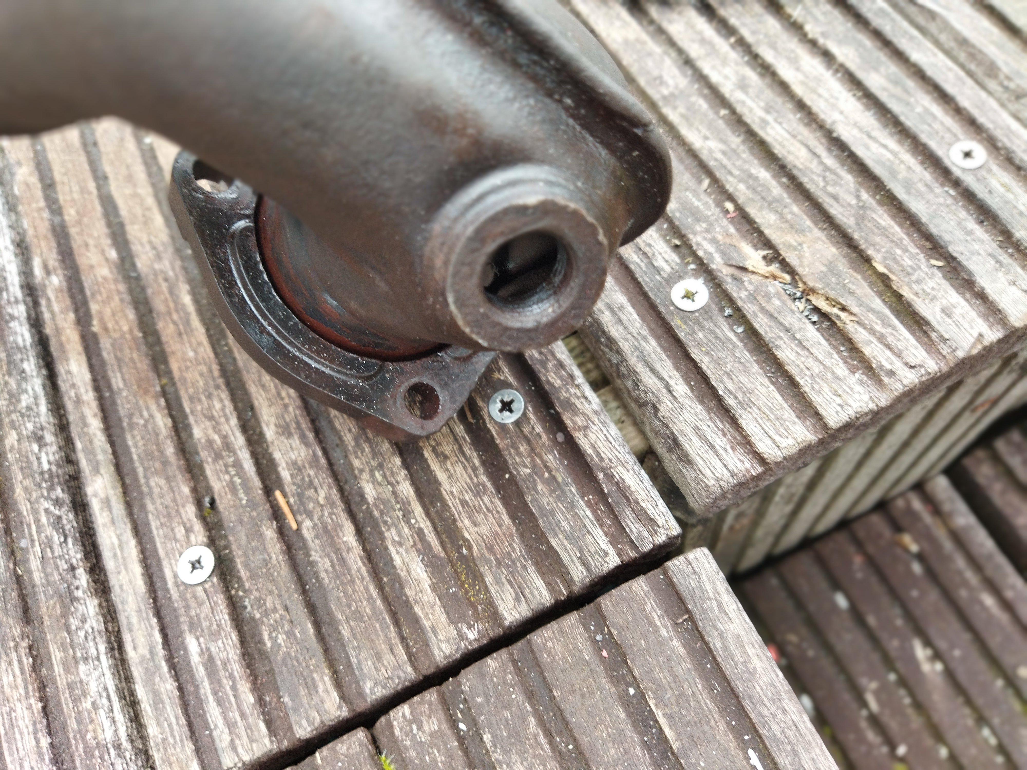

Das Gewinde im Rohr selbst war nicht beschĂ€digt, aber als ich das Gewinde nachgeschnitten habe, war mir auch klar, dass ich die Sonde niemals mit dem ĂŒblichen Werkzeug hĂ€tte ausdrehen können. Selbst das nachschneiden war ein Kraftakt.

Das im Foto gezeigte Rohr, wo man in die Muffe schaut, genau dort muss erwĂ€rmt werden- außen. Den Sechskant der Sonde dabei im Schraubstock eine gute Idee, wenn man kein KĂ€ltespray hat. So erwĂ€rmt sich die Sonde weniger wie das Rohr m. Gewinde u. das Öl zieht ein.

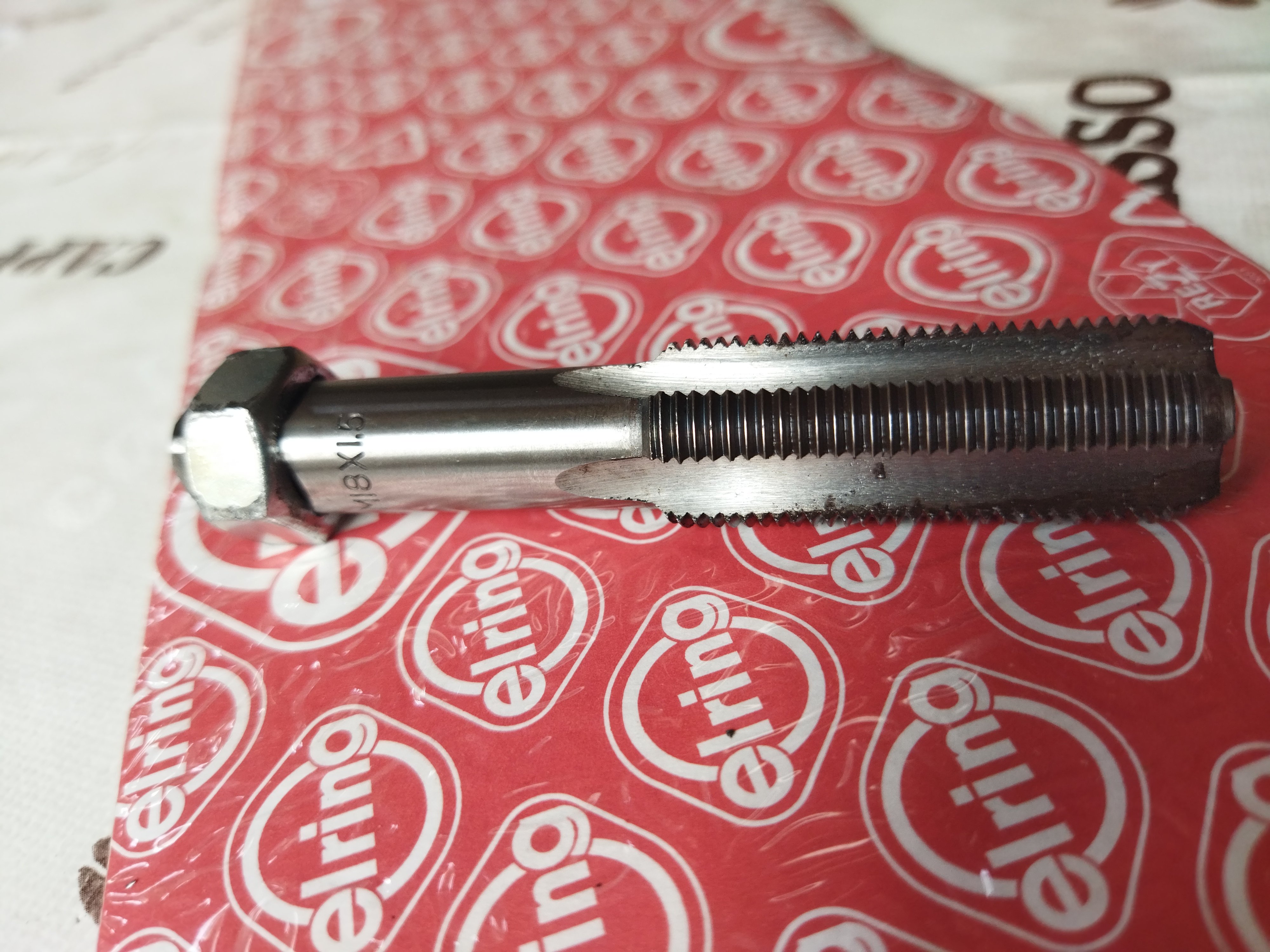

Sicher, dass der Gewindeschneider die korrekte Steigung hat? Das Nachschneiden sollte -mit etwas Öl- problemlos sein.
Keine Sorge, als gelernten Feinmechaniker achte ich da schon sehr genau darauf. Es gibt an der Stelle ja nicht schlimmeres, als ein falsch nachgeschnittenes Gewinde.
Das Gewinde der Lambdasonde ist M18x1,5 aber der Gewindeschneider ist schon etwas Àlter. Ich werde den mal nachschleifen lassen.

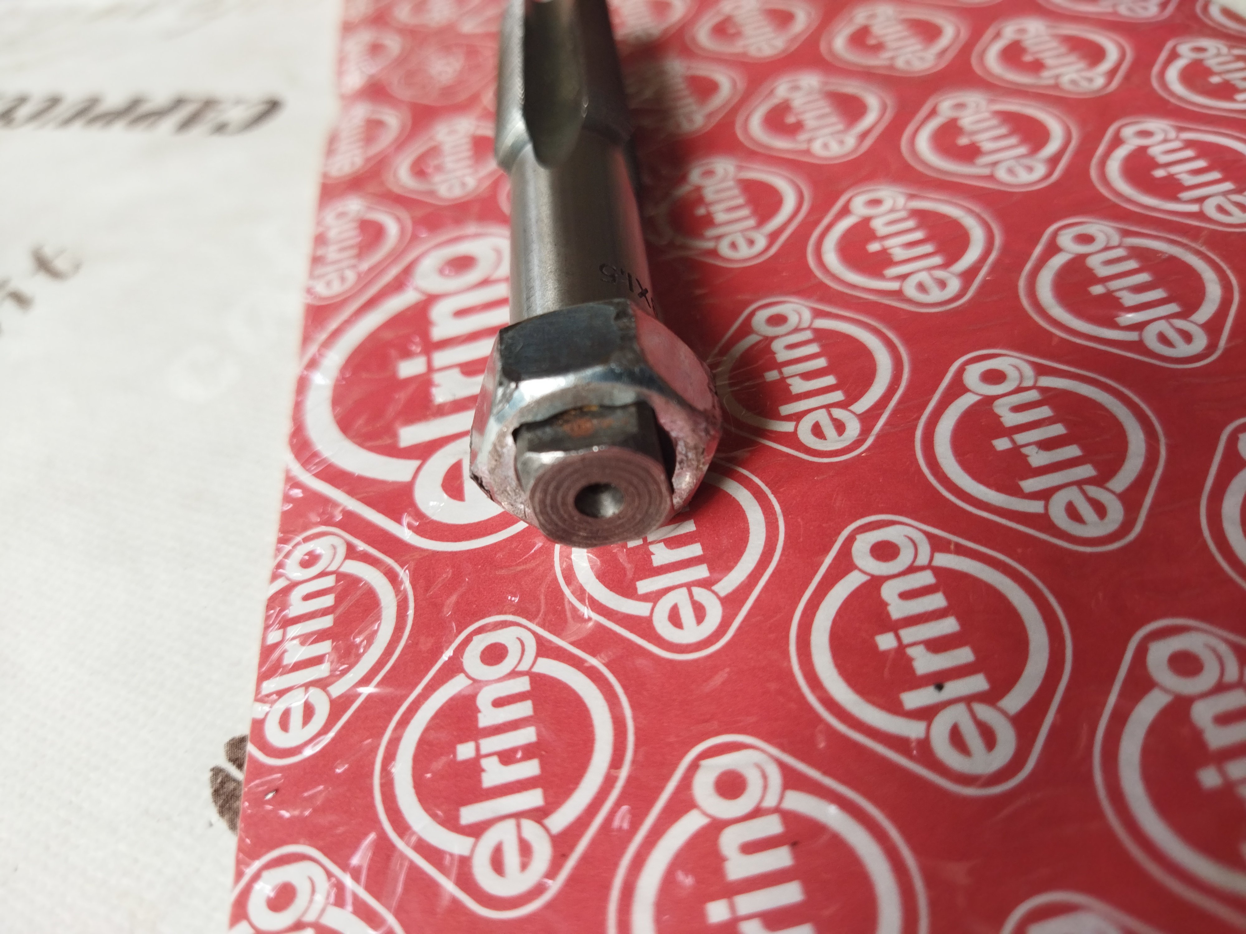

Aber falls es jemand interessiert, ich habe mir da was gebaut, damit ich hier mir einer 19er Nuss arbeiten kann. Ist besonders hilfreich, wenn man das Gewinde am eingebauten Kat bearbeiten möchte.
